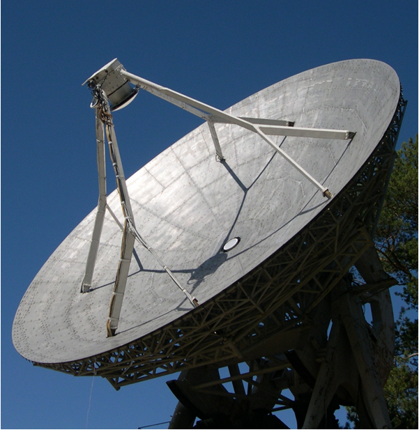

В настоящее время известно большое количество высоконаправленных антенн, применяемых в радионавигации, радиолокации, радиопротиводействии, а также системах космической и наземной радиосвязи. На рисунках ниже для наглядности изображены наиболее распространенные типы высоконаправленных антенн: зеркальные (рис. 1а), фазированные антенные решетки (ФАР) (рис. 1б), антенны на основе поверхностных гребенчатых структур, а также плоские линзовые антенны (укоряющие и замедляющие).
Высоконаправленные линзовые антенны Люнеберга
Рис. 1а – Внешний вид зеркальной антенны

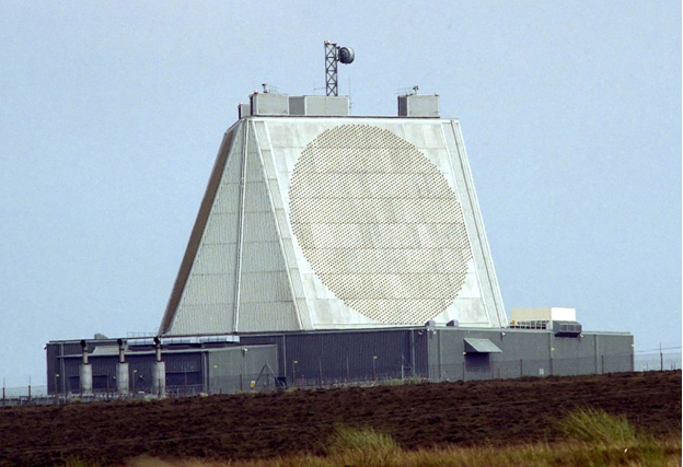

Рис. 1б – Внешний вид фазированной антенной решетки

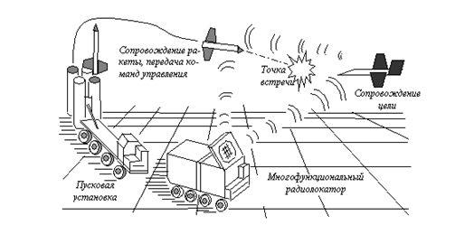

Как правило, задача любой высоконаправленной антенны заключается в том, чтобы сопровождать какой-либо объект в широком диапазоне углов. Для этих целей антенны должны иметь систему управления лучом (диаграммой направленности). Это управление в самом простом случае осуществляется путем механического поворота антенной системы (как например в зеркальных и двух зеркальных антенных системах), либо путем электрического управления формой диаграммы направленности, применяемого в ФАР. Условная схема работы такой системы поясняется рисунком ниже:
Рис. 2 – Работа ФАР в составе оборонного ракетного комплекса

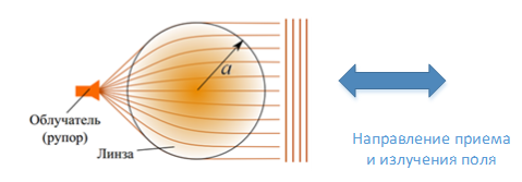

Вид этой формулы говорит о том, что если коэффициент преломления сферического тела меняется от 2 в центре до 1 на поверхности, то это тело преломляет падающие на него лучи таким образом, что они выходят из сферы параллельно своему диаметру. Схема прохождения лучей показана на рисунке ниже:
Рис. 3 – Схема прохождения лучей через линзу Люнеберга
Антенна на базе ЛЛ обладает рядом полезных свойств: во-первых, такая антенна позволяет осуществлять сканирование лучей практически в любом диапазоне углов, путем перемещения малого облучателя вдоль поверхности. Во-вторых, в силу своей сферически-симметричной конструкции, линза способна формировать несколько независимых диаграмм направленности одновременно (при использовании нескольких облучателей). К тому же линзовые антенны по своей конструктивной особенности эргономичны и имеют малое аэродинамическое сопротивление, что позволяет устанавливать их на движущиеся объекты.

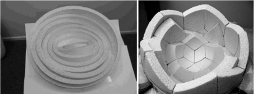

Приведём несколько примеров технической реализации линзы Люнеберга. На рисунке 4 представлена конструктивная реализация многослойных ЛЛ в виде полусфер различного радиуса из натурального пенистого диэлектрика (слева), и пенистого полистирола (справа).
Рис. 4 – Конструктивная реализация многослойной линзы

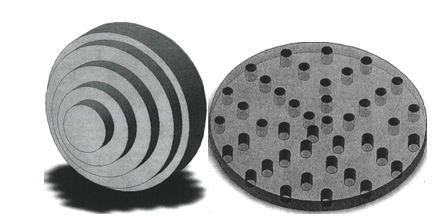

То, что диэлектрическая проницаемость меняется довольно в узких приделах – от 2 до 1 создает трудности при синтезе материала линзы. Но на сегодня доступные технологии позволяют регулировать эти параметры с достаточной степенью точности. Так, например, при использовании искусственного диэлектрика при изготовлении линзы возможно внесение в него неоднородностей различного размера и формы, или, наоборот, образование в нем проницаемых отверстий и щелей. Кроме того, тело линзы может состоять из дискретных элементов кубической формы с различными коэффициентами преломления. Таким образом, необходимый закон изменения коэффициента преломления может быть реализован с достаточной степенью точности в виде переменного по радиусу скопления неоднородностей в диэлектрике. Подобная модель линзы показана на рисунке 5.
Рис. 5 – Модель ЛЛ с внедрением неоднородностей

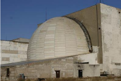

Рис. 6 – Приемная позиция РЛС "Неман" на Балхашском полигоне
Данная РЛС проектировалась как станция обнаружения, сопровождения и селекции большого числа баллистических целей и рассматривалась как один из вариантов стрельбового локатора систем ПРО Москвы.

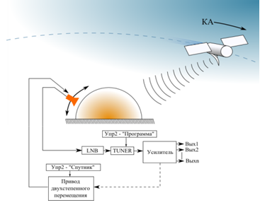

И на сегодня наиболее перспективное направление применения линз Люнеберга - организация связи по произвольным направлениям в пространстве. На рисунке 7 продемонстрирован вариант возможного применения ЛЛ при работе в многоканальных системах связи.
Рис. 7 – Многоканальный терминал спутниковой связи с ЛЛ

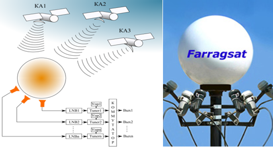

Такой вариант применения довольно перспективен по сравнению с системами, использующими для тех же целей параболические или зеркальные антенны, которых необходимо намного большее количество, из-за того, что спутники расположены на большом угловом расстоянии друг от друга. К тому же, используя линзу Люнеберга для сканирования пространства, нет необходимости перемещать всю конструкцию, как это принято в зеркальных антеннах, достаточно лишь перемещать слабонаправленный облучатель по поверхности линзы. Таким образом, линза Люнеберга способна заменить целый парк параболических антенн, рисунок 8.
Рис. 8 – Компактная ЛЛ, заменяющая 4 параболические антенны

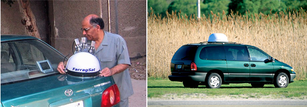

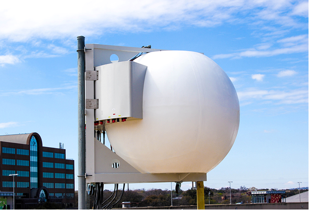

В настоящее время на мировом рынке представлены варианты гражданского применения линз Люнеберга, устанавливаемых на крышах автомобилей для организации стабильного телевизионного сигнала по спутниковому радиоканалу. Примером могут служить системы TracVision от компании KVH, рисунок 8.
Рис. 8 – Линза Люнеберга для гражданского применения

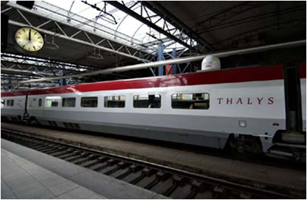

Пример использования линзы Люнеберга в качестве спутниковой антенны на поезде показан на рисунке 10. Принимая во внимание высокую скорость движения состава, установка линзовой антенны позволит осуществить плавное сопровождение передающей станции и обеспечить тем самым качественную и стабильную передачу сигнала.
Рисунок 10 – Спутниковый терминал с ЛЛ на крыше поезда

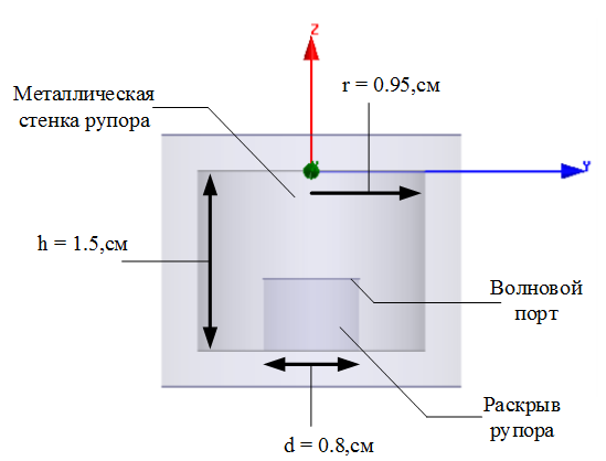

В качестве первичного источника будем использовать круглый рупор, излучающий поле основной поляризации на частоте 25ГГц. Диаметр круглого рупора Модель рупора в программном пакете Ansys HFSS показана на рисунке 12.
Рис. 12 – Модель первичного облучателя ЛЛ в Ansys

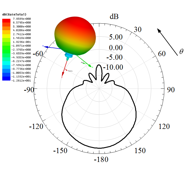

Диаграмма направленности рупора в дальней зоне приведена на рисунке 12.
Рис. 12 – Диаграмма направленности рупора

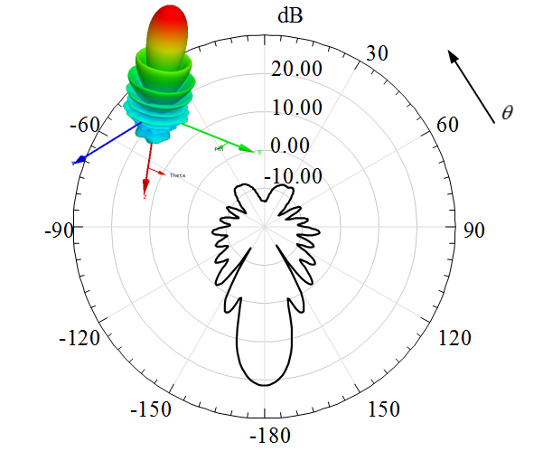

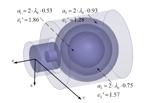

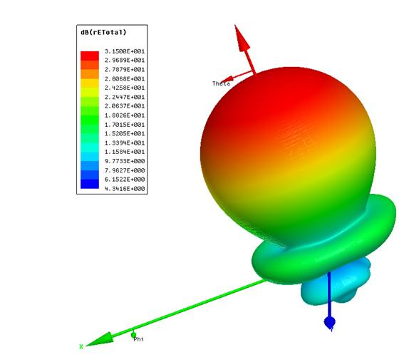

Зададим трехслойную модель линзы Люнеберга. Электрический радиус линзы Высоконаправленные линзовые антенны Люнеберга. то есть две длины волны, рисунок 13. Диаграмма антенной системы приводится на рисунке 14.
Рис. 13 – Модель трехслойной линзы Люнеберга в Ansys
Рис. 14 – ДН трехслойной линзы Люнеберга

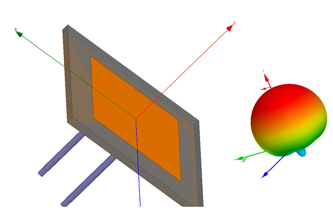

В качестве первичного облучателя может быть использована микрополосковая антенна (МПА). К примеру, микрополосковая антенна, работающая в диапазоне 2.4 ГГц, формирующая поле круговой поляризации выглядит следующим образом ( рисунок 15):
    Рис. 15– Вид МПА и ее диаграммы направленности​
Реализуемый коэффициент усиления микрополосковой антенны составляет G=5,6 дБ. Применение линзы Люнеберга в качестве фокусирующей системы позволит увеличить коэффициент усиления МПА. В качестве примера рассмотрим каких результатов усиления можно добиться при совместном использовании вместе с этой МПА шестислойной линзы Люнеберга диаметром 150 мм. Характеристики слоев ЛЛ приведены в таблице 1 и удовлетворяют закону Люнеберга.

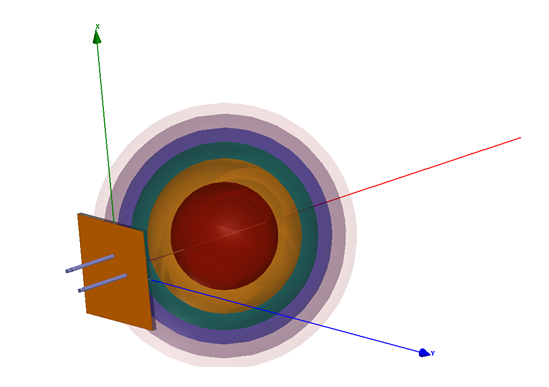

Модель антенны в программном пакете AnsysHFSS представлена на рисунке 16, а ее диаграмма на рисунке 17.
Рис.16 - Модель линзы с МПА в программном пакете AnsysHFSS

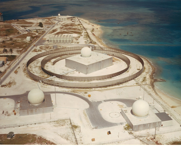

И еще немного многотонных линз напоследок, установленных в США для нужд противоракетной обороны:
