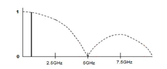

Стандартом интерфейса USB 3.0 определена скорость передачи данных до 5 Гбит/сек. Для передачи данных по интерфейсу USB 3.0 требуется производить расширение спектра. Спектр данных может быть представлен в виде sinc-функции, как это показано на рисунке 1:
Влияние устройств USB 3.0 на качество передачи данных по радиоканалу
Рисунок 1 – Спектр передаваемых данных по интерфейсу USB 3.0, описанный sinc-функцией

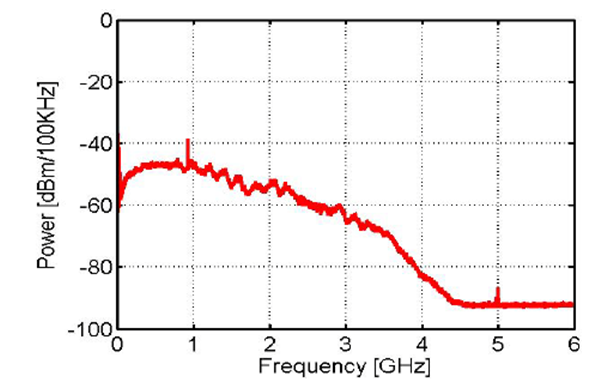

Как видно из приведенного рисунка, спектр данных очень широкополосный, начиная от постоянного тока, до 5 ГГц. На рисунке 2 показан реальный спектр данных, измеренный непосредственного на одном из USB 3.0-входов ноутбука.
Рисунок 2 – Экспериментально измеренный спектр передаваемых данных по USB 3.0

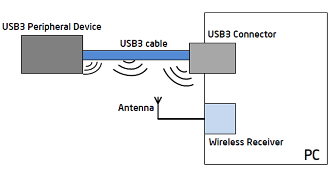

Воздействие шумов от USB 3.0 на беспроводной канал связи
Как мы видим из рисунка 2, шум спектра сигнала, передаваемого по интерфейсу USB 3.0, может быть довольно широким, затрагивая тем самым диапазон 2.4-2.5 ГГц. Шум может излучать непосредственно сам разъем USB 3.0 на плате персонального компьютера, ноутбука или любого другого периферийного устройства, или же в качестве излучающего элемента может выступать непосредственно USB-кабель. Назовем условно все перечисленные источники – каналами излучения. Если антенна беспроводного адаптера находится в непосредственной близости от вышеупомянутых каналов, то она (антенна) может начать принимать излучаемый устройствами шум.  Широкополосный шум из устройства USB 3.0 может оказывать существенное влияние на SNR радиоприемника и ограничить чувствительность любого беспроводного приемника, чья антенна находится вблизи канала излучения. Это, в свою очередь, приведет к падению пропускной способности беспроводного канала связи. Схематично данная ситуация с каналами излучения  показана на рисунке 3.
Рисунок 3 – Каналы излучения интерфейса USB 3.0

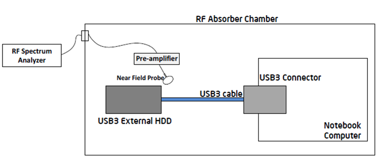

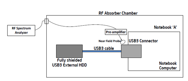

В качестве экспериментального измерения уровня шума от интерфейса USB 3.0, был рассмотрен случай подключения внешнего жесткого диска (HDD) к USB 3.0-входу ноутбука. Схема установки показана на рисунке 4.
Рисунок 4 – Экспериментальная установка для измерения шума от внешнего USB 3.0 жесткого диска

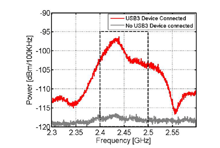

Измерительный зонд был помещен в непосредственной близости от интерфейса USB 3.0 жесткого диска в поглощающей безэховой камере. Измерение шума производилось с использованием анализатора спектра с подключением и без подключения внешнего HDD. Результаты измерения показаны на рисунке 5.
Рисунок 5 – Результаты измерения шума от внешнего USB 3.0 жесткого диска
Красная линия – USB-устройство подключено; серая линия – USB-устройство отключено.
Как видно из графика, с подключенным жестким диском минимальный уровень шума в диапазоне 2.4 ГГц поднимается почти на 20 дБ, что может оказать значительное влияние на чувствительность беспроводного устройства.

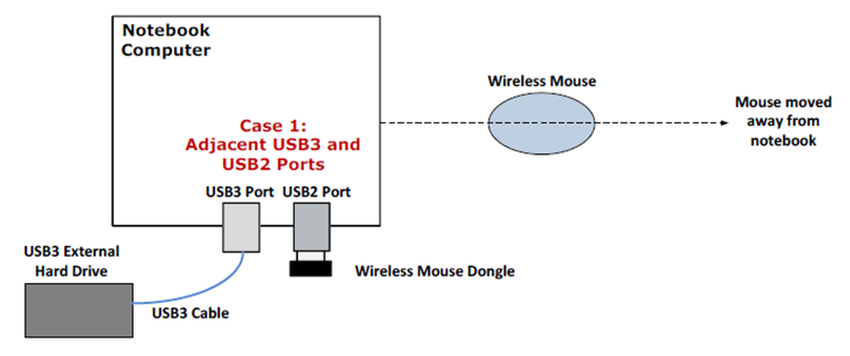

Ниже мы рассмотрим несколько иной пример, связанный с определением того, как может беспроводная мышь, подключенная к компьютеру через связанный беспроводной адаптер USB 2.0, быть подвержена влиянию от сопряженного USB 3.0-интерфейса. Схема испытания показана на рисунке 6.
Рисунок 6 – Установка для измерения производительности беспроводной сети при наличии USB 3.0-устройства

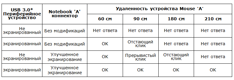

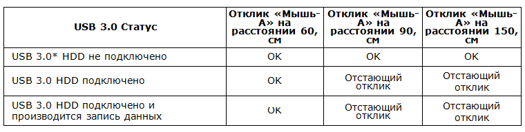

Описание эксперимента: беспроводную мышь относили от ноутбука с определенным шагом: 60 см, 90 см, и 150 см. На каждом шаге оценивали качество ее работы, и в качестве критерия указывали: годна такая плавность перемещения курсора для корректной работы или нет (отстающий отклик). Результаты эксперимента приведены в таблице 1.
Таблица 1 – Таблица ответов беспроводного устройства "Мышь-А" в присутствии USB-3.0 устройства
Как видно из данных, приведенных в таблице 1, имеются ухудшения в производительности беспроводной мыши, когда USB 3.0 устройство подключено к ноутбуку. При удалении мыши от ноутбука на расстояние 90 сантиметров и более было замечено значительное отставание в скорости передачи данных от беспроводной мыши. Эффект "отстающего клика" был зафиксирован как в случае пассивного подключения HDD диска (без записи данных), так и при активной записи данных на него.  Аналогичное воздействие на производительность беспроводной мыши фиксируется также при подключении не только HDD-диска, но и маломощных флэш-накопителей, а также Bluetooth-устройств, подключенных к интерфейсу USB 3.0. Таким образом, широкополосный интерфейс USB-3.0 потенциально может оказывать влияние на любую радиостанцию, работающую в диапазоне 2.4 ГГц, чья антенна находится рядом с интерфейсом.

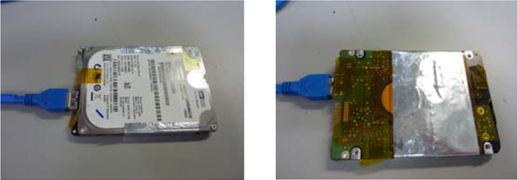

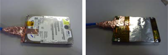

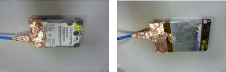

Экранирование периферийного устройства USB 3.0

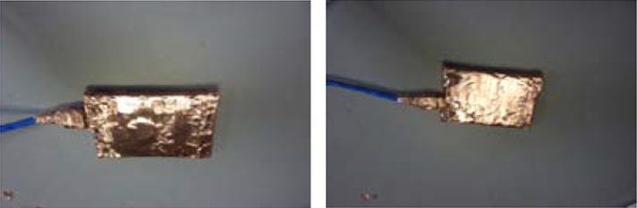

Как было сказано ранее, шум от USB 3.0-устройства может излучаться как от самого периферийного устройства, так и от его разъема. Правильное экранирование периферийного устройства может уменьшить количество излучаемого шума в диапазоне 2.4 ГГц. В качестве иллюстрации такого подхода, были экранированы разные области внешнего HDD-диска Испытательная установка для измерения этого эксперимента была использована такая же как на рисунке 4. На серии рисунков 7-10 ниже показаны различные случаи экранирования USB 3.0 накопителя:
Рисунок 7 – HDD-диск без экранирования (case 1)
Рисунок 8 – Экранирование на HDD-коннекторе и небольшого участка печатной платы вокруг него (case 2)
Рисунок 9 – Экранирование на HDD-коннекторе, всех областей печатной платы и частично корпуса (case 3)
Рисунок 10 – Полное экранирование на HDD-коннекторе, печатной платы, корпуса (case 4)

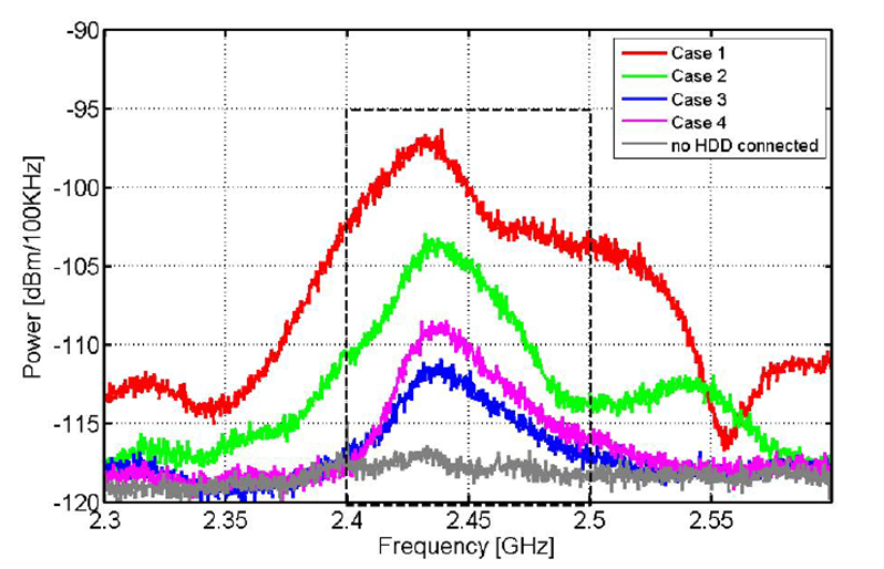

В каждом из указанных случаев, шум измерялся рядом с разъемом USB 3.0 жесткого диска HDD. Результаты измерений показаны на рисунке 11:
Рисунок 11 – Влияние экранирования USB 3.0-устройства на уровень сигнала
Как показано на графике, экранирование периферийного устройства может оказать существенное влияние на величину шума в диапазоне 2.4 ГГц и приводит к его снижению. Полное экранирование жесткого диска (case 4) может уменьшить количество излучаемого шума на величину до 12 дБ по сравнению с устройством без экранирования (case 1).

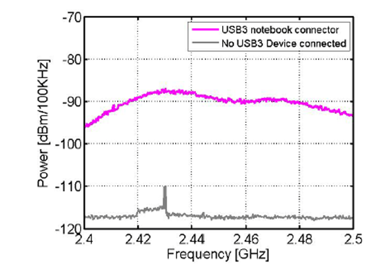

Экранирование разъема ноутбука

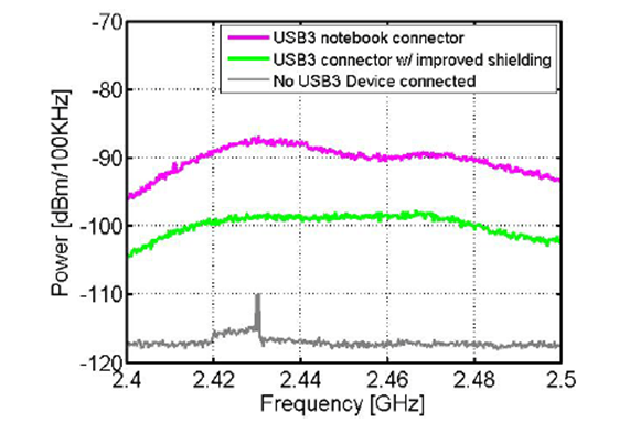

В дополнении к излучению от периферийного устройства USB 3.0, помехи могут излучаться также от самого разъема на материнской плате ноутбука или компьютера. Рассмотрим подобный случай, схема которого изображена на рисунке 12.
Рисунок 12 – Схема установки для измерения шума от USB-разъема
На рисунке 13 показан уровень шума от USB-разъема ноутбука. Серым цветом показан уровень зафиксированных шумов с отключенным USB-устройством. Из графика видно, что подключение устройства приводит к росту фиксированного уровня шумов на 25 дБ, который может оказывать воздействие на SNR беспроводного приемника.
Рисунок 13 – Вклад уровня шумов от разъема USB 3.0

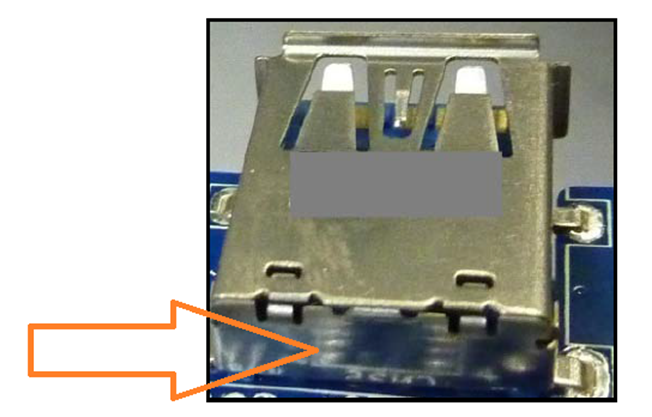

Сам по себе разъем USB 3.0 имеет экранирование сигнальных контактов, но, тем не менее, можно сделать несколько дополнительных улучшений для уменьшения уровня излучения от разъема.
Для уменьшения уровня шумов корпус USB-входа должен иметь хороший контакт с заземлением на печатной плате компьютера. Иногда это делается через шасси в виде металлических вкладок или винтов. Подключенное в USB-порт периферийное устройство также должно иметь хороший контакт с землей, поэтому рекомендуется наличие на USB-порте дополнительных фиксаторов в виде пружин, способных крепко прижимать выход устройства к USB-входу ноутбука, либо наличие подмагниченных элементов.
Перечисленные доработки, указанные выше, были сделаны для USB-разъема ноутбука, а именно: был организован хороший контакт порта ноутбука с периферийным устройством и с шиной заземления. После этого уровень шумов был измерен в той же точке, рисунок 14:
Рисунок 14 – Уровень шумов от USB-разъема с улучшенным экранированием
Как видно из рисунка, после всех произведенных улучшений уровень шумов в полосе частот 2.4 ГГц падает, по меньшей мере, на 10 дБ. Следует отметить, что наиболее качественным с точки зрения экранирования является "закрытый" USB-порт, имеющий металлический экран в задней части корпуса. Его внешний вид показан на рисунке 15.
Рисунок 15 – USB-разъем с экраном в задней части корпуса

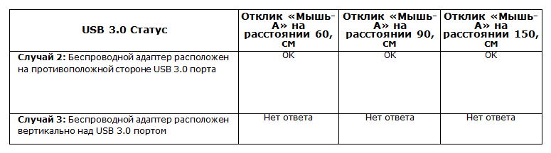

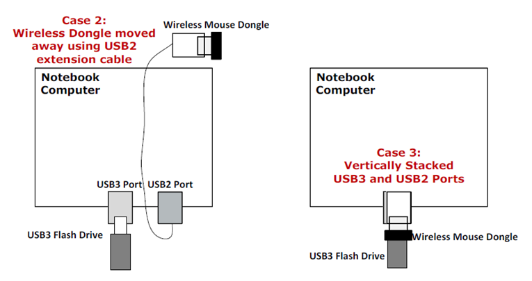

Для того чтобы оценить влияние расположения антенны беспроводного адаптера по отношению к порту и  устройству USB 3.0, была смоделирована следующая ситуация, изображенная на рисунке 16.
Рисунок 16 – Влияние расположения USB-устройства на антенну радиоприемника
В примере "case 2" беспроводной адаптер был перенесен от USB 3.0 устройства и порта, с помощью удлинителя на противоположную сторону ноутбука. В другом случае ("case 3")  беспроводной адаптер подключается к USB 2.0-порту, расположенному выше USB-3.0 порта. В обоих случаях в качестве периферийного устройства, создающего помехи, использовался Flash-накопитель. Производительность беспроводной мышки в этих двух случаях приведена в таблице 2.
Таблица 2 – Статистика ответов мыши для разных местоположений устройства.
Таким образом, расположение беспроводной антенны приемника по отношению к порту USB 3.0 устройства может оказывать также значительное влияние на производительность беспроводного устройства. Размещение антенны вдали от USB 3.0 порта может уменьшить воздействие шума, даже если он не устраняет его полностью. На основании характеристик приемника, для него должно быть найдено оптимальное местоположение. И ни в коем случае не следует размещать беспроводной адаптер компьютерной мыши рядом с гнездом, в котором работает USB-3.0 устройство.

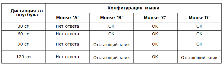

Для поддержания хорошего отношения сигнал/шум в приемнике, нужно обеспечить максимально возможный уровень передаваемого сигнала. Самый простой пример ослабления радиосигнала от компьютерной мыши – это наличие руки человека на пути распространения сигнала. В таблице 3 показано сравнение производительности разных моделей беспроводных мышей, которые отличались местоположением приемопередающей антенны в корпусе мышки. Для исследования этого виляния использовалась схема, изображенная на рисунке 16 (case 2). Результаты испытаний изображены в таблице ниже:
Таблица 3 – Сравнение производительности различных моделей беспроводных мышек.
Модели беспроводных мышек указаны не были, чтобы не дискредитировать их производителей. Суть эксперимента заключалась не в том, чтобы сравнить производительность разных беспроводных мышек, а показать тот факт, что разное расположение антенны в корпусе устройства может давать разные результаты. В общем случае, при разработке беспроводных устройств, производителям нужно придерживаться следующих рекомендаций по расположению приемопередающего устройства в корпусе мышки:

В таблице 4 показаны различные варианты качества ответов беспроводного устройства "Mouse A" при обмене данными с ноутбуков "Notebook A". Схема для тестирования показана на том же рисунке 16. Периферийным устройством, создающим помехи, является Flash-накопитель USB 3.0.
Таблица 4 – Качество ответа беспроводной мыши с улучшенным экранированием.
Как показано в таблице 4, когда экранирование применяется только к устройству "Notebook A" для разъема USB 3.0, ответ мышки является хорошим на расстоянии до 180 см. Когда периферийное устройств (Flash-диск) также полностью экранировано, то никаких уменьшений качества передаваемого радиосигнала не наблюдается на расстоянии до 2-х метров.
