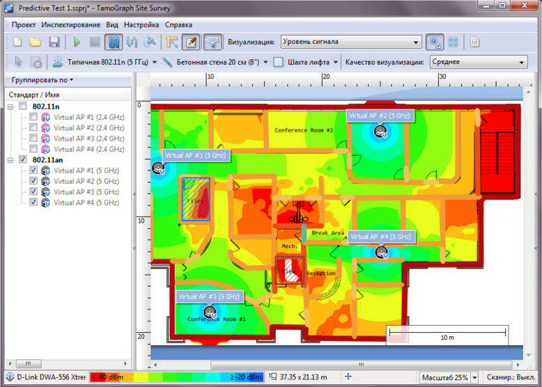

Если же рассматривается свободное пространство, то предсказать какой уровень электромагнитного сигнала от точки доступа Wi-Fi будет в месте расположения абонента крайне проблематично. В современных реалиях перед проектированием Wi-Fi сети строят ее планируемую электромагнитную карту с помощью различных программных и аппаратных комплексов. К программным комплексам относятся такие как: TamoGraphSiteSurvey, AirMagnet Survey / Planner, Site Survey and Planning Toolот компании Ekahau и др. Например на рисунке ниже изображен внешний вид проекта в одной из перечисленных программ.
Расчет радиуса действия точек доступа Wi-Fi

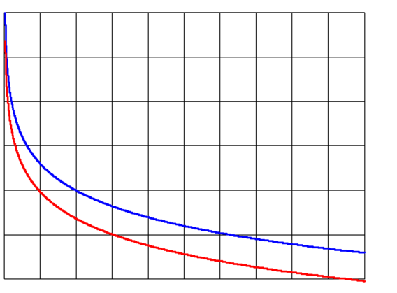

На рисунке 1 приведен график зависимости затухания LFS с увеличением расстояния для Wi-Fi сигнала на первом частотном канале (центральная частота 2437 МГц) в диапазоне 2.4 ГГц – синяя кривая, и в диапазоне 5 ГГЦ – красная кривая. При этом коэффициенты усиления приемной и передающей антенны были приняты равными единице.
Рисунок 1 – затухание сигнала Wi-Fi с увеличением расстояний

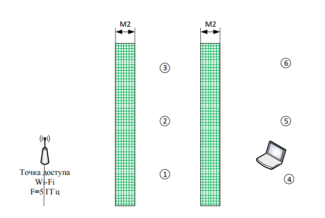

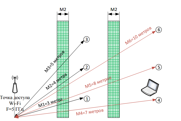

Постановка задачи: установленная точка доступа Wi-Fi работает в диапазоне частот 5 ГГц. Приемное устройство (ноутбук) устанавливается в шести точках, схематическое расположение которых изображено на рисунке 2, и регистрирует излучаемую мощность. Выбор расположения точек замера произведен так, чтобы минимизировать влияние эффекта многолучевого распространения на уровень принимаемого сигнала. Предполагается, что максимумы диаграмм направленности приемной и передающей антенны направлены друг на друга.
Рисунок 2 – Комментарии к задаче

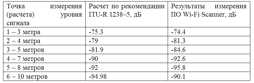

Результаты расчетов в 6-ти точках по формуле ITU-R сведены в таблицу 1, а расстояния до каждой точки измерения от Wi-Fi роутера изображены на рисунке 3.
Рисунок 3 – Расстояния от точки доступа до точки измерения
Таблица 1

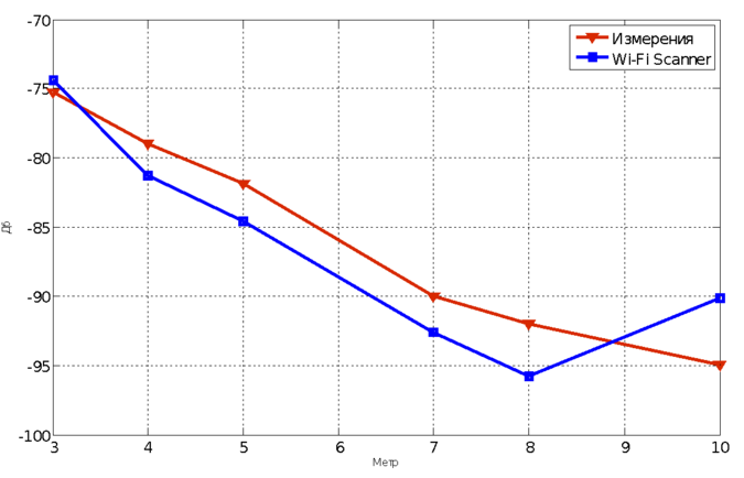

Полученные результаты для более наглядного представления изображены на рисунке 4.
Рисунок 4 – Результаты расчетов и измерений
Наименьшее отличие экспериментальных и расчетных данных наблюдается в точках измерения 1 и 4. Связано это с тем, что сигнал проходит через препятствия (а данном случае, стены) по кратчайшему пути. И напротив, в точках 2,3 и 5,6 сигнал теряет большую часть энергии проходя через препятствия по более длинному пути. Этот эффект не учитывается в используемой модели распространения сигнала, что и приводит к росту различия расчетных и экспериментальных данных.
