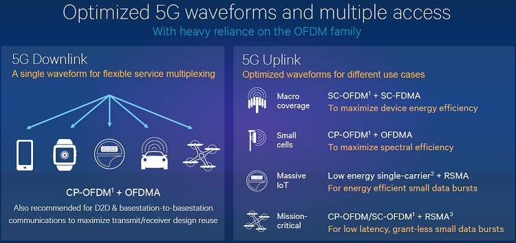

Сети пятого поколения будут использовать новый беспроводной радиоинтерфейс на базе OFDM-модуляции (Orthogonal frequency-division multiplexing — мультиплексирование с ортогональным частотным разделением каналов), который может быть масштабирован.
OFDM – это цифровая схема модуляции, которая использует большое количество близко расположенных ортогональных поднесущих. Каждая поднесущая модулируется по обычной схеме модуляции (например, QAM) на низкой символьной скорости. Основным преимуществом OFDM по сравнению со схемой с одной несущей является её способность противостоять сложным условиям в канале (например, большое количество помех, высокие показатели затухания). Аналогичный тип модуляции используется в LTE и Wi-Fi в диапазоне 5 ГГц (начиная со стандарта 802.11a), но этим он и ограничивается.
Теория и практика: 5G обретает корни
Более широкое применение OFDM-модуляции позволит существенным образом повысить скорость передачи данных. Например, первичные тесты уже показывают уровень 3,6-3,7 Гбит/с. Перспективный интерфейс также будет способен эффективно мультиплексировать будущие 5G-сервисы с широким применением QoS, то есть, обеспечивая различные уровни скорости передачи данных, мобильности, времени задержки и отказоустойчивости.

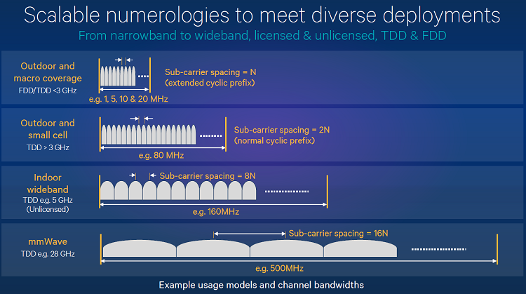

Агрегация частот широкого спектра
Фундаментальное новшество 5G - использование широчайшего спектра частот от 1 ГГц и ниже и вплоть до миллиметрового диапазона 20-60 ГГц с возможностью их объединения.
Спектр ниже 1 ГГц планируется использовать для обслуживания интернета вещей (IoT). Низкая частота позволит обеспечить надежный приём на больших расстояниях, что в данный момент ограничивает применение LTE в области IoT. Возросшая на несколько порядков допустимая плотность узлов вкупе с поддержкой IPv6 позволит вывести в Сеть огромное количество новых устройств.

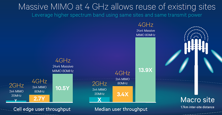

Диапазон от 3 до 5 ГГц займет потребительская электроника — смартфоны, планшеты, модемы и прочая техника. Здесь переход от 4G к 5G будет происходить на базе существующей инфраструктур. Новое стационарное оборудование можно будет разместить на тех же сайтах, а требования к мощности будут ровно те ми же, что и для станций 4G. В данном участке спектра клиентские устройства смогут одновременно задействовать вплоть до 24 полос по 80 МГц.

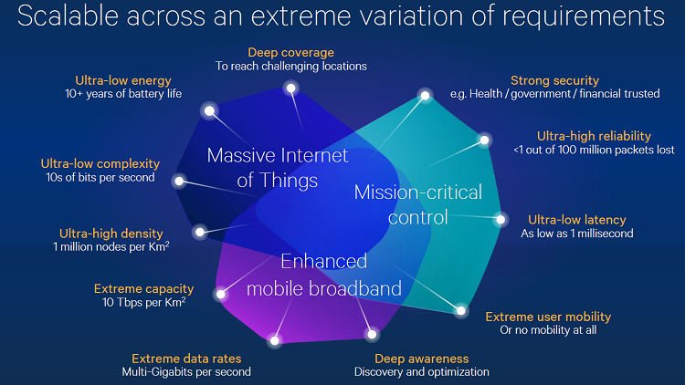

База для интернета вещей
Предельная пропускная способность, доступная в сетях 5G, на данный момент оценивается в 20 Гбит/с. В то же время, разработчики намереваются снизить задержки сигнала до 1 мс и менее. Особенно полезным снижение задержек будет в отрасли смарт-автомобилей. Ведь ситуации на дороге меняются с молниеносной скоростью и время реакции системы связи здесь гораздо важнее лишних гигабит в секунду. Все вместе это позволит использовать беспроводные устройства в сценариях, доступных ранее лишь проводным технологиям передачи данных – например, в системах виртуальной реальности.

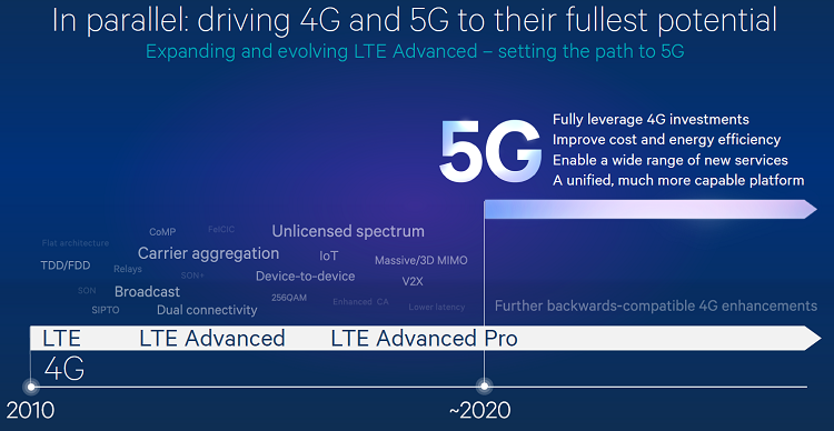

Планы по дальнейшей разработке стандарта 5G простираются вплоть до 2020 года, на который запланировано ранее коммерческое внедрение технологии. Часть компонентов 5G ранее пройдет апробацию в рамках стандартов LTE Advanced и LTE Advanced Pro.

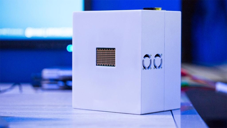

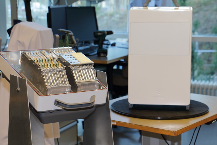

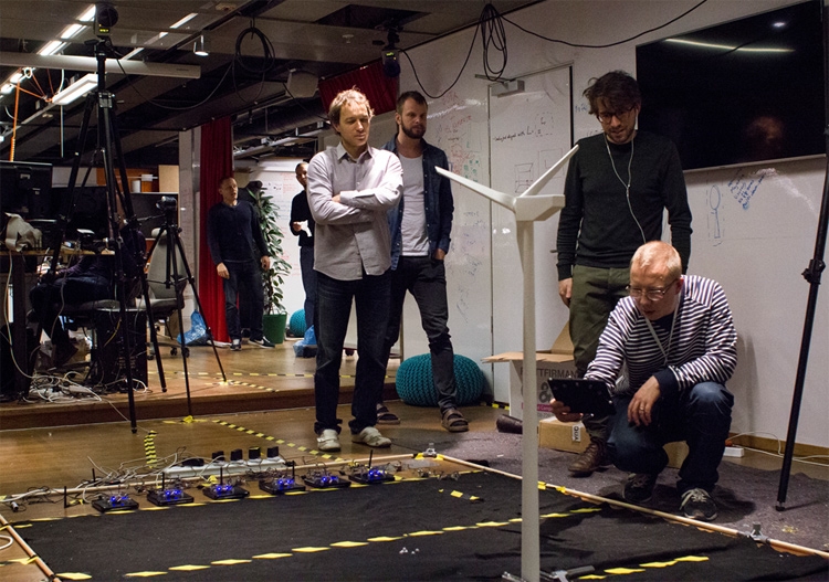

Так, на стенде шведской компании Ericsson, к примеру, каждый мог увидеть, как работает базовая станция 5G, которая весит всего 20 кг. Благодаря использованию фазированных антенн (технология Beamforming) она обеспечивает каждому подключённому устройству максимальную для данного стандарта скорость передачи данных и почти нулевую задержку сигнала.
Разумеется, что для простого веб-сёрфинга эти преимущества сетей пятого поколения весьма условны, чего не скажешь о таких вещах, как системы удалённого управления квадрокоптерами, роботами и автомобилями, способные по беспроводному каналу передавать на пульт оператора не только аудиовизуальную, но и тактильную информацию.

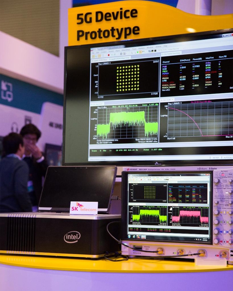

На стенде Intel также не обошлось без демонстрации преимуществ нового стандарта связи в плане скорости. Она проходила при участии компании SK Telecom, совместно с которой американский чипмейкер производит разработку и тестирование клиентских устройств, а также сетевого оборудования.
Как утверждает Intel, будучи способными обеспечить поток данных до 28 Гбит/с в сторону клиента, 5G-сети позволят скачивать до семи фильмов за одну секунду времени. При этом уличные ретрансляторы можно размещать даже на светофорах.

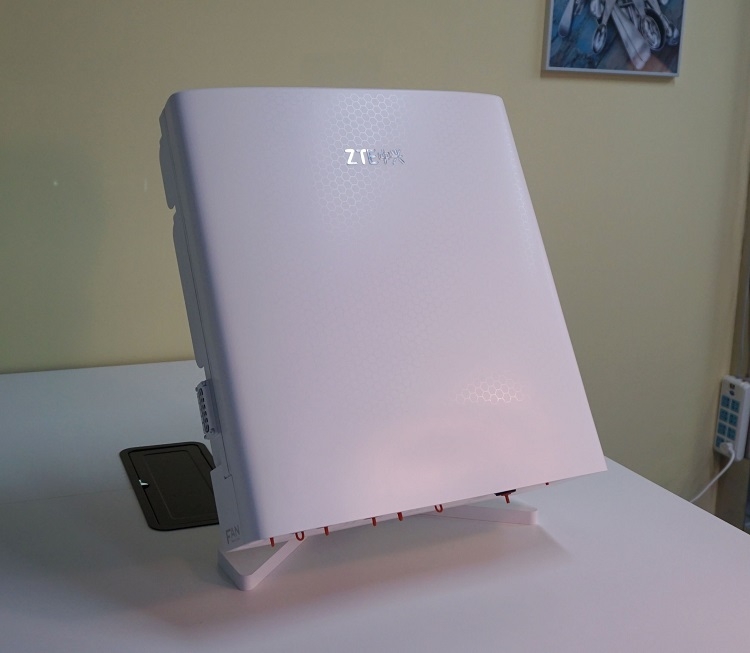

Свой проект архитектуры сетей 5G привезла в Барселону и ZTE, заручившаяся для этого поддержкой China Mobile. В ходе демонстрации посетители выставки могли наблюдать передачу данных на скорости свыше 10 Гбит/с. Система работает на несущей частоте 15 ГГц. В разработке использована технология формирования луча (Beamforming) для уменьшения интерференции беспроводного сигнала и повышения качества связи.
ZTE намерена развивать свою 5G-технологию в сотрудничестве с крупными операторами. В настоящее время, китайская компания входит в топ-3 крупнейших поставщиков оборудования в сегменте 4G и много инвестирует в технологии следующего поколения.
