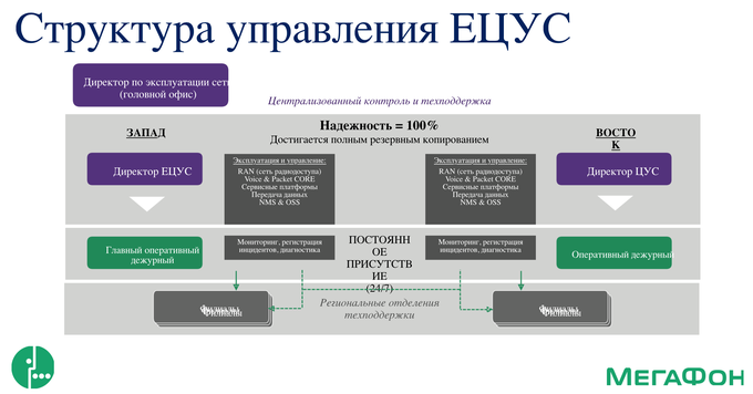

Структура ЕЦУС
Сам центр представляет собой пункт удаленного управления. Оборудование установлено по всей сети "Мегафона", а два центра получают к нему удаленный доступ. В штатном режиме каждая из площадок делит рабочую нагрузку пополам. В ведении каждой из них находится более 50 тыс. базовых станций, более 450 ключевых элементов сети, более 100 MSC и MGW и, примерно, по 35 млн абонентов.

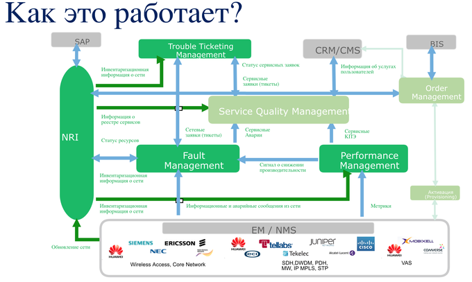

Единый центр управления сетью включает в себя четыре основных компонента.
Network resource inventory — система учета данных сети. Ежедневно все сети передачи данных и обеспечения связи (не только мобильные) сканируются, аккумулируется актуальная информация об их инвентарном состоянии.
Fault management — система аналитики и реагирования на проблемы и сбои в работе. С её помощью на основании данных, полученных из Network resource inventory, собирается информация о событиях в сети, включая сбои и отклонения в работе. Так, в зависимости от масштаба аварии ей присваивается категория от 1 до 5. К примеру, когда на базовой станции выходит из строя кондиционер, инцидент получает первый уровень, так как базовая станция может продолжительное время работать и без него. Если же в целом регионе пропадает связь, инцидент получает третий уровень. Это означает, что ситуация имеет повышенный приоритет и на её устранение следует бросить дополнительные силы. Пятый уровень присваиваются авариям, которые приводят к отсутствию связи во всей стране, однако таких инцидентов в истории компании не было.
Trouble Ticketing — единая система работы с инцидентами и координации плановых работ. С её помощью осуществляется реакция на события и сбои. В частности, планируются работы, отдаются указания полевым командам и т.п. Плановые работы, такие как замена оборудования, выполняются тоже через неё.
Performance management — техническая статистика. Она позволяет видеть сводные параметры работы сети в реальном времени и наглядном виде, причем на любом уровне – отдельного региона, города или конкретной базовой станции. Если какие-то параметры находятся вне нормальных значений, система обращает внимание на нестандартную ситуацию. В дальнейшем это позволяет специалисту заблаговременно принять нужное решение, в том числе до того, как произошел сбой.

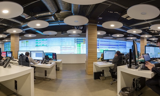

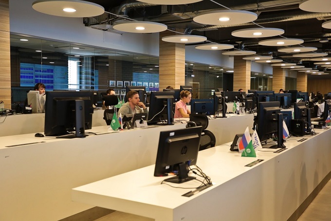

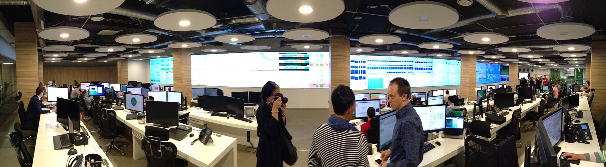

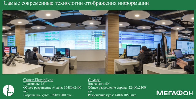

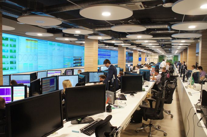

Ну, а поскольку мы на объекте вполне легально, нас проводят в центральный диспетчерский пункт - рабочий зал на 52 рабочих места. Здесь располагаются сотрудники группы мониторинга, сотрудники техподдержки, главный оперативный дежурный, который руководит оперативной работой. На входе нас встречает директор ЕЦУС Валентин Полозенко.
Единый центр управления сетью: версия «Мегафона»

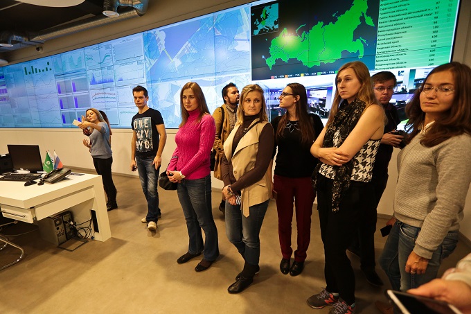

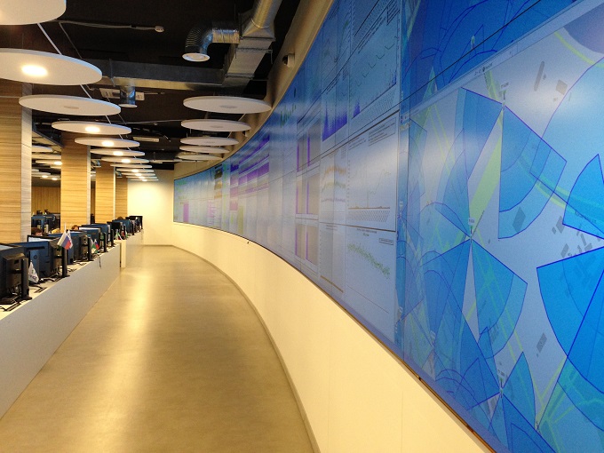

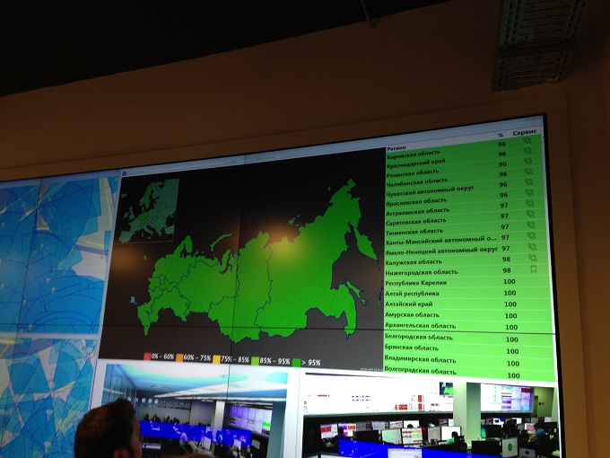

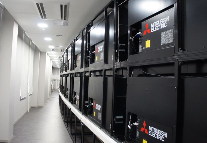

Центральный элемент зала — огромная видеостена длиной 29 метров. Технически она представляет собой несколько пластиковых экранов, на которые проецируется изображение со светодиодных проекторов. По словам Валентина Полозенко, если бы такую площадь покрыли мониторами, они излучали бы столько тепла, что в помещении получилась бы настоящая сауна. А так, нет нагрева, не выгорают пиксели и т.д.
Если бы такую площадь покрыли мониторами, они излучали бы столько тепла, что в помещении получилась бы настоящая сауна.

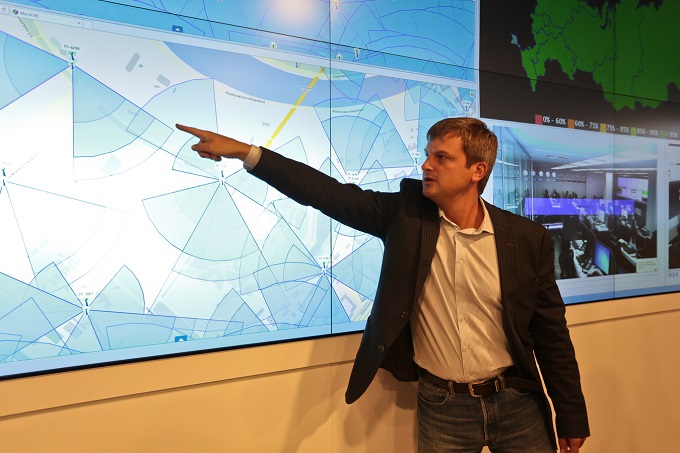

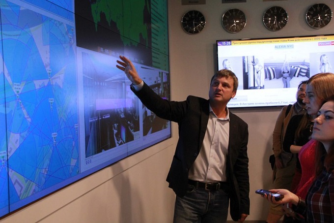

На видеостене отображаются основные параметры работы сети. Также здесь идет видеотрансляция из аналогичного зала в Самаре. В верхнем углу расположена интегральная карта России и точек обмена трафиком, показывающая состояние сети по всем регионам страны разными цветами: "зелёный" - всё хорошо, "жёлтый" - есть отдельные инциденты, "красный" - серьёзная авария.
По словам представителей компании, основная задача видеостены — возможность мгновенно оценить состояние сети и отдельных компонентов. Оператор буквально с одного взгляда может оценить ситуацию и понять, в чем проблема. Ну, а получить детальную информацию и принять меры он может уже на своем рабочем месте.

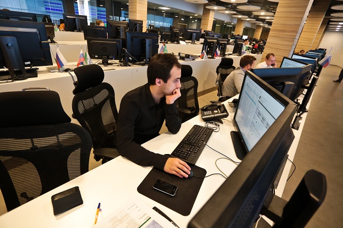

Рабочие места сотрудников центра располагаются амфитеатром перед видеостеной. На первой линии находятся специалисты, которые отвечают за мониторинг и управление сетью. Рабочие места чётко разделены. Кто-то отслеживает работу ИТ-платформы, кто-то — роуминг, сеть и пр. На второй линии располагаются сотрудники, отвечающие за мониторинг базовых станций. Третий ряд — инженеры, которые усиливают работу других сотрудников в дневное время, поскольку большая часть событий на сети происходит именно в это время. В центре третьего ряда располагается рабочее место главного оперативного дежурного. На последнем ряду сидят инженеры, осуществляющие техподдержку высокого уровня. Они помогают в решении технических вопросов, с которыми не справились специалисты контактного центра. При этом они находятся в том же информационном поле и могут оценить состояние сети. Здесь же находятся профильные эксперты.
Для комфортной атмосферы в зале поддерживается нужный микроклимат, специальные шумоподавляющие потолки и люстры снижают уровень шума и приглушают разговоры. Провода и кабели убраны под пол и не мешаются под ногами. У сотрудников — специальные анатомические кресла, которые уменьшают усталость. Плюс, рядом с залом есть комната отдыха, где можно отвлечься и расслабиться.
По одному направлению всегда работает несколько специалистов, так что один может отойти с рабочего места. Рядом с комнатой отдыха есть несколько переговорных комнат и конференц-зал с изменяемым расположением стен. Это позволяет быстро создать отдельные комнаты, например, для экспертов, обсуждающих пути решения той или иной проблемы.

Плакатик понравился.
Надежность = 100%
Достигается полным резервным копированием.
Директор ЦУС
Круто! Мегафон уже резервным клонированием копированием людей занимается.
