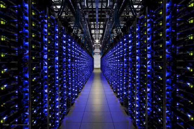

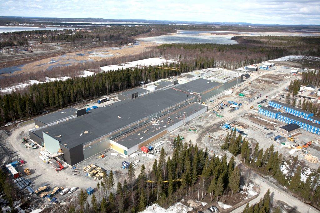

Проект же инициировал, поддерживает и финансирует Facebook. Использует решения в своих целях, и строит на базе опубликованных документов уже десятый (кто ж их считал-то) ЦОД в городке Лулео, что на северо-востоке Швеци, на берегу Ботнического залива:
Вот этот ДЦ с высоты полета коптера:

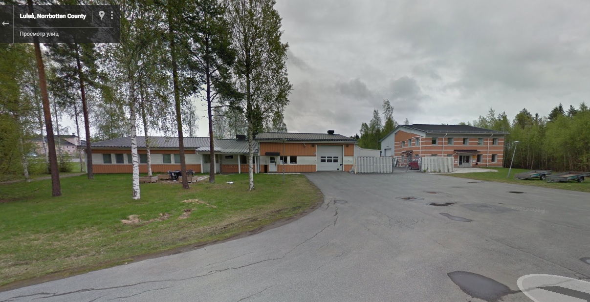

Вот проходная с Гугл.Стрит (выше, с карты можно "побродить" в окрестностях):

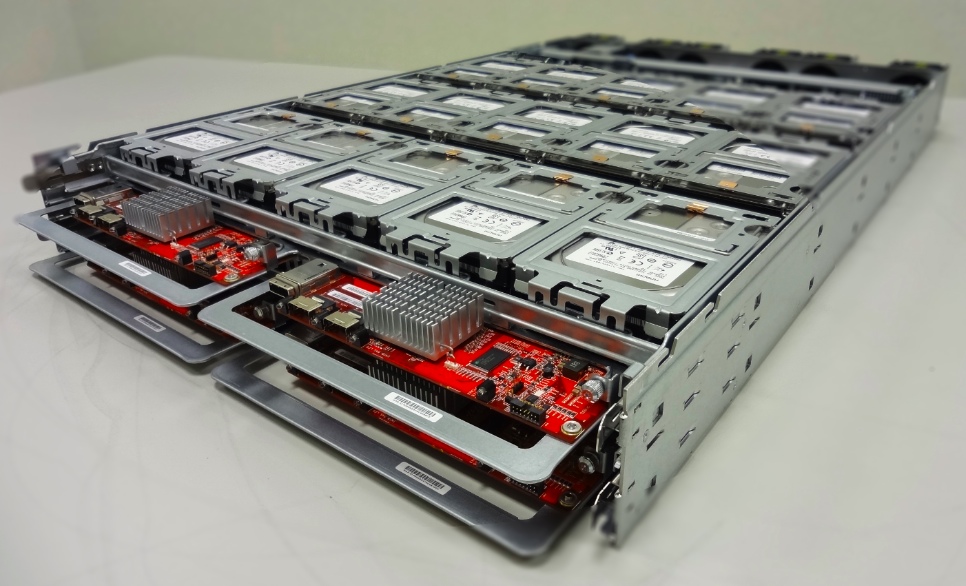

Системы хранения данных, как юниты, так и целые стойки. Для _очень_ больших хранилищ, пишут нам разработчики. Фото юнита хранения:
Управляется программно: the Facebook

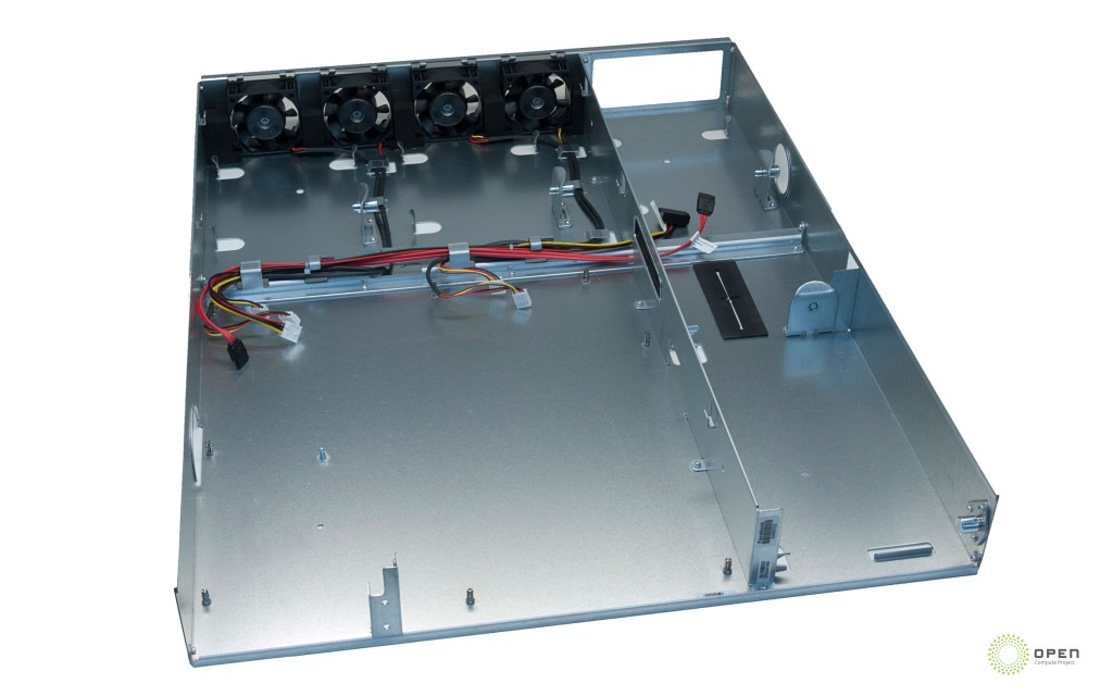

Chassis
Это механическая составляющая. То куда крепятся блоки питания и материнские платы. Стандартная конструкция, под которую разработаны предыдущие составляющие, выглядит так:
Дешево и стандартно - главный девиз. Как мне кажется, мы наблюдаем создание нового отраслевого стандарта, ибо все, что требуется -  взять чертежи и согнуть пластины. Края обработать напильником. Очень технологично.

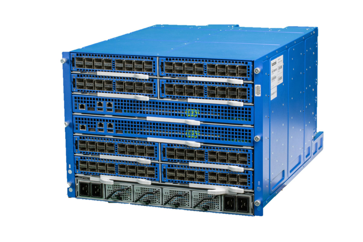

Этот агрегатЪ называется "6-pack" и представляет собой модульный программный коммутатор для "очень высоких нагрузок".
Полное описание (на английском, конечно) можно найти вот здесь,  а кое-что о  модулях, на которых построен сей девайс - вот здесь.
Система работает под управлением специального ПО под Like-Linux-OS под названием FBOSS - Facebook Open Switching System. Собственно FBOSS можно даже скачать в исходных кодах на GitHub.
Через какое-то непродолжительное время Facebook обещали вывести 6-Pack в открытую продажу, а пока аппарат находится в боевом тестировании на собственных задачах FB, о котором сообщили 11 февраля сего года. Ждем-с, мониторим Ebay.
Конструктивно "6-частей" выполнен в отдельном шасси и состоит из четырех модулей Wedge (совершенно стандартных сетевых коммутатора, над которым ФБ работает с 2012 года) и двух модулей "сетевой фабрики", которые представляют собой стандартный же ФБ-сервер.
Каждый модуль независим и имеет свою собственную операционную систему. Оркестрируется все тем же FBOSS.

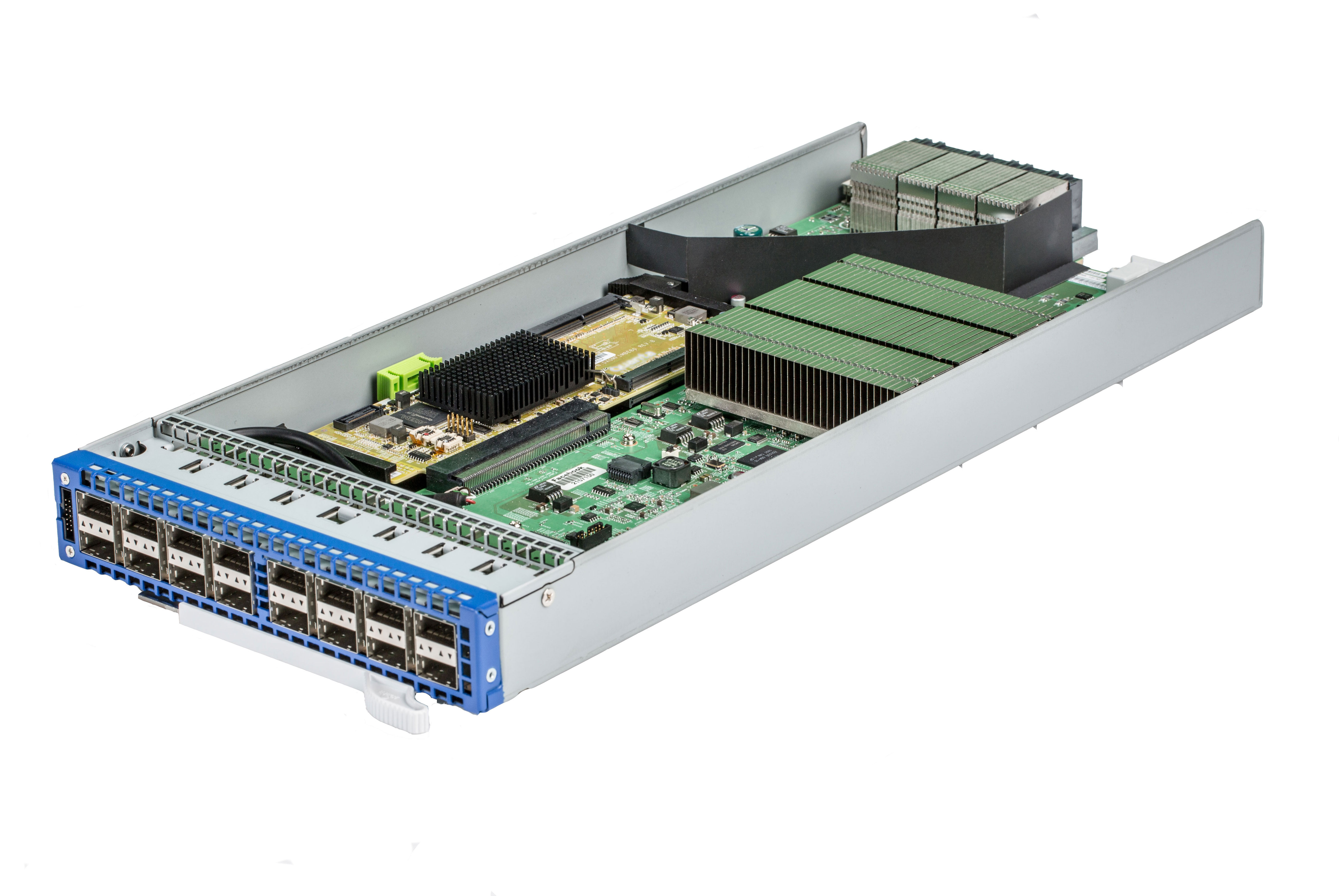

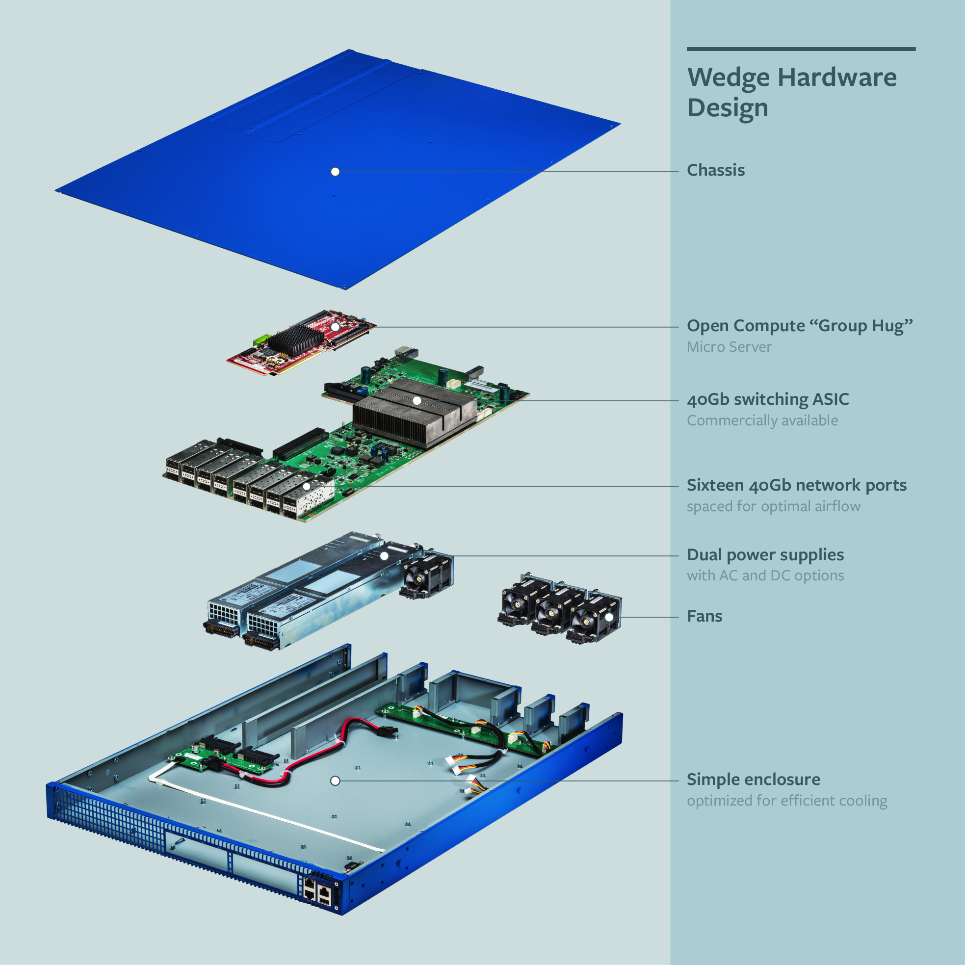

Wedge (переводится как "клин") в свою очередь тоже модульный:
На шасси "накидывается" по мере необходимости блоки питания и охлаждение, "микросервер", и, разумеется, собственно коммутационные модули (один или два на юнит) с QSFP-посадочными местами. Получается, что систему можно собирать как из конструктора Лего™ в той конфигурации, которая требуется. И наращивать по мере необходимости.
"Коммутационный модуль" выглядит так:
Все вместе это хозяйство представляет собой программный SDN-коммутатор производительностью  до 2,5 терабит в секунду.

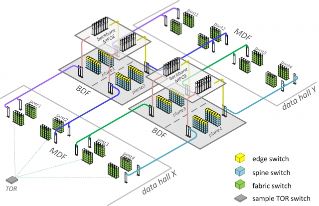

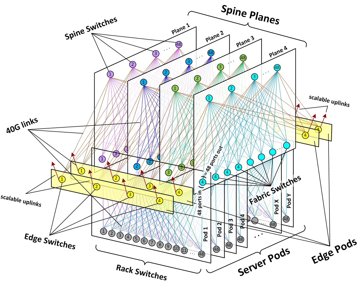

Собственно ФБ рисует такую картину масштабирования:

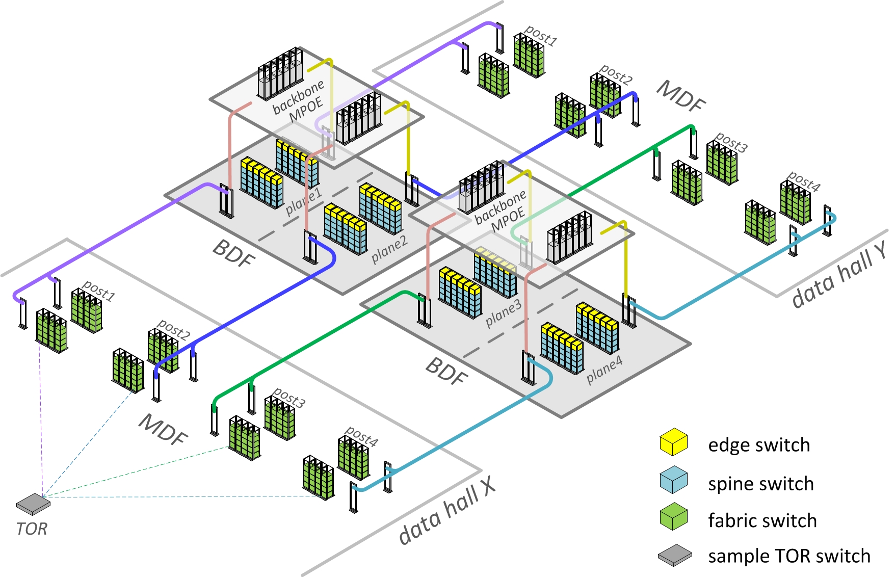

Которая, не смотря на кажущуюся сложность, на самом деле, выглядит куда более понятной, если измерения масштаба развернуть на физическую инфраструктуру:
И тут даже министр связи такой гуманитарий, как я, сообразит, в чем преимущество программно-конфигурируемых сетей: абсолютная масштабируемость и гибкость. Мощность сети мы можем повышать практически бесконечно, добавляя новые, в том числе и перспективные, модули. А гибкость обеспечивается функционалом SDN.
