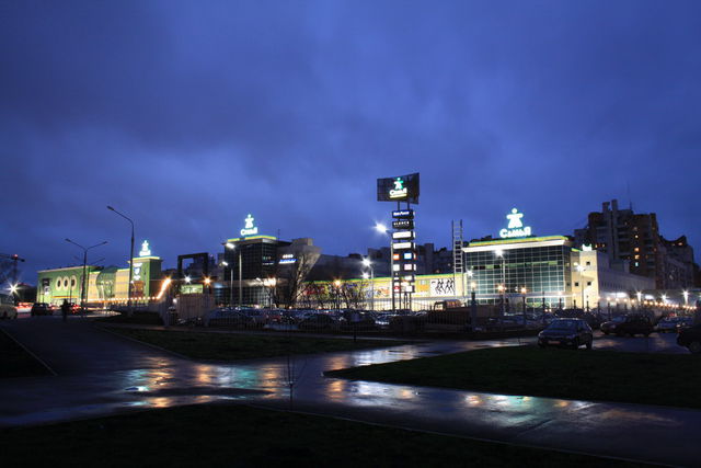

В начале 2014 года перед сотрудниками филиала была поставлена задача - обеспечить устойчивым покрытием крупнейшие торгово-развлекательные комплексы города.
– В Перми нам удалось осуществить проекты по indoor-покрытию на таких площадках, как "Колизей–Синема", "Колизей–Атриум" и в аэропорту "Большое Савино". Кроме этого, мы запустили внутреннее покрытие в новом торговом центре "СпешиLove". Ну, а ТРК "Семья" стал для нас самым крупным проектом. В первую очередь из-за огромной площади объекта в 75 тыс. кв. метров, включая парковки, - подчёркивает Александр Поспелов.

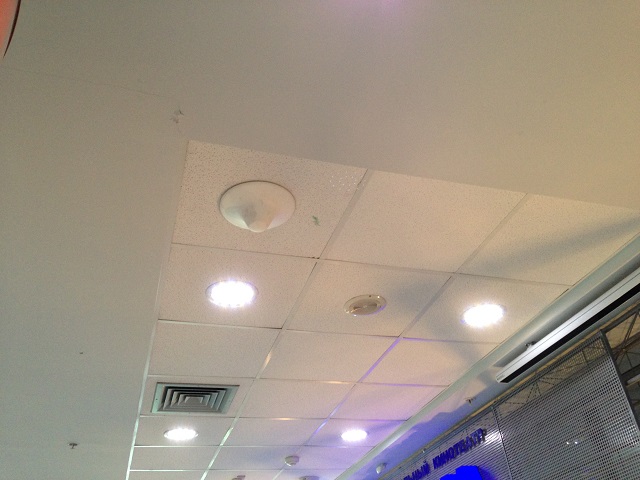

Высокочастотные кабели прокладывались по всем этажам так, чтобы их было невидно для глаз посетителей. Большая часть антенн была смонтирована во внутренней части фальшпотолка.

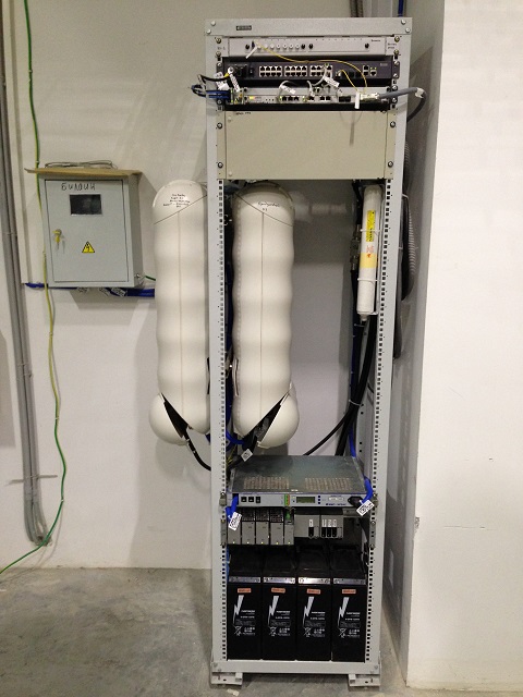

Собственно, так выглядит аппаратная, расположенная в одном из технических помещений цокольного этажа.

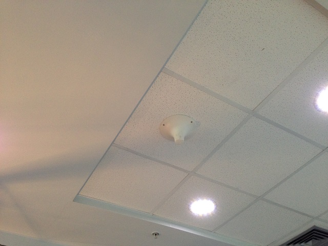

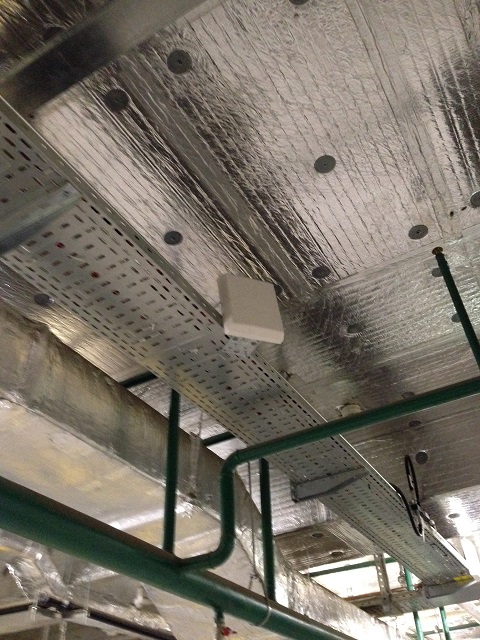

А это внутренняя антенна на третьем этаже ТРК. Чуть ли не единственная, которая видна невооружённым глазом.

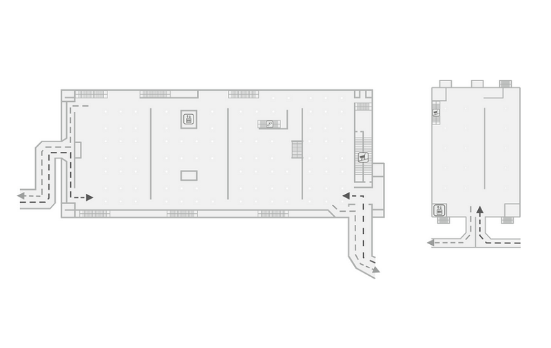

- Антенны располагаются на парковке, причем, обе парковки покрыты уверенной связью 3G. Можно начинать разговор на одной, а продолжать – на другой, не боясь выпасть из зоны действия сети. Кроме этого, антенны смонтированы на территории супермаркета "Семья", магазина электроники "М-Видео" и "Спортмастера". Это точки, размещение в которых позволяет покрыть весь торговый центр сетью 3G, - замечает Александр Поспелов.

начинаем разбирать стойку- сверху в низ...
http://nag.ru/upload/images/20150414-0007.jpeg
1) Кросс оптический
2) Коммутатор Для чего :)? Правильно как медиа конвертер - оптика- езернет... Поддержка MPLS скорее всего...
3) PTN910 езерен-Е1 потоки.. поддержка MPLS CES и два оптических порта-SFP ну и медные :)
А теперь вопрос что тут лишнее?
3G да и уже 2G база от хуавей подключается через Ethernet... Зачем PTN? ладно зачем коммутатор? можно запросто оптику в SFP порт воткнуть тот же модуль- и езернетом+ Е1 потоками выйти... Но ставим 2 железки...

на самом деле просто стандартное решение, чтобы потом можно было с этого узла дальше включать станции, где также будут ставиться коммутаторы, даже если сейчас это не нужно. Если сейчас зажопиться и сделать все впритык, потом передлка будет стоить дороже чем стоит этот коммутатор сейчас

Не верно вы мыслите, не широко, не стратегически. Не возьмут вас менджером в мегателекомы, даже не проситесь.
PTN потому что вендор так нарисовал в схеме внедрения. Свич как медиакончертор, потому что в стойку монтируется и DC 48V. +бонусом идет граница раздела сфер влияния департаментов в одном месте(ибо люди управляющие свичом, PTnом и базовкой скорее всего друг друга никогда в глаза не видели).
