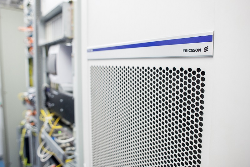

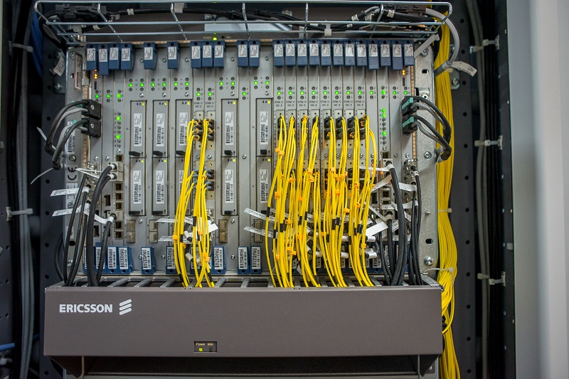

- С какими вендорами работает МОТИВ по проекту 4G? Кто поставляет аппаратные решения, а кто программные? Как строится работа между ними и вами?
- Мы работаем с несколькими вендорами, но если говорить об LTE, то здесь ключевой партнёр –Ericsson. Мы объявляли тендер и в очередной раз его выиграли "шведы". Это очень серьёзный игрок на рынке. С ними мы работаем уже 19 лет. В своё время на их оборудовании базировалась наша сеть DAMPS. Потом был GSM. Ericsson знает нашу сеть, как свои пять пальцев. Они же, кстати, и помогали нам заниматься рефармингом.
LTE 1800 и рефарминг частот: уральская экзотика от МОТИВа
- А возникают ли какие-то сложности с совместимостью оборудования и софта в сетях 2G и 4G?
- У нас моновендорная сеть, если можно, конечно, так сказать. Сети 4G и 2G построены на оборудовании Ericsson. Поэтому у нас нет никаких проблем с совместимостью. Это тоже сыграло свою роль при выборе вендора для LTE.

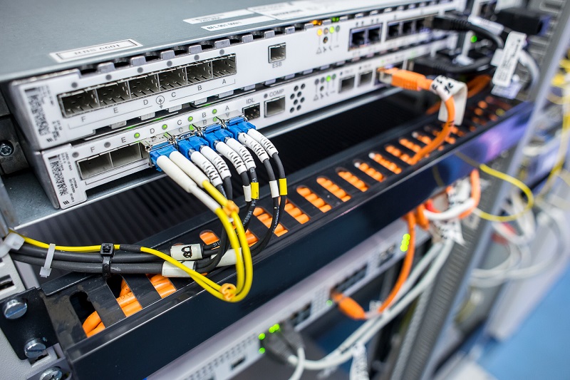

- Запуск LTE требует от оператора помимо соответствующих базовых станций и коммутаторов наличие широкого канала для передачи данных. Как с этим обстоят дела у МОТИВа?
- Арендованных участков на постоянной основе у нас не более 5%. Всё остальное – собственные магистральные и опорные сети. Это наша оптика. Всего 3600 км и более 1 000 пролётов радиорелейных линий. LTE можно поддерживать современными радиорелейными линиями, заведёнными под базовые станции. Такой вариант мы используем в Югре и на Ямале. Пока плотность абонентов не настолько велика, это хорошая возможность для организации связи.
