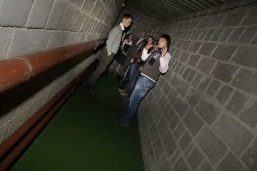

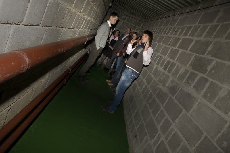

Место для тестирования было выбрано непростое. Как говорится, с историей. Им стал «бункер Жукова», расположенный в самом центре Екатеринбурга по улице Клары Цеткин 13а. Именно здесь (по договору аренды) располагается знаменитая студия «дедушки уральского рока» Александра Пантыкина.
Построен бункер был в 1955 году для маршала Георгия Жукова. Общая площадь бункера составляет 700 кв. метров, при высоте потолков выше 3 м. Максимальная глубина – 15 м. К сердцу этого защитного сооружения ведет огромное количество лестничных пролетов и несколько длинных коридоров, один из которых окрестили «зеленой милей», а всё потому что пол тут окрашен в зеленый цвет.
Понятное дело, что в этом подземелье не работает мобильная связь. По крайней мере, без специальных технических средств. Здесь и было решено провести тестирование 3G фемтосоты NEC FAP 1620.

Стоит отметить, что сама фемтосота представляет собой миниатюрную базовую станцию, предназначенную для домашнего или офисного использования. Радиус ее действия в нашем бункере оказался порядка 18 м (не так мало, как может показаться, но две железобетонные стены окажутся для мини БС непреодолимым препятствием). Это в два-три раза меньше, чем у передатчика хотспота Wi-Fi. Для офиса или большой квартиры этого будет вполне достаточно, а в случае необходимости покрыть значительную территорию (например, промышленное предприятие) фемтосот может быть установлено несколько.

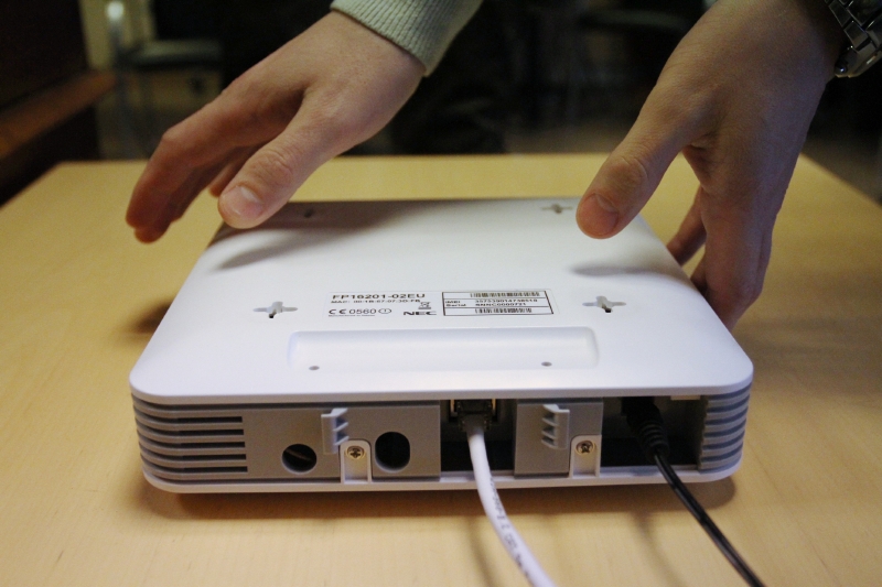

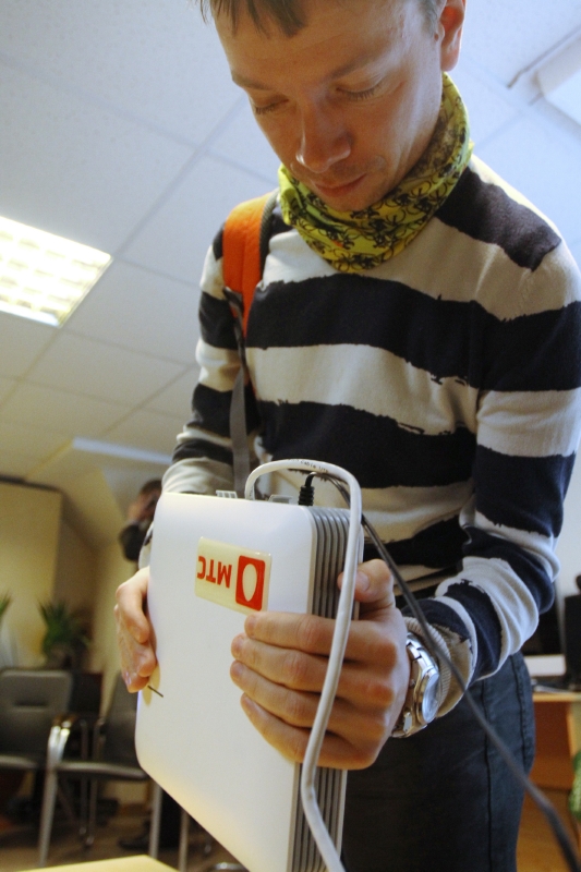

По своим размерам фемтосота МТС-NEC сопоставима с современными видеопроигрывателями или с WiFi-роутером (смотрите фото). В общем, совсем небольшая коробочка. На задней части корпуса есть два разъема: подключение питания и Ethernet-кабеля.
Радикальное преимущество такой «лёгкой» версии БС заключается в том, что устройство не требует специального частотного планирования и дорогостоящих исследований. Девайс интегрируется в сетевую инфраструктуру автоматически. Оборудование имеет необходимые сертификаты и разрешения на эксплуатацию от Роскомнадзора.
Фемтосота под землёй
Фемтосота соответствует стандартам plug-and-play и не требует от пользователя каких-либо специальных умений и навыков. Достаточно обеспечить оборудование надежным электропитанием и широкополосным доступом к сети Интернет.

С точки зрения потребителя услуг связи, фемтосота является полнофункциональной базовой станцией 3G. При этом работать с ней могут только устройства с поддержкой 3G. Обычные телефоны просто не будут находить сеть. Телефон регистрируется в соте автоматически, поддерживается бесшовный хендовер при переходе в зону действия макросоты. Это означает, что при выходе из помещения текущий разговор прерываться не должен. Правда, только в том случае, если внешняя макросота поддерживает 3G. В нашем случае это работало без каких бы то ни было проблем.
