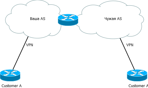

Когда вы большой провайдер и перед вами стоит задача организовать L3VPN, как правило, вы используете MPLS. Если усложнить ситуацию наличием посередине другого провайдера, то вы вынуждены обратиться к Inter-AS VPN.
Настройка inter-AS Option C с использованием RSVP на оборудовании Huawei

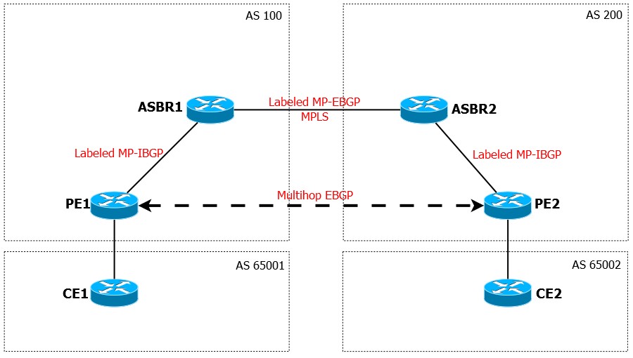

На последнем варианте мы и остановимся. Выше типичная схема работа Inter-AS Option C. ASBR просто передают маршруты из удалённой AS к PE, а PE их хранит и анонсирует IBGP-соседям. Между AS не поднимаются никакие протоколы распространения меток - ни LDP, ни RSVP - во избежание проблем с построением ненужных LSP между провайдерами, исчерпания пространства меток и прочих возможных неожиданностей.
Между PE и ASBR, согласно документации различных вендоров, может использоваться как LDP, так и RSVP. По идее никаких ограничений нет. С LDP всё сравнительно просто. Есть доступные инструкции и логика работы довольно ясная. Но сколько я ни пытался найти документацию по настройке RSVP, я упирался в полное её отсутствие.
Моя задача была протестировать работу Option C с использованием RSVP на оборудовании Huawei. Ниже подробное howto как это сделать и какие могут быть трудности.

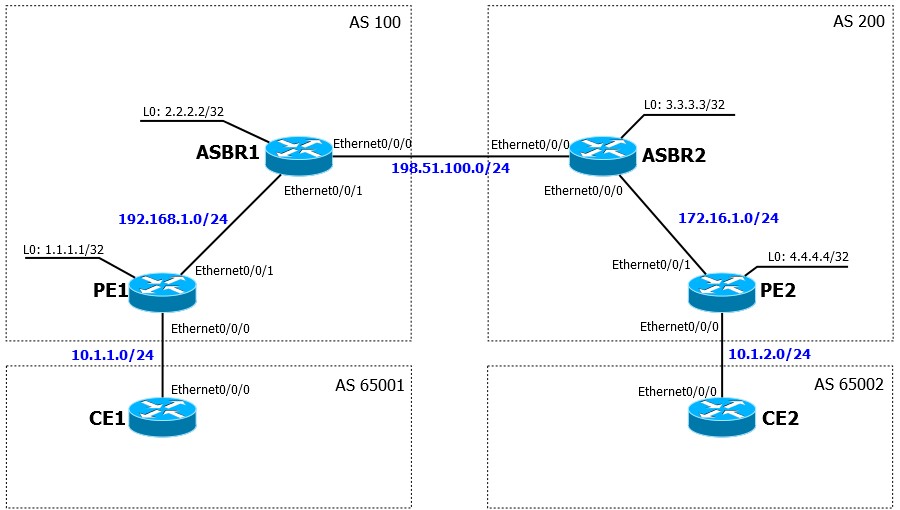

Возьмём следующую схему:
В качестве оборудования используется CX600-X3 и NE40E-X3
Не буду останавливаться на настройке банальных вещей, вроде IP-адресов и OSPF. Вы можете найти их в полных конфигурациях устройств. Перейдём сразу к сути.

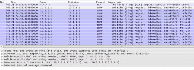

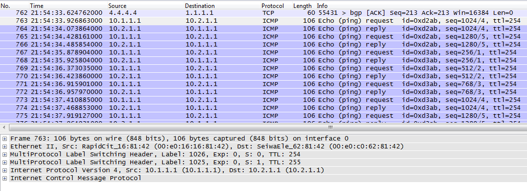

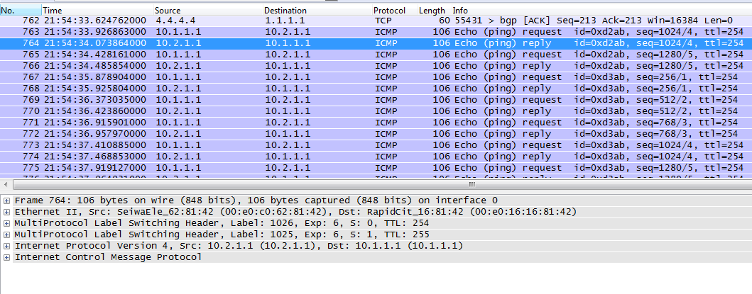

Попробуем запустить пинг от CE1 к CE2 и снять дамп трафика на линке ASBR1-ASBR2.
Ниже по выводу информации о LSP можно отследить назначение меток (внутренних VPN и внешних транспортных).

вообшето в таком случае предпочитают back to back VRF на PE одеих сторон а не MP-eBGP

Если я правльно понимаю, это Option A? Когда подключение между провайдерами, это как PE-CE? То есть для каждого VRF нужен свой интерфейс.
А что там с масштабируемостью в этом случае? 100 VPN=100 интерфейсов?

back to back VRF или Inter-AS Option A очень популярен на стыке двух "чужих" AS и это очень правильно, так как можно обеспечить per-vpn QOS и так далее. Короче, задать для каждого VPN свои правила, политики и т.д.
Inter-AS Option C более подходит для стыка двух "родственных" AS которые по факту принадлежат одному хозяину. Например, купил большой оператор-магистрал оператора поменьше и вот таким образом он скорее всего соединятся.
