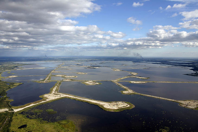

Впервые на самом севере России я побывал лет пять назад. Тогда меня удивила телекоммуникационная отсталость этих территории от "в среднем по стране". Даже крупные промышленные предприятия не имели адекватного Интернета для связи своих объектов. Про население я уже и не говорю. С одной стороны, это понятно: небольшая плотность населения, сложность подвода магистральных линий и т.п., но с другой, именно на севере добывается до 90% топливного сырья, есть необходимость связи и обмена данных в технологических процессах. Почему бы часть инвестиций не вкладывать в инфраструктуру связи? Тогда это оставалось для меня загадкой.

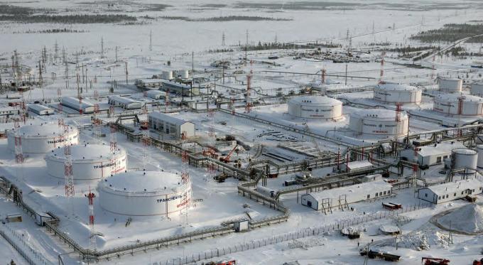

Время идет, и подход бизнеса к инфраструктуре меняется. Это на своем опыте доказывает проект ОАО «Самотлорнефтегаз», крупнейшего добывающего предприятия ТНК-BP в России, которое ведет разработку центральной и юго-западной части Самотлорского месторождения (находится в ХМАО, недалеко от Нижневартовска) и добывает 65% всех его текущих извлекаемых запасов. Площадь лицензионного участка Самотлора, разработку которого ведет «Самотлорнефтегаз», составляет 1751 кв. км. На месторождении расположено около 8300 добывающих и более 2700 нагнетательных скважин. Протяженность нефтепроводов составляет 1140 км, водоводов — 1223 км, других трубопроводов — 2833 км. Все это нужно было как-то соединить в единую распределенную сеть, обеспечить каждый узел надежной связью и системой онлайн мониторинга.
Radio Ethernet: как скоростной интернет пришел на север
«До проекта Radio Ethernet, который был сдан несколько месяцев назад, мы использовали систему радиосвязи на частотах 160 МГц с максимальной скоростью 9600 бод (38,4 Кбит/с). Сейчас эта цифра кажется смешной, но такая скорость до какого-то рубежа нас удовлетворяла. В связи с совершенствованием технологий, обновлением нашей IT-платформы и ростом количества данных, которыми нужно обмениваться на объектах, мы поняли, что дальше так нельзя. Это тупик», - рассказывает Юрий Абрамов, директор департамента автоматизации, связи и информационных технологий ОАО «Самотлорнефтегаз».

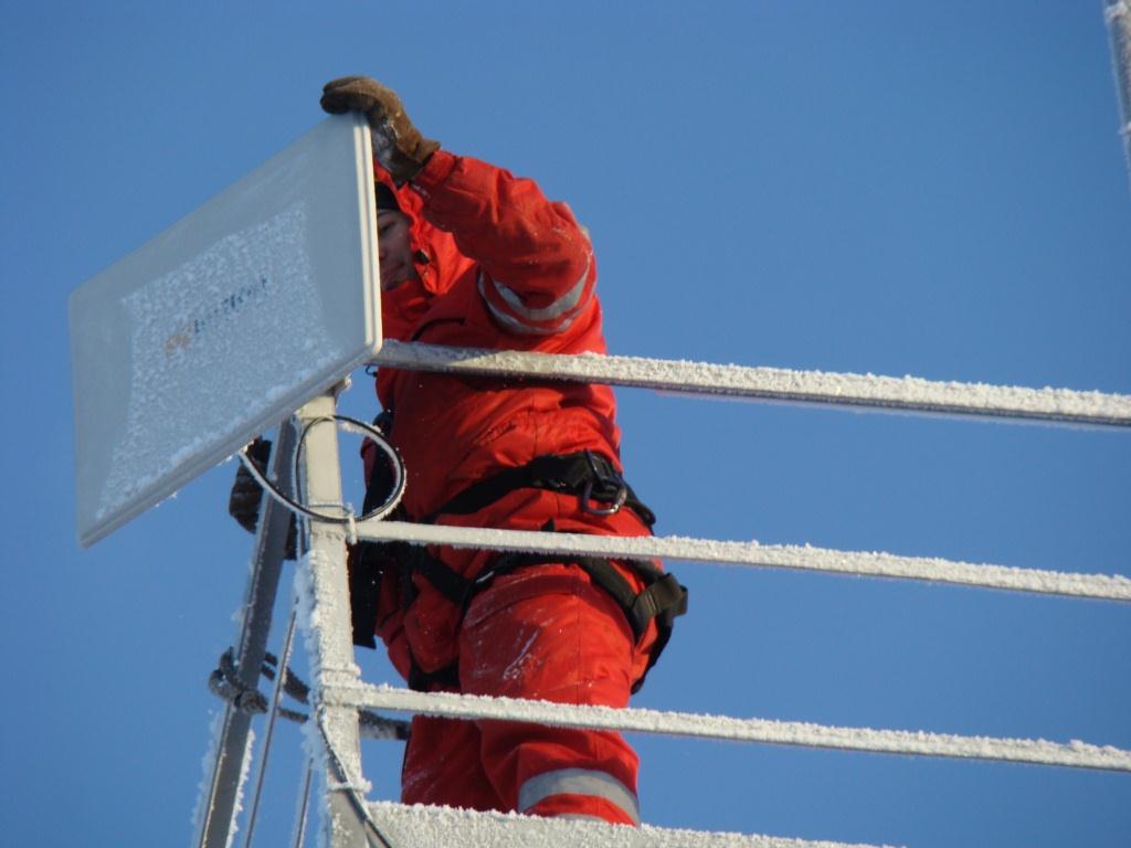

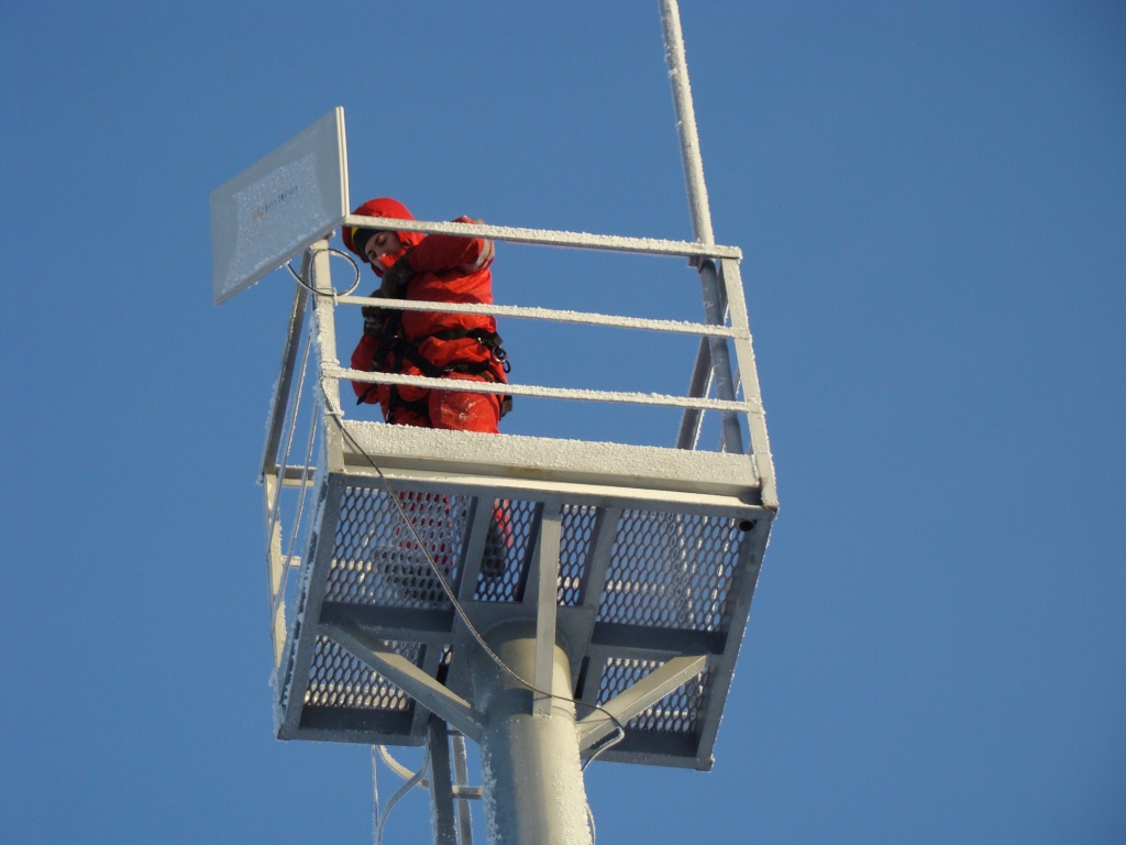

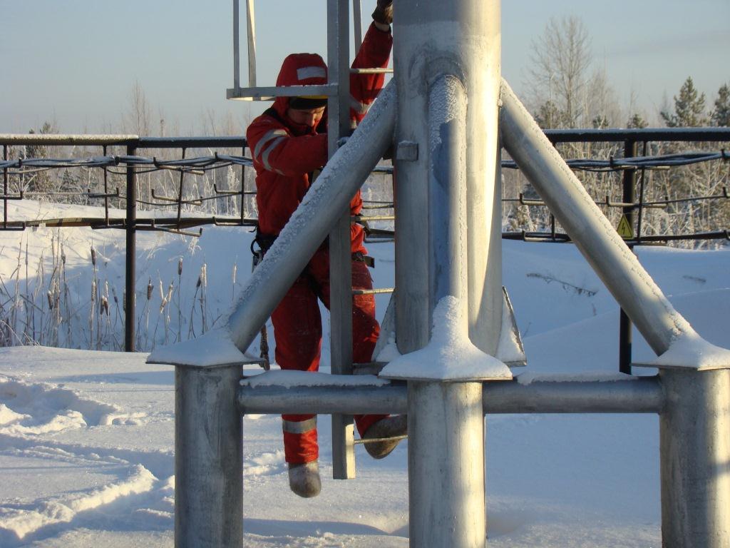

МТС установила 13 передающих базовых станций и около 2500 абонентских терминалов, осуществляющих передачу данных и обеспечивающих устойчивую связь в радиусе до 20 км. В проекте использовалось оборудование российской компании InfiNet Wireless. Применяемое оборудование использует технологию нескольких каналов передачи данных, что позволяет гарантировать стабильность и высокую устойчивость сигнала к помехам. При этом скорость передачи информации для абонентских устройств достигает 60 Мбит/с. Все приемо-передающее оборудование способно выдерживать температурные колебания от -50 до +60 градусов Цельсия без использования дополнительных систем термостабилизации.
Radio Ethernet: как скоростной интернет пришел на северRadio Ethernet: как скоростной интернет пришел на север
Развертывание беспроводной сети широкополосного доступа позволяет обеспечить компанию услугами телефонии и передачи данных, а также организовать корпоративную информационную сеть и систему видеонаблюдения за промышленными объектами на масштабной территории месторождения. Также на базе беспроводной сети МТС реализуется М2М-проект для удаленного управления технологическими процессами: операторы диспетчерского пункта дистанционно получают информацию о температуре и составе нефти, уровне давления в скважинах и других параметрах процесса добычи полезного ископаемого. При необходимости операторы могут дистанционно остановить или возобновить работу насоса на скважине, переключить направление движения нефти по трубопроводу.

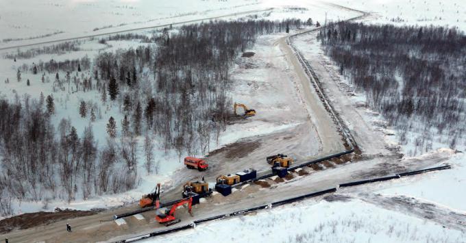

«Этот проект реализуется в рамках программы «Актив будущего – Интеллектуальное месторождение» TНК-BP. В результате подключения к сети беспроводного широкополосного доступа МТС мы смогли перейти на более надежные и современные технологии связи. Объем и качество сбора информации со скважинных участков увеличился в десятки раз. Реализацию подобного проекта совместно с МТС мы начинаем также на месторождениях в Нягани. Ключевое значение для компании имеет стабильность связи для обеспечения бесперебойной работы и жизнедеятельности лицензионных участков на самых отдаленных производственных объектах», - говорит заместитель директора - главный инженер ОАО «Самотлорнефтегаз» Сергей Шевченко.
«Radio Ethernet эффективно работает для реализации альтернативного оптоволокну соединения для удаленных районов и территорий, где инфраструктура проводного интернета не развита. Это необязательно нефтедобывающие и перерабатывающие предприятия, промышленные и офисные зоны. Это могут быть также удаленные жилые районы и коттеджные поселки», - отмечает директор «МТС Урал» Сергей Кузьмин. Преимущества такого решения могут оценить, как конечные пользователи, так и предприятия малого, среднего и крупного бизнеса. Это решение более дешевое, чем строительство оптики. Оно позволяет развертывать сеть в течение одного месяца, если это небольшой проект. Сам радиодоступ достаточно качественный, поскольку предусмотрено резервирование каналов, устойчивость к перепадам температур и предоставление высоких скоростей передачи данных.
Стоит отметить, что это самый крупный проект в России по масштабам развернутой сети, также это крупнейший проект в нефтяном секторе. Компания намерена и дальше укреплять свои позиции на корпоративном рынке за счет сложных телекоммуникационных проектов. До конца года планируется начать оказание услуг по Radio Ethernet во всех регионах Урала. Однако конкретных заказчиков представители оператора называть отказались.
