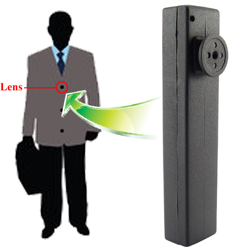

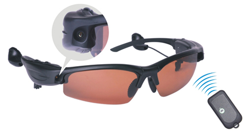

б) телевизионные и видеокамеры, закамуфлированные под бытовые предметы; имеющие вынесенный зрачок входа (PIN - HOLE);  работающие при низкой освещенности объекта (0,01 лк и менее) или при освещенности на приемном элементе 0,0001 лк и менее; (в ред. Постановления Правительства РФ от 27.11.2006 N 718) (см. текст в предыдущей редакции) Код ТНВЭД 8525 80 000000"
Именно этот пункт вызывает максимальное количество проблем и споров. Давайте посмотрим, какие подводные камни скрыты в этой поистине шедевральной формулировке.

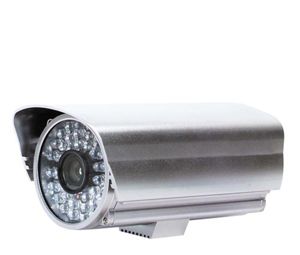

1. Под указанный ТНВЭД попадают практически все без исключения цифровые и аналоговые камеры, использующиеся в системах CCTV.
2. "закамуфлированные под бытовые предметы" - если камера закамуфлирована под любой бытовой предмет, она с вероятностью 150% будет признана СТС, со всеми вытекающими. Это касается камер, встроенных в зажигалки, флэшки, авторучки и прочую бытовую утварь.

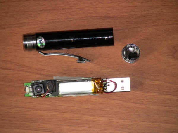

Первый пример - ручка со встроенной видеокамерой
Видеонаблюдение легально
Здесь можно скачать полное заключение Центра криминалистики Федеральной Службы Безопасности. Окончательный диагноз - шпионское устройство.
Делаем вывод: любая маскировка камеры под предметы обихода -  противозаконна, и может обернуться судебным преследованием как для продавца, так и для инсталлятора. Впрочем, это не мешает ни интернет-магазинам, ни торговцам на рынках. Ручки и зажигалки с камерами я недавно видел в свободной продаже на одном из рынков Москвы. А за пять секунд веб-серфинга я обнаружил три интернет-магазина, торгующих такими ручками и другими замаскироваными камерами:

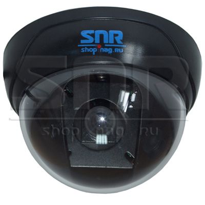

3. "имеющие вынесенный зрачок входа (PIN - HOLE)" - тут правоприменительная практика расходится. Впрочем, большинство экспертов склоняются на сторону здравого смысла и признают "вынесенным зрачком" физически вынесенный из устройства объектив.
Примеры заключений:
Видеонаблюдение легально Видеонаблюдение легально Видеонаблюдение легально
Вот три компактных камеры которые параноики могут отнести к средствам скрытого наблюдения. А вот заключение экспертов, которое доказывает что данные камеры к таковым средствам не относятся.
А вот другое еще одно заключение - на этот раз подтверждающее принадлежность камеры к специальным техническим средствам. Дело в том что зрачек этой камеры замаскирован под шляпку шурупа или самореза.
Как видим, эксперты достаточно лояльно относятся к малым объективам, исключение - опять-таки явно замаскированный под винт объектив (помним, камуфляж - незаконен!).
