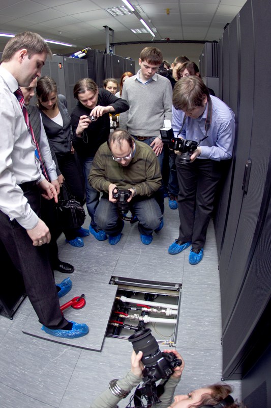

Оказавшись внутри комплекса, понимаешь, что все здесь серьезно. Объект усиленно охраняется. Доступ в здание ограничен, а по всему периметру располагаются камеры видеонаблюдения. Примечательно, что о красоте и комфорте здесь тоже не забыли.
Обязательное условие входа на территорию – бахилы! Ты словно находишься не то в больнице, не то в космическом центре. А все, потому что пыль – главная проблема для ЦОДа.
Далее для нас проводят обзорную экскурсию по автозалам.
ЦОД по-сибирски своими глазамиЦОД по-сибирски своими глазами

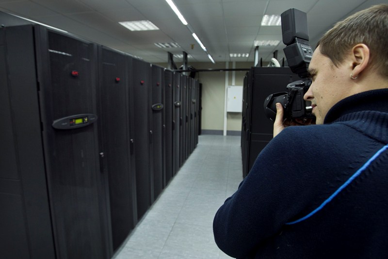

Основных автозалов два. Первый для коммутационного оборудования связи и вычислительного оборудования. Второй - для серверов компании МегаФон и сторонних организаций. Помимо автозалов, в дата-центре много инфраструктурных помещений: для источников бесперебойного питания, систем автоматического газового пожаротушения, систем подготовки хладогентов (вентиляционная, насосная), для электропитающих установок, складские помещения ЗИП и другие.
Еще на момент запуска центра в МегаФоне планировали, что возможностей данной площадки будет достаточно для развития вплоть до 2014 года. Прогнозировалось, что возможность расширения вычислительного оборудования в ЦОД (биллиновые и другие технологические системы, сеть хранения данных SAN, сеть передачи данных, офисные информационные системы и т.д.) будет обеспечена на 7-10 лет вперед.

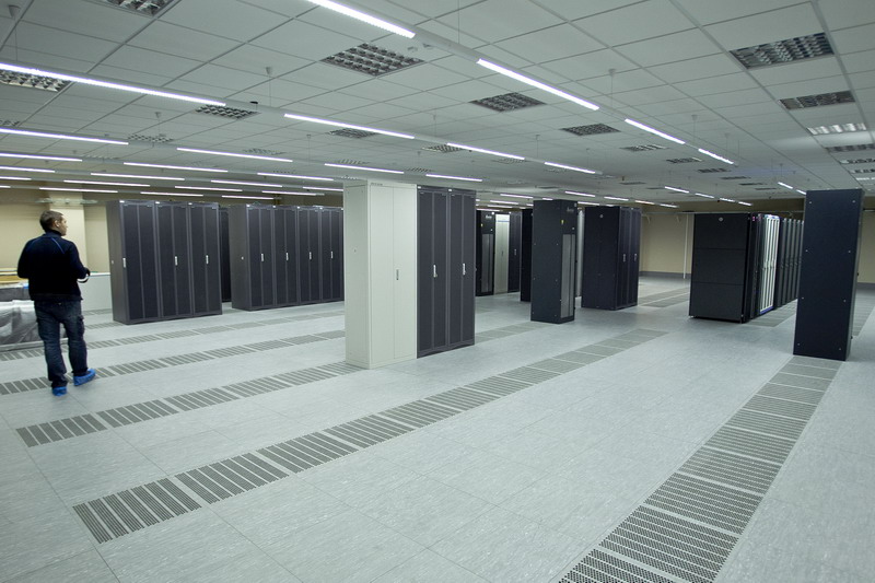

Теперь о технических параметрах объекта. Комплекс новосибирского дата-центра МегаФона занимает площадь в 2000 кв. м. При этом величина фальшпола – места для непосредственной установки оборудования и одной из главных характеристик объектов подобного типа – составляет более 1000 кв. м. Высота потолков на объекте – 12 метров. В эту цифру также входит фальшпотолок и водоотводящая мембрана. На случай затопления фальшпол сделан под наклоном. То есть вода будет стекать в сточную канализацию.

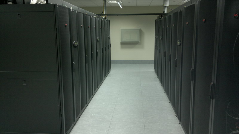

Внутри автозалов может быть установлено до 240 шкафов с оборудованием для зала коммутации и до 100 шкафов с оборудованием серверного зала. В здании реализуется 100% резервирование по энергообеспечению, климат-контроль и автономность энергообеспечения в случае чрезвычайных ситуаций. Во всех залах установлены герметичные двери и специальная система точечного тушения возгораний, которая не останавливает работу оборудования во всем автозале, а только в отдельной ее части. При строительстве объекта добивались максимальной несущей способности перекрытий здания 2,5 тонны на кв. м., и это удалось осуществить.

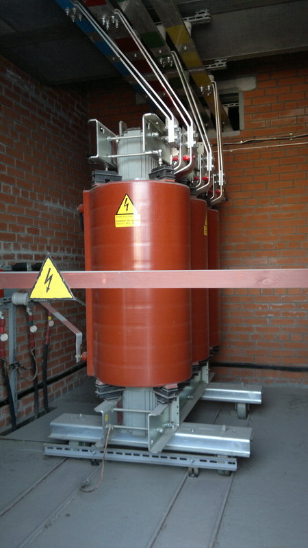

Мощность новосибирского дата-центра составляет 1,6 МВт. Питается он от двух трансформаторов мощностью 2 МВт каждый. Причем электроэнергия доставляется из двух независимых источников.

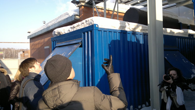

В качестве резервного источника питания на случай возникновения внештатных ситуаций имеются дизель-генераторные установки. Всего их две. Суммарная мощность – 1,9 МВт. Они смогут обеспечить работу всех систем при максимальной загрузке в течение 6-8 часов без дозаправки топливом.
В разговоре с сотрудниками удалось выяснить, что за время работы дата-центра, включать дизель-генераторные установки приходилось один раз, в момент дополнительного монтажа основных энергосистем. При этом на работоспособности самого ЦОДа это никак не сказалось.

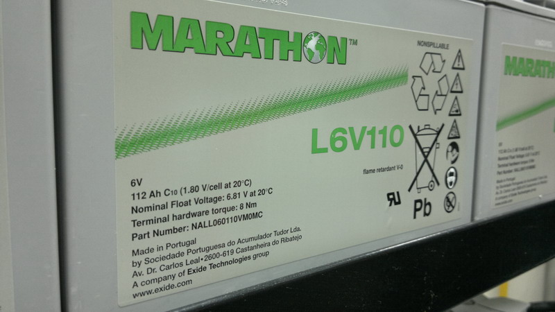

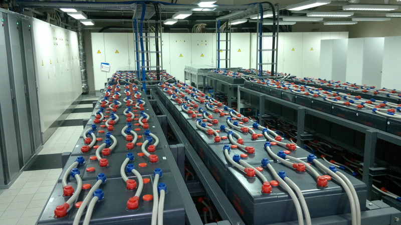

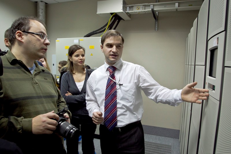

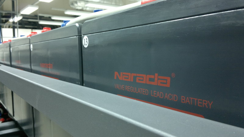

Удалось заглянуть в зал для источников бесперебойного питания (ИБП APC Symmetra, аккумуляторы).

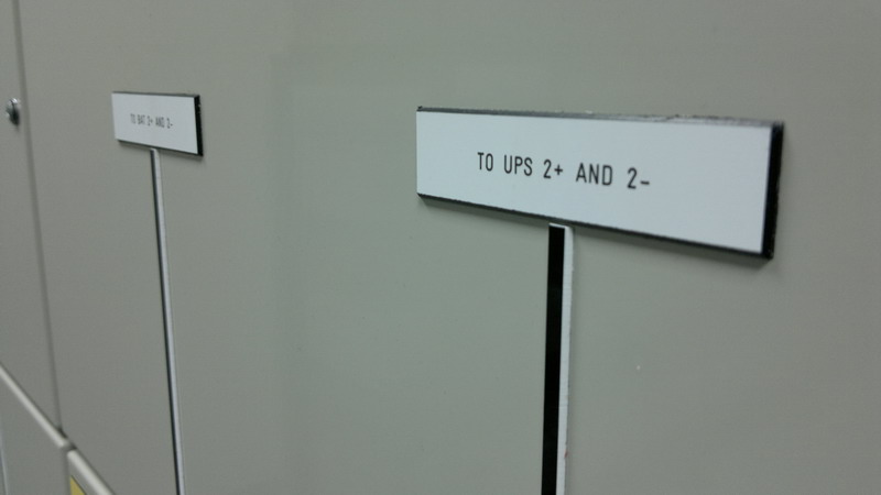

Так выглядит шкаф батарейных предохранителей:
А это зал ЭПУ (электропитающие установки) технического департамента.

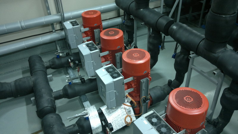

В это помещение заходит холодная вода из чиллеров. Далее она поступает в систему кондиционирования.
На случай полного выхода из строя чиллерной установки в системе предусмотрены два резервуара с водой по 800 литров. Вода в них поддерживается в постоянной температуре +7 градусов, этого хватит для автономной работы дата-центра в течение 15 минут. Этого времени хватит для того, чтобы корректно завершить работу всех серверов.

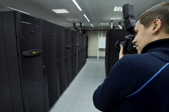

В самих автозалах применяется как вертикальная система охлаждения, так и горизонтальная с раздачей воздуха непосредственно в ряду стоек. Между серверными шкафами в этом случае стоят кондиционеры.

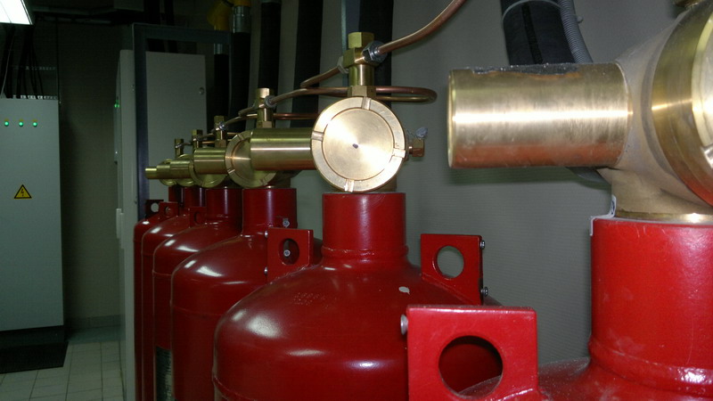

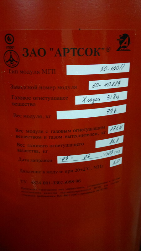

Не последнее место в жизнеобеспечении ЦОДа занимает подсистема пожаротушения. Дата-центр оснащен современными системами газового пожаротушения. Баллоны с газом хладоном расположены в нескольких помещениях. При этом, система пожаротушения проведена как под фальшпотолком, так и под фальшполами.
В качестве огнетущещего вещества применяется хладон 318Ц. Система пожаротушения устроена так, что она не сработает, если в помещении находятся люди. Но, на всякий случай, в помещениях имеются противогазы.
