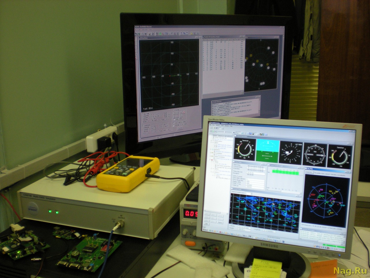

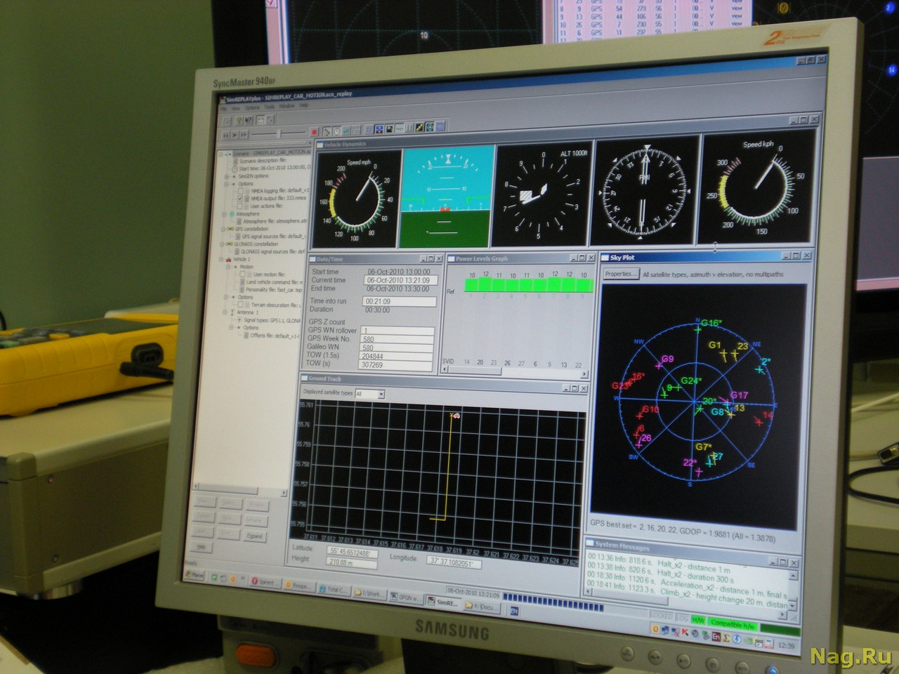

Рабочий комплект GSS6700 - само устройство в светло-сером корпусе, внизу черный - это UPS. Платы - тестовые комплекты Глонасс/GPS трекеров, чуть правее стабилизатор напряжения (конвертирует 220 Вт в 12) и рабочий компьютер. На плазму выводится эффектная картинка.

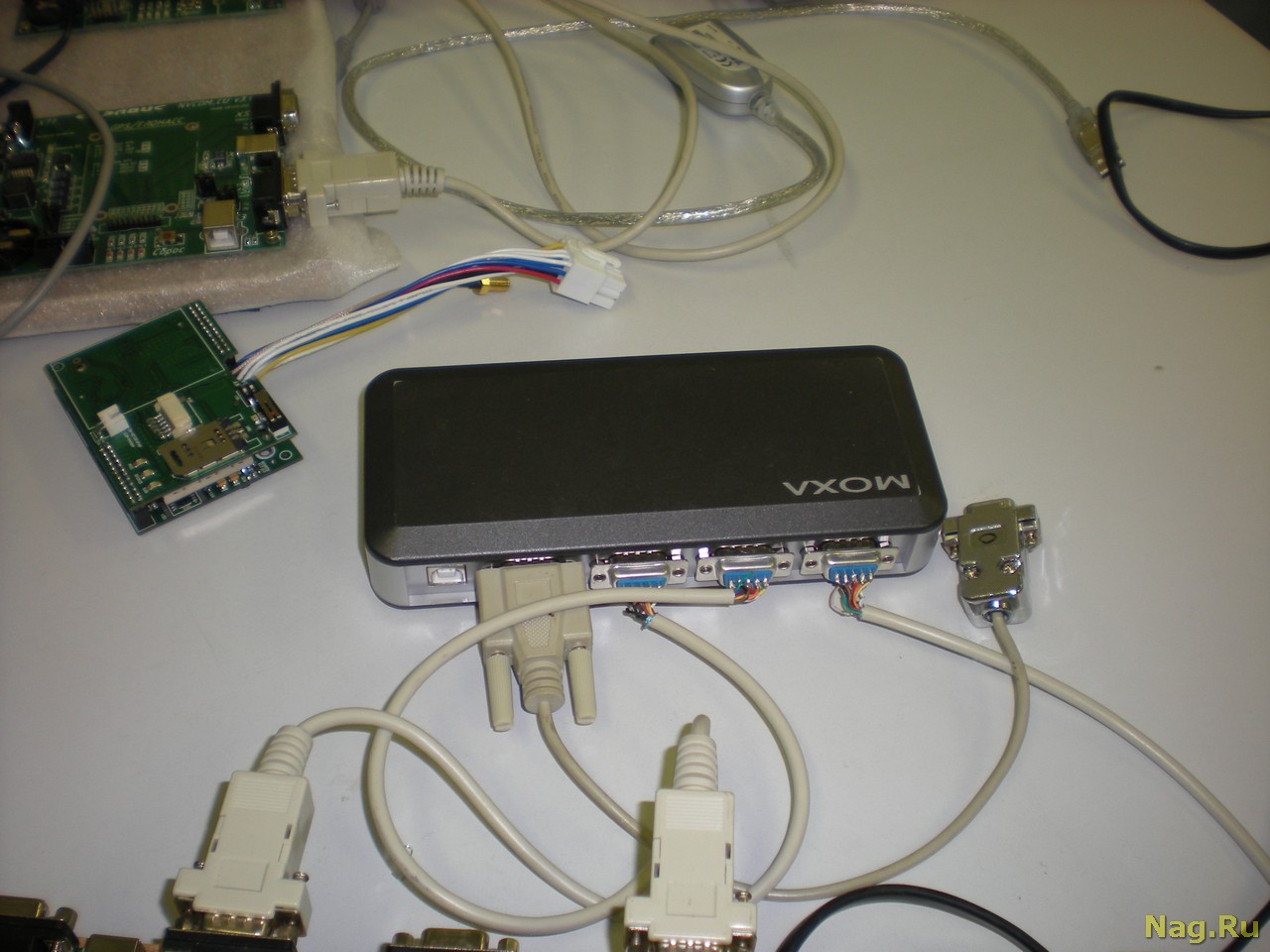

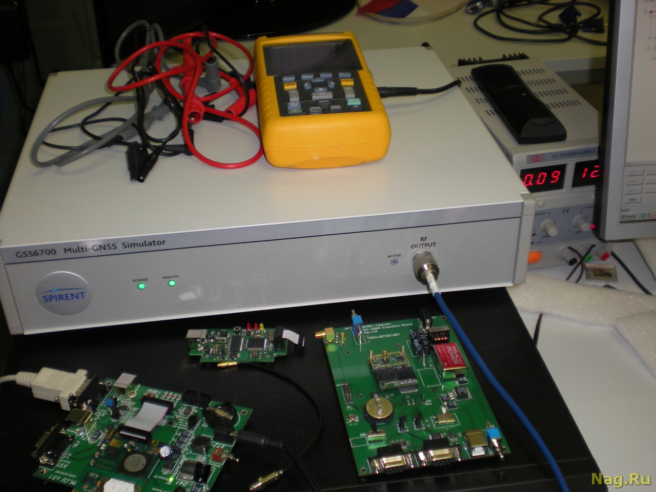

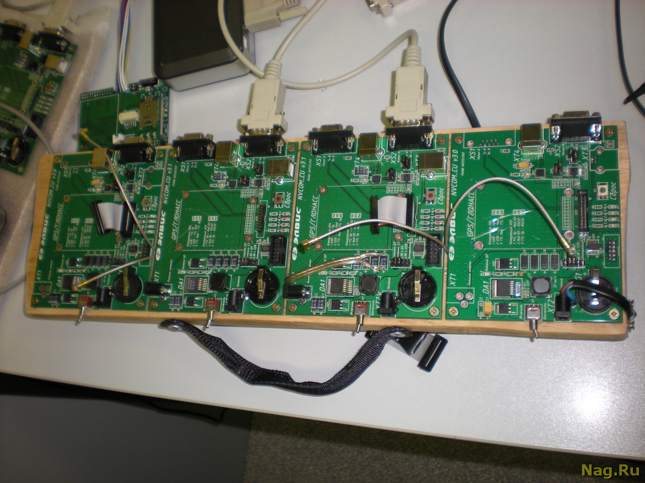

GSS6700 и платы поближе. Каждую "железку" "пристегивают" кабелем питания, на антенну подключают провод от имитатора, отдельные порты подключаются на передачу данных.
В подмосковном Зеленограде, где располагается одно из зданий "Ангстрема" витает неуловимый дух коммунистического наукограда. Мозаику советских времен со стен никто не сбивает, орденов у заводов не отбирает: новые технологии успешно оживают в старых помещениях со стеклянными дверками, где стекла занавешены белыми матерчатыми занавесками. Но именно здесь мы нашли очень интересное устройство, которое является имитатором глобальных навигационных спутниковых систем (ГНСС) модели GSS6700 от компании Spirent Communications. Основная задача подобной "игрушки" - выдавать когерентные сигналы ГНСС GPS/SBAS, «ГЛОНАСС» и Galileo (на частоте L1) из одного шасси. 12 каналов каждого имитируемого созвездия спутников ГНСС предоставляют достаточный набор сигналов для решения широкого спектра задач, связанных с разработкой и интеграцией навигационных систем. Самое интересное, что устройство GSS6700 гарантирует исключительную стабильность и широкий динамический диапазон параметров сигналов - доплеровского сдвига и уровня мощности, обеспечивает низкий фазовый шум и большое число каналов, позволяющих имитировать среды с хорошей видимостью спутников ГНСС или многолучевым распространением радиоволн. Помимо разработок в ГК "Ангстрем" занимаются и тестированием конкурентов - получается весьма эффективно.

Рабочие моменты тестирования - мало кто сдерживает эмоции в такой ситуации. Каждый навигатор "гоняется" по стандартным тестам: движение пешком (в такой ситуации часто "плавает" точное определение скорости - проявляется если скорость меньше 20 км/ч), поиск спутников в режиме остановки (смотрим насколько сигнал "прыгает" в пятиметровой зоне вокруг приемника), в сложных условиях с небольшим "углом атаки" спутниковой группировки (имитация застройки высотными зданиями), а также на предельных скоростях.

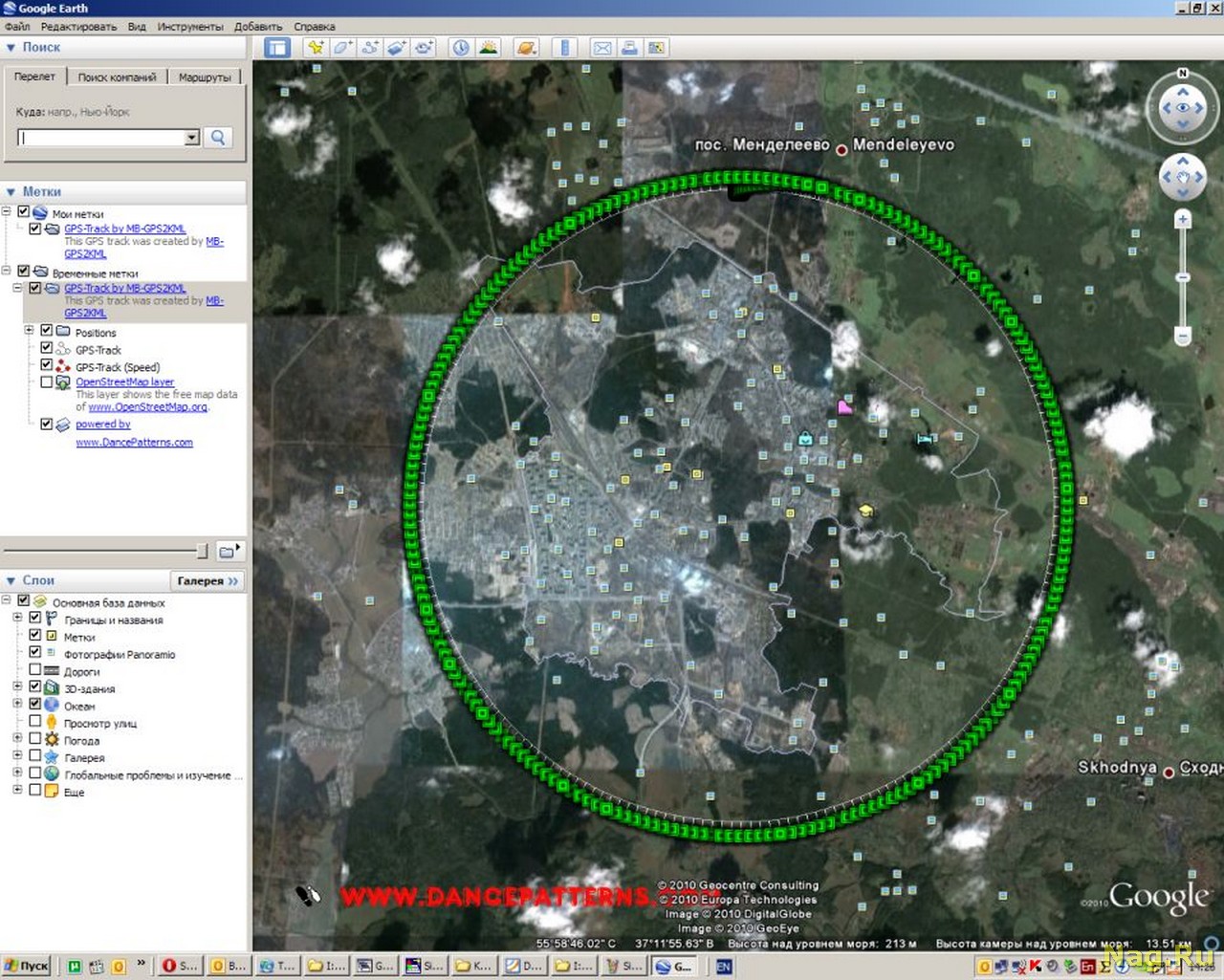

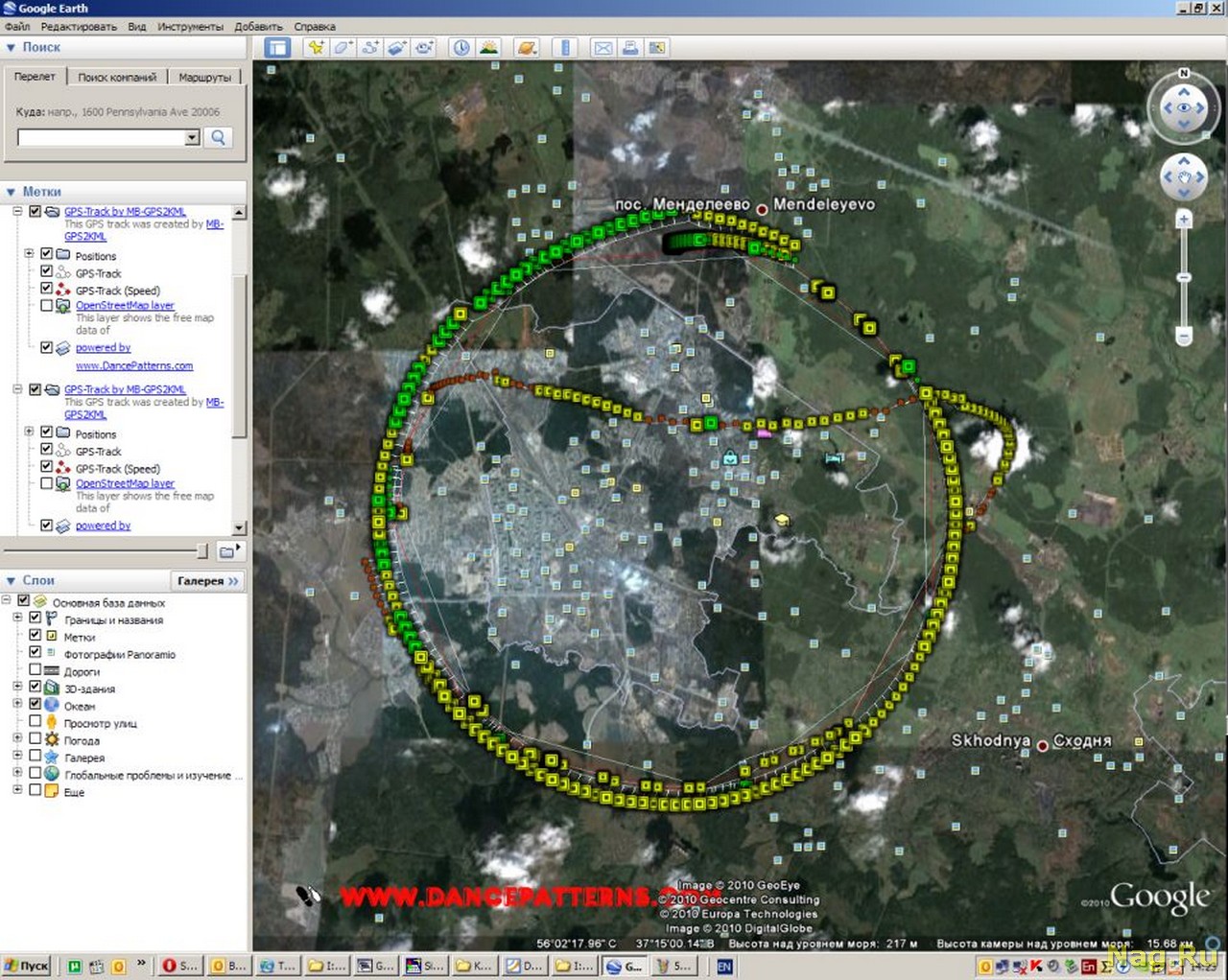

Вот идеальный трек Глонасс/GPS трекера от КБ "Навис" - качественный замер, все видно.
Тестовые «заезды» Глонасс/GPS-трекеров
Причем, скорость совсем не маленькая.

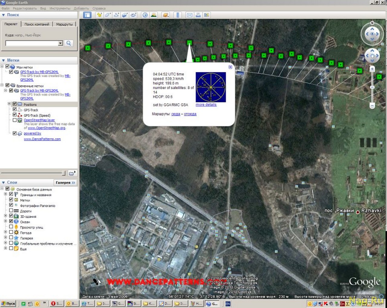

А вот как "точно" выдает результаты GPS-чип «Sirf III» на скорости чуть больше 250 км/ч (при том, то гарантия определения местоположения по данным фирмы-производителя вроде бы в два раза выше).

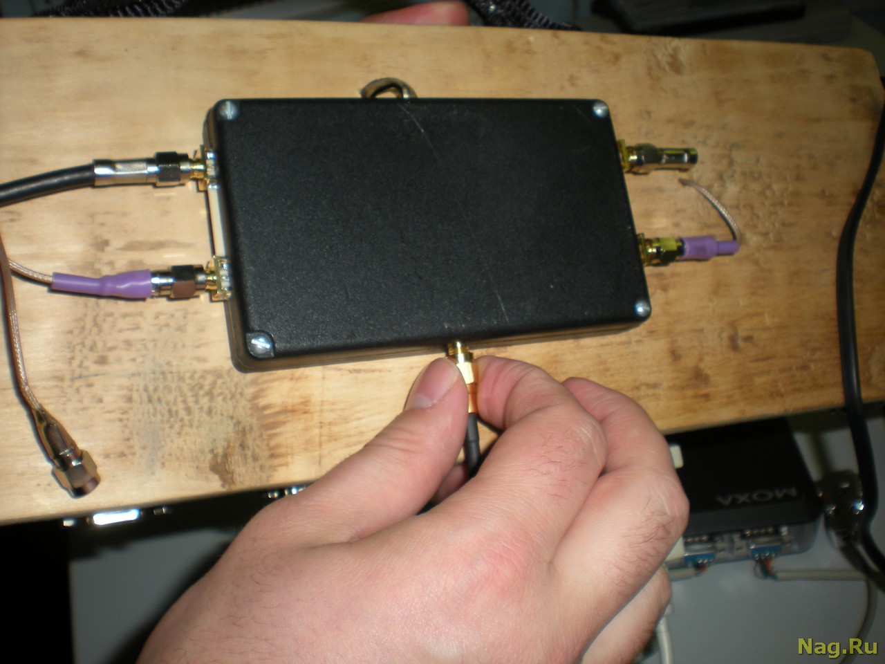

Есть и натурные испытания - для этого используется специальная "балалайка".
К ней подключается антенный кабель...

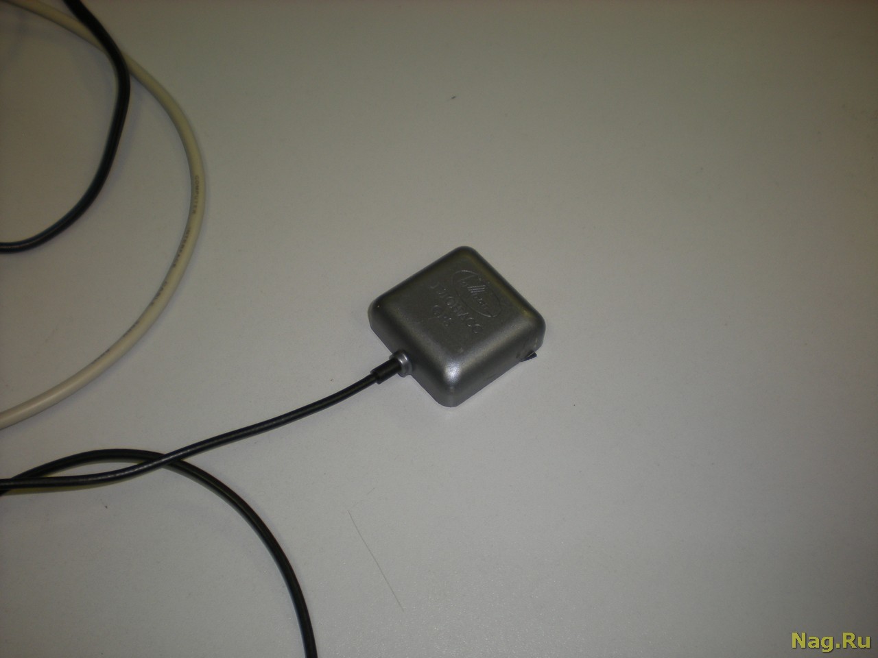

От такой антенны, которая выводится на крышу.

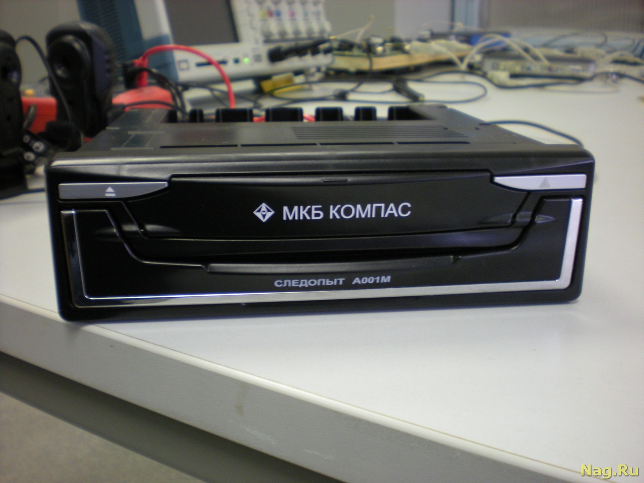

Случайно наткнулись на "монстрик" Следопыт - один из отечественных Глонасс/GPS приемников. Выглядит как магнитола, только вместо диска там выезжает дисплей.
Современная тенденция по расположению Глонасс/GPS устройств в автомобилях - в какой-то степени спасение для этого рынка. Здесь сразу решается две глобальные проблемы: практически нет ограничений по размеру устройств (в разумных пределах). Во-первых, все можно смонтировать за пластиковым покрытием "торпеды" автомобиля, а во-вторых - питание от аккумулятора позволяет особенно не волноваться за уровень энергопотребления устройств.
