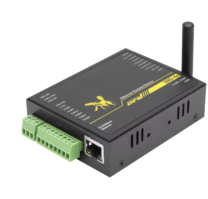

ERD-4 - это линейка контроллеров в компактном металлическом корпусе с возможностью устанавливать на DIN-рейку или плоские поверхности (кронштейны для крепления входят в комплект поставки). Модель выпускается в двух вариантах: без GSM-модуля (SNR-ERD-4s) и с GSM-модулем (SNR-ERD-4s-GSM). В устройстве есть пять универсальных портов DIO, которые можно настроить для работы как на «вход» (подключение датчиков с типом выхода «сухой контакт»), так и на «выход». Есть аналоговый вход для измерения постоянного напряжения (до 76 В) или тока (с датчиков 0−20 мА). Устройство имеет два независимых конвертера: RS232 — Ethernet, и RS-485 — Ethernet, которые могут работать одновременно. В составе устройства также есть силовое реле с перекидным контактом, позволяющее управлять нагрузкой с напряжением питания 230 В и током потребления до 10 А.
Отдельный вход для подключения «датчика фазы». Вход для подключения климатических датчиков, работающих по протоколу 1-wire (до 10 шт.) или Single Wire (1 шт). Устройства ERD-4 по протоколу Megatec могут получать данные с ИБП. Версия с GSM-модулем позволяет управлять устройством ERD или получать оповещения посредством SMS-сообщений. Также, на устройстве с GSM-модулем можно организовать резервный канал связи через сотового оператора. В серии ERD-4 реализованы протоколы: MQTT, L2TP, SNMP, оповещения на E-mail, Web-интерфейс.
К устройству подключаются следующие модули расширения: модули дискретных входов (на 8 дискретных входов: SNR-RScounter-8i-SMART или SNR-RScounter-16i-SMART), релейный модуль на 6 каналов SNR-SMART-RELAY-6×16-DIN, удлинитель-расширитель шины 1-wire SNR-RSsensor. Для управления нагрузкой к дискретным выходам подключаются блоки розеток серии SNR-SMART.
Базовая версия ПО имеет предустановленные сценарии такие как: гидролок, термостат, сетевая диагностика. Возможность задать расписание событий, управлять аналогичным устройством по сети Ethernet. Возможность сохранить конфигурацию устройства в файл с последующей загрузкой в аналогичное устройство. В версии ПО с настраиваемой логикой, можно составить до 6 собственных сценариев поведения устройства.
Также, существуют младшие модели устройств ERD-4 - это контроллеры серии ERD-2.3, ERD-2s, обладающие меньшим функционалом, таким как: измерение температуры/влажности в одной точке, подключение до четырёх датчиков типа сухой контакт, два дискретных выхода, аналоговый вход (измерение постоянного напряжения). Вход для подключения «датчика фазы».

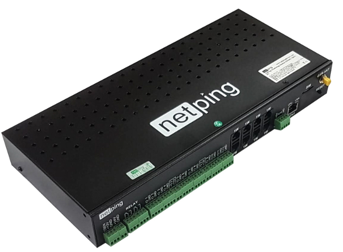

Netping
Компания ООО «Алентис Электроникс» (торговая марка Netping) является разработчиком и производителем линейки устройств мониторинга и управления питанием (IP PDU) под торговой маркой NetPing.
Устройства, условно, можно разделить на категории: стоечные контроллеры, компактные контроллеры, стоечные устройства IP PDU, компактные устройства IP PDU. Стоечные контроллеры выпускаются в версии с GSM/3G-модулем и без модуля. Устройства управления IP PDU и стоечные и компактные выпускаются в версии с GSM/3G модулем и без такового.
Все устройства имеют web-интерфейс, выполненный в едином стиле, протокол передачи данных SNMP, уведомления по E-mail, журнал событий.
Серия устройств Server Solution
Российские производители оборудования для систем мониторинга и удалённого управления устройствами в телекоммуникационной среде

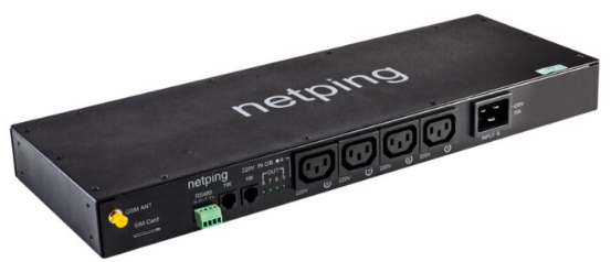

Серия устройств Server Solution выпускается в 19″ конструктиве (например NetPing-server-solution-v7-GSM3G). Есть возможность подключать климатические датчики температуры (до 8 шт.) и влажности (до 4 шт.) по шине 1-wire. 12 портов DIO. Два реле с перекидным контактом для управления низковольтной нагрузкой постоянного тока. Аналоговый вход для датчика с выходом токовой петли. В версии GSM установлен ионистор, который позволяет работать устройству непродолжительное время после отключения питания, для возможности отправки уведомления.
Любые устройства Netping (IP PDU или контроллеры мониторинга), которые не имеют GSM/3G-модуля в составе устройства, для работы по GSM-каналу могут быть подключены к модулю расширения Netping SMS. Устройство Netping SMS универсально, и может быть использовано с любыми устройствами, поддерживающими протокол SNMP v1.
Устройства IP PDU
Устройства выполняются на 2, 4 и 8 управляемых розеток в соответствующем форм-факторе: компактное устройство в пластиковом корпусе на 2 розетки, в металлическом корпусе 1U для установки в стойку 10'' или 19'' на 4 розетки, в металлическом корпусе 1U для установки в стойку 19'' на 8 розеток.
Интересны модели тем, что можно управлять каждой розеткой в отдельности. Серии устройств стоечного исполнения NetPing 4/PWR-220 v8 (например NetPing-4/PWRv8.4/ETH) и NetPing 8/PWR-220 v7 (например NetPing-8-PWRv7.2-GSM) передают данные о мощности потребления по каждой розетке. Устройства серии NetPing 8/PWR-220 v7 можно подключить к двум независимым вводам питания, реализована функция АВР. Ко всем устройствам IP PDU можно подключить климатические датчики температуры и влажности, датчики типа «сухой контакт».

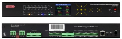

Устройство позволяет осуществлять удаленный мониторинг температуры и влажности, напряжения, состоянии оборудования в шкафу, положении дверей. Дистанционное управление отдельными элементами и приборами в шкафу.
Контроллер защищает оборудование шкафа от выхода из строя по причине неблагоприятных климатических условий, управляя электропитанием и работой источников бесперебойного питания.
Предусмотрено подключение комбинированных датчиков температуры и влажности, наличие 16 дискретных входов и 8 дискретных выходов для управления внешними устройствами. Также, предусмотрен алгоритм поддержания микроклимата в заданном пространстве, есть специализированные выходы для управления питанием активного оборудования. Для отслеживания параметров устройства и управления предусмотрен web-интерфейс. Возможна интеграция в SCADA/DCIM по протоколам: SNMP и ModBus-TCP.

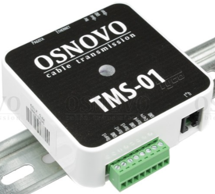

Система мониторинга OSNOVO строится на контроллере TMS-01.
Контроллер позволяет подключать датчики температуры, влажности, напряжения, а также датчики типа «сухой контакт». Производитель рекомендует использовать систему мониторинга с датчиками OSNOVO, такими как: TMS-STH (датчик температуры и влажности), TMS-SL (датчик фазы), TMS-SV (датчик сетевого напряжения). Контроллер имеет встроенный web-интерфейс, передаёт данные по протоколу SNMP.
Совместно с системой мониторинга предлагается программное обеспечение собственной разработки OSNOVO Monitoring System, которое позволяет организовать централизованную систему мониторинга технологических параметров в одном окне. В данное программное обеспечение интегрируются все продукты торговой марки OSNOVO, что также очень удобно с точки зрения эксплуатации. Предусмотрена гибкая система лицензирования в зависимости от количества требуемых переменных. Лицензия действует бессрочно.
К сожалению, у компании Osnovo представлен только один вариант контроллера, который позволяет подключать минимальный набор датчиков, и не имеет модулей расширения, что ограничивает сферу применения. Устройство TMS-01 разумно использовать для контроля параметров телекоммуникационного шкафа, стойки. Приятный бонус от компании -  на всю продукцию гарантия составляет 60 месяцев. Также, отсутствуют варианты устройств для удалённого управления оборудованием.

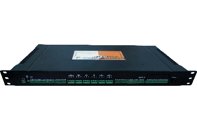

Самый многофункциональный контроллер КУБ-БС предназначен для мониторинга базовых станций, крупных климатических телекоммуникационных шкафов, контейнеров и не только. Способен закрыть все потребности объекта в мониторинге.
Устройство выполнено в стандартном 19-дюймовом конструктиве, высотой 1 юнит. Реализована возможность подключения датчиков температуры и влажности, дискретные и аналоговые входы, релейные выходы с перекидным контактом, дискретные выходы, конвертеры RS232 и R485 в Ethernet. Устройство оснащено GSM-модулем.

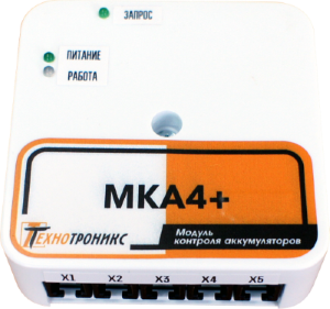

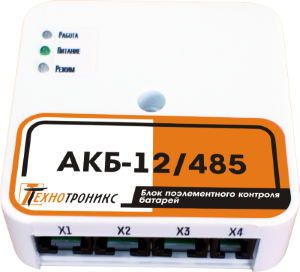

Также, предлагаются более компактные и узкоспециализированные контроллеры, например для контроля параметров АКБ: АКБ-12/485 и МКА4+.
Устройства позволяют осуществлять:
  • Поэлементный контроль напряжения и температуры аккумуляторов (АКБ).
  • Контроль тока заряда/разряда/нагрузки АКБ, соединенных в группу (группы).
  • Контроль температуры помещения аккумуляторной комнаты.
  • Передача данных в диспетчерский центр.
Компания «Технотроникс» предлагает интересные решения для задач отслеживания параметров как группы аккумуляторных батарей, так и каждого аккумулятора в группе. Широкая линейка контроллеров различных модификаций, позволяет однозначно сделать выбор в пользу нужного варианта. Функциональный программный комплекс с различными подключаемыми модулями является мощным инструментом для пользователей.
