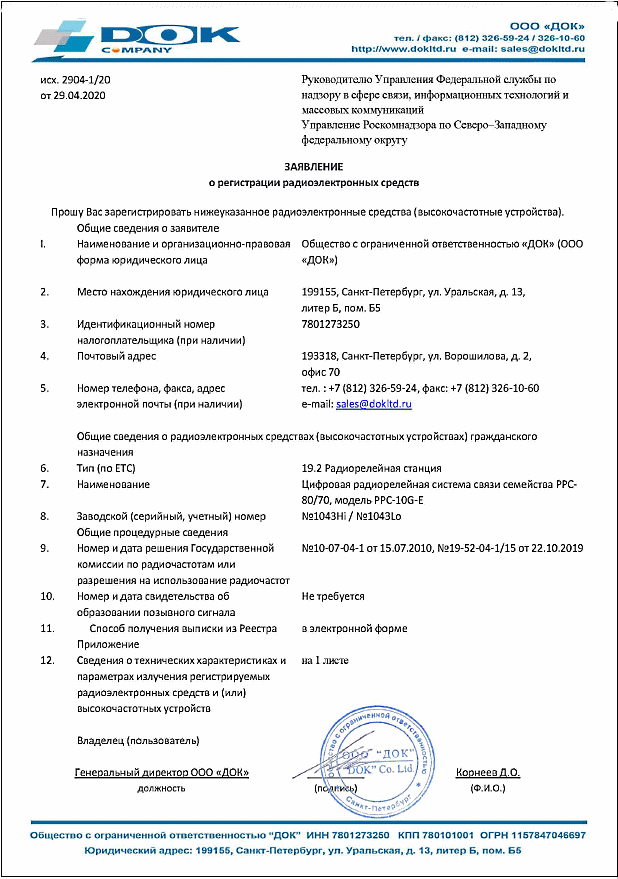

  5. Подготовьте два документа, из которых заявление делается на бланке организации (при регистрации в электронном виде – отсканируйте как PDF):
  • a) Заявление о регистрации РЭС на имя Начальника территориального управления Роскомнадзора. В заявлении потребуется указать серийные номера оборудования.
Памятка-инструкция по регистрации в Роскомнадзоре радиорелейных линий диапазона 71-76/81-86 ГГц (70-80 ГГц)
Образец заявления, заполненного для РРЛ производства компании ДОК

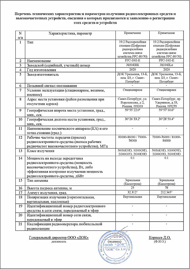

​b) Перечень технических характеристик и параметров излучения радиоэлектронных средств и высокочастотных устройств, сведения о которых прилагаются к заявлению о регистрации этих средств и устройств. Проще говоря, это документ с указанием наименования модели, серийных номеров приемопередатчиков, координат установки РРЛ. Подробнее о нюансах заполнения см. ниже.
Образец Перечня, заполненный на РРЛ модели PPC-10G-E компании ДОК

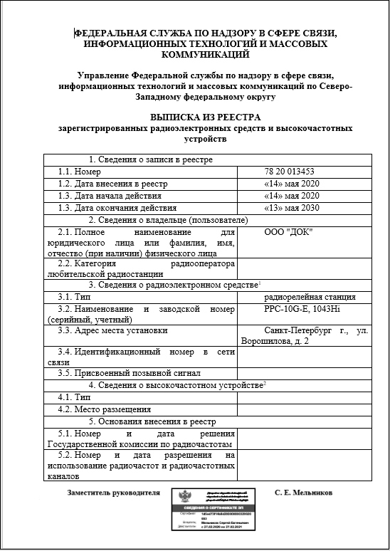

7. Положительный результат регистрации, поступивший к заявителю, включает Выписку из Реестра на каждый из 2-х приемопередатчиков и Сопроводительное письмо РКН.
Пример Выписки из Реестра на приемопередатчик диапазона 70-80 ГГц

  • В Заявлении в Роскомнадзор, подаваемые после октября 2019 года, требуется указать через запятую 2 документа как основание для регистрации РРЛ. Номер и дата решения Государственной комиссии по радиочастотам, указывается через запятую так: "от 15.07.2010 №10-07-04-1, от 22.10.2019 №19-52-04-1/15".
  • В Заявлении надо правильно указать желаемый способ получения результата регистрации: в электронной форме (придет на е-мейл или в Личный кабинет портала заявителей РКН) или на бумажном носителе (дополнительно указать - Почтой России или получить лично).
  • В Перечне следует аккуратно вписать сведения из паспорта на РРЛ, касающиеся типа, наименования серийного номера, года изготовления, предприятия-изготовителя приемопередатчиков РРЛ. При утере паспорта - обратиться за этими сведениями к продавцу оборудования (дилеру, дистрибьютору, на завод-изготовитель).
  • Классы излучения берутся из паспорта на приемопередатчики, или же эти сведения можно запросить у продавца оборудования.
  • Азимут излучения рассчитывается на основе координат точек А и Б трассы, также азимут можно взять из калькулятора энергетического баланса. Пример бесплатного калькулятора ДОК, в котором автоматически рассчитывается азимут при введении координат точек А и Б установки (можно использовать калькулятор для расчета азимута РРЛ любых производителей).
  • Значение мощности на выходе передатчика берется из паспорта на оборудование и это значение не может быть выше 0.15 Вт для упрощенной процедуры регистрации согласно Решению ГКРЧ № 14-27-07/15 от 13 октября 2014  с новой редакцией Приложения №6. Если мощность передатчика выше 0.15 Вт, то регистрация такого оборудования производится по более сложной процедуре (подробности можно уточнить в территориальном РКН).

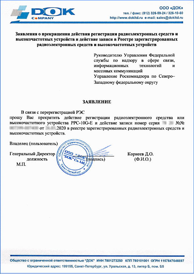

В случае снятия РРЛ с эксплуатации раньше 10-летнего срока необходимо подать в РКН заявление на отмену регистрации (в заявлении указываются номер и дата ранее выполненной записи о регистрации).
Образец заявления на снятие РРЛ с регистрации
Если РРЛ переносится с одной беспроводной трассы на другую, следует вначале через заявление в РКН отменить регистрацию РРЛ по прежним точкам установки и затем заново подать на регистрацию этого оборудования на новой беспроводной трассе.
