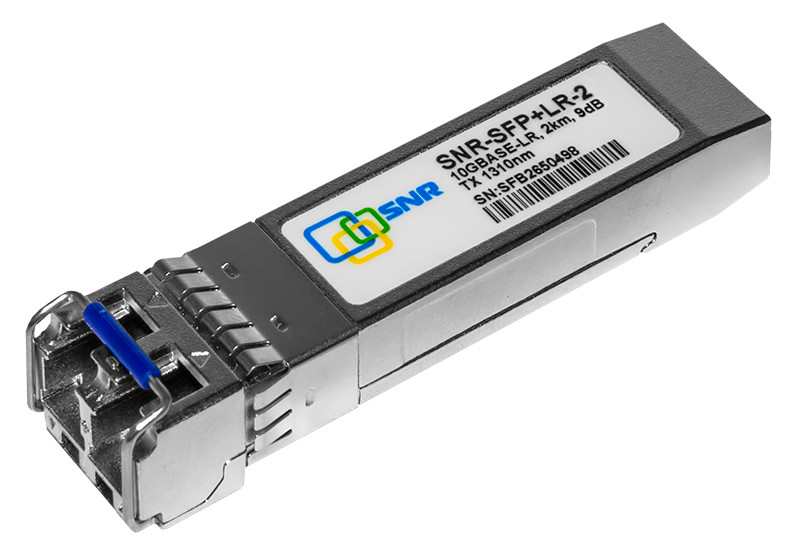

Скорость передачи 1/10G
Развитие технологий для передачи 1G и 10G достигло своего максимума и единственное? что теперь меняется, это цена. Она с каждым годом падает, но, как правило, вместе с качеством модулей.  По мере того, как новые заводы пытались занять свою нишу на рынке, оптимизация производства дешевых модулей прошла все этапы:

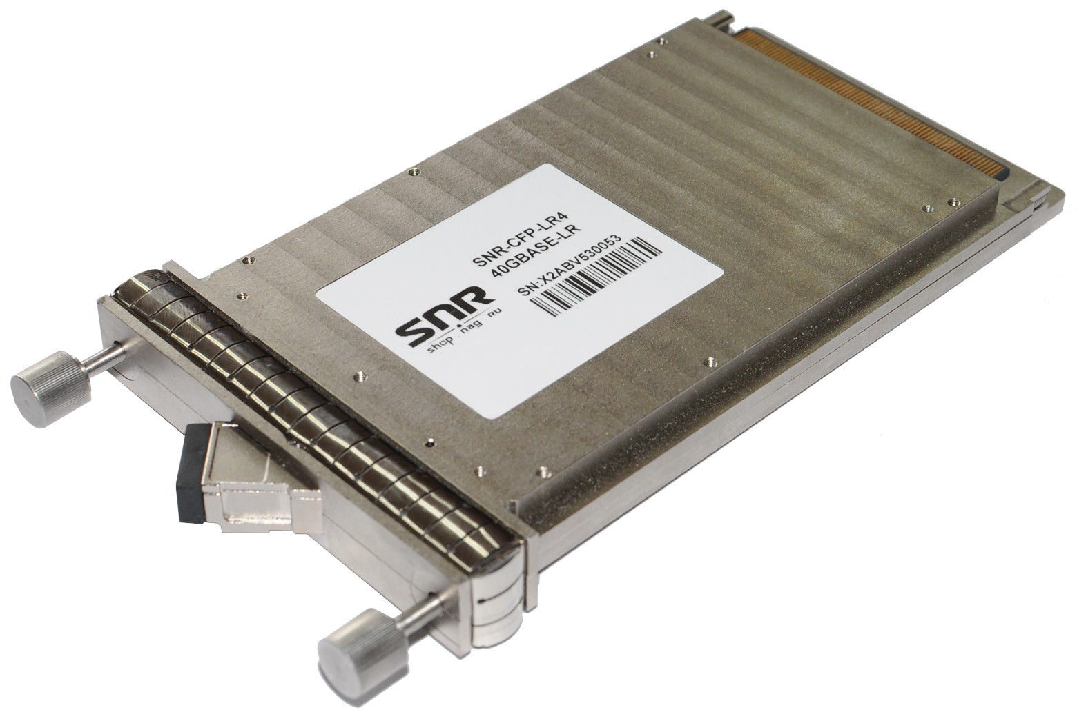

В настоящее время CFP 40G крайне непопулярен и практически не используется. Поэтому, рассуждая о 40G-модулях, мы будем иметь ввиду именно QSFP+. Такие модули используются в агрегации и ядре сети, для стекирования коммутаторов. Также, формат 40G популярен среди операторов ЦОД, использующих сервера с сетевыми картами 10G.

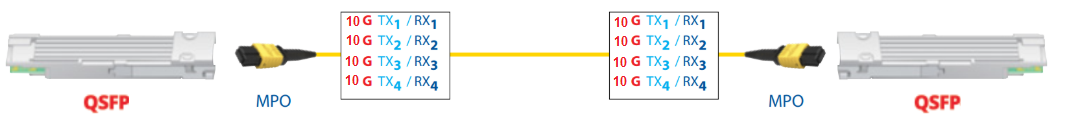

Параллельная передача
Новые форматы оптических модулей

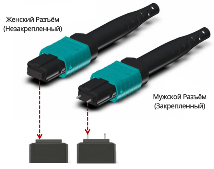

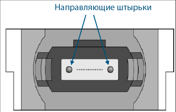

Для передачи используют 4/8 пар волокон. Для этого применяются  патчкорды MPO, которые могут иметь 8/12/24 волокон. При этом, для передачи 40/100G используется только 8, а для 400G – 16 волокон.  Для совместимости оптические модули имеют MPO-разъемы формата MPO-12 или MPO-24 (рисунок 1). Схема распределения оптических волокон показана на рисунке 2.

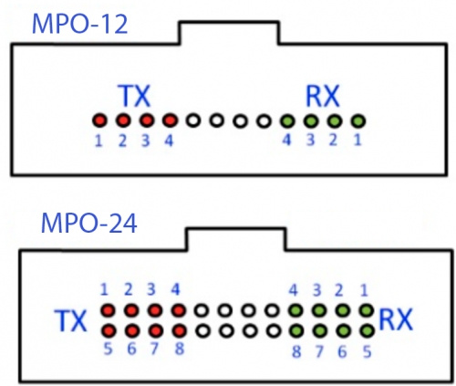

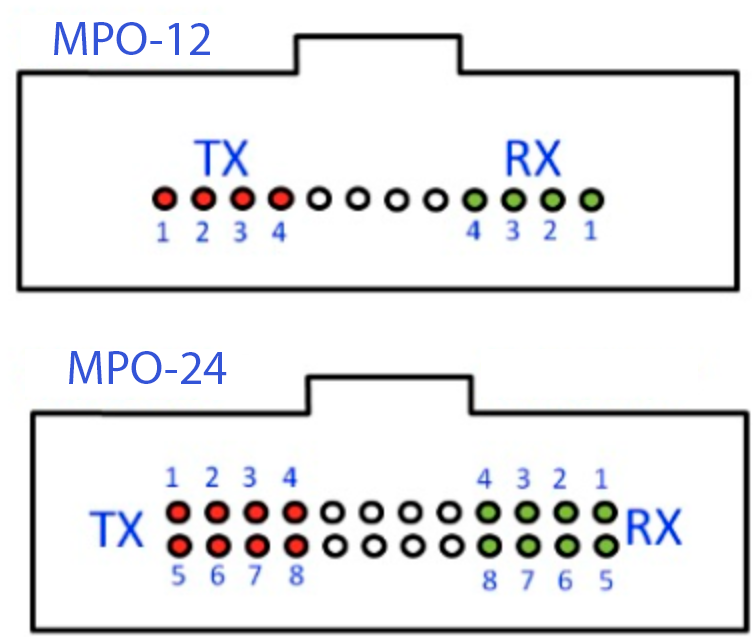

Рисунок 1. Разъем MPO оптического модуля 40/100G
Рисунок 2. Схема распределения каналов для MPO

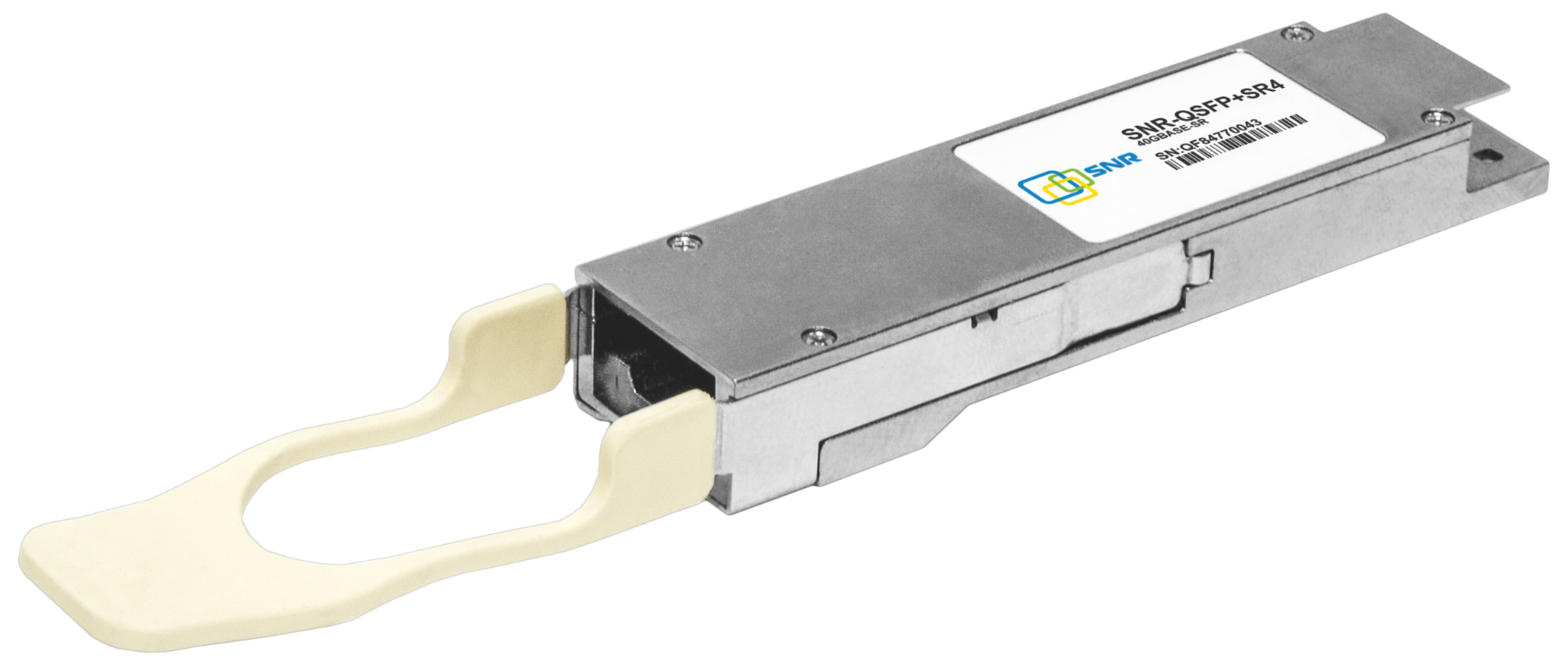

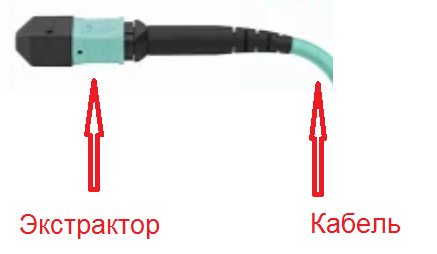

При выборе патчкорда следует учитывать, что он должен быть типа "мама".  Для SR4 модулей используется мультимодовый, кроссовый, патчкорд с полировкой UPC. Визуально он должен иметь цвет экстрактора голубой (aqua) и цвет кабеля голубой (OM3) или фиолетовый (OM4).

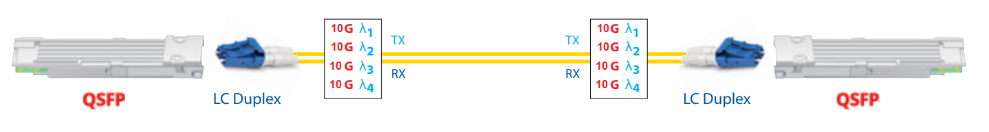

Частотная  передача
Каналы передаются на разных длинах волн с использованием встроенного мультиплексора.  Для передачи каналов используются длины волн 1270 - 1330 нм. Оптический модуль имеет разъем двойной LC. Для соединения используется одномодовый кабель. Возможные варианты модулей представлены таблице 3.

QSFP+ SR4 MPO/UPC  MM 40G 150м Gbe 4 x 10G /40G

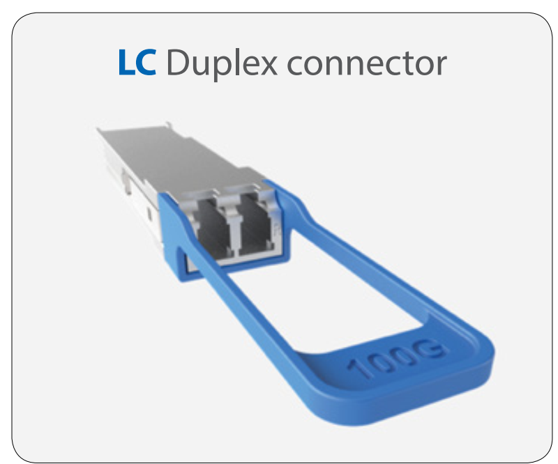

QSFP+ SR2 2xLC ММ 40G 100м Gbe 40G

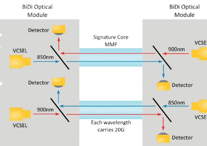

В предложениях поставщиков можно встретить название QSFP+ BiDi. В отличие от классического 40G-модуля, в данной модели передача происходит на скорости 20G. Для передачи используются длины волн 850/900 нм. В зависимости от производителя, длины волн могут изменяться в диапазоне от 800 до 920 нм. Структурная схема модуля представлена  на рисунке ниже.

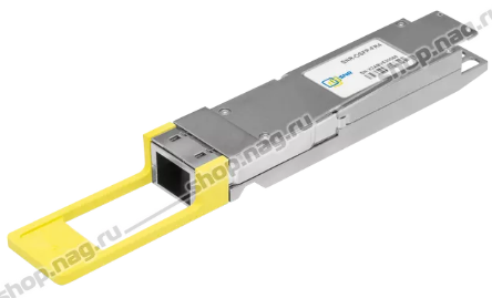

QSFP+ PSM4 (Parallel Single Mode 4)
Модуль, предназначен для разбиения 40G на 4 х 10G и передачи сигнала на расстояние до 10 км. Модуль использует четыре лазера, с длиной волны 1310 нм (+-50 нм), при этом имеет разъем MPO/APC. Данную сборку можно представить как четыре 10GBase-LR модуля в одном QSFP+ форм-факторе. Для разбиения на 10G используют одномодовый кабель MPO/APC - 8xLC.

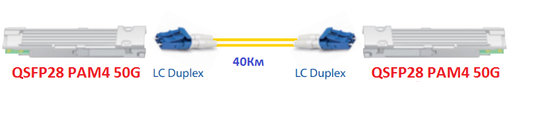

QSFP28 PAM4 50G
Модуль рассчитан для использования в ЦОД, совместно с 200/400G-модулями и решает задачи увеличения плотности портов. Для данных модулей используются две типовые схемы включения:
  • Совместно с QSFP56-DD, для обеспечения передачи 50G Ethernet(IEEE P802.3cd) на расстояние до 10 км:
  • Для   соединения двух точек на расстояние до 40 км:

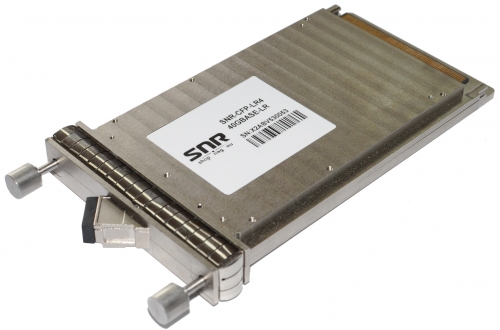

В этой категории используются модули с форм-факторами CFP(Centum Form Factor Pluggable) , CFP2, CFP4 и QSFP28. Существует еще проприетарный форм-фактор CPAK. На текущий момент модули с форм-фактором CPAK выпускаются исключительно под Cisco. Кроме размеров, он ничем не отличается от остальных, так что отдельно его рассматривать мы не будем.  Какой именно 100G-модуль имеет смысл использовать, зависит от решаемой задачи. Для локальных линков – агрегация сети, ядро сети, внутренние линки в ЦОД – используют QSFP28-модули. Для WAN-линков применяются когерентные модули с форм-факторами CFP и CFP2.
Вообще, с появлением 100G многие столкнулись с ранее неизвестными для себя понятиями, такими как: Cogerent, OTU, CWDM4, DR, FR, PAM4 и прочими. Рассмотрим каждое понятие в  отдельности.

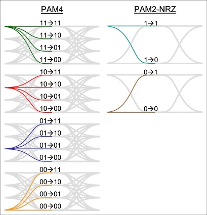

PAM4
Если в названии или описании модуля вы встречаете PAM (PAM4), это означает, что модуль использует модуляцию PAM вместо NRZ. Суть заключается в уменьшении амплитуды в 2 раза, что в результате дает в 4 раза больше вариантов. Различие в кодировке наглядно видно на рисунке ниже. Для тех, кто не знаком с кодировками,  дадим небольшое описание. Передача состояния определяется не наличием уровня (0 или 1), а переходом из одного состояния в другое. Так переход от 0 к 0, 0 к 1 обеспечивает передачу двух бит информации, а не одного, в случае простого измерения текущего уровня. В PAM за 0 берется середина амплитуды. В результате, имеем состояния 1; +⅓; -⅓; -1.  Это дает нам 4 состояния и возможность контролировать переход из каждого в каждый. По совокупности мы увеличиваем объем передаваемой информации в 4 раза, по сравнению с кодировкой NRZ. Модуляцию PAM4 применяют как для электрического интерфейса, так и для оптической передачи. При этом, если для электрического интерфейса это почти не оказывает негативных эффектов, то для оптической передачи возникают существенные ограничения. Главные из которых:
  • оптический бюджет модуля;
  • низкий уровень OSNR, из-за уменьшения шага между состояниями сигнала;
  • низкая устойчивость к дисперсии.
Для снижения влияния перечисленных проблем, PAM-модули используются совместно со встроенным FEC, что отрицательно сказывается на стоимости.

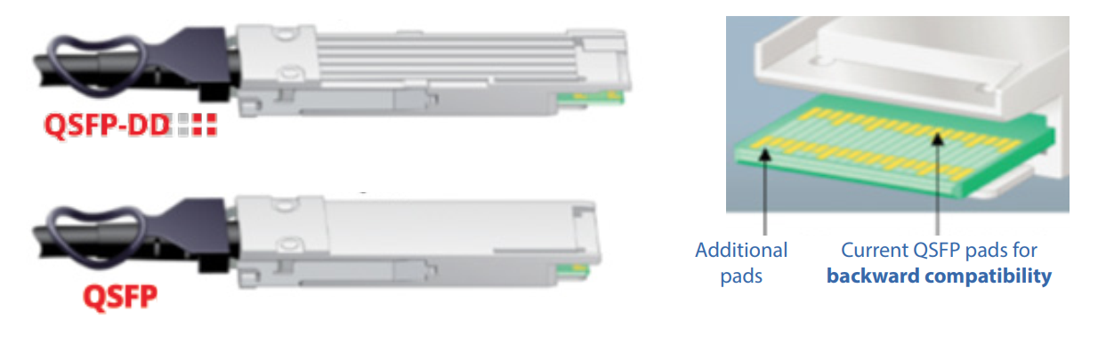

 QSFP-DD
Внешне модуль сопоставим с привычным QSFP28. Для обеспечения возможности работы с восемью каналами, контактная площадка стала длиннее и получила второй ряд контактов (показано на рисунке 3). Именно благодаря этому, модуль получил название DD (Double Density). Особенность подобного решения – в сохранении обратной совместимости. Так, в порт коммутатора QSFP-DD можно устанавливать обычные QSFP28. Наличие восьми потоков позволяет обеспечивать передачу в самых разных комбинациях: 8x25Gbe, 8x50Gbe, 4 x 100Gbe, 2 x 200Gbe, 1x400Gbe.
Рисунок 3. Форм-фактор QSFP-DD

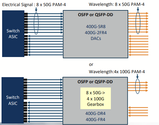

Структурная схема устройства модуля, представлена на рисунке 4.
Рисунок 4. Структурная схема устройства модуля​
Как видим, модуль принимает 8 потоков 25/50G с электрического порта. В случае необходимости  выполняет преобразование для нужной скорости при помощи Gearbox. Далее происходит передача на оптический блок, который отличается в зависимости от задач.

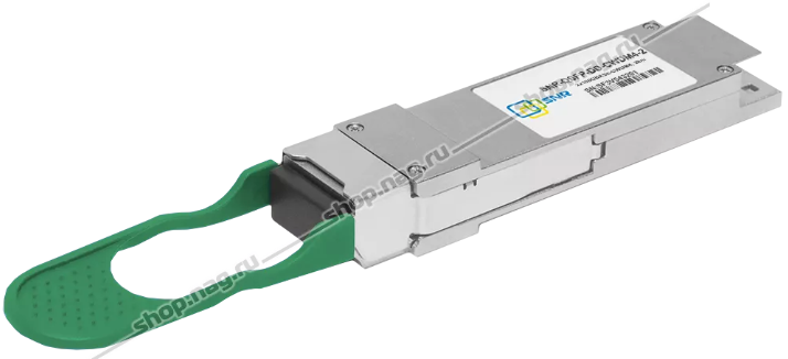

OSFP(Octal Small Form factor Pluggable)
Модули OSFP чуть больше по размерам QSFP.  Это позволяет улучшить охлаждение и повысить допустимое потребление до 15 Вт (для QSFP-DD допустимое потребление 12 Вт).  Для нужд интерконнект и METRO-соединений QSFP-DD более привлекателен. За счет своей компактности и обратной совместимости с QSFP. В связи с чем, OSFP-модули широкого распространения не получат.  OSFP будет набирать популярность по мере появления DCO-модулей в этом формате.

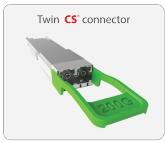

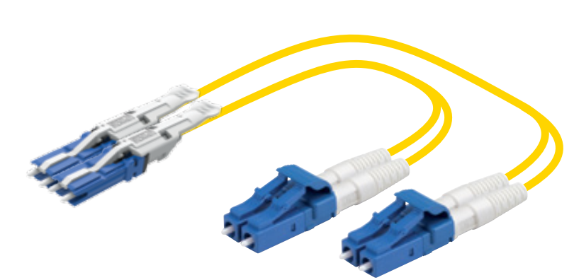

2FR4 - данные модули используют для передачи четыре SM-волокна. Передача ведется на длинах волн 1270-1330 нм.
Пример подобного модуля приведен на рисунке ниже.

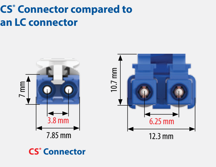

Обратите внимание, что для подключения используется новый тип коннектора – CS. Данные коннекторы разработаны компанией Senko  и предназначены для повышения плотности портов. Как видно из представленного ниже рисунка, разъем стал не только уже, но и ниже.  За счет этого стандартный QSFP форм-фактор обеспечивает подключение четырех волокон. В свою очередь, это позволяет передавать не 8 длин волн за раз, а два раза по 4.   Использование четырехканального мультиплексора дает меньше оптическое затухание, что, в свою очередь, позволяет снизить требования к оптическим компонентам. Это не только делает оптические модули более дешевыми, но и снижает тепло, выделяемое модулями, что важно в условиях высокой плотности портов.

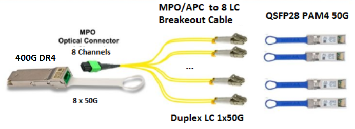

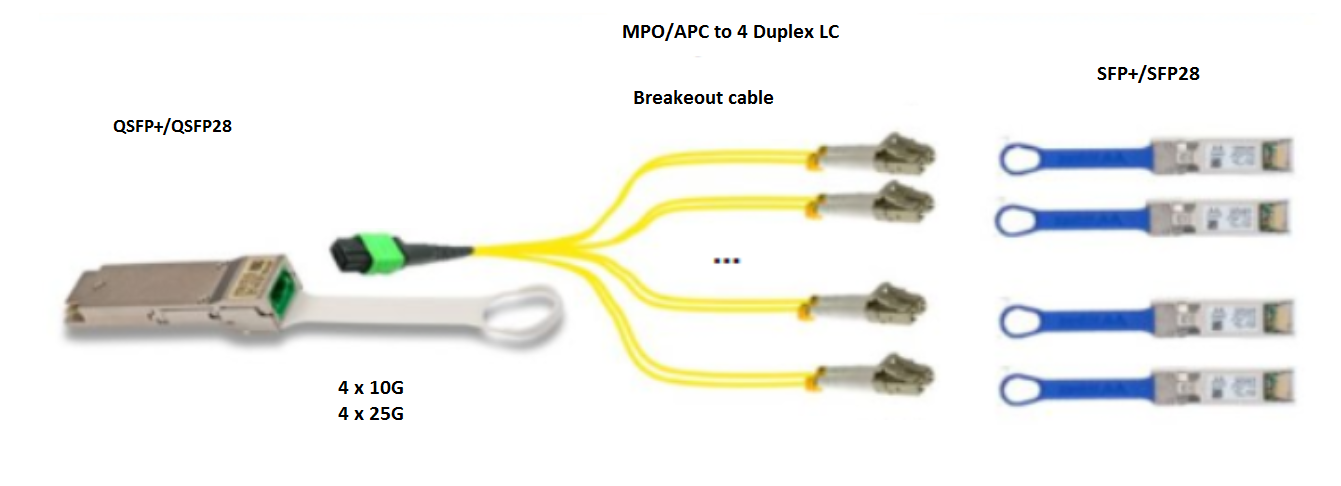

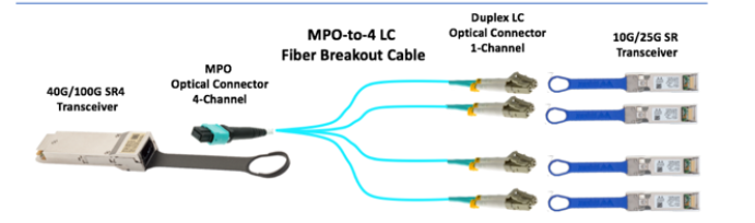

Варианты подключения низкоскоростных модулей к более скоростным
MPO - 4xLC, кабель ММ, дальности передачи до 150 м

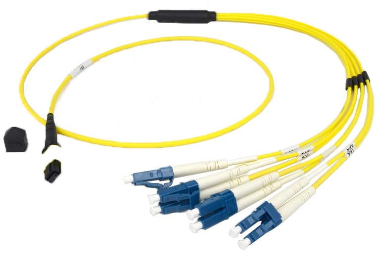

Для подключения используется breakout-кабель. С одной стороны MPO12/UPC, с другой – 4 кабеля duplex LC.  Данная схема включения очень популярна среди операторов ЦОД, а также совместно с DWDM-макспондерами, которые имеют клиентские порты QSFP+/QSFP28.
MPO - 4xLC, кабель SМ, дальность передачи до 10 км
Такая схема очень популярна у магистральных операторов, совместно с DWDM-макспондерами. Также, данная схема подходит для использования с QSFP-DD DR4-модулями, для передачи 4 х 100G.
