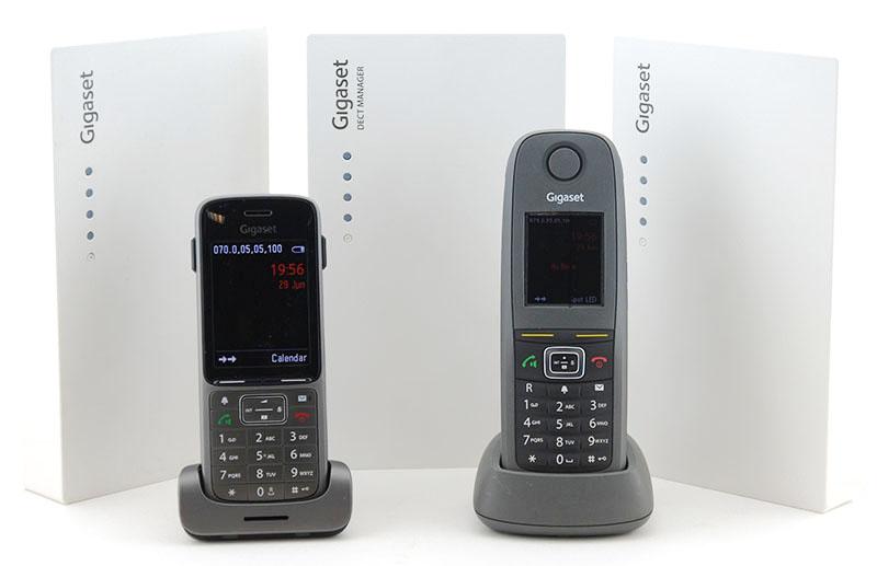

DECT-менеджер Gigaset N720DM PRO
Gigaset N720 DM PRO централизованно управляет DECT-системой, то есть, всеми базовыми станциями и телефонами. С точки зрения IP-АТС, это устройство является единым интерфейсом взаимодействия со всей DECT-системой: все телефоны системы будут доступны для IP-АТС через IP-адрес DECT-менеджера.
Телефонная сеть на базе DECT IP-оборудования Gigaset
DECT-менеджер не имеет DECT-модуля и никак не связан с другими компонентами DECT-сети по радиоканалу. Коммуникация между менеджером и базовыми станциями осуществляется через Ethernet, поэтому устройство может располагаться в любом месте с подключением к локальной сети, например, в серверной.
На одну DECT-систему требуется только один менеджер Gigaset N720 DM PRO, но его наличие обязательно. Питание устройства осуществляется по PoE IEEE 802.3af < 3,8 Вт (класс 1) или при помощи внешнего адаптера питания, который не входит в комплект поставки. Управление системой осуществляется через веб-интерфейс.
Базовая станция Gigaset N720IP PRO
Базовая станция Gigaset N720 IP PRO взаимодействует с беспроводными трубками по технологии DECT, а с менеджером Gigaset N720 DM PRO - по проводной сети Ethernet. Система может состоять максимум из 30 базовых станций. Питание осуществляется по технологии PoE IEEE 802.3af < 6,4 Вт (класс 2) или с помощью блока питания, который не входит в комплект поставки.

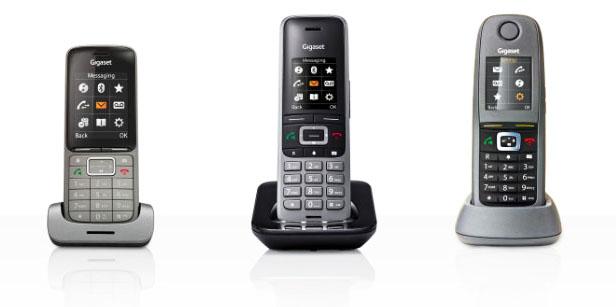

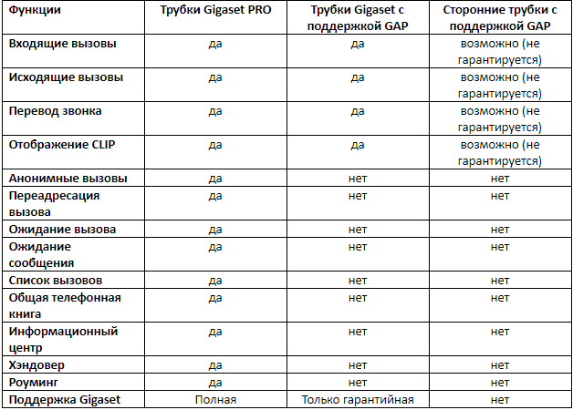

Телефонные трубки Gigaset PRO
Компания Gigaset выпускает специальные трубки для профессиональных решений и рекомендует использовать их в составе микросотовой системы N720 PRO. В настоящий момент выпускаются три актуальные модели трубок серии PRO: сверхкомпактная Gigaset SL750H PRO, ударопрочная пыле-влагозащищенная Gigaset R650H PRO и ее аналог в более простом корпусе, но с поддержкой Bluetooth - Gigaset S650H PRO. Система Gigaset N720 PRO также поддерживает совместимость с более ранними моделями трубок - SL610H PRO и S810H PRO.
Стоит уделить особое внимание этой рекомендации производителя, так как использование других устройств Gigaset или трубок сторонних производителей приведет к частичной или полной неработоспособности системы:

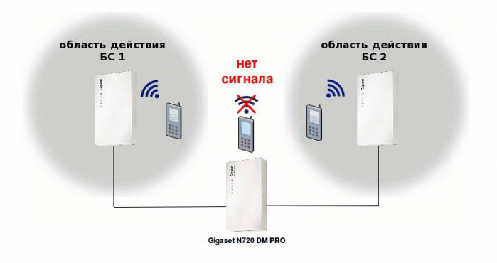

Взаимодействие базовых станций с трубкой и между собой осуществляется по беспроводной технологии DECT. Микросотовая DECT-система имеет два важных преимущества перед простыми, однобазовыми DECT-системами.
Во-первых, телефонная трубка не привязана жестко к какой-либо базовой станции - она может спокойно перемещаться из зоны действия одной базовой станции в зону действия другой, не теряя возможности совершать или принимать вызовы (роуминг).
Во-вторых, система Gigaset N720 IP PRO позволяет трубкам перемещаться между зонами действия базовых станций прямо во время разговора, без потери связи (хэндовер).

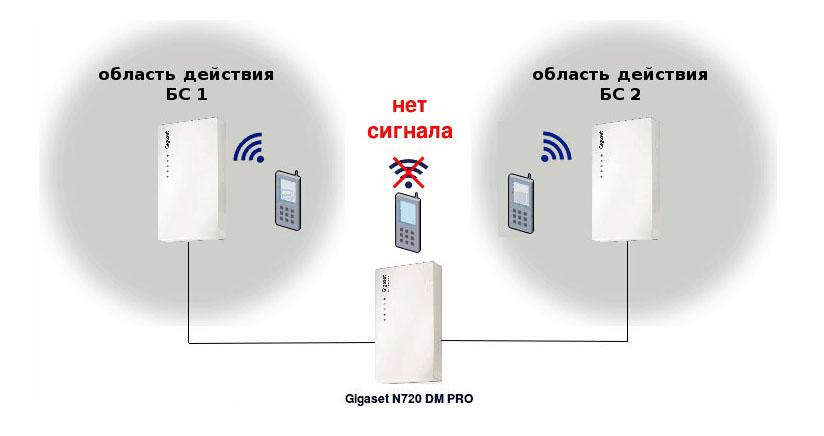

Механизм работы роуминга и хэндовера различается принципиальным образом. Для работы роуминга достаточно того, чтобы базовые станции Gigaset N720 IP PRO управлялись одним DECT-менеджером N720 DM PRO. При этом ни взаимное расположение базовых станций, ни зона их покрытия никакой роли не играют, так как информация о перерегистрации абонента с одной базовой станции на другую передается по кабельной сети.
Что касается хэндовера, процесс передачи абонента от одной базовой станции к другой во время разговора происходит не мгновенно. Это значит, что между базовыми станциями должны существовать смежные области, в которых трубка может уверенно принимать сигнал от обеих из них одновременно. Размер этих смежных зон должен быть не менее 5-10 м, а мощность сигнала обеих базовых станций в них – не ниже -65 дБм.
Кроме того, при осуществлении хэндовера базовые станции взаимодействуют не с контроллером, а друг с другом напрямую. Синхронизация осуществляется только по DECT-радиоканалу, а это значит, что базовые станции должны не только образовывать смежные области зон покрытия, но и попадать в область действия друг друга. Требования к уровню сигнала в этом случае более низкие – для осуществления синхронизации достаточно, чтобы мощность сигнала от соседней базовой станции была не ниже -70 дБм.

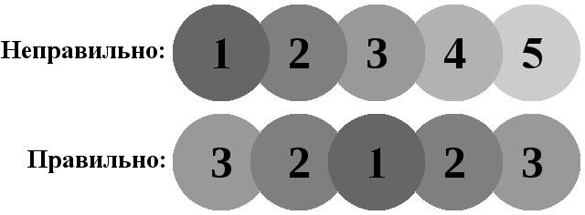

Необходимо учитывать и такое понятие, как синхронизационный уровень базовой станции. Синхронизация в системе Gigaset N720 PRO осуществляется в режиме Master-Slave. То есть, базовая станция с более высоким синхронизационным уровнем (Master) инициирует процесс синхронизации для одной или нескольких станций с более низким уровнем (Slave). Наивысший – первый – синхронизационный уровень может быть только у одной базовой станции на кластер.
Если ведомая базовая станция (Slave) получает возможность синхронизироваться сразу с несколькими ведущими станциями (Master), то источником синхронизации будет выбрана станция с лучшим качеством сигнала. Если ни одной базовой станции с более высоким синхронизационным уровнем недоступно, то синхронизация осуществлена не будет, даже если рядом будут находиться несколько станций с отличным качеством сигнала, но более низким или аналогичным синхронизационным уровнем.
Это значит, что такая базовая станция не сможет участвовать в процессе хэндовера. Таким образом, требуется не только правильно располагать базовые станции физически, но и правильно настраивать иерархию синхронизации. По возможности следует использовать как можно меньше уровней иерархии, что позволит оптимизировать процесс синхронизации.

Нужно учитывать, что полноценный функционал системы гарантируется только при работе с оригинальными трубками серии PRO. Это подтверждается и практикой: трубки без заявленной поддержки GAP (например, Yealink W56H) не работают с системой Gigaset. Что касается трубок Gigaset других серий, даже при успешной регистрации они не способны поддерживать полный набор функций, а регулярные обновления системы сводят и такие ограниченные возможности к нулю.
