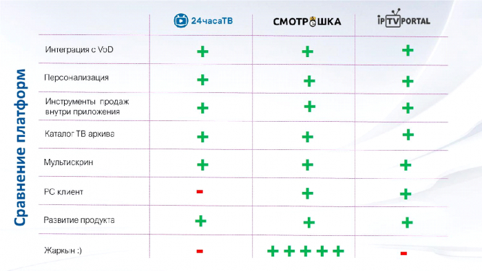

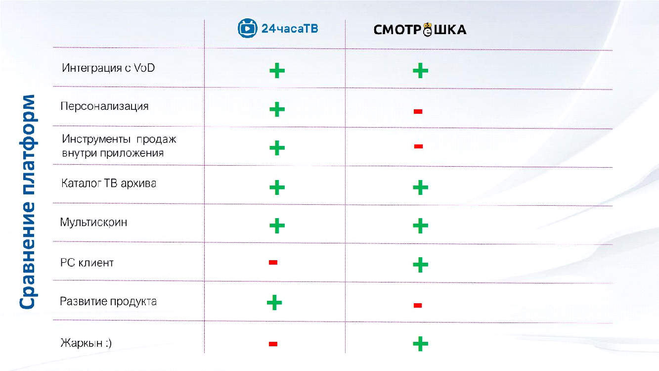

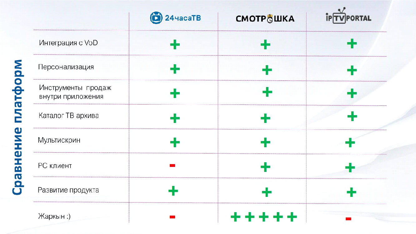

За примерами далеко ходить не стоит. Вот, например, экспертная оценка известных платформ цифрового ТВ, представленная на конференции КРОС-2019.
Конкурентоспособность платформы цифрового ТВ
Что мы тут видим? Набор характеристик, которые эксперт посчитал важными. Во-первых, непонятно, почему именно такой набор? Найдутся эксперты, которые скажут, что сравнивать ОТТ-провайдеров напрямую с поставщиком платформы для интерактивного ТВ – неправильно, и его таблица будет выглядеть так:
Во-вторых,  непонятно, на основании чего ставились где-то плюсики, а где-то – минусики. Ну, например, как учитывалось – развивается продукт или нет? Найдется эксперт, который считает наоборот.

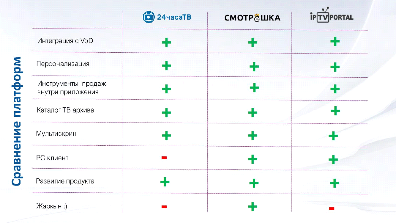

Ну и в-третьих, представлена информация, которая просто не соответствует действительности. Найдется эксперт, который исправит ошибки.

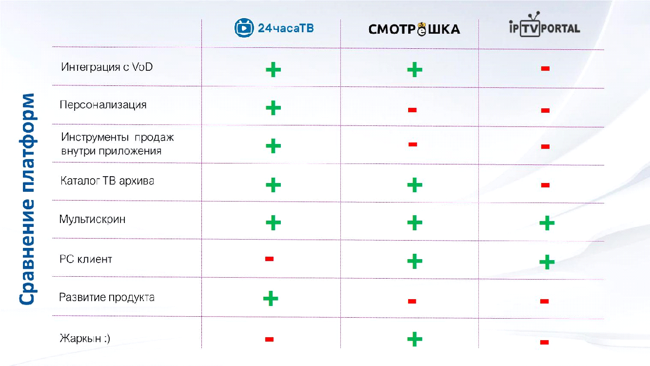

Но, даже если принять такой отчет, то как по нему сравнить конкурентоспособность платформ? Просто посчитать плюсики и минусики? А они разве все равнозначны? Или какие-то плюсики важнее? Может, "Жаркын" всё перевешивает? :)
А все дело в том, что эксперт может просто по-человечески ошибаться. Или, что еще хуже, умышленно вводить клиента в заблуждение, как это делают горе-продавцы-консультанты.
Такой подход методологически неправилен, так как все экспертные оценки такого рода субъективны по определению, а конкурентоспособность – объективный показатель, который никак не может зависеть от взгляда того или иного эксперта, и его можно выразить численно.

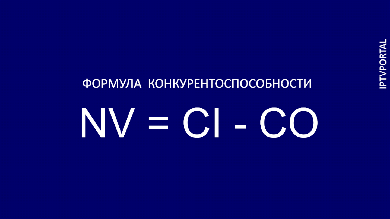

Конкурентоспособность – вычислимый интегральный показатель продукта.
Второй тип ошибок относится к определению интегрального показателя, который принимается за конкурентоспособность, но сам таковым не является. Например, типичная ошибка – принятие индекса удовлетворенности клиента в качестве показателя оценки конкурентоспособности.
Казалось бы, чем клиент больше удовлетворен продуктом, тем выше его (продукта) конкурентоспособность. Какая-то логика в этом есть. Но в целом,  это в корне неверно, поскольку в этой формуле никак не учтены ваши интересы как поставщика услуг. Если вы вдруг решите предоставлять свои услуги бесплатно, за свой счет, то индекс удовлетворенности только вырастет. Продолжайте в том же духе – и вы рано или поздно разоритесь. Это фатальная ошибка. В этой оценке конкурентоспособности нет главного – цены вопроса.
Оценить конкурентоспособность можно, только оценив ее в прямом смысле, в деньгах. Сколько денег стоит решение и сколько денег можно на нем заработать – это и есть мера конкурентоспособности. То есть, формула конкурентоспособности – не что иное, как формула чистого дохода.
В английском варианте обозначается как NV (Net Value)
Чистый доход равен разнице между поступающими (CI, Cash Inflow) и выбывающими (CO, Cash Outflow) денежными средствами.

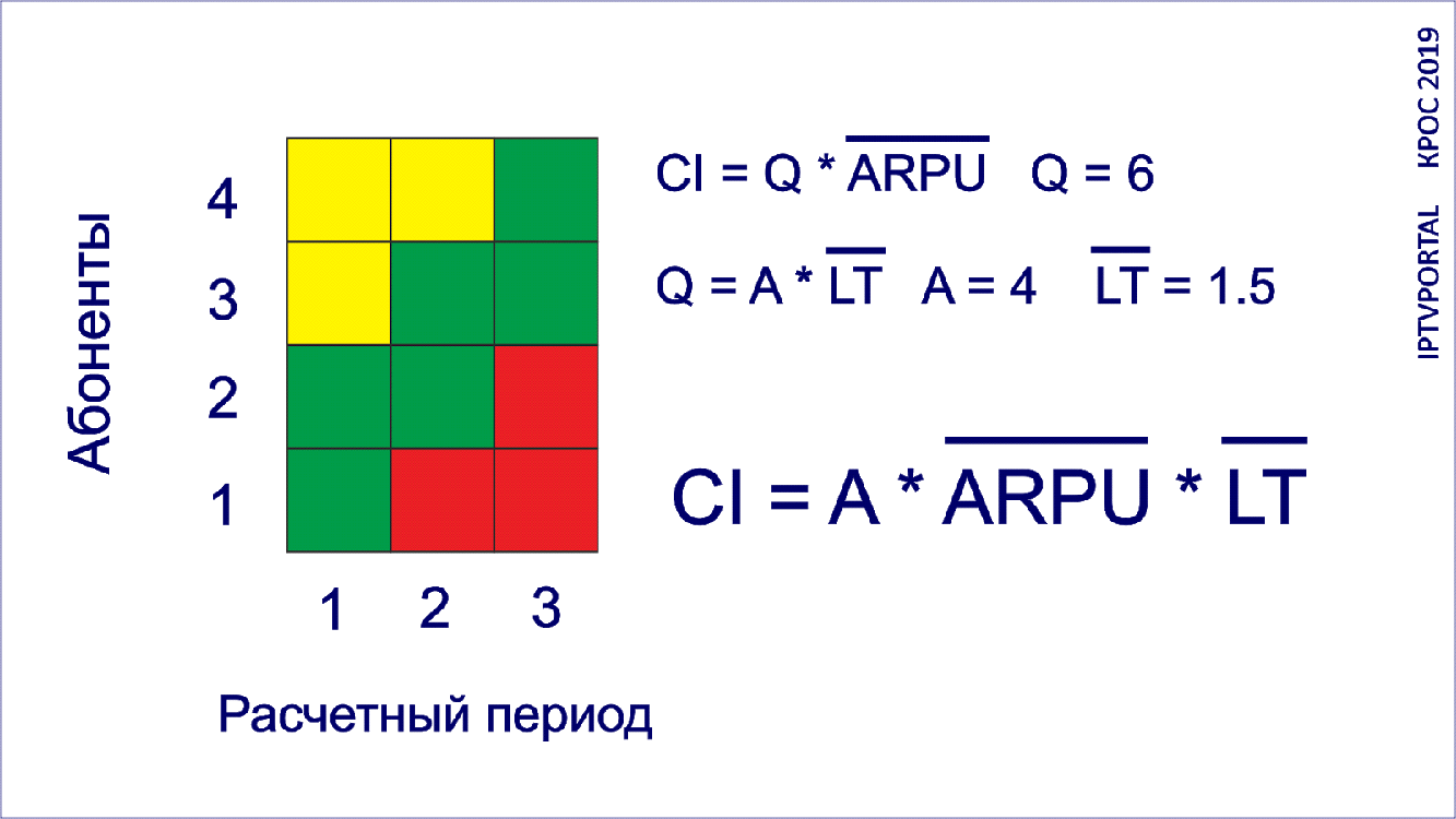

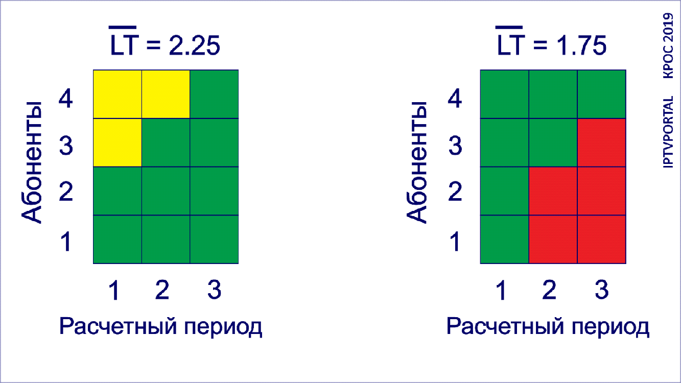

CI считается очень просто. Давайте рассмотрим простой пример.
Что мы видим?
Расчетный период составляет 3 месяца. В первый месяц удалось привлечь двух клиентов, во втором месяце – еще одного, но при этом один отвалился (отток одного абонента в месяц или 50% от общей базы для нашего случая). В третий месяц добыли еще одного абонента, но снова один ушел.
Итак, входящий поток равен 6 продажам, умноженный на средний ARPU:
CI = Q * ARPUср.
Но это малоинформативная формула, так как в ней не видно количество привлеченных абонентов и не виден отток – важнейшие показатель эффективности работы.
Поэтому перепишем нашу формулу, получим:
CI = А * LT * ARPUср.,
где А – количество абонентов, а LT – среднее время жизни клиента. В среднем времени жизни абонента запрятан отток: чем выше отток, тем меньше LT, и наоборот.
Например, если бы в нашем случае не было оттока, то среднее время жизни клиента составило бы не 1,5 месяца, а 2,25 (см. рисунок).
Но не только отток увеличивает время жизни абонента! Среднее время жизни абонента также зависит от скорости привлечения абонентов (см. рисунок). Относительно первоначального слайда мы сохранили отток в процентном соотношении. И даже после этого, когда отток в абсолютных величинах вырос (было два абонента, стало три), мы все равно имеем выигрыш в среднем времени жизни абонента. LT = 1,75, что также выше, чем 1,5.
Наверняка всем очевидно, что CI тем выше, чем больше площадь зеленой области.

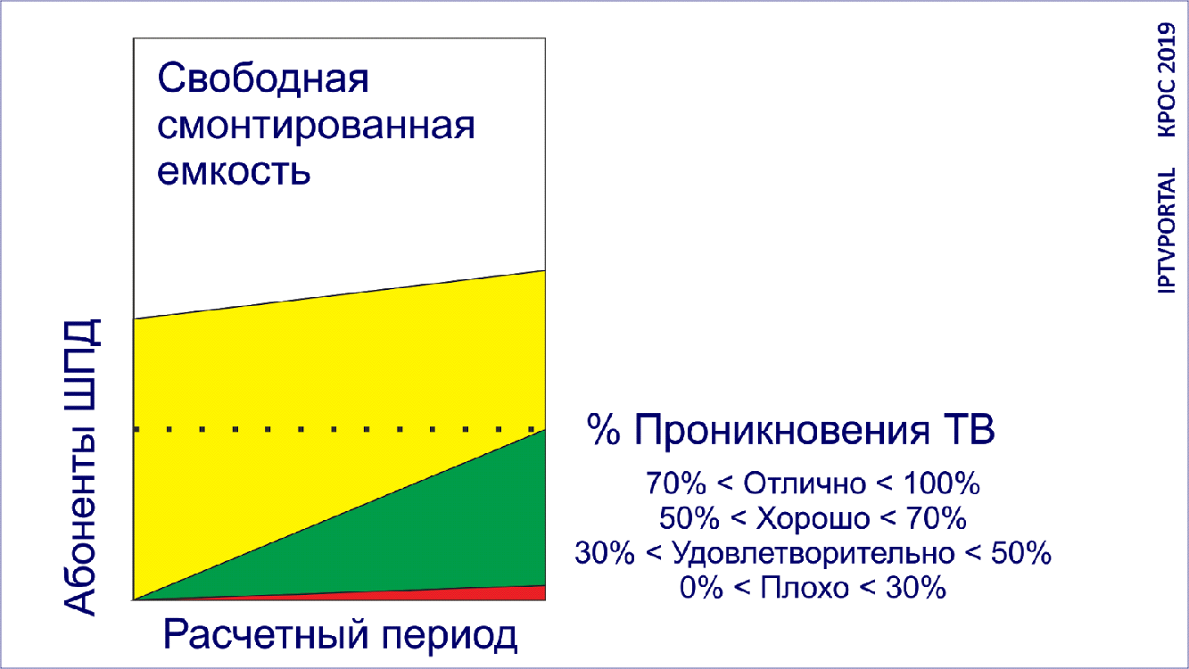

Вот на этой базе уже можно начать анализировать, как влияет тот или иной параметр платформы на увеличение зеленой области.
Для начала рассмотрим поляну, на которой нам предстоит работать. Это абонентская база , которая как-то прирастает.
Уменьшение красной области – это уменьшение оттока, а уменьшение желтой области – увеличение скорости привлечения абонентов.
В первую очередь стоит обратить внимание именно на желтую зону, как на максимальное направление роста зеленой области.
Главная беда большинства ШПД-провайдеров

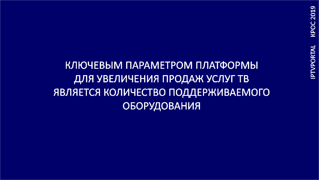

Вопрос: какие характеристики платформ могут увеличить процент проникновения и тем самым поднять верхний уровень зеленой области?
Ключевой тут является поддержка смарт-телевизоров! Точно так же, как при передаче приставки в аренду (когда абоненту не надо делать первоначальный крупный платеж, и он охотнее соглашается подключить новую для себя услугу), только в случае с приставками стоимость аренды увеличивает ежемесячный платеж за услугу, а при смарт-ТВ этого нет - то есть услуга становится доступнее.

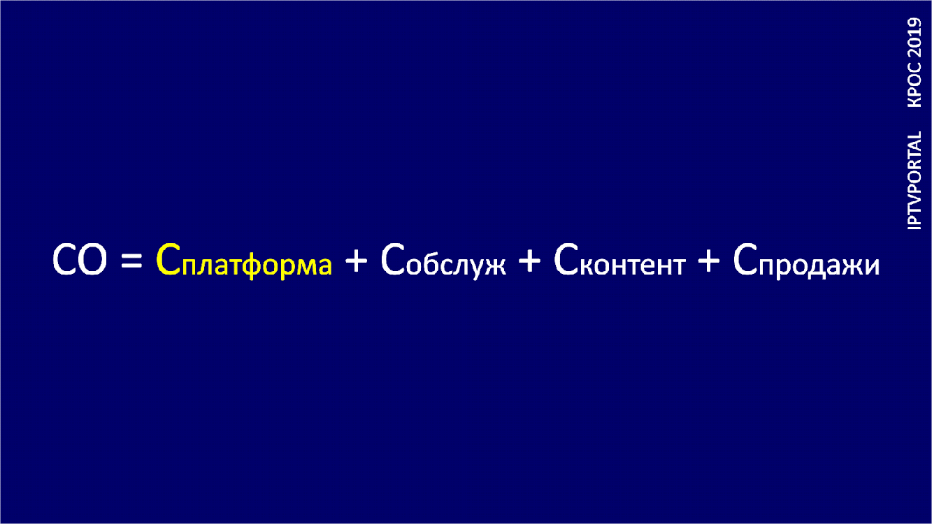

С положительной составляющей конкурентоспособности разобрались. Теперь давайте разберемся с отрицательной, с исходящим денежным потоком –  CO.
Посчитаем косты.
Кстати, IPTVPORTAL – это первое в мире облачное решение, предложившее операторам MW и CAS/DRM как сервис. Мы изменили рынок, а до нас операторам надо было вкладываться в неподъемный CAPEX. И знаете, какая была аргументация у наших оппонентов, кто предлагал операторам вложиться несколькими миллионами в платформу?
Вы же повышаете свою капитализацию! Ваша компания теперь дороже стоит! – говорили они.
Сейчас разницу в стоимости платформ принято объяснять тем, что платформы – разного класса. Под классом платформ понимается конкурентоспособность – именно та конкурентоспособность, которую мы сейчас считаем, которая на самом деле тем выше, чем ниже издержки, в том числе стоимость платформы.
Цены на платформы не определяются классом платформ, а зависят от издержек создания и поддержания работоспособности. Чем технологичнее решение, тем издержки меньше, а следовательно, и цена.
Второе, что входит в CO – стоимость обслуживания платформы.
Есть условно бесплатные платформы – "Сталкер" или самописные, за которые вы никому не платите, но вы платите зарплату своему персоналу за написание или допиливание их, и это тоже надо учитывать. Как правило, это немалые средства.
Третья составляющая – это контент. Кто-то контент берет у правообладателей напрямую, кто-то – с агрегатора.
Четвертую составляющую можем назвать продажами, но сюда включим и маркетинг.

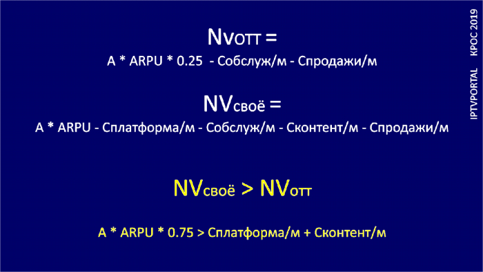

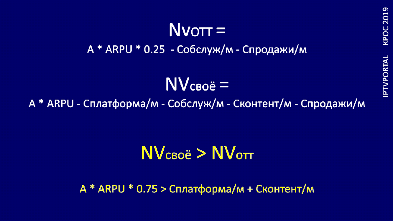

Для ОТТ-случая ваш денежный поток в месяц будет составлять:
NVотт = А*ARPUср. * 0,25% – Cобслуживание/м – Спродажи/м
Для случая, когда вы строите свое решение:
NVсвоё = А*ARPUср. – Cплатформа/м  – Сконтент/м – Cобслуживание/м – Спродажи/м
Изначально, пока абонентов мало, NVотт будет больше NVсвоё. Интересен тот момент, когда NVсвоё станет больше, чем NVотт. А это произойдет, когда будет выполняться следующее неравенство:
A*ARPU * 0,75 > Cплатформа/м + Сконтент/м
Другими словами, если затраты на контент и платформу в месяц меньше, чем 75% месячной выручки от продажи ТВ услуг, то собственное решение будет приносить больше прибыли, нежели привлечение ОТТ-провайдера.
