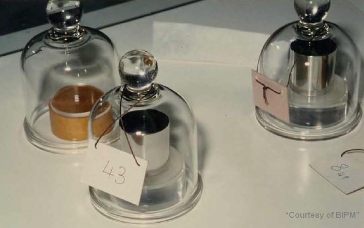

Например, обнаружили изменение массы у эталона килограмма. Несмотря на принятые строгие условия хранения и меры предосторожности, за прошедшее время после изготовления цилиндра-эталона, его вес изменился на 50 микрограмм. Определение секунды как 1/86400 суток тоже оказалось непостоянной величиной. Первое определение эталона метра как часть диаметра Земли существовало, но перестали использовать.
Инженерам на заметку: утвердили новые эталоны ампера и килограмма
Одна из копий эталона килограмма (43-я)

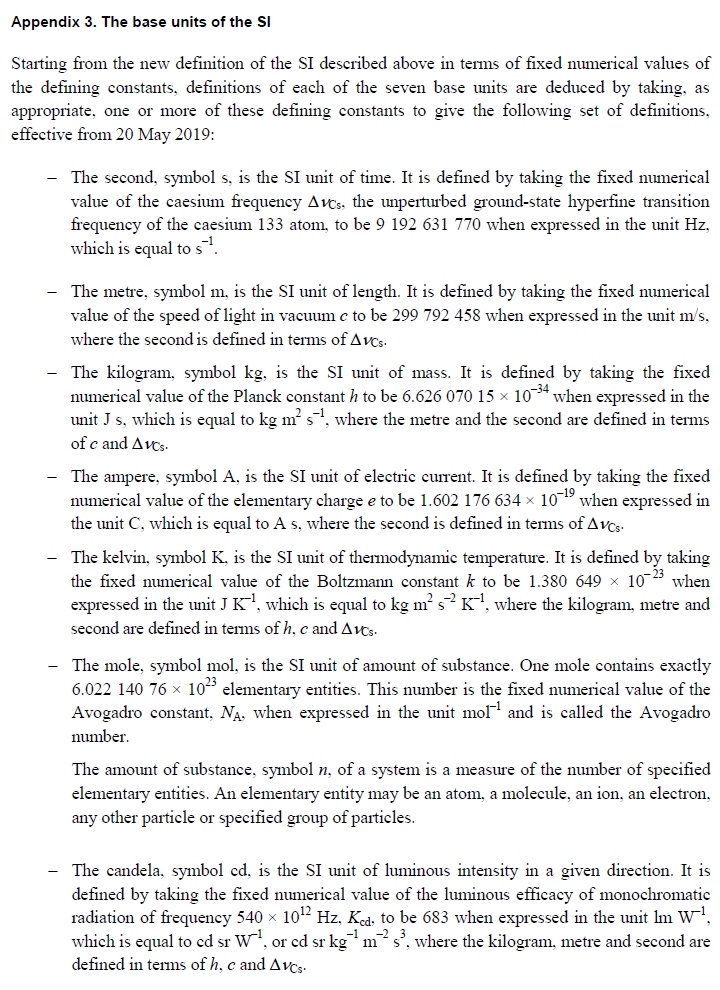

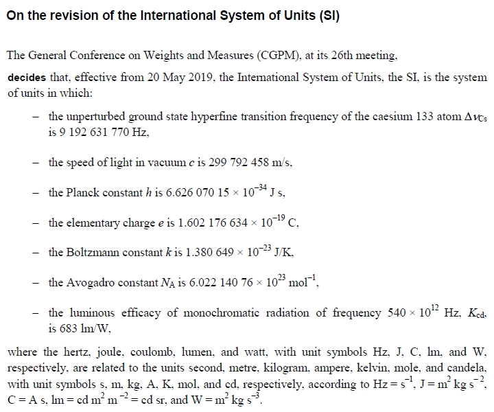

Информация об изменениях в определении базовых единиц в системе СИ
Ниже скриншоты из документа (ссылка на PDF) с информацией об изменениях в Международной системе СИ. Несколько лет, предшествующие голосованию на 26-й конференции, были потрачены на перепроверку и на измерения значений фундаментальных постоянных с максимальной точностью. Значения фундаментальных постоянных, через которые определены все базовые единицы:
Определения семи базовых единиц СИ: новые – для килограмма, ампера, кельвина и моля:

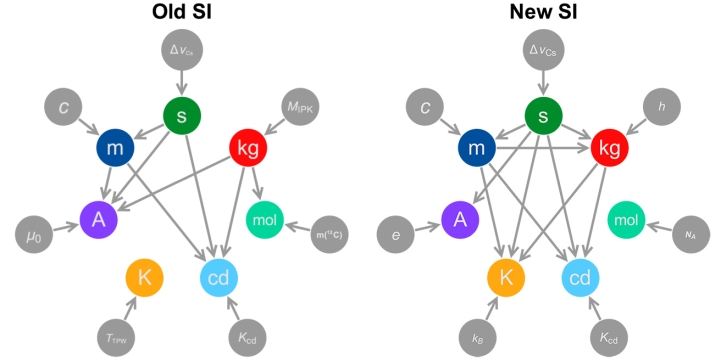

Директор Международного бюро мер и весов Мартин Милтон назвал итоги голосования 16-го ноября "исторической вехой", сравнив его с принятием в 1875 году Метрической конвенции. Теперь взаимосвязи в системе СИ выглядят более гармонично:
Иллюстрация из статьи "Килограмм стал нематериальным"
