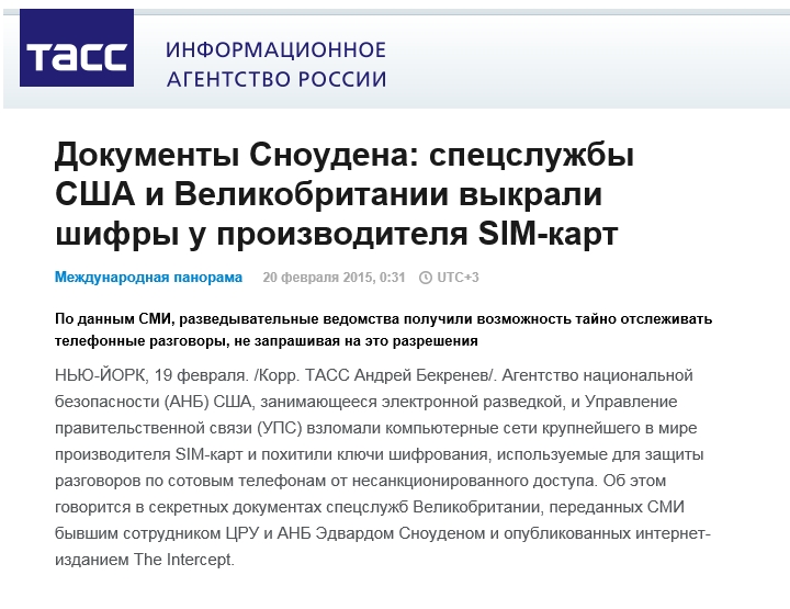

Для беспокойства есть причины. Например, в 2015 году в СМИ появилась информация об успешной атаке компьютерной сети крупнейшего производителя SIM-карт компании Gemalto. Её продукцию покупают сотни операторов связи из разных стран мира. Gemalto после внутренней проверки заявила, что факт кражи информации не подтвердился.

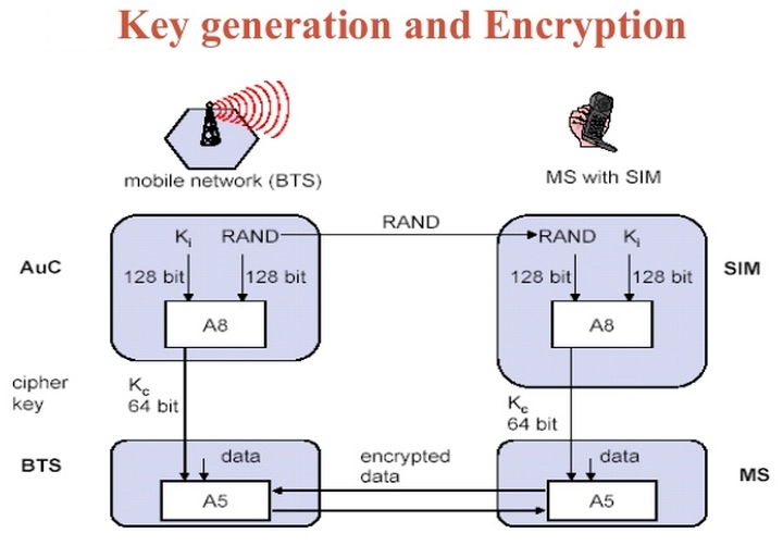

В соответствии с первоначальной** версией проекта приказа с 1 декабря 2019 года можно будет в сетях LTE эксплуатировать сервер абонентских данных и/или центр аутентификации (Home Subscriber Server / Authentication Center, далее – HSS/AuC) только в случае наличия сертификата соответствия средств криптографической защиты требованиям ФСБ к шифровальным (криптографическим) средствам класса КА. Аналогичные требования к СКЗИ будут действовать и для сетей подвижной радиотелефонной связи стандартов GSM/UMTS.
В ведомственном документе изложены "Требования к протоколу взаимодействия опорного регистра местоположения HLR и/или центра аутентификации AuC с отдельным аппаратным модулем безопасности HSM, выполняющим криптографические функции аутентификации абонентов". Так как оборудование коммутации сетей подвижной радиотелефонной связи включено в перечень средств связи, подлежащих обязательной сертификации, то операторы российских сетей сотовой связи до 1 декабря 2019 года должны будут произвести изменения, чтобы в процедурах аутентификации и идентификации абонентов применялись средства криптографической защиты информации класса КА для оборудования коммутации узлов связи. Эти средства криптозащиты должны соответствовать требованиям, установленным ФСБ.

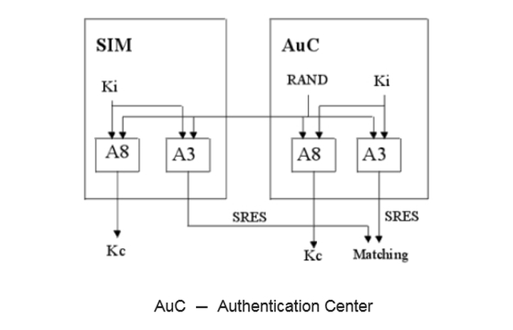

С 1 декабря 2019 года может вступить в силу ещё и обновлённый приказ Министерства информационных технологий и связи Российской Федерации от 9 января 2008 года № 1 "Об утверждении требований по защите сетей связи от несанкционированного доступа к ним и передаваемой посредством их информации". В тексте проекта приказа добавлено про объекты связи, относящиеся к критической инфраструктуре, а также предложена замена текущих алгоритмов, используемых в процедурах аутентификации абонентов, на российские с сертификатом ФСБ. Операторы связи для защиты от несанкционированного доступа к информации должны осуществлять процедуры аутентификации и идентификации абонентов с использованием СКЗИ класса КА для оборудования коммутации узлов связи и класса КС3 для модуля идентификации абонентов USIM (R-UIM) в составе абонентского оборудования.
Минкомсвязь: переход на российские криптоалгоритмы усилит защиту сотовых сетей от несанкционированного доступа
A3 - алгоритм вычисления SRES (Signed RESponse), A8 - алгоритм вычисления Kc (Key for ciphering)

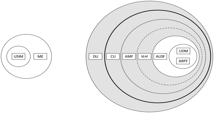

Например, для сотовой сети 5G, функционирующей в соответствии со стандартом 3GPP 5G Phase 1 Release 15, предложена вот такая многослойная доверенная среда:
Universal Subscriber Identity Module (USIM), Mobile Equipment (ME), Access and Mobility Management Function (AMF),
SEcurity Anchor Function (SEAF), Authentication Server Function (AUSF), Repository and Processing Function (ARPF),
Unified Data Management (UDM)

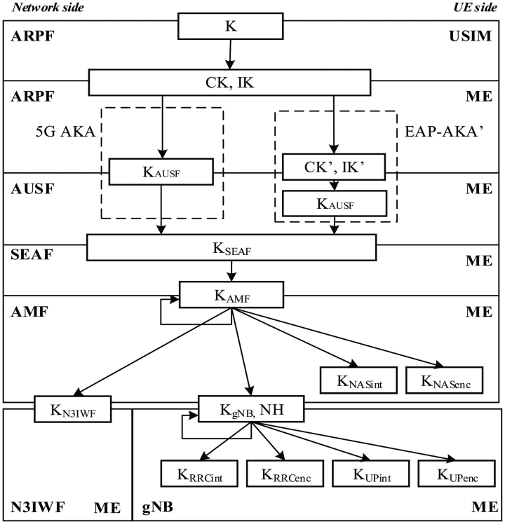

И предусмотрена следующая иерархия ключей:
Extensible Authentication Protocol (EAP), Authentication and Key Agreement (AKA), Cipher Key (CK), Integrity Key (IK),
Non-3GPP Inter Working Function (N3IWF), gNB - 5G base-station

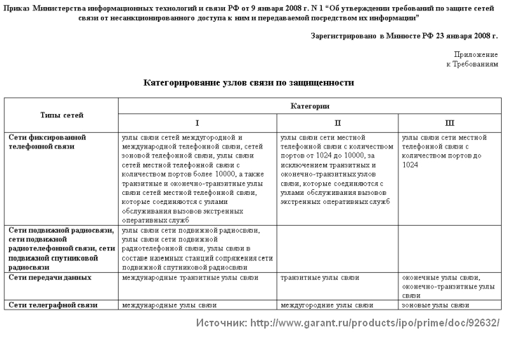

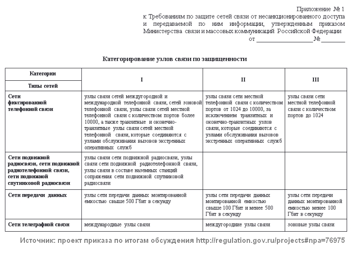

В Минкомсвязи решили, что категории узлов связи в сетях передачи данных необходимо определять по монтированной ёмкости (пропускной способности). В обновлённом варианте приказа от 9 января 2008 года № 1 "Об утверждении требований по защите сетей связи от несанкционированного доступа к ним и передаваемой посредством их информации" для сетей передачи данных предложено изменить с 1 декабря 2019 года критерии для определения категории узлов связи по защищённости. В настоящее время:
Изменения с 1 декабря 2019 года:
