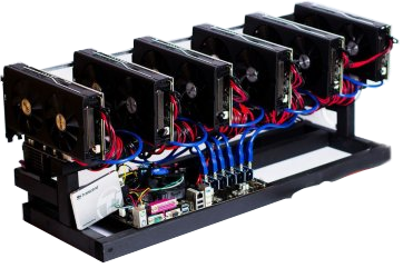

  • GPU-майнинг на видеокартах.
Промышленный майнинг
Наиболее универсальный, можно майнить любую "валюту", но из-за стоимости видеокарт очень дорогой. Также, в зависимости от выбранных райзеров и видеокарт, возможно периодическое зависание.

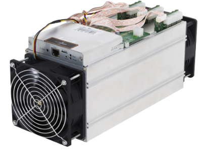

  • ASIC-майнинг на специальных сборках.
Этот вариант привязан к майнингу конкретной группы "валют", с одинаковым алгоритмом. Такой подход не дает возможности выбрать более прибыльную валюту, но цена фермы существенно ниже, к тому же, она занимает меньше места.
Часть майнеров опасаются выбирать ASIC, так как вопрос его ремонта остается открытым. Замена сгоревшей видеокарты кажется обывателю более простым вариантом.
В основном, эта проблема касается тех, кто майнит в домашних условиях и имеет малое кол-во ASIC. Поскольку внутри, ASIC состоит из нескольких сборок, то сгоревший ASIC становится прекрасным донором для ремонта своих собратьев. Кроме того, крупные поставщики могут  поставлять запчасти для ремонта отдельно. Поэтому при работе с большим количеством устройств для майнинга, принципиального выигрыша у GPU перед ASIC, с точки зрения ремонта, нет. Если сравнивать производительность, то один ASIC равен примерно ферме из 6 видеокарт уровня NVIDIA GTX 1070 или ATI RADEON RX 570.  Так что, далее мы будем использовать термин Майнинговая Единица (МЕ). 1 МЕ = 1 ASIC ~ 6 GPU

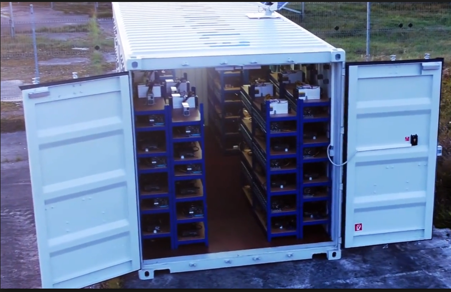

Размещение в МЦОД
Плюс  - автономность решения.  Можно перевезти ферму в другой регион, где более дешевое электричество или на новую площадку, если возникли разногласия с собственником предыдущей. Высокая степень готовности - в случае покупки МЦОД у вас сразу решен вопрос с пожаротушением, вентиляцией и местами под размещение оборудования. Через 3-5 лет МЦОД окупится, а за счет экономии на аренде и ваша прибыль несколько увеличится.
Минус  – высокие начальные затраты на покупку МЦОД, меньшая, по сравнению с помещением, защищенность от кражи.
При выборе варианта МЦОД вам нужно будет решить такие вопросы как:
  • Место размещение контейнера.  Место должно обладать наличием возможности подключения требуемой э/э.
  • Возможность обеспечить надежное подключение к Интернет.
  • Возможность обеспечить охрану с быстрым сроком реагирования. Слабое место контейнера в том, что можно подъехать на грузовике и погрузив контейнер за 2-3 минуты, уехать. В этом случае охрана, которая приедет через 5-10 минут, застанет только пустую площадку.

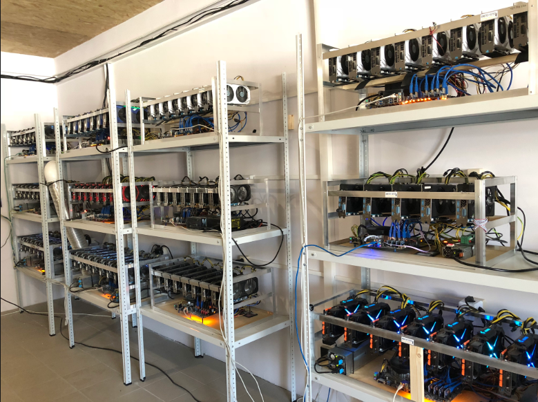

Аренда помещения
Плюсы будут зависеть от того, насколько удачно вам удастся договориться с хозяином помещения. Основной плюс, это легкость масштабирования, так как найти техническое помещение менее 100м2 тяжело. А на площади 100 и более квадратов можно с легкостью разместить до 1000 ASIC.
Минус – вы привязаны к конкретному месту, а собственник помещения, понимая это, любит поднимать стоимость аренды. Низкая степень готовности, все моменты связанные с обеспечением работы оборудования необходимо будет решать. А именно:
  • Выбор помещения для аренды. При этом, стоит учитывать ряд требований:
  • Помещение должно иметь возможность предоставить вам необходимую электрическую мощность с уровнем надежности первой, в крайнем случае второй категории. В зависимости от размеров фермы, это может быть от 20 до 1500 КВт. При этом, вам необходимо иметь два независимых ввода. Учитывая, объемы потребления электричества, обеспечивать все это ИБП на несколько часов, очень дорого. ИБП может быть на 5-10 минут, чтобы сгладить скачки. Так что надежный электрический ввод очень важен.
  • Помещение должно быть в стороне от жилых домов или иметь хорошую звукоизоляцию, так как шум от оборудования  и вентиляции будет значительный. Как вариант можно рассмотреть аренду технического этажа , если сделать хорошую звукоизоляция.
  • Организация системы вентиляции.
  • Организация системы охраны.
  • Организация системы пожаротушения. На пожаротушение стоит обратить особое внимание, так как у нас электроприборы и тушить водой их нельзя.  Если используется бывший склад или цех, и площадь их значительна, газовая система пожаротушения окажется малоэффективной.
