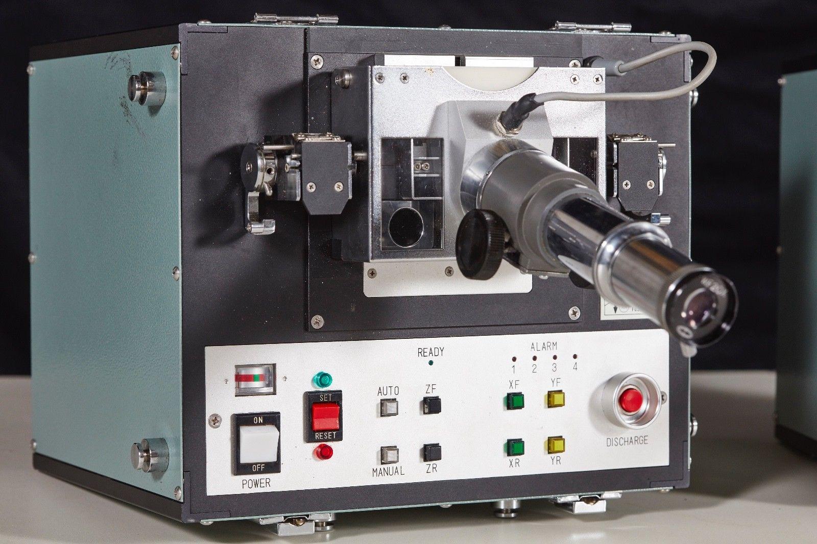

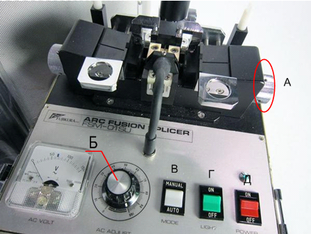

Fujikura FSM-01
Одна из первых моделей, о которой нет практически никаких упоминаний.
Раритетные сварочные аппараты, часть 2
А – Ручки для перемещения волокон по оси Z.
Б – Регулирование мощности электрической дуги (подбирается определенное значение, которое зависит от типа и от производителя оптического волокна, в частности).
В – Переключатель "ручной-автоматический режим". В ручном режиме оператор сам позиционирует волокна до и во время процесса сварки.
В автоматическом режиме аппарат во время процесса сварки сам сводит волокна друг с другом – волокна соприкасаются и упираются друг в друга с заданным давлением.
Г – Включение подсветки микроскопа.
Д – Включение питания.
Если сварка была осуществлена правильно и получилась качественной, то в микроскоп не должно быть видно сварного шва или какого-либо дефекта.

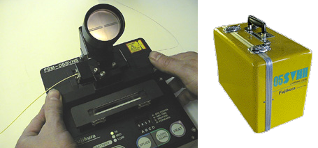

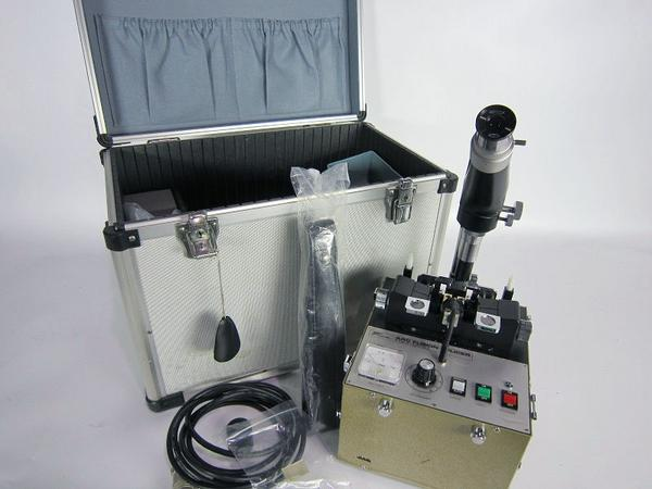

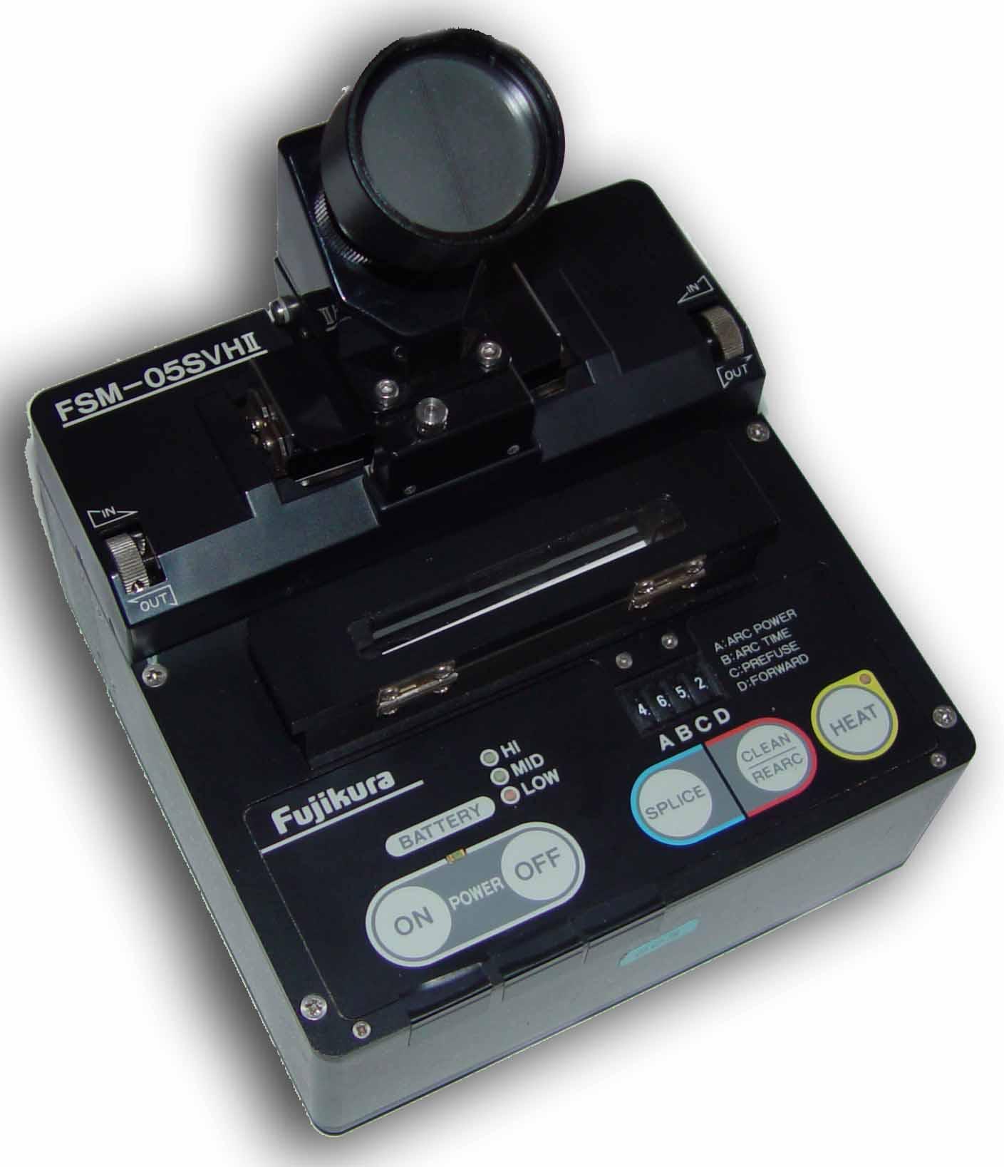

Fujikura FSM-05SVHII
Основные характеристики:
  • Выравнивание волокон с помощью V-образной канавки, автоматическое сведение волокон при сварке;
  • Средние потери при сварке волокна:
  • - многомодовое - 0.05 дБ
  • - одномодовое - 0.12 дБК
  • Контроль свариваемых волокон на экране проекционного микроскопаК
  • Тест на разрыв сварного соединения волокна;
  • Вес менее 2 кг.
​Раритетные сварочные аппараты, часть 2

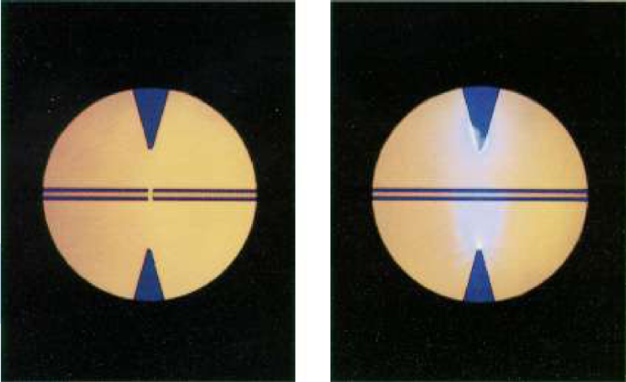

В данном аппарате необходимо было вручную устанавливать положения волокон (на фото человек крутит винтовые регуляторы большими пальцами), снайперски добиваясь расположения их концов в пределах вертикальной полосы на объективе.

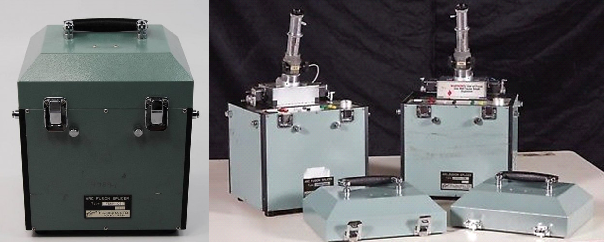

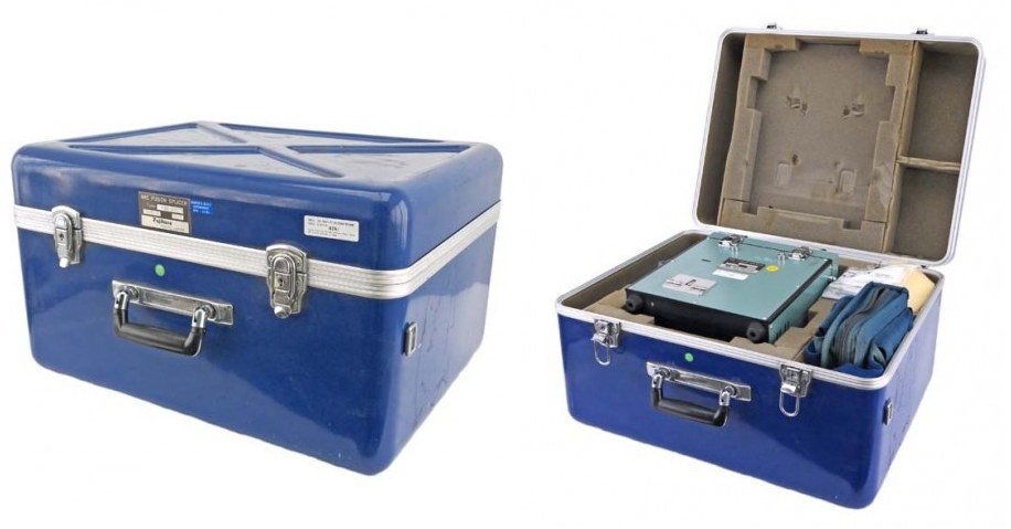

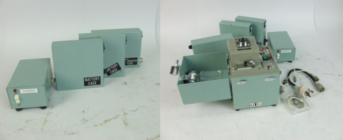

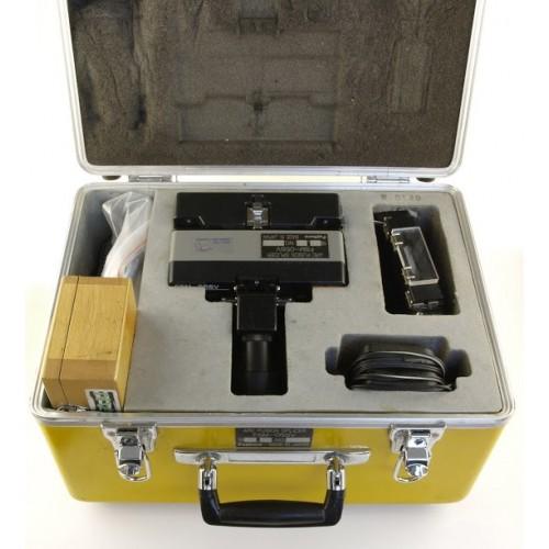

Fujikura FSM-10B (1983 г)

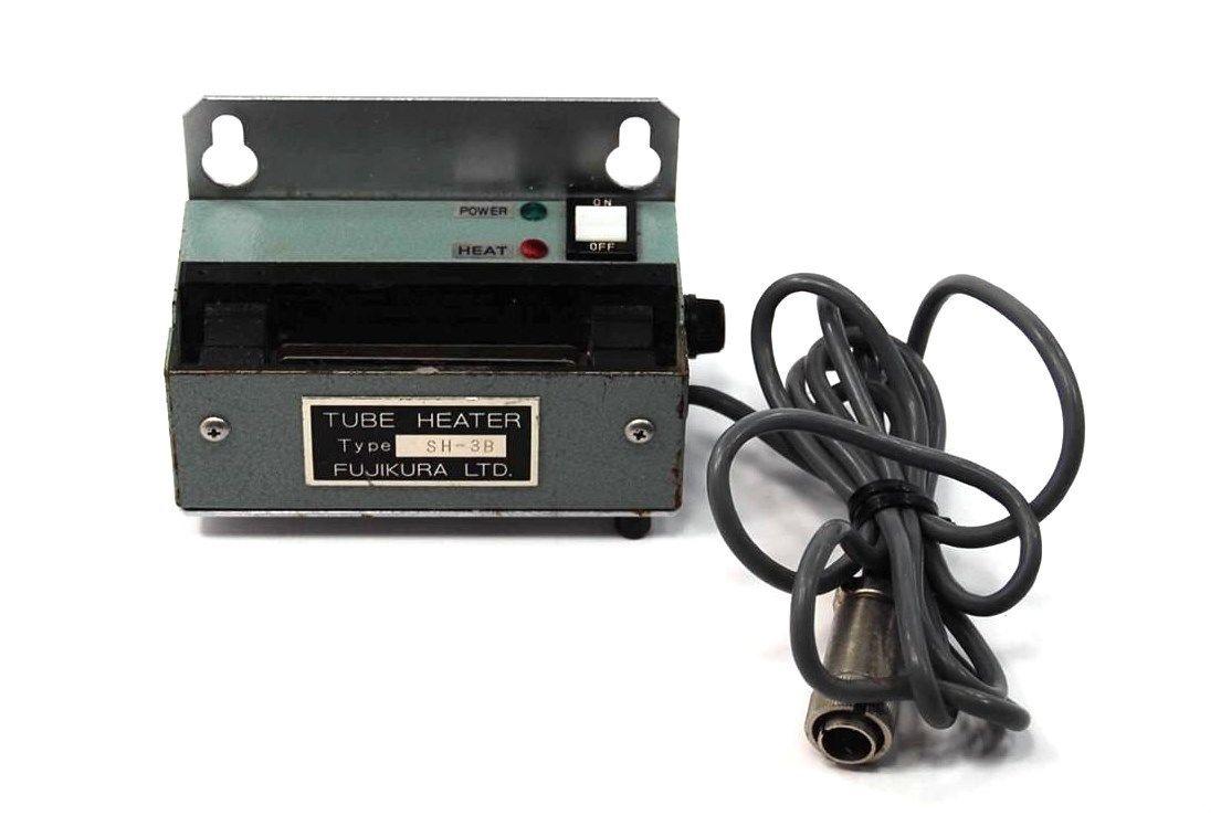

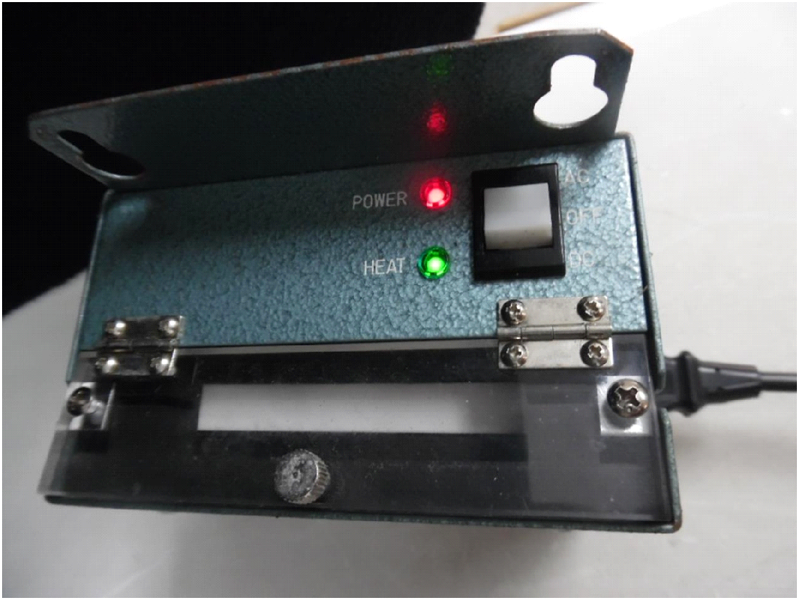

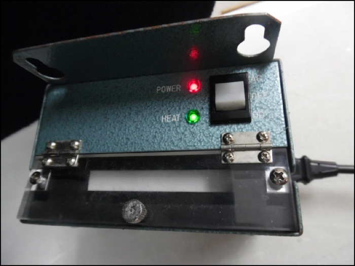

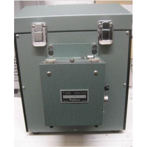

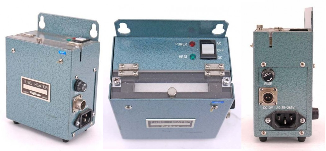

Вместе с аппаратом идет отдельный модуль печки – tube heater.

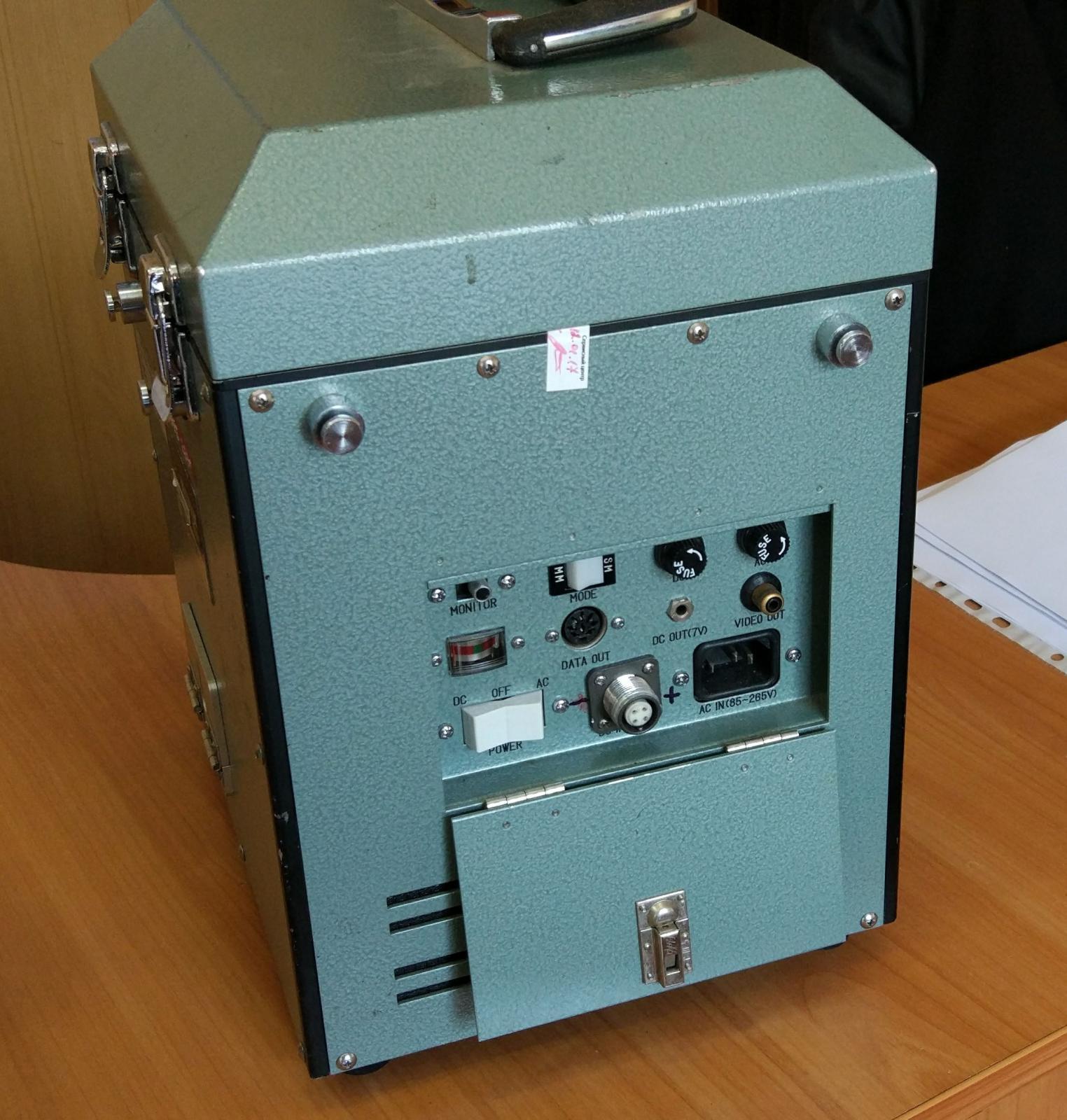

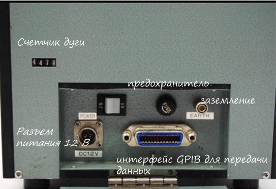

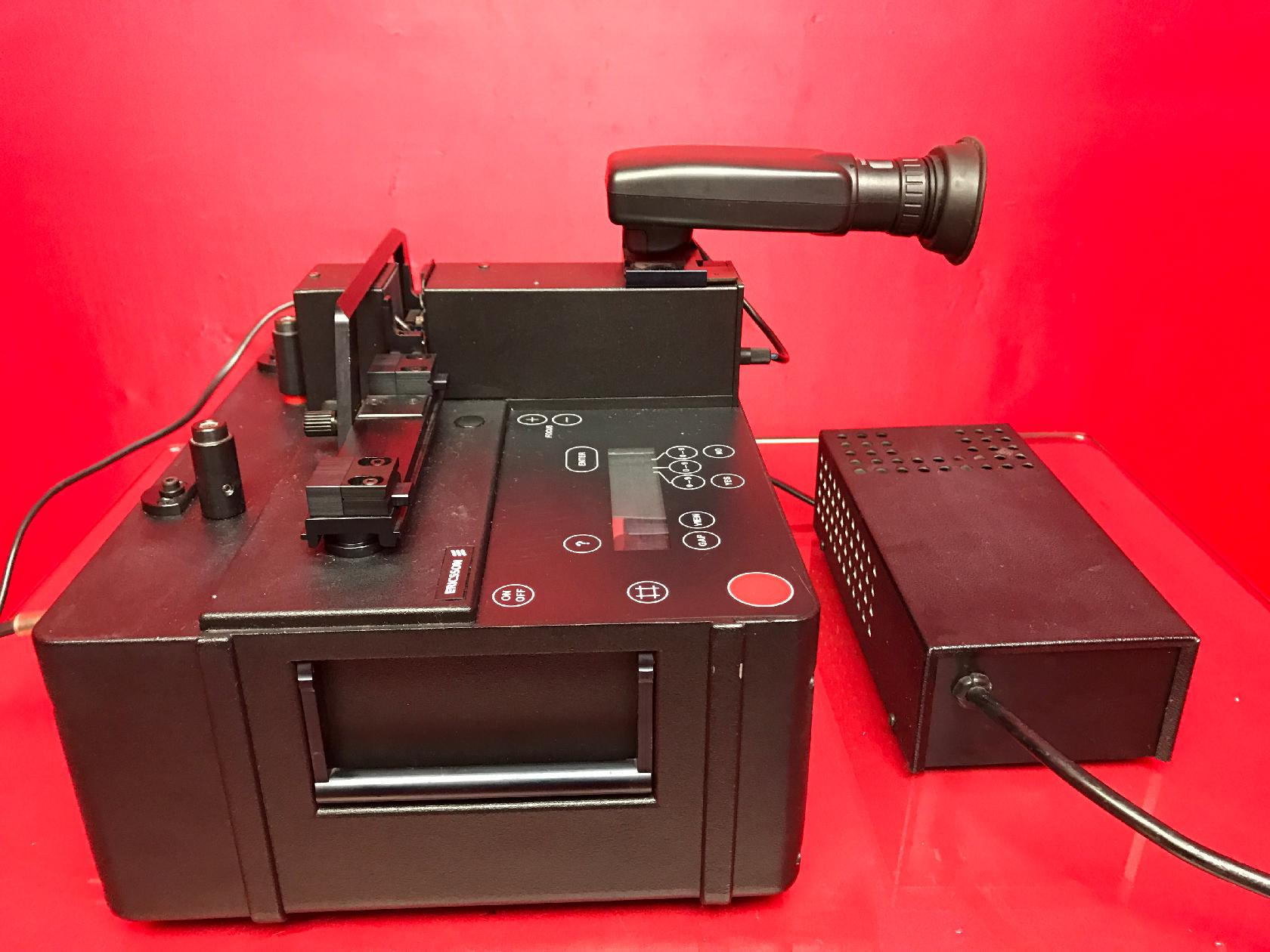

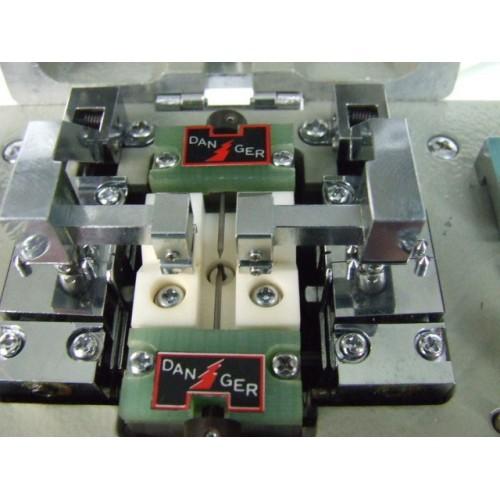

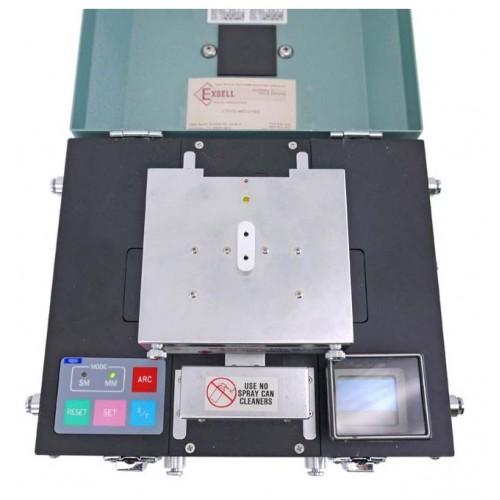

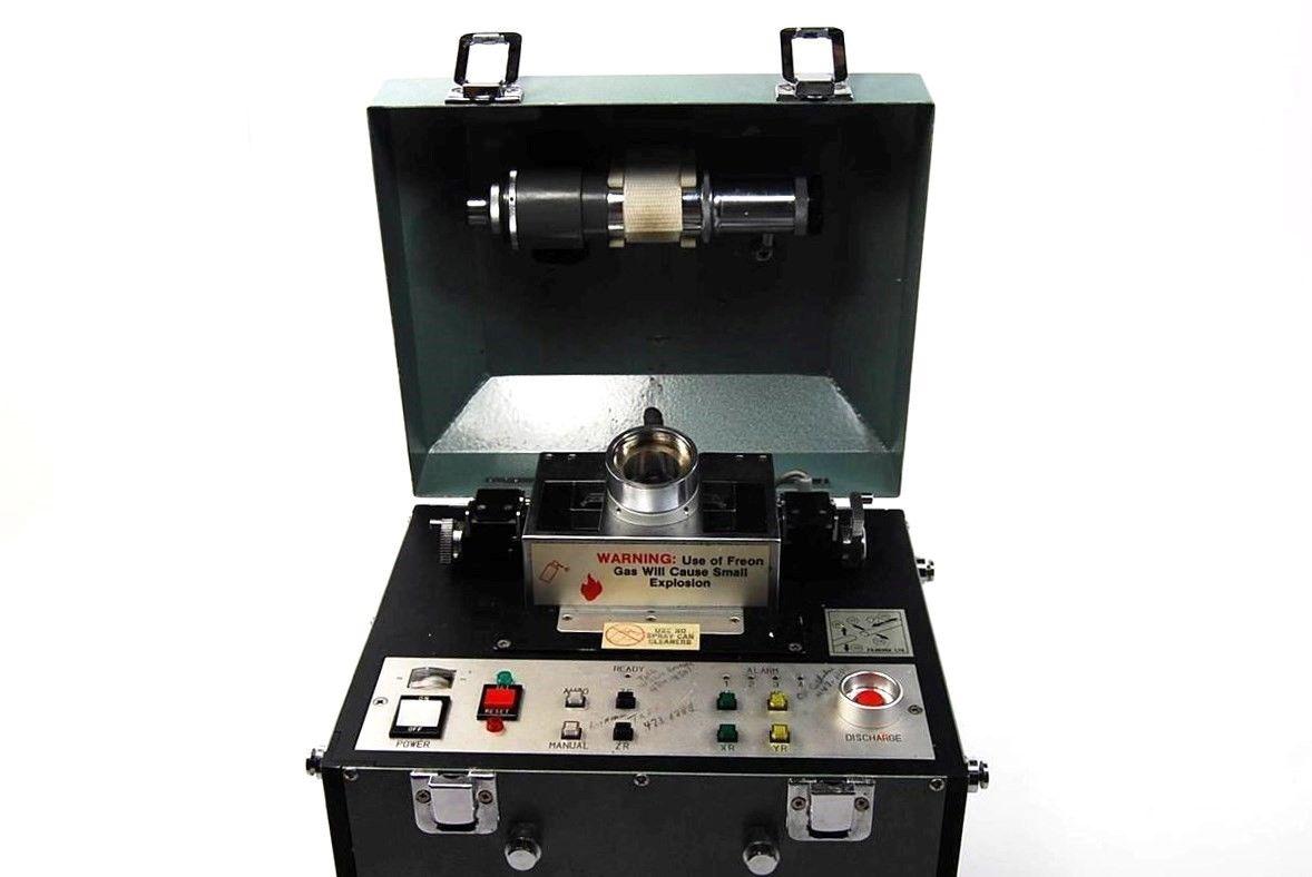

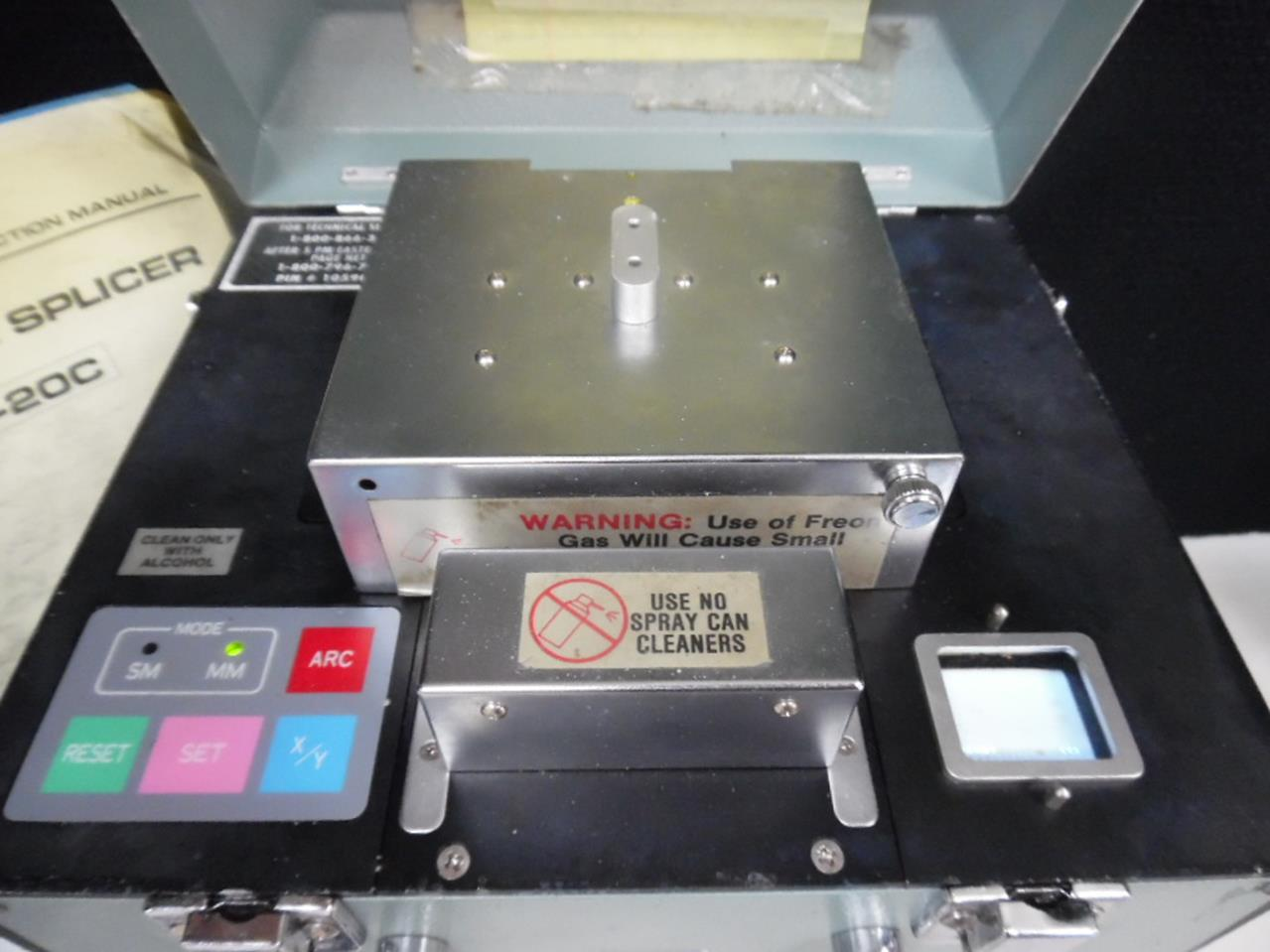

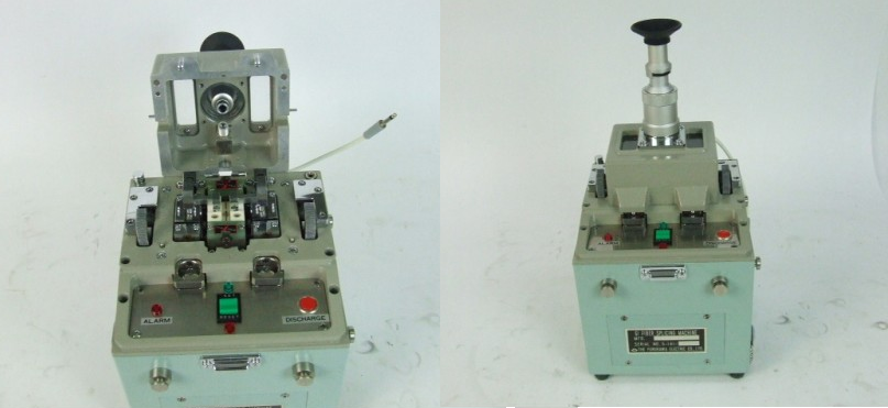

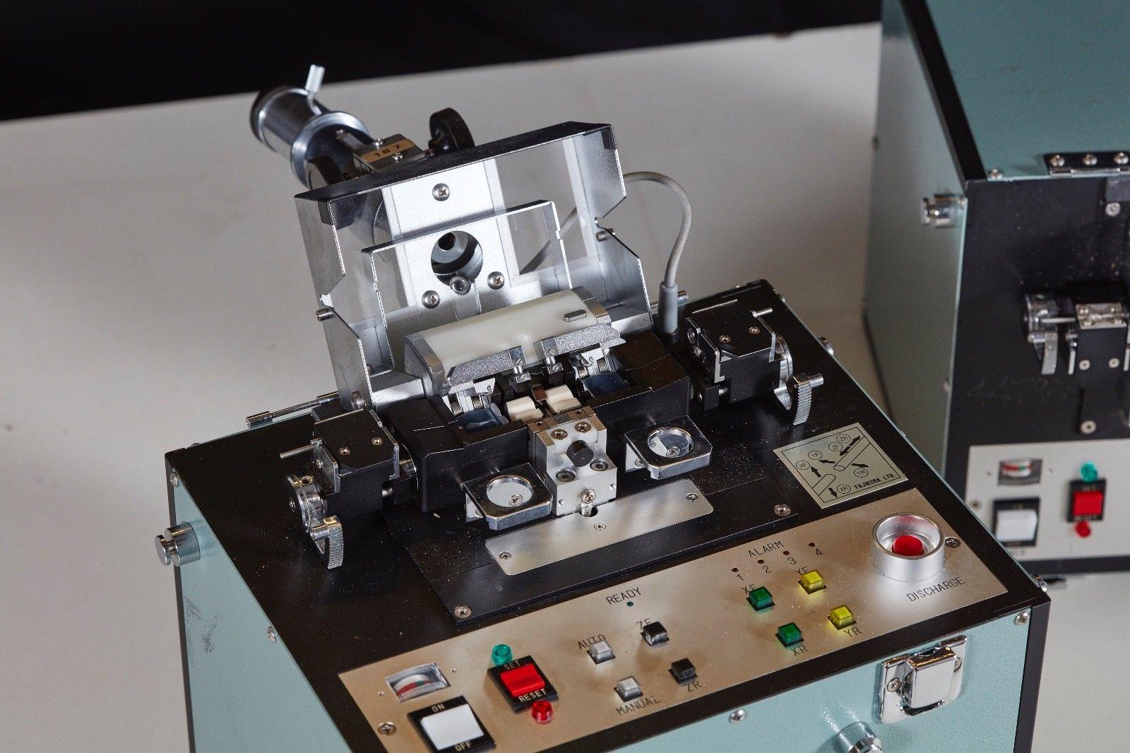

Fujikura FSM-20C (1987 г)
Начиная с данной модели все блоки электропитания встроены внутри аппарата (внешняя печка стала более массивной, но зато с разъемом на 220 В). На самом аппарате кнопка включения стала трехрежимной. Появился выбор между питанием по постоянному напряжению 12 В и переменному 220 В.
Характеристики:
Способен сваривать волокна, сохраняющие состояние поляризации (PM), одномодовые волокна (SM), многомодовые волокна (MM)
Фактические средние потери: 0.03 дБ для SM и 0.02 дБ для MM.

Через этот крошечный экранчик можно увидеть процесс сварки волокон
Сварка волокон на аппарате FSM-20C

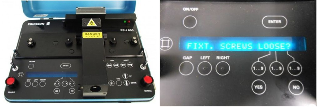

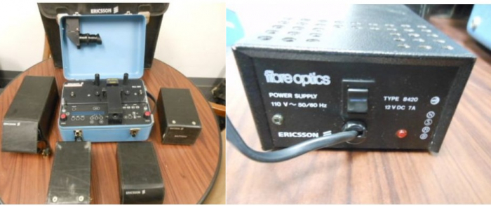

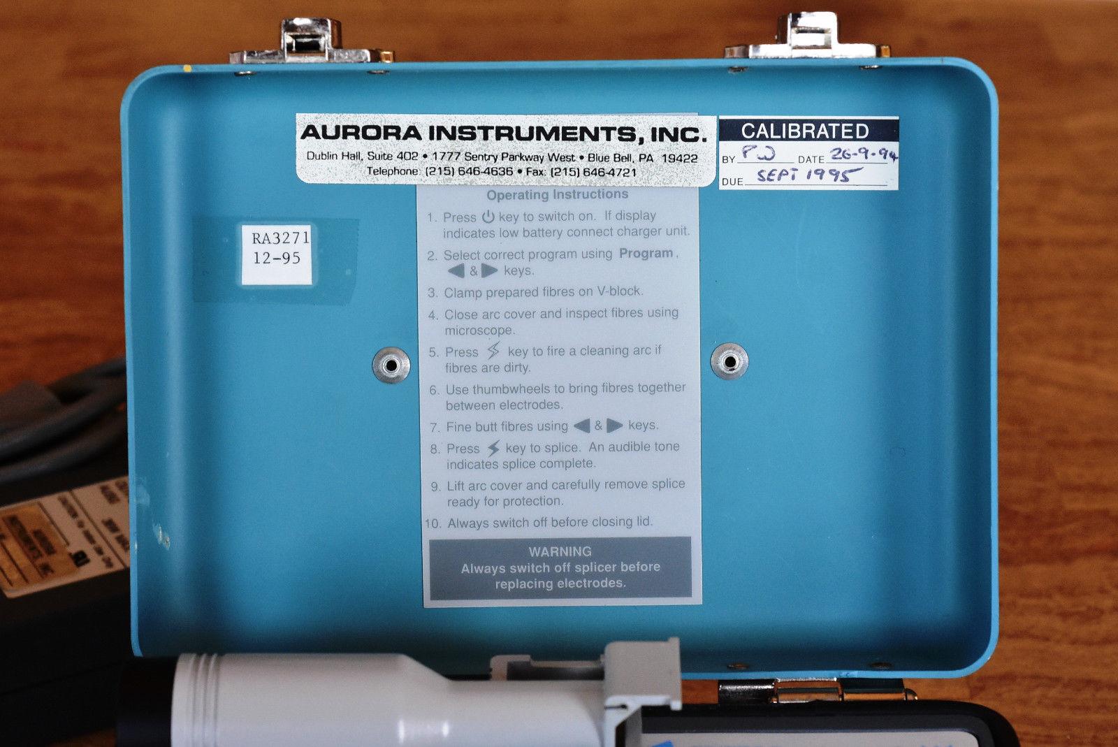

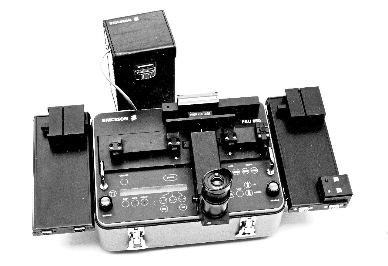

Аппараты Ericsson
Инженер Уве Бетчер, работая на Sieverts Kabelverk (которая позже изменила свое название на Ericsson Cables, а позже и на Ericsson Fiber Optics) разработал ряд сварочных аппаратов. В конце 1990-х годов продавалось приблизительно 800 аппаратов в год. Сварочные аппараты Ericsson считались конкурентами лучшим сварочным аппаратам мира того времени. Уве Бетчер и его команда разработали множество моделей: FSU 790, FSU 800, FSU 820, FSU 830, FSU 850, FSU 900 и FSU 905.
12 декабря 1979 г.  – разработана модель FSU 790
Это первый сварочный аппарат Ericsson (с фиксированными v-образными канавами для многомодовых волокон). Использовался в полевых испытаниях для сращивания установленного в Стокгольме первого оптического кабеля Швеции. Был выпущен в единственном экземпляре.

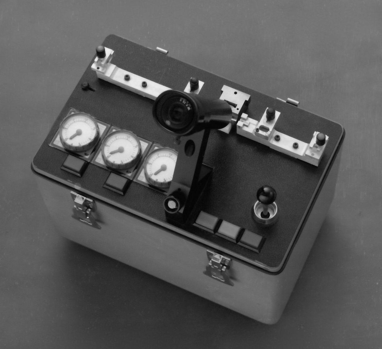

Декабрь 1980 г. – разработана модель FSU-800
Стал первым аппаратом Ericsson, поступившим в коммерческую реализацию. Было выпущено приблизительно 100 аппаратов.

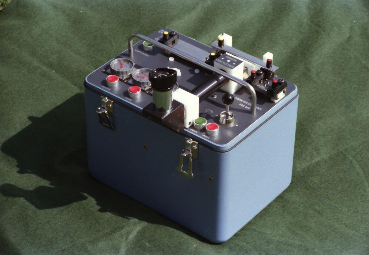

1985 г. – выпущена модель Ericsson FSU 830
Стал первым аппаратом Ericsson для сварки одномодового волокна. Этот аппарат стал в свое время индустриальным стандартом, выиграв британский контракт на поставку оборудования для строительства сетей. Всего было выпущено несколько тысяч таких аппаратов.

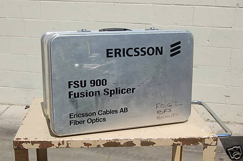

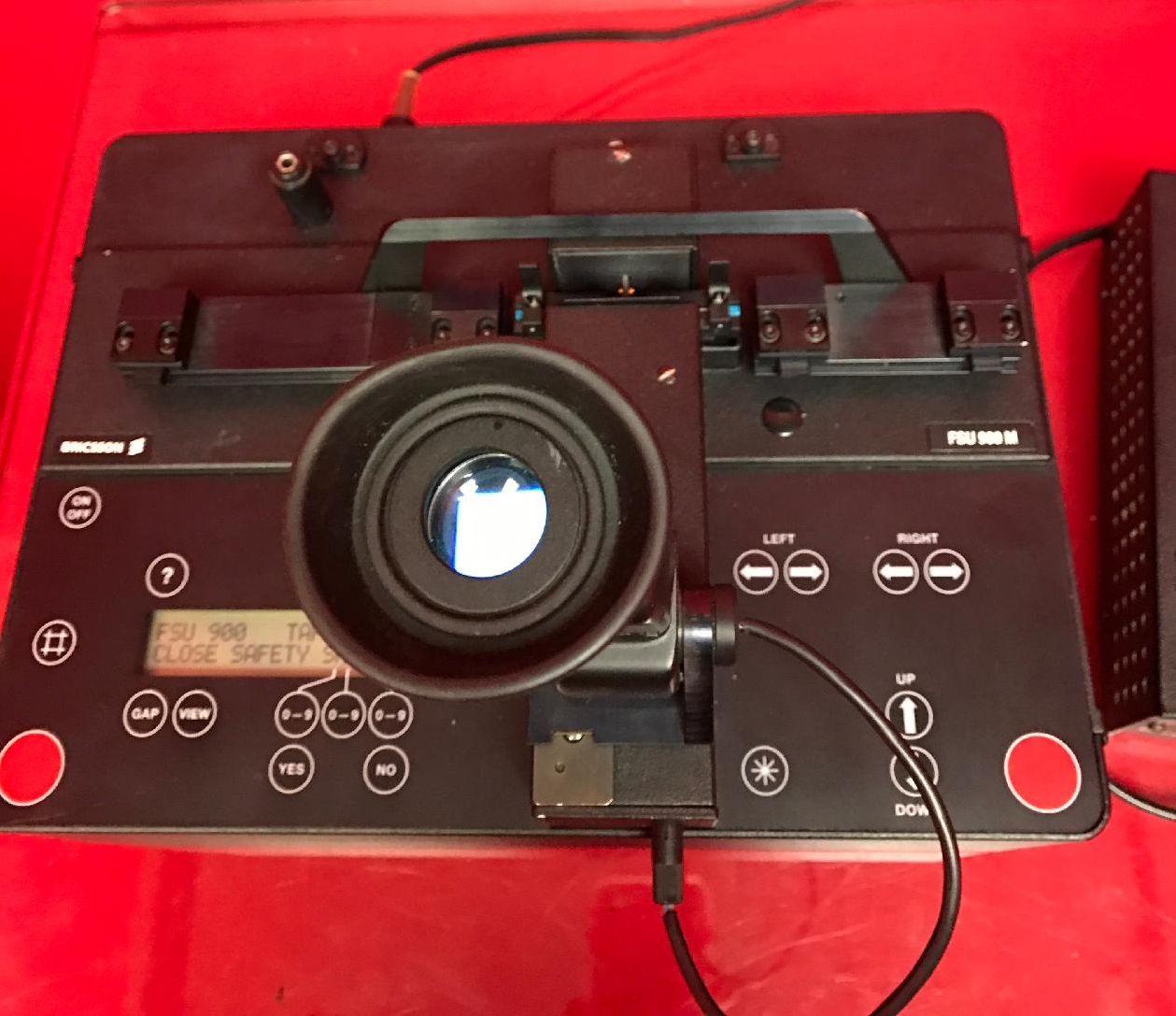

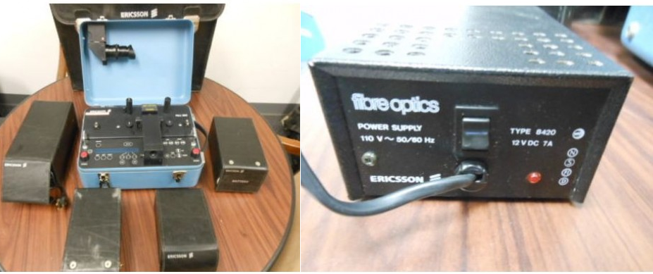

Июнь 1986 г – выпущена модель FSU 900
Первая модель с выравниванием волокон по методу тепловых изображений.

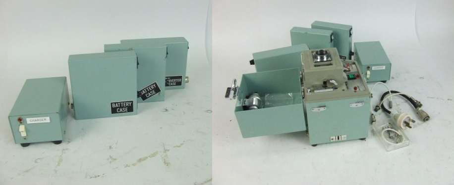

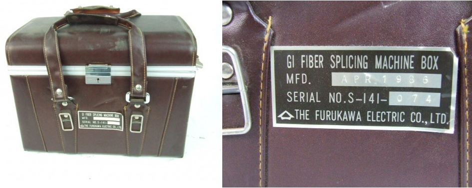

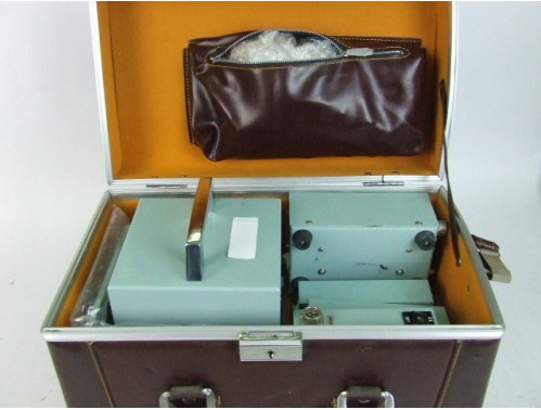

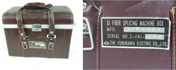

Аппарат Fitel S141 (1986 г)

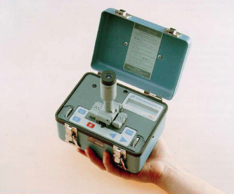

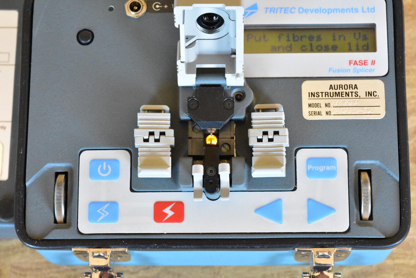

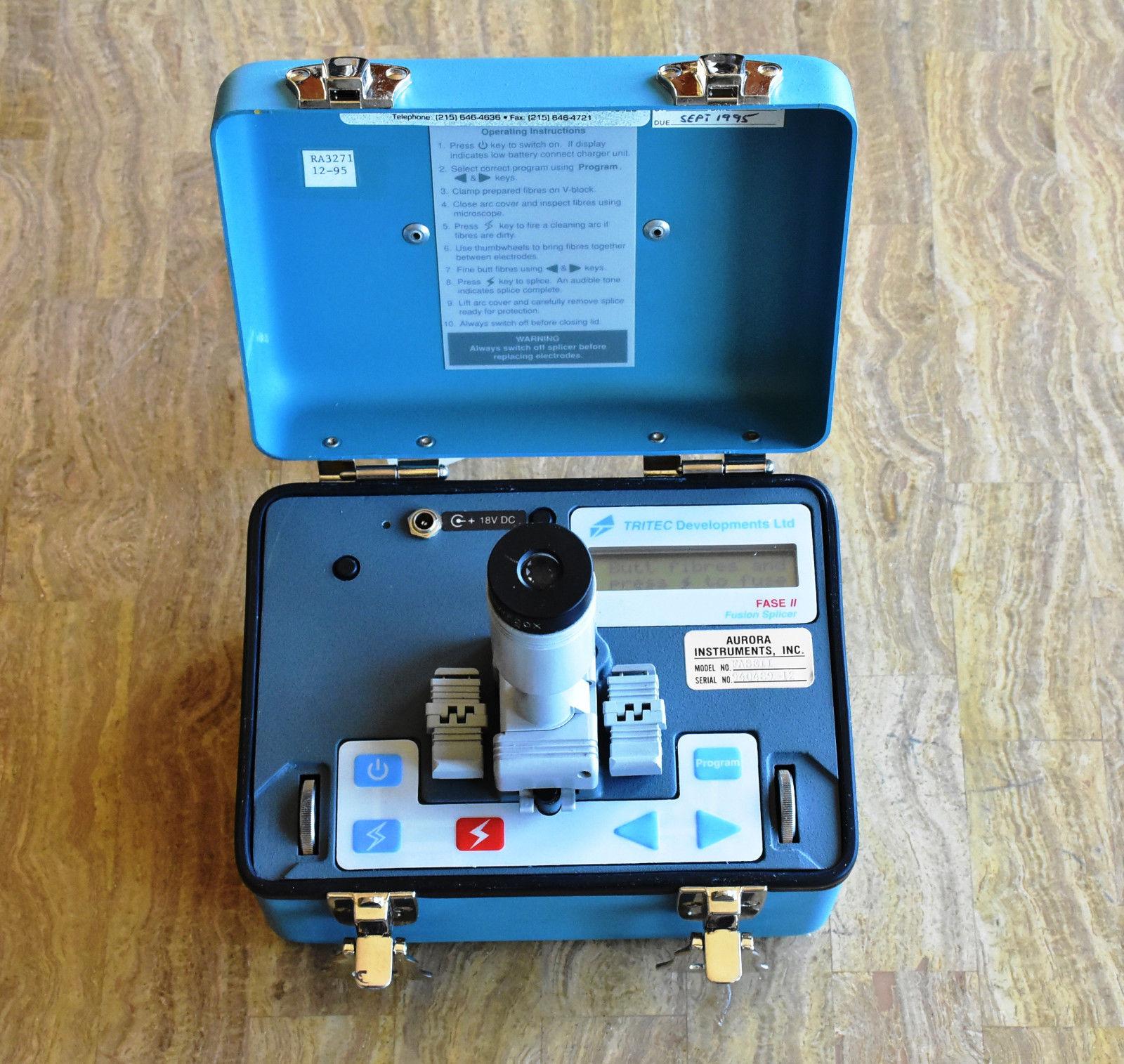

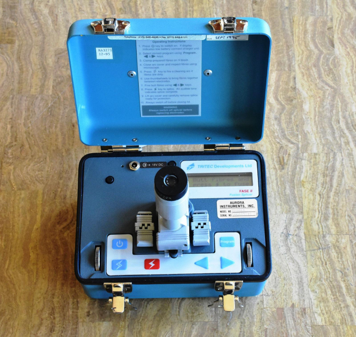

Британский аппарат Tritec FASE II
Компактный сварочный аппарат с микроскопом, весом всего 2.5 кг. Обеспечивает потери соединений 0.05 дБ (максимум 0.1 дБ) для одномодового и многомодового ОВ.

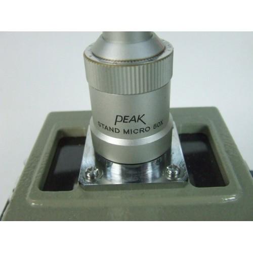

Содержит микроскоп с кратностью увеличения в 75 раз.
