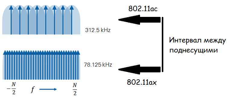

Обратите внимание, что 802.11ax будет работать в полосах частот 2.4 и 5 ГГц (ранее в 802.11ac от диапазона 2.4 ГГц пытались отказаться). Также, в новой спецификации будет в четыре раза увеличено количество поднесущих FFT OFDM. Но наиболее важным изменением является то, что с выходом 802.11ax интервал между поднесущими будет также сокращен в четыре раза, и при этом существующие полосы пропускания каналов остались без изменений:
«Эффективный» Wi-Fi 802.11ax (часть 2): изменения на физическом уровне
Рисунок 1 – Интервалы между поднесущими в 802.11ax
Таким образом, на рисунке выше мы видим более узкие интервалы между поднесущими. Плюсом к изменениям в OFDM, также добавляется 1024-QAM модуляция, что позволит увеличить максимальную (теоретическую максимально возможную) скорость передачи данных почти до 10 Гбит/сек.

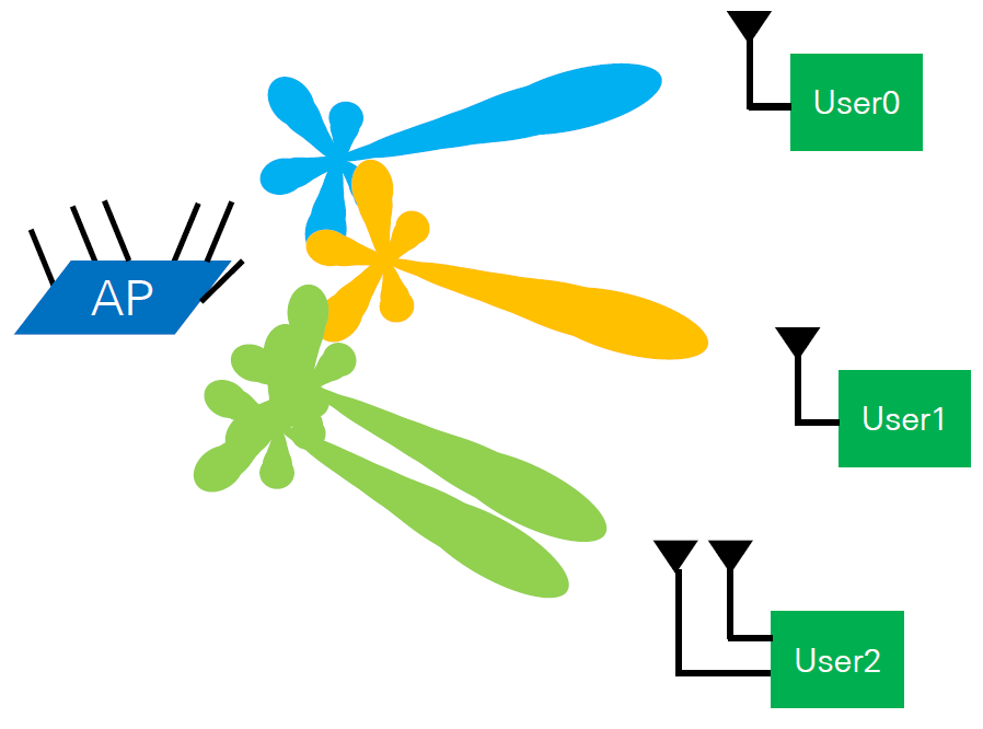

Устройства 802.11ax будут использовать методы формирования диаграммы направленности (заимствованные из 802.11ac) для одновременного направления пакетов к нескольким пространственно разнесенным пользователям. То есть, точка доступа AP будет вычислять матрицу каналов для каждого пользователя и управлять параллельными лучами для разных пользователей, причем каждый луч будет содержать пакеты для своего конкретного пользователя.
В 802.11ax поддерживается одновременная отправка до восьми многопользовательских MIMO-потоков. Кроме того, каждый поток MU-MIMO может иметь собственный MCS (скорость передачи и степень модуляции). К разным пользователям может быть организовано произвольное количество потоков. При использовании пространственного мультиплексирования MU-MIMO, точки доступа можно будет сравнить с коммутатором Ethernet, имеющим несколько портов. Каждый отдельный порт – это отдельный поток MU-MIMO. При этом, до каждого отдельного абонента может быть "проброшено" несколько потоков:
Рисунок 2 – MU-MIMO Beamforming для обслуживания множества, пространственно разнесенных пользователей

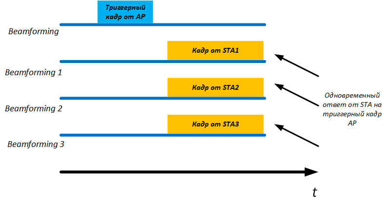

Новой функциональностью в 802.11ax является MU-MIMO Uplink. Как было указано выше, точка доступа AP может инициировать одновременный прием пакетов от каждой из STA посредством триггерного кадра. Когда несколько STA в ответ на триггерный кадр передают свои собственные пакеты, точка доступа AP применяет матрицу каналов к принятым лучам и отделяет информацию, содержащуюся в каждом луче. Так AP также может инициировать многопользовательский прием одновременный от всех абонентских STA в сети:
Рисунок 3 - MU-MIMO Uplink

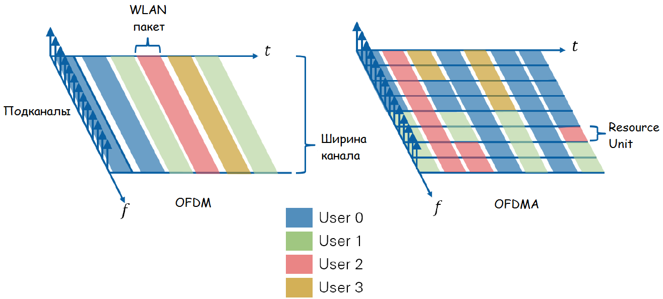

В стандарте 802.11ax появится новая для Wi-Fi, заимствованная из сетей 4G, технология мультиплексирования большого количества абонентов в общей полосе пропускания: Orthogonal Frequency Division Multiple Access (OFDMA). Эта технология основывается на OFDM, которая уже используется в 802.11ac. Суть ее в том, что OFDMA в 802.11ax позволяет дополнительно "нарезать" стандартные каналы шириной 20, 40, 80 и 160 МГц на более мелкие. Таким образом, происходит разделение каналов на более мелкие подканалы с предопределенным количеством поднесущих. Как и в LTE, в стандарте 802.11ax наименьший подканал называется Resource Unit (RU), имеющий минимальный размер в 26 поднесущих. Для наглядности, на рисунке ниже изображено разделение частотных ресурсов для одного пользователя с использованием OFDM (слева) и мультиплексирование четырех пользователей в одном канале с использованием OFDMA (справа):
Рисунок 4 – OFDMA в 802.11ax
В загруженных средах, где многие пользователи обычно будут неэффективно бороться за использование канала, новый для Wi-Fi механизм OFDMA обслуживает их одновременно с меньшим, но выделенным специально для пользователя подканалом, что улучшает среднюю пропускную способность для каждого отдельного пользователя.

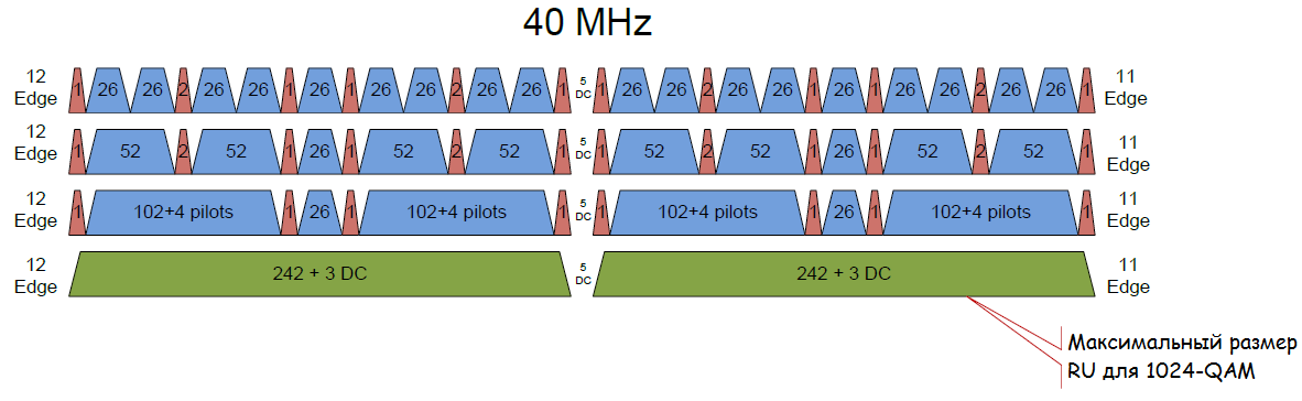

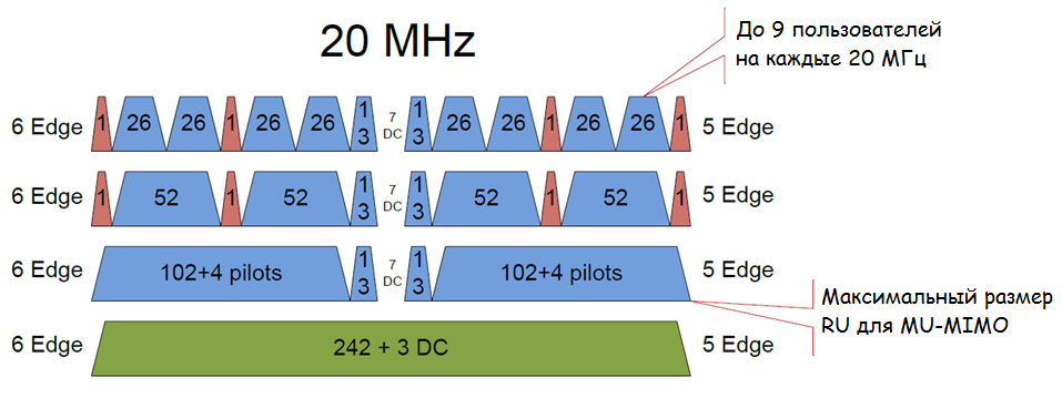

На рисунке ниже показано, как система 802.11ax может мультиплексировать канал, используя разные размеры RU. Обратите внимание, что наименьшее разделение канала вмещает до 9 пользователей на каждые 20 МГц полосы пропускания:
Рисунок 5
Разделение каналов Wi-Fi с использованием каналов шириной 40 МГц:
Рисунок 6

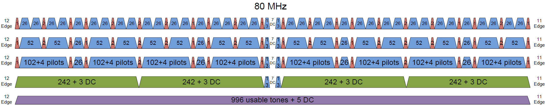

Разделение каналов Wi-Fi с использованием каналов шириной 80 МГц:
Рисунок 7

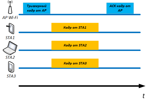

Как было отмечено выше, в 802.11ax появится возможность одновременной передачи пакетов от нескольких абонентов к точке доступа. Для координации работы MU-MIMO или Uplink OFDMA, точка доступа AP передает триггерный кадр всем пользователям. Этот кадр указывает количество пространственных потоков и / или параметры OFDMA (частоту и размеры RU) каждого пользователя. Триггерный кадр также содержит информацию об управлении мощностью, так что отдельные пользователи могут увеличивать или уменьшать свою передаваемую мощность, стремясь уравнять мощность, получаемую точкой доступа AP от всех пользователей, и улучшать тем самым качество приема кадров. AP также инструктирует всех пользователей, когда начинать и останавливать передачу. AP отправляет многопользовательский триггерный кадр, который указывает всем пользователям точный момент времени, когда они все должны начать передавать данные, и точную продолжительность их кадров, чтобы гарантировать, что все они завершат передачу одновременно. Как только AP получает кадры от всех пользователей, она отправляет обратно ACK блок, говорящий о завершении передачи:
Рисунок 8 - Координация многопользовательской работы устройств в Wi-Fi-сети
