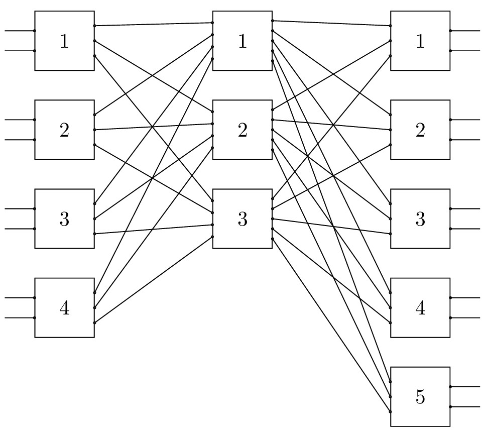

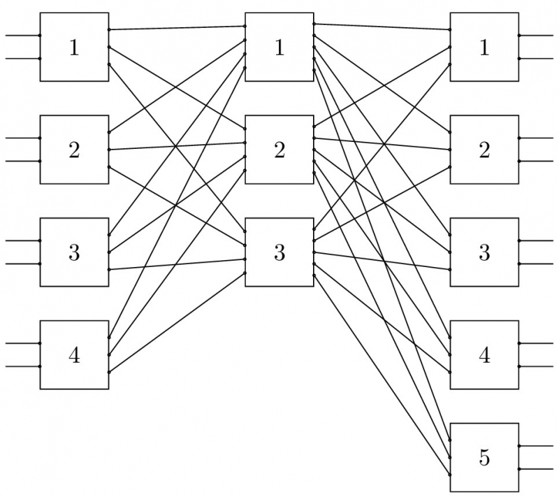

В 1953 году математик Чарльз Клоз, решал задачу по оптимизации сетевых подключений для применения в телеграфных сетях. Метод подключения "каждый с каждым" был избыточен и требовал больших затрат ресурсов на реализацию. Идея Клоза заключалась в построении сети по схеме трех уровней. Вход - Промежуточный - Выход. В такой схеме количество физических соединений резко уменьшалось, но общая производительность сети была достаточной для работы.
Технологии ЦОД: общая информация по коммутаторам QFX
Этот же принцип был взят за основу построения сетей передачи данных в ЦОД. С единственным изменением - уровни "вход" и "выход" были совмещены в один, так как сервера являются как источником информации, так и ее потребителем. В конечном итоге, получили схему подключения сети по принципу Spine - Leaf.

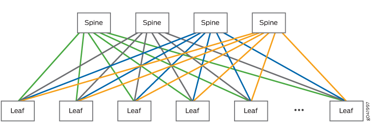

Схема построена по аналогии с растениями в природе. Leaf - Лист. Листья крепятся к стволу. Spine -  ствол (или хребет). В итоге, мы получаем одну общую структуру.
Leaf.  Оборудование уровня доступа, куда подключаются сервера в центре обработки данных. Это коммутаторы Top of Rack, с большой плотностью портов. Как можно увидеть из рисунка, все оборудование Leaf включается отдельными линиями в каждый коммутатор уровня Spine. Это позволяет достигнуть высокого уровня резервирования и отказоустойчивости.
Spine.   Оборудование уровня "агрегации" - обычно производительное оборудование с большой плотностью портов 25/40/50/100 Гбит/с. Отличительной чертой данного оборудования является широкий спектр поддерживаемого функционала, и большая производительность по сравнению с уровнем Leaf.
В результате, мы получаем схему, в которой потоки трафика проходят через оборудование уровня Spine. Такое распределение потоков трафика может показаться не оптимальным в случае, если оба сервера, источник и получатель подключены к одному коммутатору уровня Leaf. И это правильно, в таком случае трафик проходит  напрямую через коммутатор Leaf не поднимаясь на уровень выше.

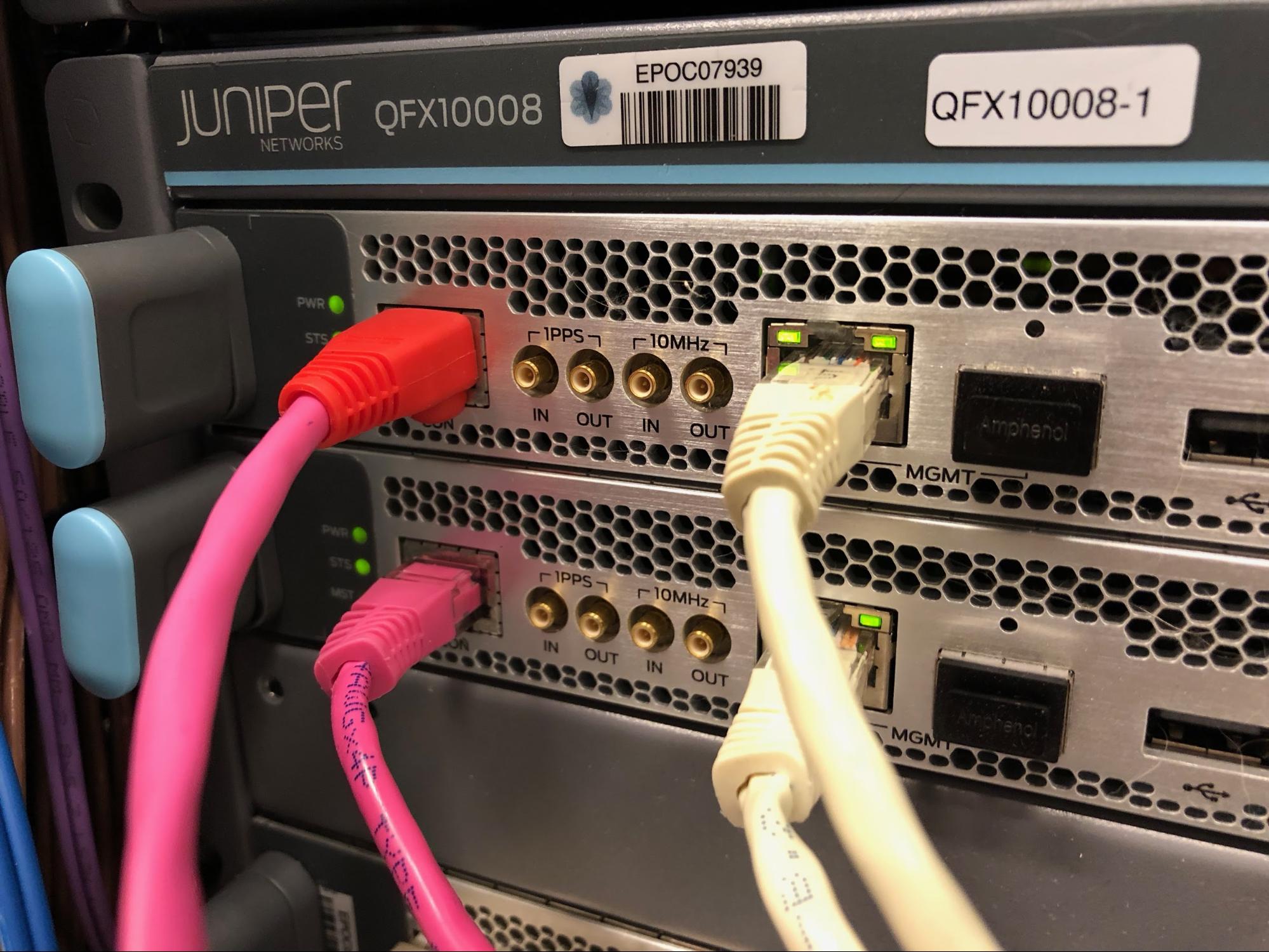

Вернемся к оборудованию QFX от компании Juniper Networks. Вся серия была разработана с учетом потребностей центров обработки данных. Программное обеспечение написано с учетом необходимого функционала, архитектура оборудования учитывает требования по отказоустойчивости и резервированию.
Линейка коммутаторов для центров обработки данных представлена следующими сериями:
  • Серия QFX51хх - оборудование уровня Leaf.
  • Серия QFX52хх - оборудование которое можно использовать как на уровне Leaf,  так и на уровне Spine.
  • Серия QFX10к - оборудование уровня Spine.
В зависимости от серии, оборудование построено на чипах компании Broadcom, либо на собственных разработках компании Juniper. И тот, и другой вариант имеет свои плюсы и минусы.
Рассмотрим QFX51хх - более старая модель QFX5100, а также обновленный вариант QFX5110. Оба коммутатора построены на основе Broadcom Trident 2+, но разных версий. В итоге, мы получили не одинаковое поведение коммутатора в работе, и, конечно же, различающуюся  поддержку программных функций, и портовой емкости. Как было отмечено ранее, данное оборудование позиционируется, в основном, как Leaf-устройство. Возможен вариант использования серии 51хх как Spine-устройства в небольших центрах обработки данных.
QFX51xx поддерживает резервирование блоков питания по схеме AC/AC, DC/DC.
Программно, оборудование строится с применением механизмов виртуализации. В отличие от других серий коммутаторов компании, операционная система Junos OS запускается как виртуальная машина под гипервизором KVM, который работает на устройстве. Благодаря этому, решение поддерживает технологию обновления ПО - TISSU. В процессе обновления создаются дополнительные виртуальные машины Junos OS, и происходит переключение между ними с минимальными перерывами сервиса.
QFX5100 построен на более старой версии чипа Trident 2+ и на мой скромный взгляд уже достоин отправиться на пенсию, уступая дорогу своему старшему брату QFX5110.

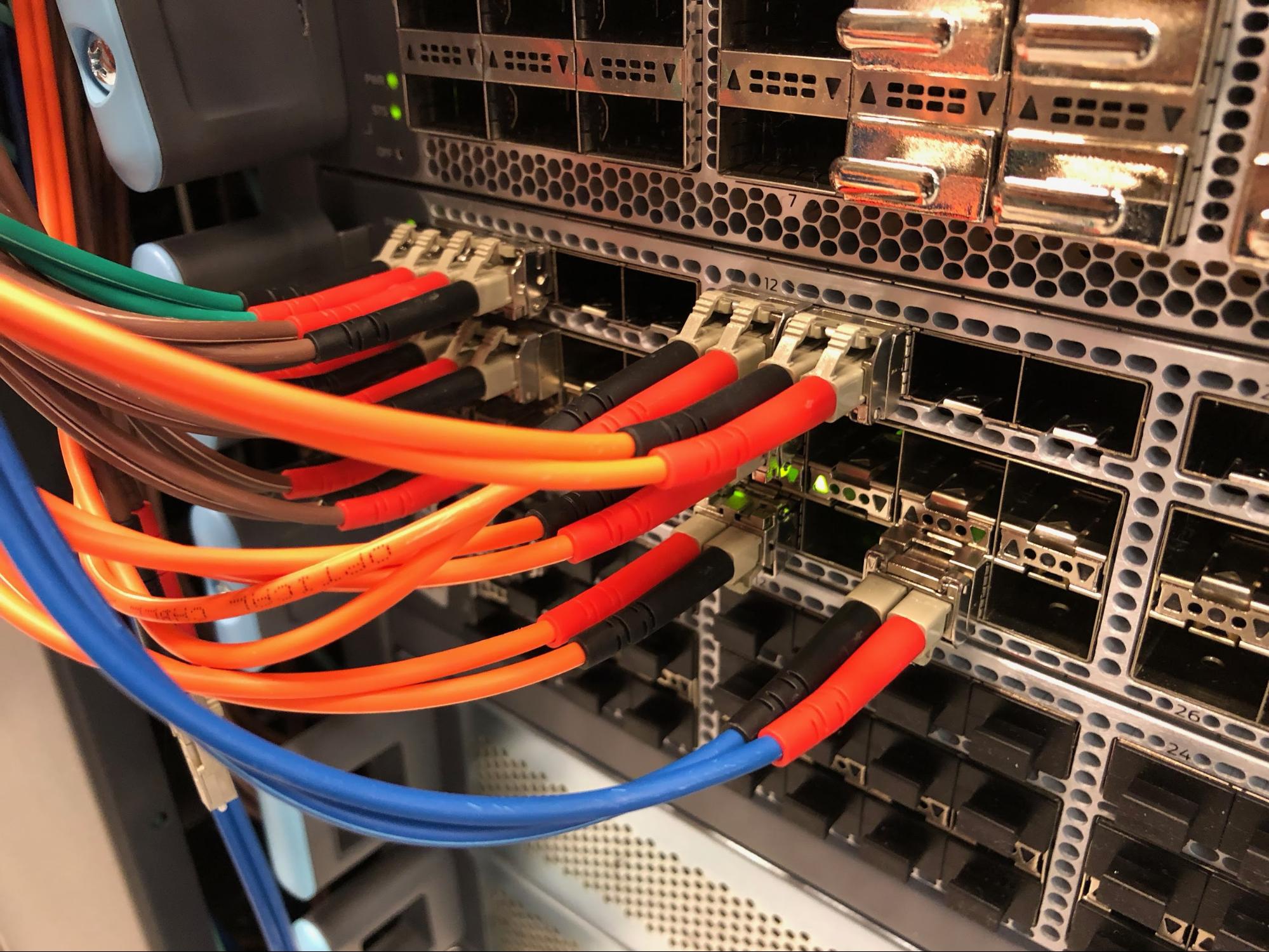

QFX5100 выполнен в нескольких модификациях:
  • QFX5100-48S - коммутатор 48 портов SFP+ 6 портов QSFP+.
  • QFX5100-96S - коммутатор 96 портов SFP+ 8 портов QSFP+.
  • QFX5100-24Q - коммутатор 24 порта QSFP+.
  • QFX5100-48T - коммутатор 48 портов 10G BASE-T 6 портов QSFP+.

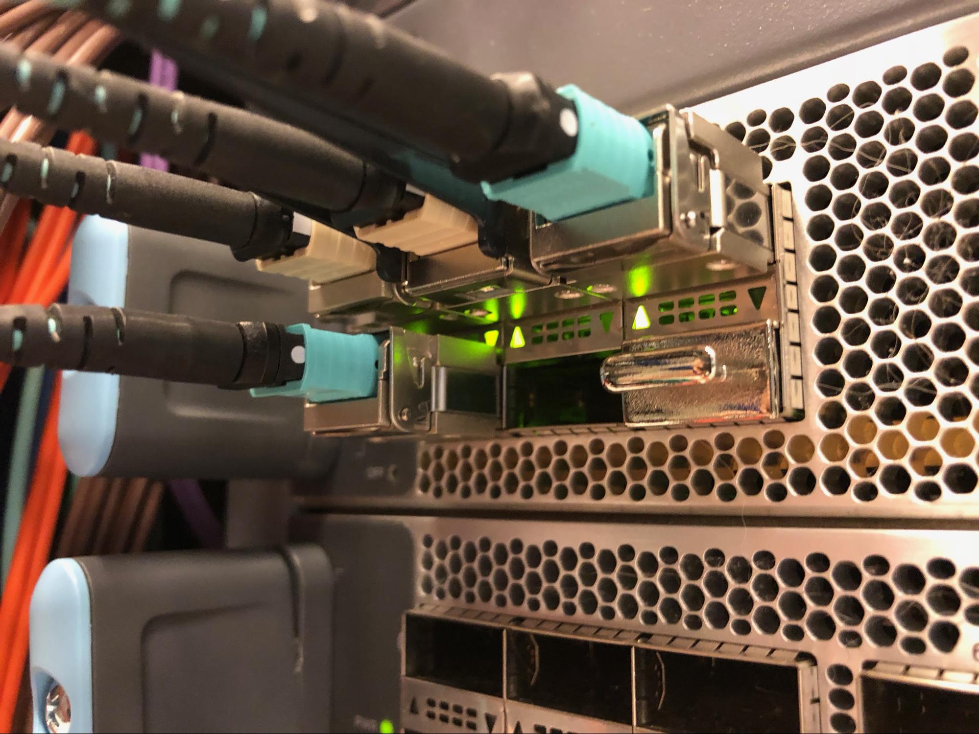

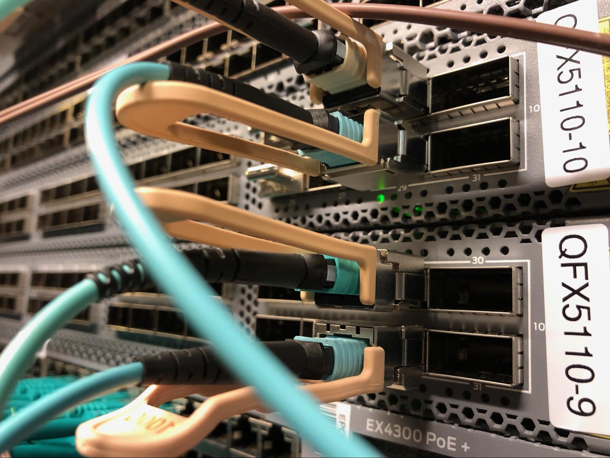

QFX5110 – более новая модель в серии 51хх, построенная на обновленной версии чипа Trident 2+. На мой взгляд, сейчас это лучшее из доступных решений у компании Juniper для работы в качестве Leaf-устройств.
QFX5110 выполнен в нескольких модификациях
  • QFX5110-48S - коммутатор 48 портов SFP+ 4 порта QSFP28.
  • QFX5110-32Q - коммутатор 32 порта QSFP+ или 20 портов QSFP28.
В целом, можно отметить большую плотность портов 10 Гбит/с для включения оконечных устройств, и довольно "широкие" аплинк-порты 100 Гбит/с, что позволяет получить уровень переподписки на аплинк до "1:1.2" при полной загрузке коммутатора модели 5110. Я считаю, что это хороший показатель.

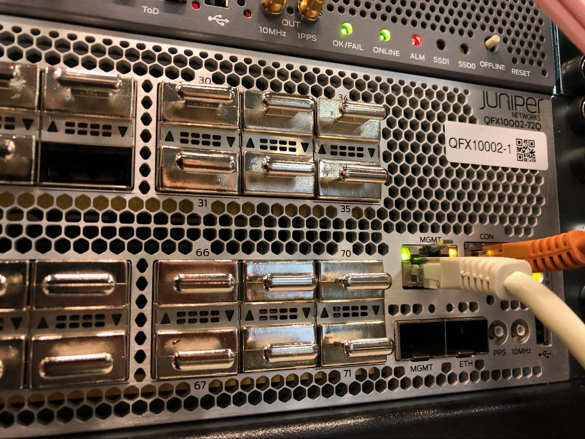

Перейдем к серии QFX10k. Оборудование данной серии построено на собственной разработке компании Juniper, чипе Q5, с производительностью 500 Гбит/с. Данный чипсет имеет возможность подключения внешней памяти для хранения маршрутной информации RIB/FIB. Это позволяет строить оборудование большой производительности и внедрять новый функционал по мере его появления на рынке через программные обновления. Коммутаторы серии QFX10k разработаны с учетом всех современных потребностей рынка, для использования в больших центрах обработки данных на уровне Spine, а также для построения связей между двумя разнесенными географически центрами обработки данных - DCI - Data Center Interconnect.
Коммутаторы QFX10k выпускаются в фиксированном и в модульном исполнении.
QFX10002 является коммутатором фиксированного исполнения размерами 2RU. Серия включает в себя несколько моделей:
  • QFX10002-36/72Q коммутатор с поддержкой 36/72 порта QSFP+ либо 12/24 портов QSFP28.
  • QFX10002-60C коммутатор с поддержкой 60 портов QSFP28.
QFX100xx является коммутатором модульного исполнения. Это большие шасси с возможностью подключения различных типов линейных карт, обеспечивающими поддержку разнообразных видов интерфейсов (SFP, SFP+,SFP28, QSFP+, QSFP28). Оборудование позволяет использовать резервирование компонент внутри одного шасси, таких как модули управления, линейные карты.
Серия включает в себя шасси с возможностью включения 8 либо 16 линейных карт.
На сегодняшний день оборудование QFX10к занимает лидирующие позиции в сегменте "Spine-устройства" для сетей центров обработки данных. Коммутаторы составляют сильную конкуренцию оборудованию других производителей, в данном сегменте.
