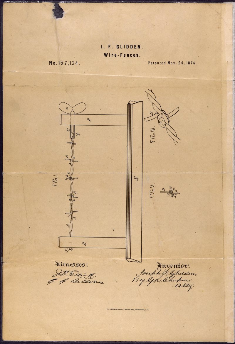

Трудно представить, как иногда два совершенно далеких друг от друга события могут связавшись воедино, кардинально изменить жизненные реалии сотен тысяч людей. С полным правом к таким случаям можно отнести изобретение колючей проволоки в 1874 году и создание телефонного аппарата Александром Беллом, два года спустя.
Итак, на дворе стоял 1874, а вся западная часть США представляла из себя множество фермерских хозяйств с огромными территориями, которые располагались друг от друга на расстоянии многих километров.

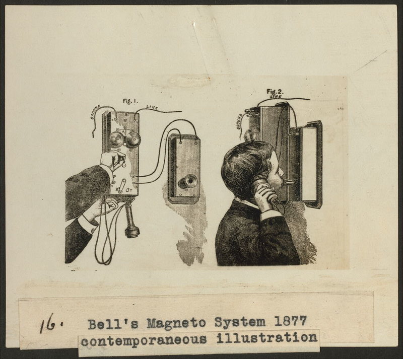

Спустя два года после того, как американские фермеры начали окутывать собственные земли колючим забором, изобретатель Александр Грэм Белл патентует собственное революционное изобретение – телефонный аппарат. Устройство произвело настоящий фурор и полностью перевернуло возможности общения людей на расстоянии. Ведь теперь каждый мог взять в руки телефонную трубку и поговорить с человеком, находящимся за много километров. Тогда единственным вариантом удалённой связи был телеграф, требующий наличия квалифицированного оператора, и не позволявший передавать такой объём информации, как телефон, да ещё с такими удобствами.
Прообраз интернета на Диком западе
Иллюстрация 1877 года показывает систему магнитов Белла
