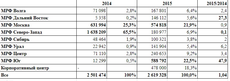

Таблица 1.
Ожидавшиеся затраты ПАО "Ростелеком" согласно Плану закупок, сгруппированные по Макрорегиональным филиалам (МРФ) за 2014- 2015 гг (сотни тысяч рублей).
То, что один макрорегион в 2014 году генерит 90% всех расходов, а в следующем становится середнячком - это не странно ли? Не повод ли это внимательнее посмотреть, например, в таблицу Затрат по ФО, где все расходы этого региона оценены, включая неучтенные в Планах закупок расходы на оплату труда и амортизацию основных средств в 260 млн руб. Почему так? Ответ на поверхности, стоит только посмотреть на строки этого региона, и ответ этот в редком словосочетании "линейно-кабельные сооружения по технологии PON". Технология PON или Passive optical network - это точно не про кабельную канализацию, трубы по технологии "пассивной оптики" никак не делают, только сети.

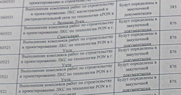

Но не сооружения PON должны были зацепить с первого взгляда, вызвать вопросы и недоумения, они все же спрятаны за вроде как правильным с точки зрения ФАС понятием "линейно-кабельные сооружения".

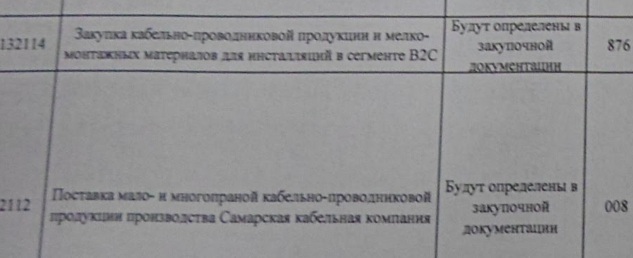

В таблицах Плана закупок есть более яркие несуразицы, прежде всего - закупки кабелей связи, в том числе медножильных. "Поставка многопарной медножильной кабельной продукции" или же "Поставка мало- и многопарной кабельно-проводниковой продукции" - это ж точно не для нужд ремонта или модернизации кабельной канализации, она уж никак не медножильная.

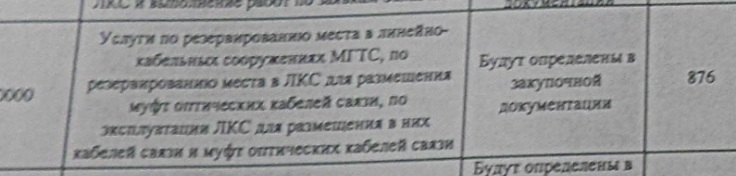

А вот эта самая значительная закупка из таблиц, на минуточку 600 млн руб (24% от суммы планируемых закупок по всем МРФ). Она же описана достаточно четко "Услуги по резервированию места в линейно-кабельных сооружениях МГТС…".
Волшебные недра кабельной канализации
Не буду занудствовать неадекватными названиями, сразу перейду к главному: явно не относящиеся к кабельной канализации закупки, никак не прикрытые понятием "линейно-кабельные сооружения", формируют вообще-то не просто значительную часть, а под 90% итоговой суммы.

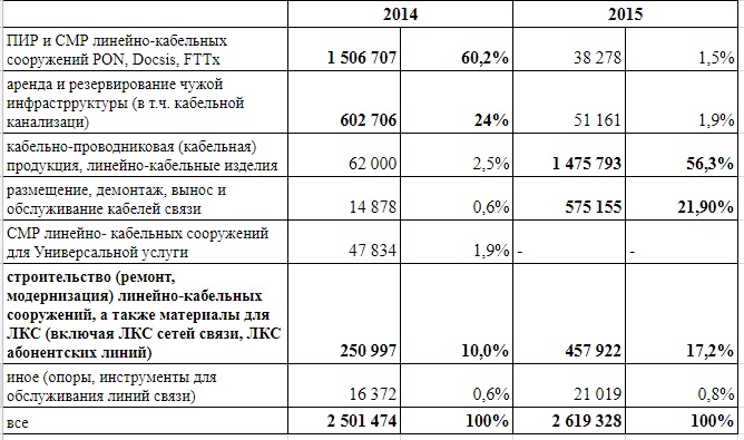

Таблица 2.
Ожидавшиеся затраты ПАО "Ростелеком" согласно Плану закупок, сгруппированные по типам закупок за 2014- 2015 гг (сотни тысяч рублей).
На этом месте надо делать шаг дальше, а именно обращаться к иным источникам информации, потому что с Планами закупок все понятно - они точно не могут быть источником к поиску чего- то близкого к реальности. Про эти Планы уместен только один вопрос - можно ли показать или доказать, что это не случайный фейк (из-за неких ошибок внутренней классификации), а сознательный подгон под удобную цифру (сочетающуюся с общей историей о больших расходах)?
