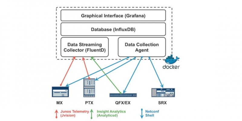

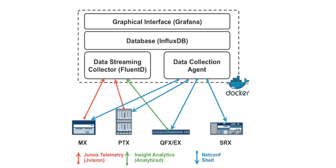

OpenNTI — упакованный в docker (единый контейнер) набор инструментов для сбора, хранения и визуализации данных, полученных от устройств сети. В его состав входят популярный графический интерфейс Grafana, предназначенный для работы со streaming data, база данных InfluxDB, коллектор данных FluentD и агент PyEZ — библиотека для Python от Juniper, разработанный для удаленного управления и автоматизации сетевых устройств. Для сбора данных по SNMP имеется SNMP агент.
Структура контейнера и взаимодействие с сетевыми устройствами отражены ниже.
Тестируем Junos Telemetry Interface (JTI) в связке с OpenNTI
 Для OpenNTI характерны push и pull методы сбора данных телеметрии с устройств сети. Push — данные о телеметрии отправляются настраиваемыми сенсорами устройств в виде потока данных по предустановленным таймерам, pull — данные с устройств запрашиваются, а затем обрабатываются агентом. В отношении push применимы два формата передачи данных: Native Streaming и OpenConfig Streaming. Оба используют формат данных gpb (Google protocol buffers) и отличаются тем, что Native Streaming использует в качестве транспорта UDP и отправляет данные с line card, а OpenConfig Streaming передает данные от Routing Engine через gPRC over HTTP2.

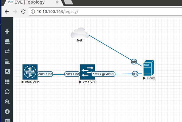

В качестве стенда использовался сетевой эмулятор EVE-NG (старое название Unetlab, http://www.eve-ng.net/) с установленными Juniper vMX и виртуальным хостом Ubuntu Server 16.04.3, предназначенным для OpenNTI. Описание развертывания эммулятора и установка хостов выходит за рамки данной статьи. Единственное, с чем пришлось столкнуться, это с правами для виртуальных сетевых адаптеров VMware Player, без которых для хоста с Ubuntu отсутствовал доступ в Internet. Проблема решилась следующим образом, на физической машине изменены права для трех адаптеров VMware:

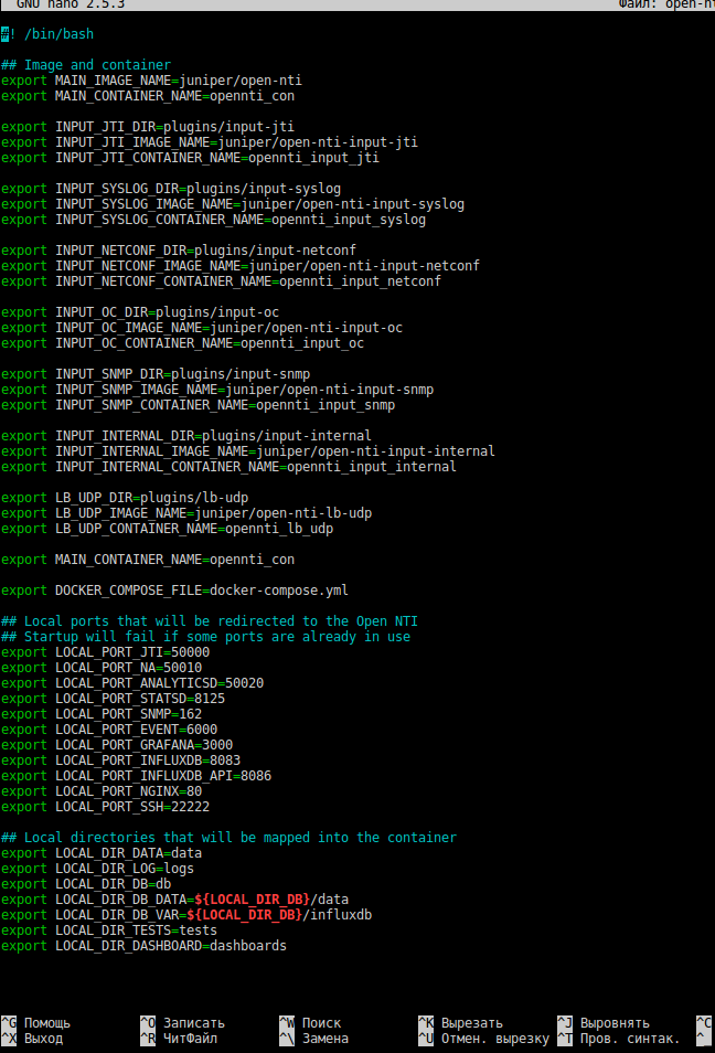

Существует возможность изменения дефолтных параметров контейнера.
root@ubuntu-noc2:~/open-nti# nano open-nti.params

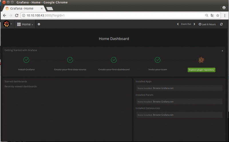

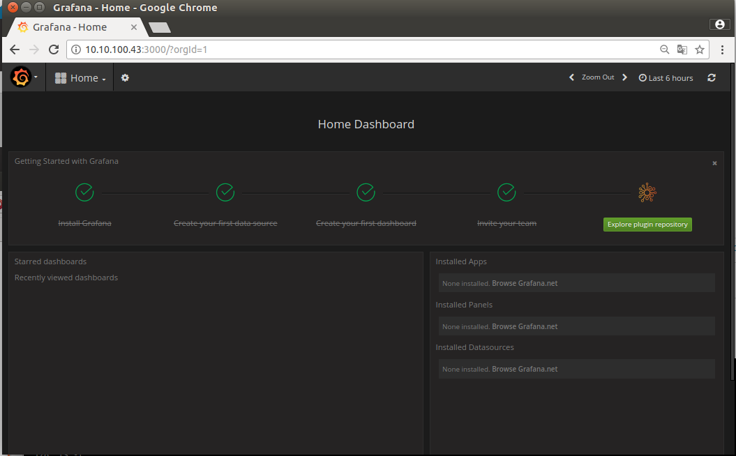

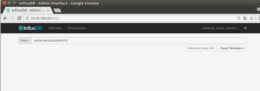

  После установки можно сразу же проверить доступ в Grafana и InfluxDB.

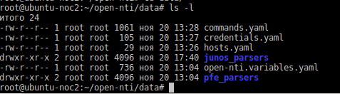

Для сбора данных методом Pull с сетевых устройств необходимо в каталоге /open-nti/data/ отредактировать три файла:
commands.yaml
credentials.yaml
​hosts.yaml

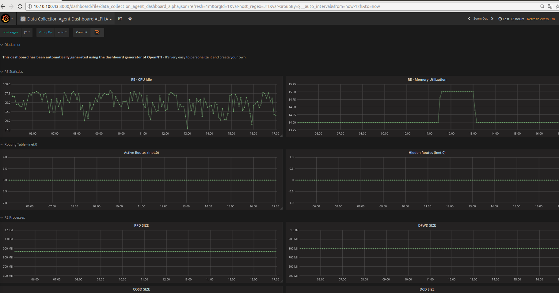

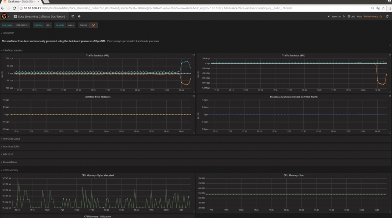

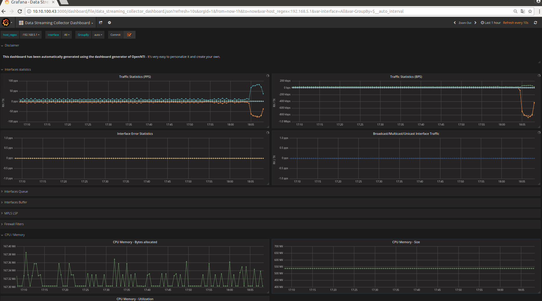

Т.к. в Grafana templates предустановлены, можно сразу же увидеть в графике поступающие данные:
Обратите внимание на соответствующее название дашборда.

Наблюдаем данные JTI (дашборд Data Streaming Collector) в Grafana OpenNTI. Всплеск небольшого трафика — запущенный UDP-флуд с помощью iperf.
Резюмируя, можно сказать, что OpenNTI — очень гибкое и масштабируемое решение для сбора и визуализации метрик с устройств сети, способное работать по старой и новой моделям, с возможностью применения в мультивендорных сетях.
