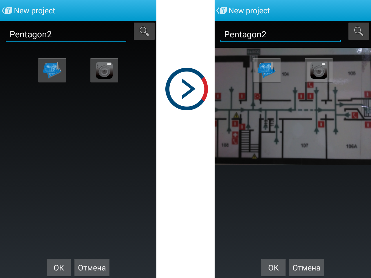

При создании нового проекта вы можете выбрать изображение плана помещения или работать с фотографией этого помещения, как мы и делали это ранее. Процесс создания проекта прост и ничем не отличается от действий, рассмотренных ранее, нужно лишь на стартовой странице выбрать "New Project", придумать имя проекту и добавить изображение. Здесь следует отметить, что у вас может быть только одно изображение плана этажа для каждого отдельного проекта, а это означает, что для анализа многоэтажной сети вам необходимо настроить несколько проектов. Из положительных моментов отметим, что фотографию помещения можно сделать сразу, не выходя из приложения:

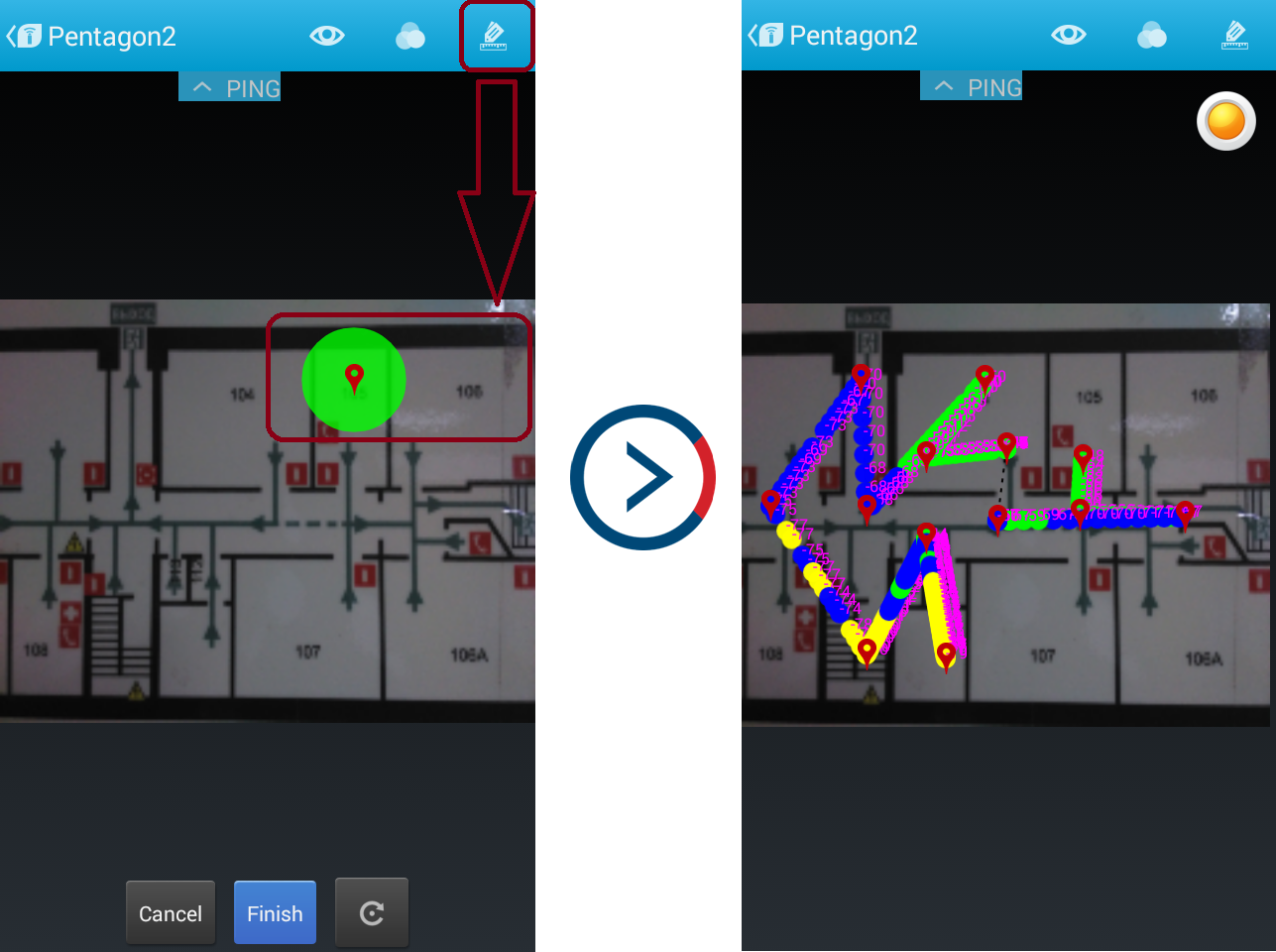

Пройдясь по помещению, в нужных точках производятся замеры, как и ранее, нажатием на экран вашего смартфона. Отличительным моментом в этой программе является то, что программа сохраняет не только конкретные точки, но и маршрут вашего перемещения, сохраняя уровень сигнала между этими точками. Однако следует отметить, что приложение строит кратчайший маршрут между двумя точками и непонятно на основании чего делает предположение об уровне сигнала между ними. Этот факт несколько смущает и ставит под сомнение правильность таких измерений. Но довольно удобной функцией является то, что цвет тепловой карты вы можете настроить самостоятельно в зависимости от уровня сигнала. Так, например, используя базовые настройки, получилась следующая тепловая карта с уровнями сигналов:

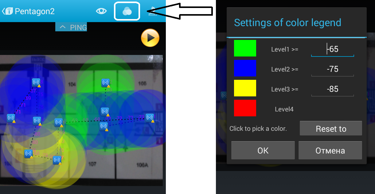

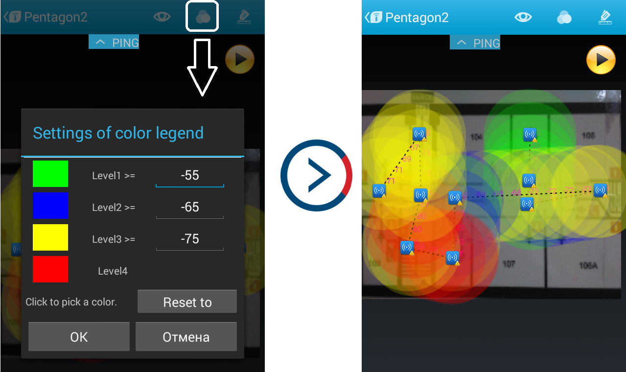

Изменяя настройки уровня сигналов, можно сделать карту более наглядной:

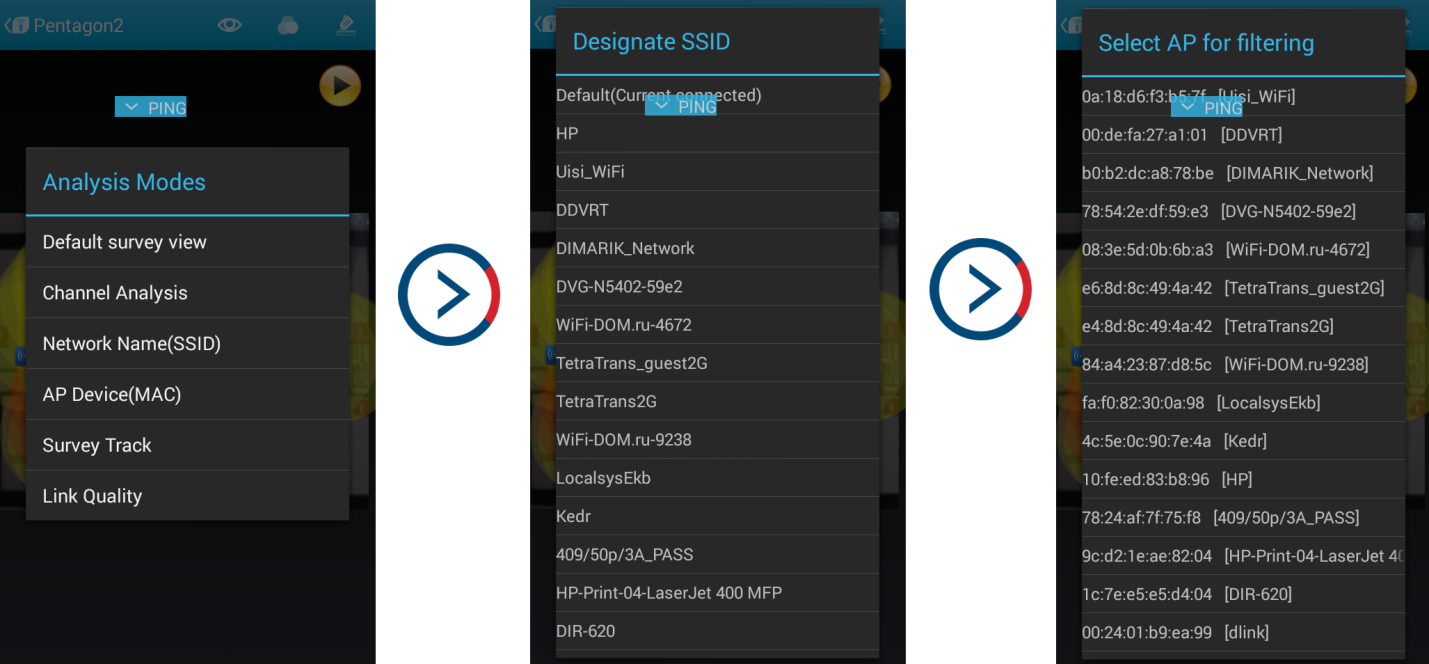

В окне анализатора помещения, в котором мы продемонстрировали работу, по умолчанию отображаются уровни сигналов текущей точки доступа (то есть той, к которой подключено ваше устройство). В платной версии программы становится доступна вкладка с изображением глаза, и здесь вы также можете выбрать для отображения на карте некоторые другие полезные данные. Например, "Channel Analysis" может отобразить: рекомендуемый для связи канал, самый занятый канал, или канал, используемый текущей точкой доступа. Во вкладке Network Name (SSID) и AP Device (MAC) позволяют фильтровать тепловую карту по выбранным SSID или MAC-адресам устройств. Это довольно полезная функция, и отметим, что другие рассмотренные ранее программы позволяют нам выбрать только один из этих фильтров (либо SSID, либо AP). Вкладка "Survey Track" покажет путь вашего передвижения при обследовании территории. В окне "Link Quality" (качество связи) можно увидеть ту же тепловую карту, но вместо уровня сигнала будет отображаться скорость передаваемых данных:
Обзор анализаторов Wi-Fi-покрытия для Android (часть 2)
Все перечисленные данные, которые могут быть приведены на тепловой карте, довольно полезны, но было бы неплохо, если бы в приложении было указано их краткое описание, иначе некоторые из них не вполне очевидны для пользователей. Из недостатков можно отметить, что в приложении нет никакого способа экспортировать или сохранить тепловые карты/собранные данные, кроме как путем сохранения снимков экрана.

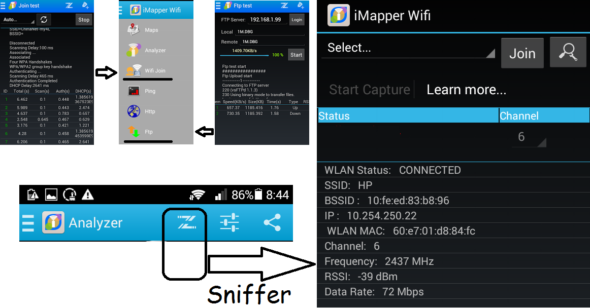

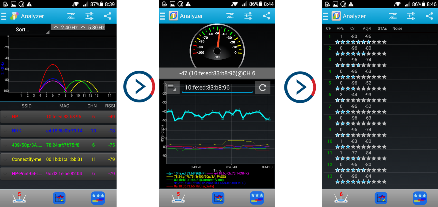

На этом с вкладкой "Maps" закончим, и посмотрим, какие еще функции доступны из главного меню приложения. И следующей по счету здесь идет страница "Analyzer", которая показывает типичный график использования каналов, и данные точек доступа для одного или обоих диапазонов одновременно (2.4 и 5 ГГц), а также график зависимости уровня сигналов для разных точек доступа от времени.  Вверху довольно интересно отображается этот уровень в виде спидометра, на примере speedtest’a:
Отдельно можно отметить диаграмму анализа каналов, которая покажет, какой канал лучше использовать. Вердикт выносится в количестве "звездочек ". :) При анализе в расчет берется количество точек доступа, работающих в канале, отношение сигнал/шум и пр. Вкладка приложения Analyzer здесь реализована почти также как и в приложении "Wi-Fi Analyzer", также доступном в Google Play, но не вошедшее в этот обзор из-за отсутствия возможности работать с картой помещения.

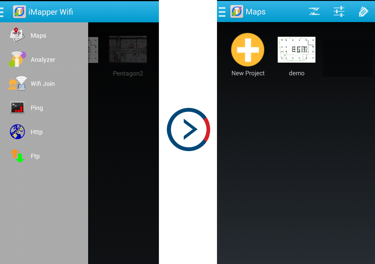

В главном меню приложения iMapper  вы также можете получить доступ к странице Tester, где расположены некоторые инструменты для тестирования времени соединения с Wi-Fi сетью, а также есть возможность провести Ping-тесты, измерить время ответа HTTP и пропускную способность FTP. Их можно запускать по отдельности или создать автоматизированный план тестирования для запуска нескольких тестов. В верхней части приложения вы также найдете ярлык для инструмента Sniffer, который показывает сведения о соединении вашего устройства:

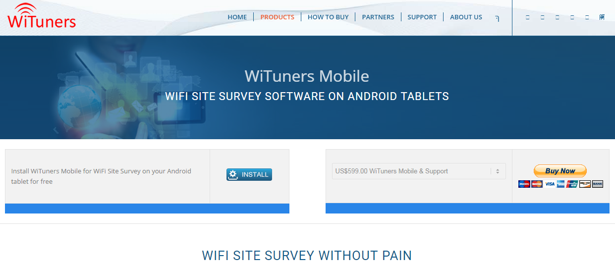

WiTuners Mobile
WiTuners имеет довольно много уникальных возможностей при работе с картой помещения, которые мы еще не видели в ранее рассмотренных приложениях, это ПО доступно в Google Play. Также на главной странице сайта можно скачать мобильную версию в формате .apk и установить на свой смартфон или планшет. Как выяснил позже, на планшете с ним работать намного удобнее. Доступная на сегодняшний день версия 5.1.1 весит около 9 Мб. Программа также имеет платную версию стоимостью в 599 долларов США с пожизненной поддержкой:

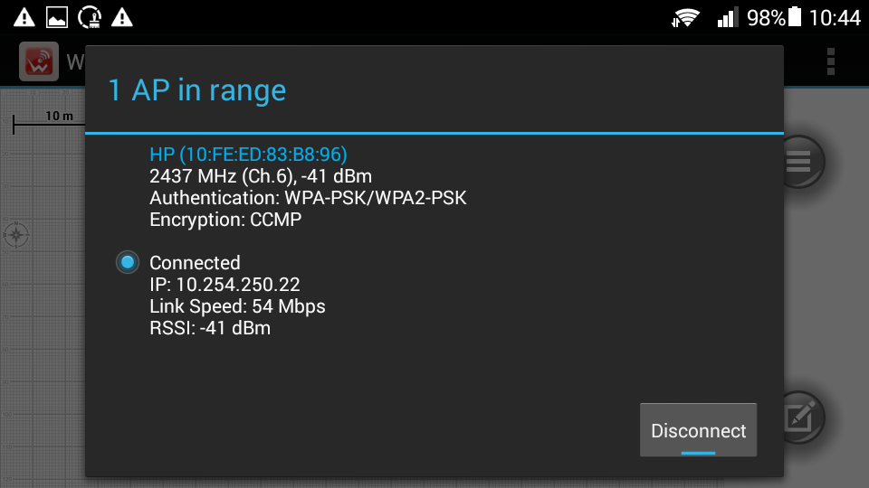

После установки и первого запуска вы сразу увидите детали подключения к точке доступа с самым сильным уровнем сигнала, здесь же в один клик можно осуществить подключение к другим доступным беспроводным устройствам. Это довольно полезная функция, и в ранее рассмотренных приложениях такой возможности не наблюдалось:

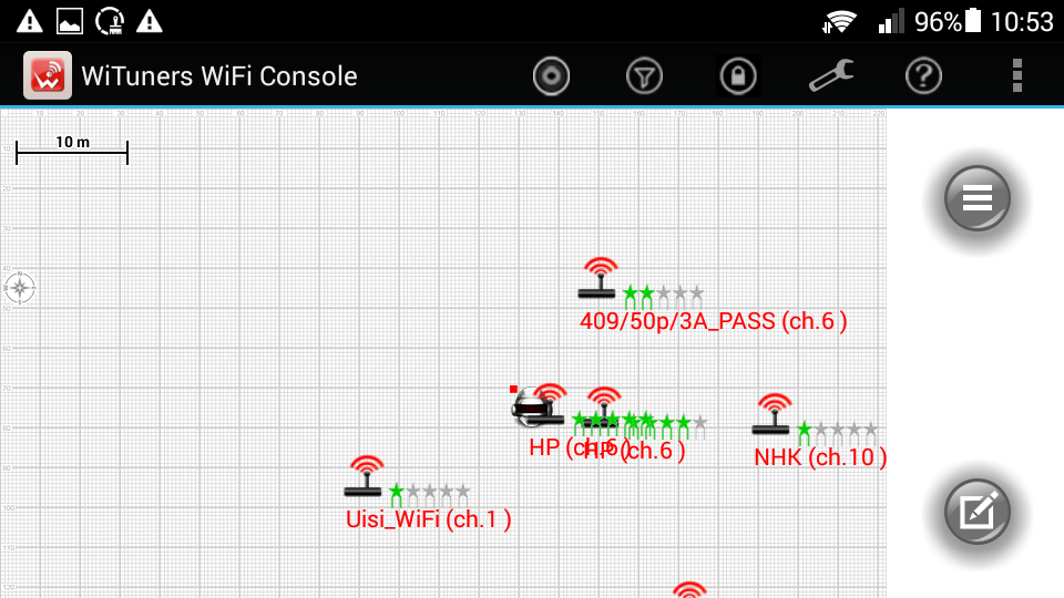

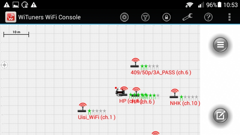

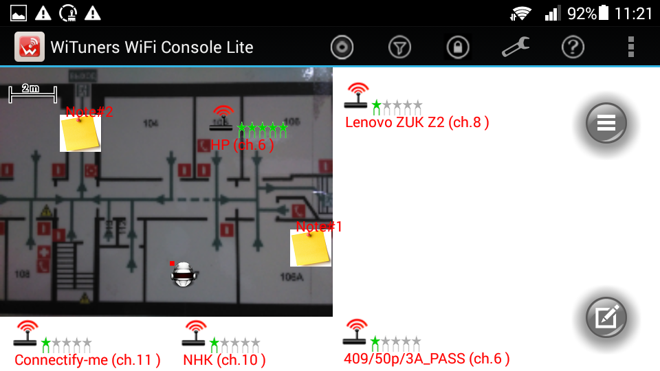

После этого мы попадаем на главный экран приложения с рядом значков  в верхнем меню, и еще до загрузки карты помещения, приложение начинает добавлять в пустую рабочую область все точки доступа, которые ему удалось увидеть:
Перемещать точки доступа по рабочей области можно самостоятельно, и здесь присутствует элемент рандома, так как вы не всегда можете точно сказать, где территориально находятся все доступные вашему устройству Wi-Fi-роутеры.

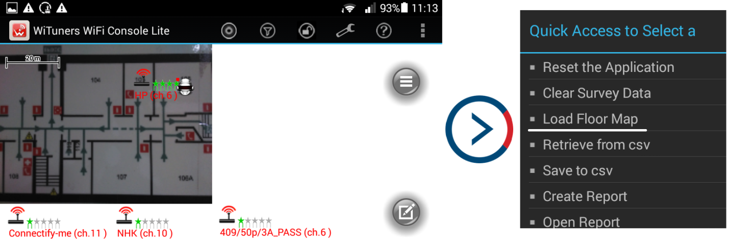

Длительным нажатием на рабочей области можно открыть главное системное меню, в котором перечислены действия, которые можно совершить с рабочей областью, начиная от загрузки карты "Load Floor Map" и заканчивая получением сведений о доступных точках доступа и выгрузки данных о них в облако:

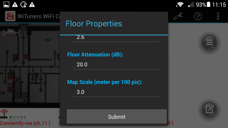

С картой в этой программе работать значительно сложнее, чем в предыдущих рассмотренных приложениях, но это компенсируется тем, что дополнительных возможностей у WiTunes довольно много, например, имеется более детальная настройка масштаба помещения, можно указать его реальную ширину, длину, и даже масштаб в пересчете на количество пикселей вашего изображения:

А еще в любых точках на карте можно размещать заметки с описанием, отчетами, скриншотами и фотографиями, которые делаются сразу из приложения и прикрепляются к  созданной точке (у нас на карте это точки Note#1 и Note#2), кликнув на которую можно открыть вложение с прикрепленным описанием и фотографиями:

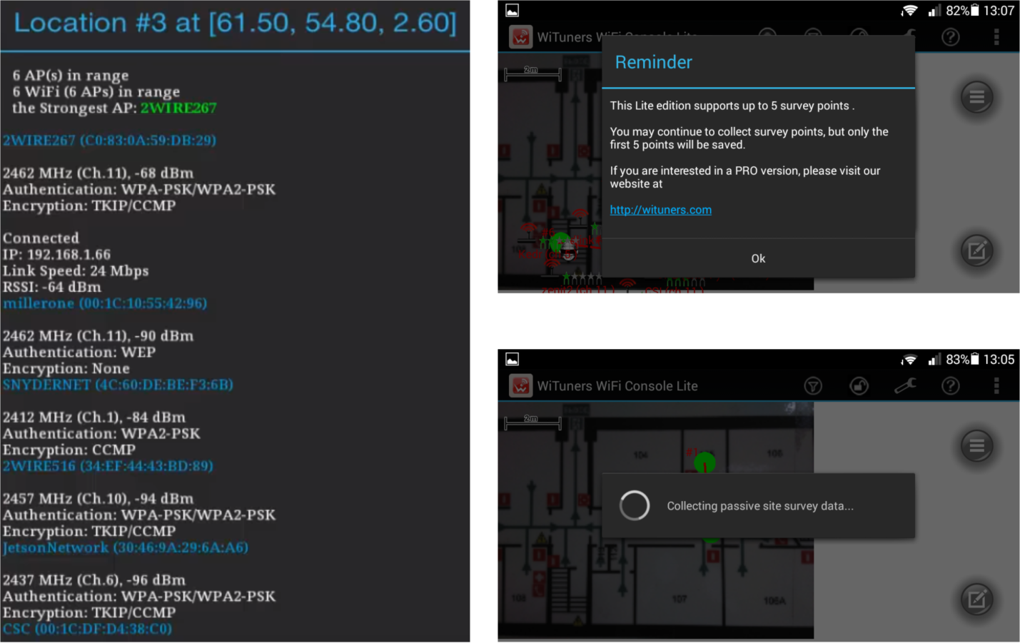

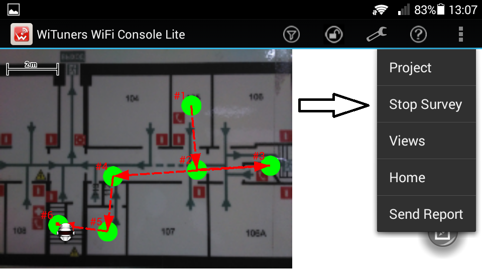

После того как план этажа был загружен, можно пройтись по помещению и собрать данные. Нажимаем "Start Survey" в выпадающем меню и в нужных точках делаем двойной клик по экрану, приложение будет сохранять информацию в указанных точках, по завершению нажимаем "Stop Survey":
Здесь есть ограничение на бесплатную версию – число точек измерения в ней ограничено пятью штуками, при превышении этого количества вы получите соответствующее предупреждение с предложением приобрести полную версию, но для малых сетей этого количества вполне достаточно. По завершению тестов, кликнув на каждую точку в отдельности, можно получить довольно подробную информацию о состоянии беспроводной сети в этой локации:

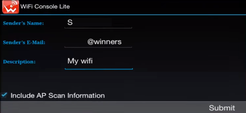

Можно даже отправить отчет о состоянии сети в указанной точке на почту своему коллеге или системному администратору, который в online-режиме сможет мониторить состояние беспроводной сети:

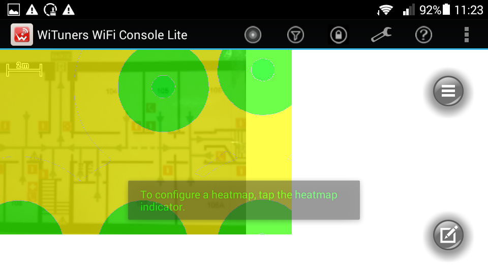

Как и в других программах, здесь есть возможность быстрого построения тепловой карты без необходимости ходить по помещению и измерять уровень сигнала, нужно лишь правильно расставить оборудование, и если вы точно знаете, где располагаются Wi-Fi точки доступа, то получите довольно точную тепловую карту:
