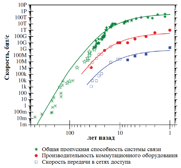

На графике ниже отражены значения показателей, характеризующих емкость телекоммуникационных систем за последние 500 лет. В общем случае система связи может быть количественно оценена значением символьной скорости и количеством информации, приходящимся на 1 символ (число бит на символ). Зеленые маркеры на рис. 1 показывают значение скорости системы связи в бит/с в тот или иной момент времени.
Близится кризис в оптических сетях
Рис. 1
Данные результаты отражают историческое развитие способностей систем передачи информации, начиная с ранних систем связи, таких как набор ретрансляционные вышек, в которых для передачи сообщений от станции к станции использовались сигналы в виде зажженных огней. Как известно, в подобных первых системах связи передача сообщений проходила медленно, и они обычно служили для передачи сигнала тревоги. Для передачи более сложных сообщений необходимо было значительно повысить производительность путем увеличения информационного содержания каждого сигнала.
Крестики на рисунке характеризуют скорости беспроводных систем связи, включая такие допотопные, как оптический телеграф Мюррея и семафор братьев Шапп. Как видно из рисунка, в тот ранний период наблюдался экспоненциальный рост скорости передачи, хотя среднегодовой темп роста составлял ниже 10%.

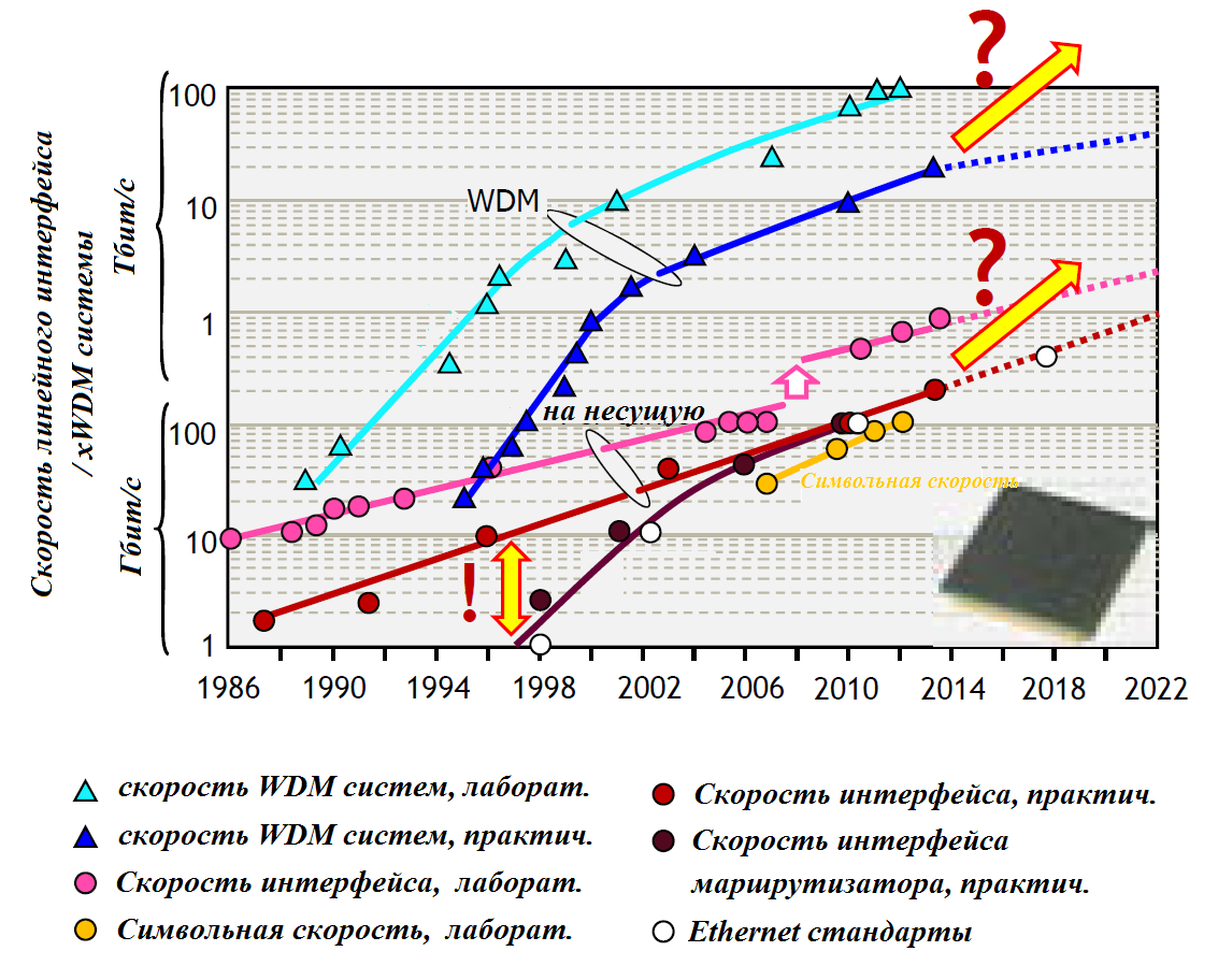

Можно отметить следующие интересные моменты. В течение последних десятилетий рост производительности маршрутизаторов (вследствие эволюции микропроцессоров и других вычислительных устройств в соответствии с законом Мура) совпадал с темпами увеличения трафика (см. рис 2). В то же время темпы роста скорости высокоскоростных оптических интерфейсов составил лишь 20%. Таким образом, можно отметить следующий факт: темп роста производительности маршрутизаторов оказался более быстрым в сравнении с темпом роста их интерфейсных скоростей приблизительно на 40-60%.
Рис. 2 – Сравнение скоростей оптических систем и скорости линейных интерфейсов
Как видно из рисунка 2, примерно в 2005 году возможности оптических линейных интерфейсов стали ограничивать рост скорости интерфейсов маршрутизаторов. Стандартизация интерфейса 100G Ethernet и транспортного модуля OTN на 100 Гбит/с была осуществлена только в 2010 году, а, стандартизация интерфейса 400G Ethernet только в 2017 году. Можно выделить еще одно следствие, которое вытекает из диспропорционального роста электрических и оптических интерфейсов – снижение в будущем уровня агрегации Ethernet потоков в один оптический канал. То есть, если ранее один оптический канал 100G включал десять компонентных потоков 10GE, то со стандартизацией интерфейса 100G Ethernet такого уровня агрегации уже не будет.
Сегодня темпы роста пропускной способности WDM систем передачи замедлились со 100% ежегодного роста в 1990-х годах до всего лишь 20% в год. В 2010 году коммерческие сети с системами WDM могли поддерживать  приблизительно 100 оптических каналов со скоростью 100 Гбит/с каждый. Таким образом, пропускная способность одного волокна доходила до 10 Тбит/с. При ежегодном темпе роста трафика в 40% следует ожидать, что коммерческие системы должны будут поддерживать в 2024 году емкость около 1 Пбит/с. Это отнюдь не означает, что к тому времени такие системы будут задействованы на все 100%, чего и не было в случае систем 2010 года, однако коммерческая необходимость в начале установки таких систем, скорее всего, будет существовать.
