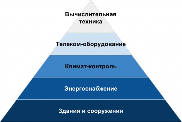

Начнем с того, что надежность телеком-инфраструктуры очень коротко можно описать нарисовать вот такой пирамидкой:
Почти как Tesla
Ну, то есть, если озадачиться надежностью сетевой инфраструктуры, то самое первое, что нам будет необходимо сделать/проверить - исправность собственно зданий/ сооружений и прочих коммунальных радостей в том месте, где мы планируем нашу инфраструктуру разворачивать и эксплуатировать.

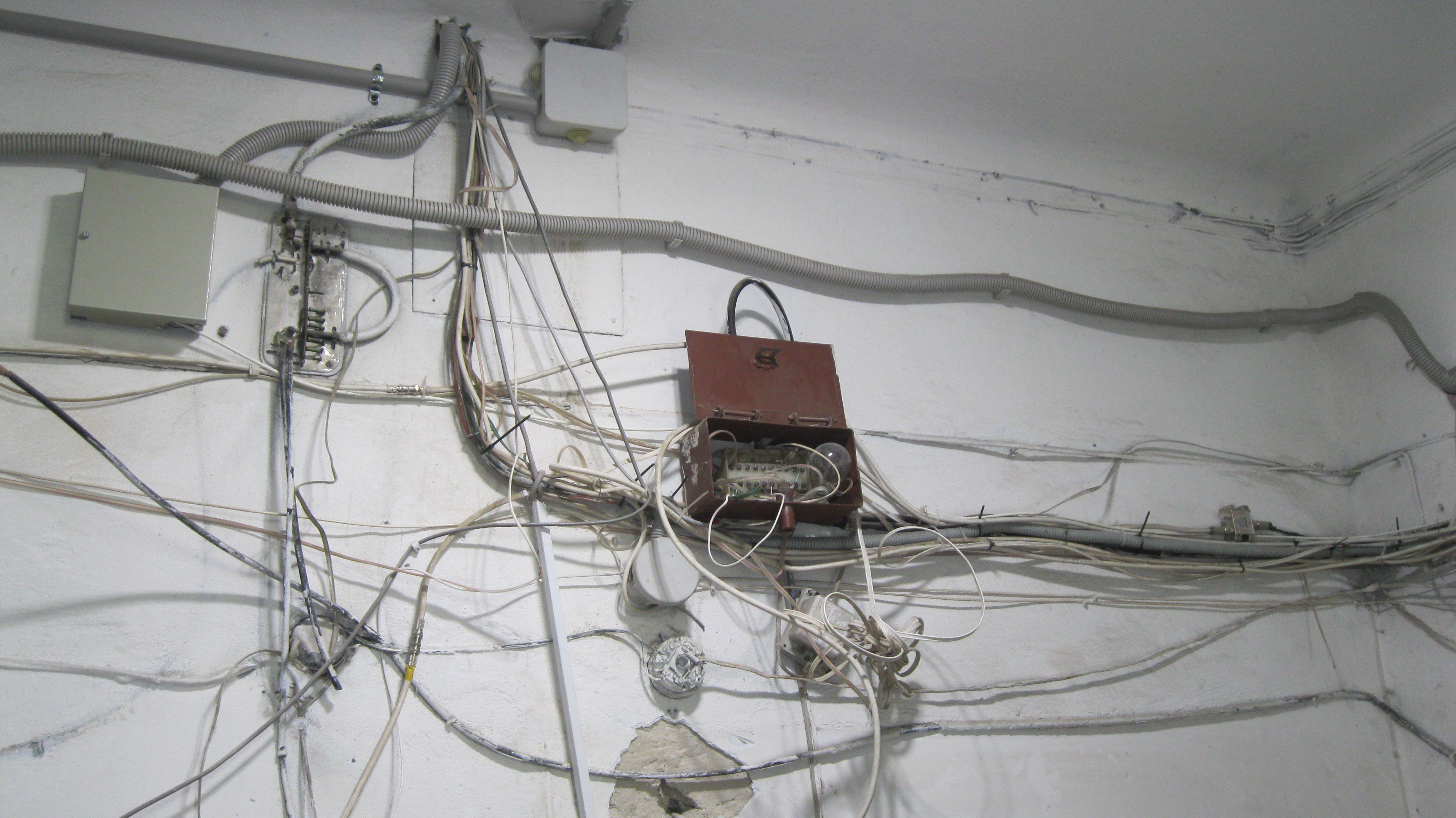

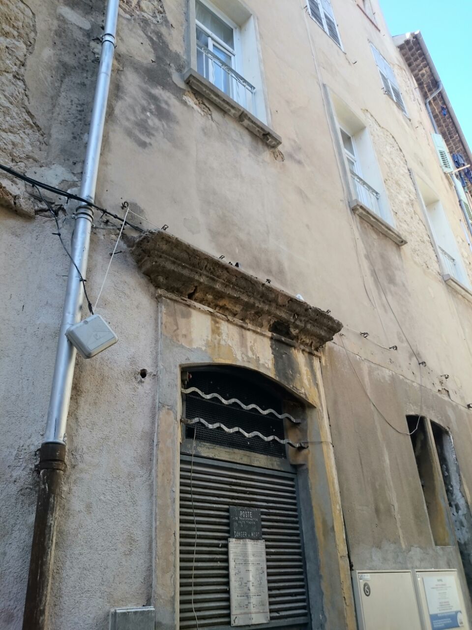

И я уверяю, что подобное происходит не только в России, но и во вполне респектабельной Европе (это Франция, городок Грасс, регион Прованс, где Альпы, Лазурный берег, вот это всё):
Почти как Tesla

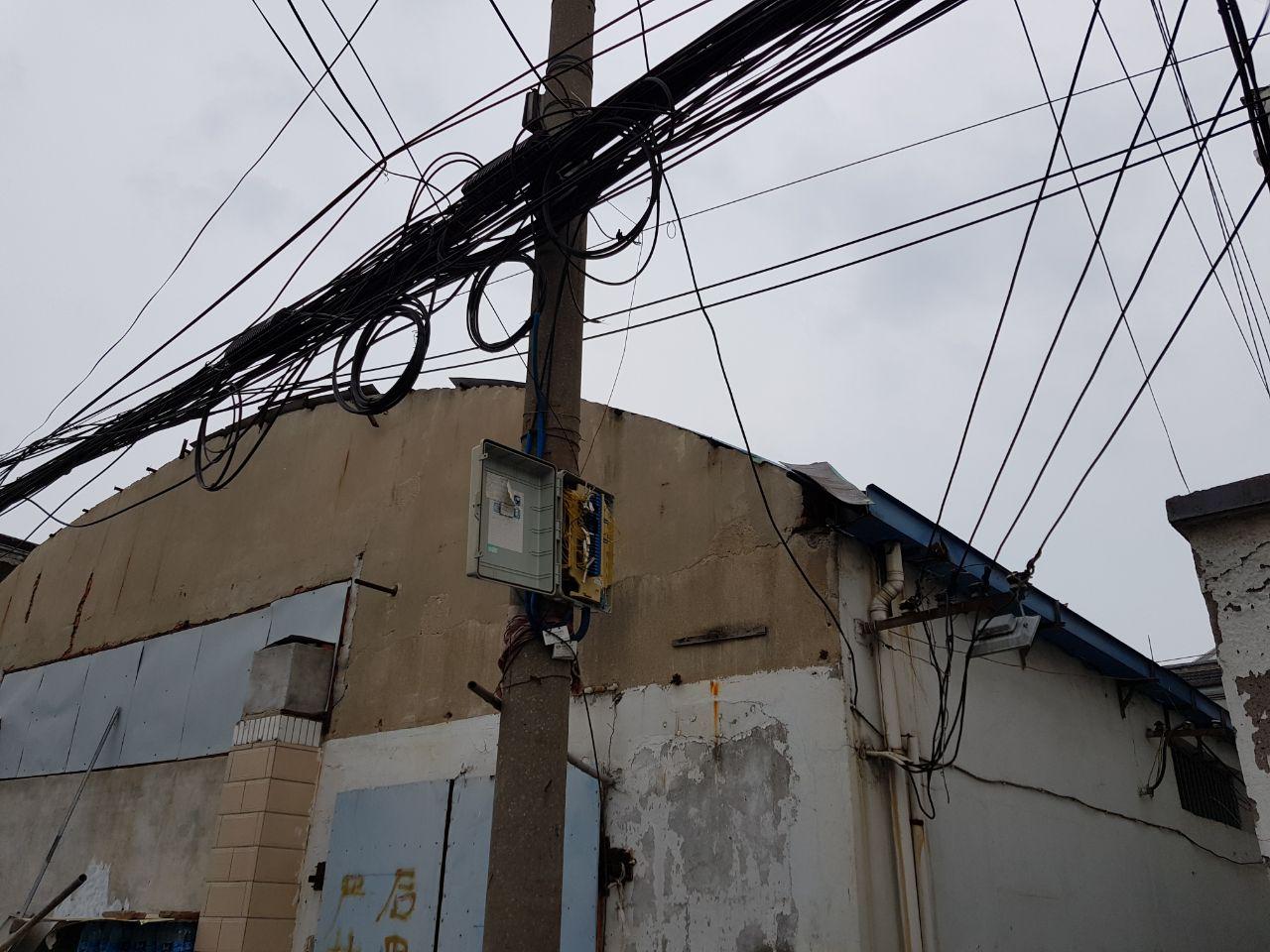

Или вот в том же Китае:
Почти как Tesla
Есть такая "Теория разбитых окон"... Впрочем, я отвлекся.
Нужно просто понимать, что в запомоенных помещениях все будет плохо работать. Особенно, если еще и сотрудники не любят свою работу, то и мотивация "делать на совесть" в загаженном помещении отбивается напрочь.
Следующей ступенькой в общей надежности следует "энергоснабжение". Мы об этом поговорим очень подробно ниже, пока же я сделаю смелое заявление, что до 80% отказов оборудования операторов связи происходит из-за перебоев в энергоснабжении. И хотя здесь ситуация не очень-то зависит от собственно операторов, но с явлением "перебоев с электричеством" бороться можно и нужно.

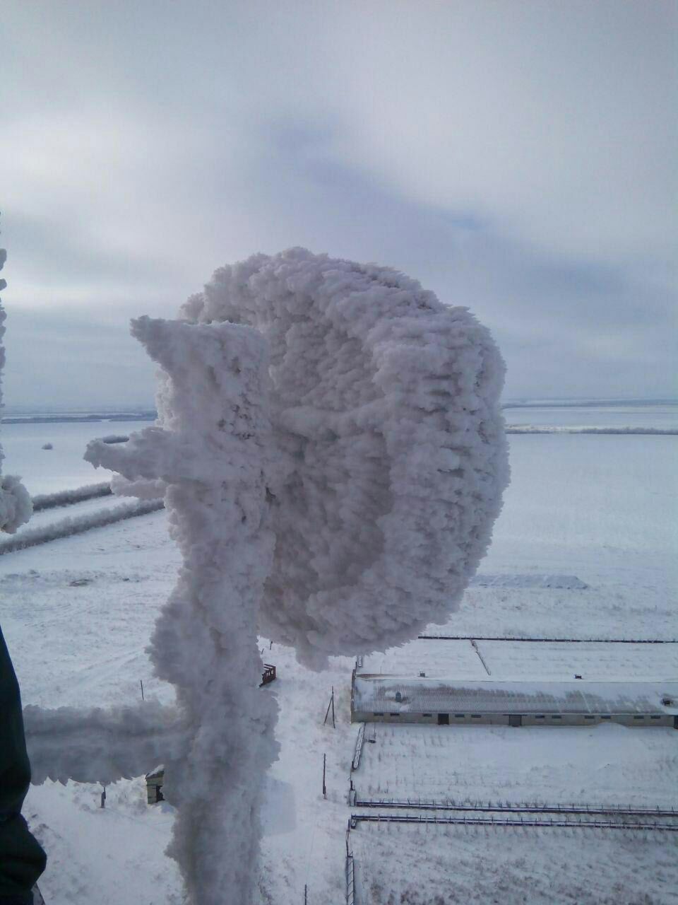

Далее идет климат-контроль под которым чаще всего подразумевают отвод тепла от мощных шкафов. Или наоборот - подогрева, если оборудование эксплуатируется в суровых северных условиях:
Почти как Tesla
(пользуясь случаем, пропеарю свою телегу, где подобные фоточки водятся в изобилии)
Ну, или в более широком смысле все опять сводится к коммуналке, потому что если с потолка течет, то надо сначала заниматься заделыванием дыр, и только потом уже городить промышленных кондиционеров. При этом, кондиционеры у нас все равно работают на электричестве… Ну, вы поняли теперь, почему рисуется пирамидка? Просто потому, что без базиса надстройка работать не будет.
Потом идет собственно телеком-оборудование (ну, тут вы сами все поняли уже) и вершина всего - всевозможнейшее компьютерное оборудование, СХД и прочая-прочая, где все самое вкусное и интересное. Например, софт… Да, которого в этом обзоре не будет совсем.

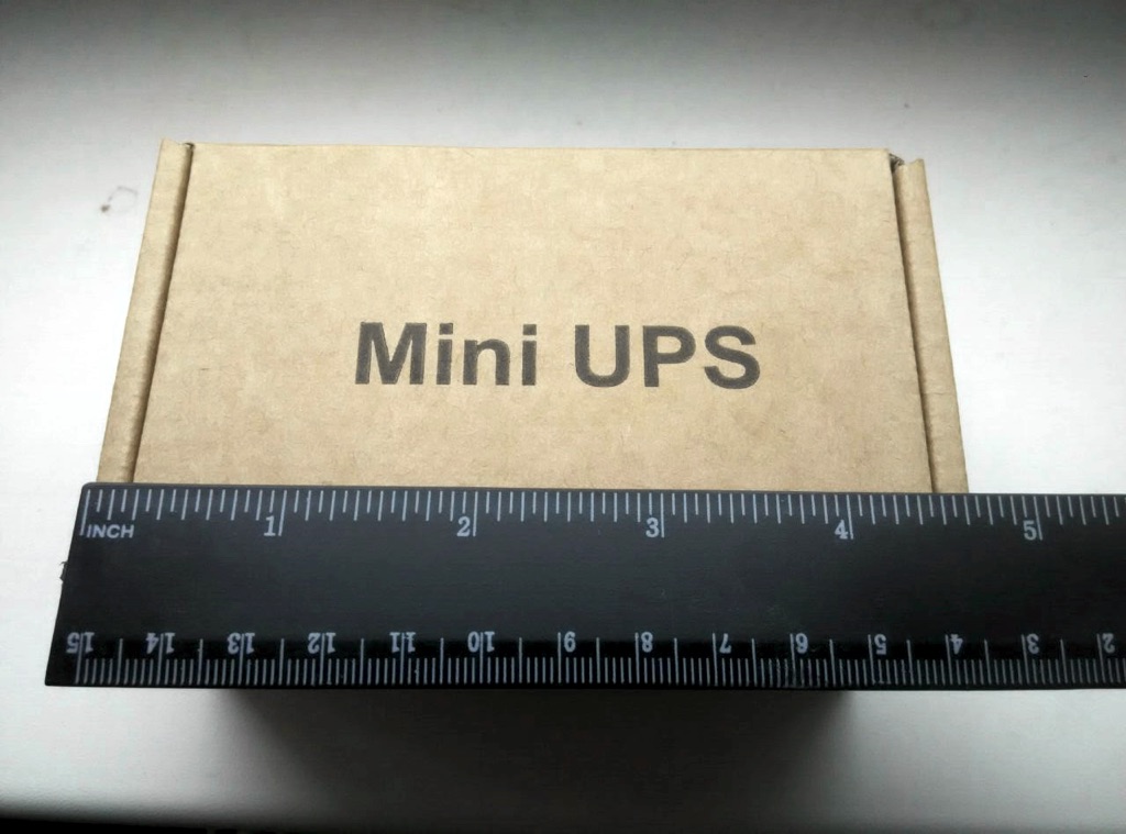

Открываем коробочку:
Почти как Tesla
Согласитесь, это такой волнительный момент, когда ты впервый раз открываешь коробочку с новым неизвестным устройством, достаешь вот этот вот полиэтилен… Особенно хорошо, когда полиэтилен пузырчатый. Но тут не пузырчатый. Это потому что коробочка невероятно маленькая и легкая. Но на ней написано Mini UPS.
Вот такой:
Почти как Tesla

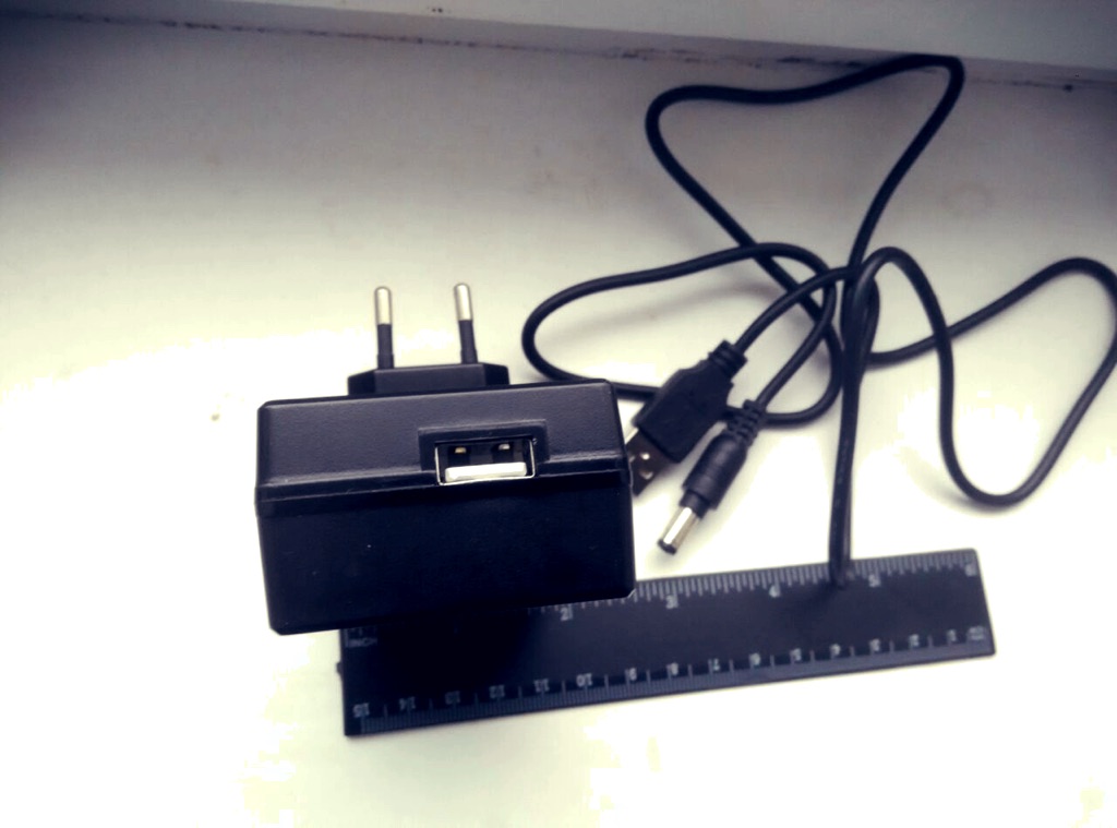

На УПСе евровилка и разъем USB. И проводок. И все. Больше ничего в коробке нет. Это больше похоже на обычный, банальный, рядовой, я бы даже сказал - торный, блок питания.

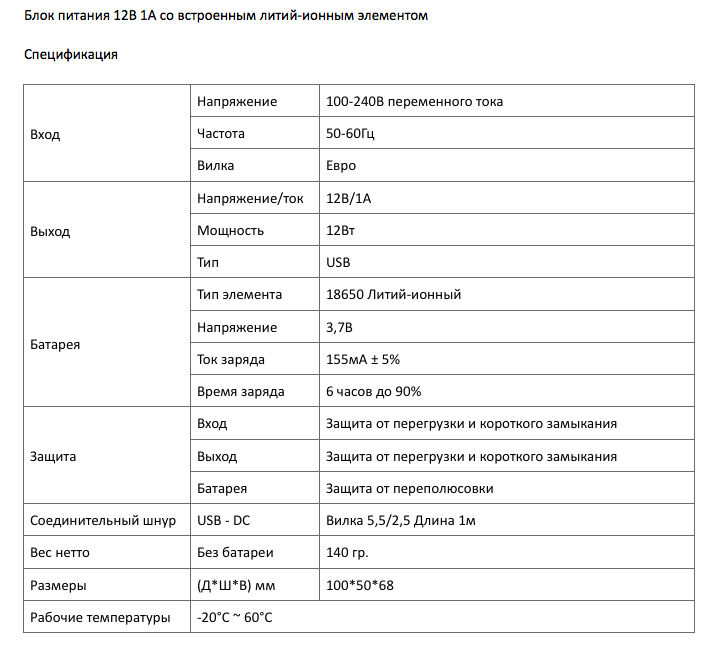

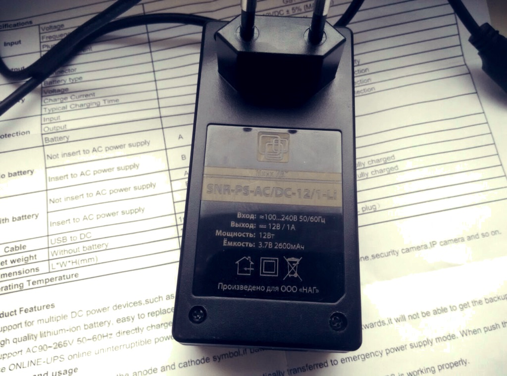

А в комплекте есть еще бумажка А4 с напечатанными характеристиками и небольшой "инструкции по применению", но на английском. Впрочем, к тому моменту, как прибор поступит на полки электронного магазина Shop.NAG.ru инструкция будет переведена. Ну, как-то вот так:
Почти как Tesla
Где нас больше всего интересуют пока именно электрические характеристики. Потому что становится понятным, что при входном напряжении 100-240 вольт блок питания уже будет работать и чуточку защитит оборудование от бросков напряжения. Что на выходе у нас 12В, что означает, что кое-какое большинство оборудования от такого БП питаться сможет. Что ток в 1А дает нам мощность 12Вт.
Еще есть защита от перегруза и КЗ, как на входе, так и на выходе. Это прекрасно. И что есть батарейка. Вот такая:

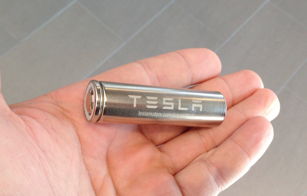

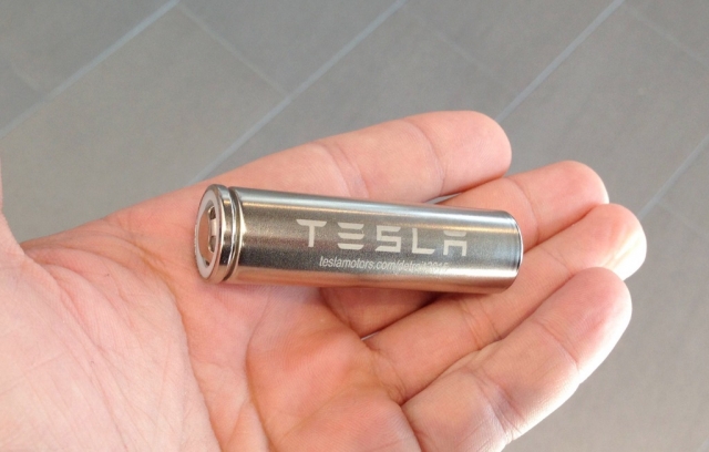

Это тот самый знаменитый 18650-элемент. Знаменит он тем, что точно такие же работают в инновационных и самых передовых электроавтомобилях Tesla (надеюсь, в камментах разгорится очередной виток споров о преимуществах и недостатках электромобилей). Вот фото вскрытой батареи Tesla, где видно, что таки да - она состоит из множества элементов очень похожих на наш:
Почти как Tesla

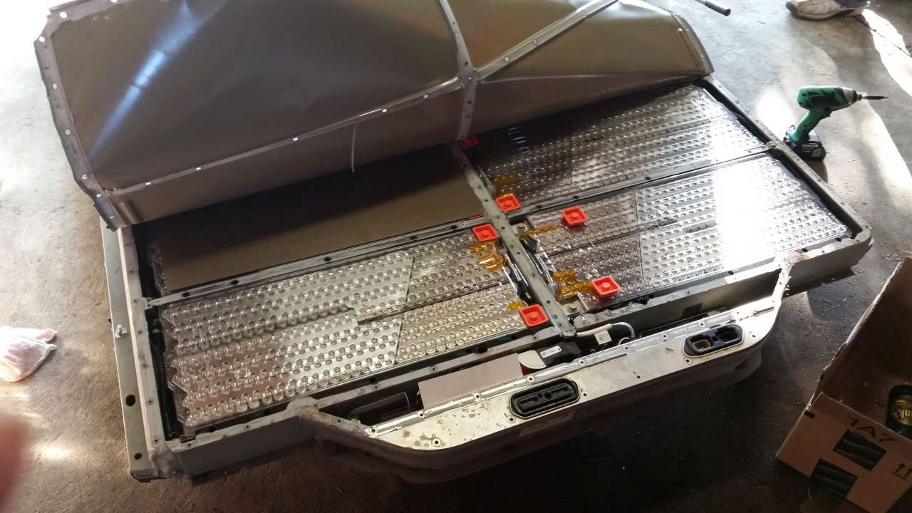

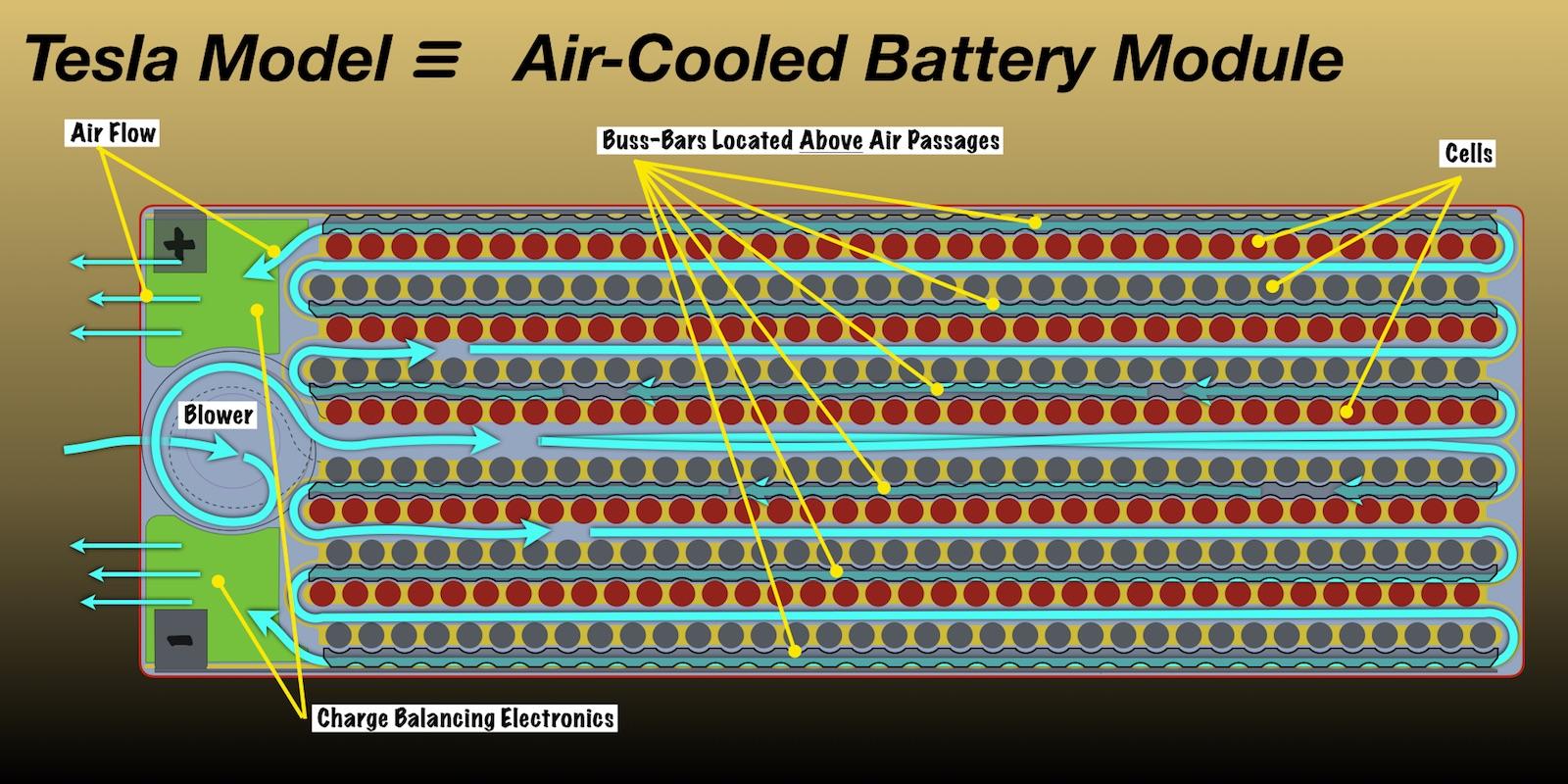

Но на самом деле, там, конечно все гораздо сложнее устроено - охлаждение, микроконтроллер, управляющий зарядом каждого элемента в отдельности:
Почти как Tesla
Ну, потому что да - сложно. Собственно, та самая Гигафабрика в Тахо и занимается тем, что лепит миллионы батареек и упаковывает их в одну здоровенную батарею, которую уже и устанавливают в авто.
Но мы с легким сердцем доказываем, что вот этот вот прибор все же является частичкой Tesla и, осененные благодатью Элона Маска, продолжим.

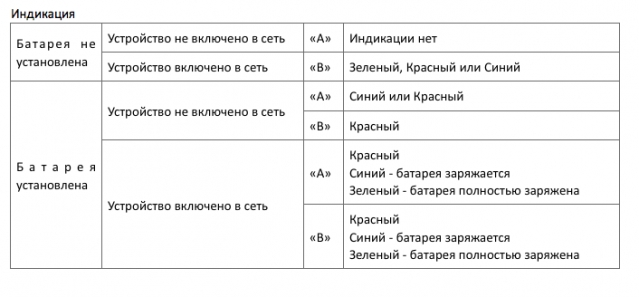

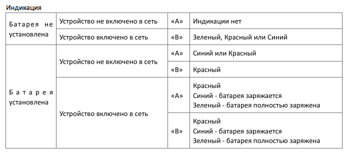

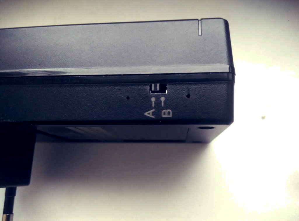

На блоке питания есть переключатель с кодовым обозначением "A - B":
Почти как Tesla
Я долго ломал голову - зачем нужен этот переключатель. Наконец, вспомнил, что есть инструкция:
Почти как Tesla
Оказалось:
  1. На устройстве есть еще и несколько светодиодов. Три.
  2. При отключенном от сети устройстве индикаторы не горят.
  3. Прибор можно использовать в двух режимах:
    1. Как простой блок питания (даже без батарейки)
    2. Как источник бесперебойного питания.
С неустановленной батареей - всё понятно. Но вот если батарейку установить, то может быть два варианта. Первый - то, для чего собственно прибор и предназначен. То есть выполнять функции UPS -Uninterruptible Power Supply. Или на русском: "источник бесперебойного питания". Для этого переключатель должен находиться в положении "B". Если переключатель в положении "A", то это опять просто блок питания.
Зачем так сделано - я не очень понял. Видимо, при разработке чудо-прибора инженеров Tesla все же не привлекали. И Apple не привлекали. Ну, потому что когда можно обойтись без кнопок, то лучше без них и обходиться. Какого-то определенного удобства или необходимого функционала я в этом переключателе не понял. Возможно, это потому, что я не китайский электрик и чего-то не понимаю.

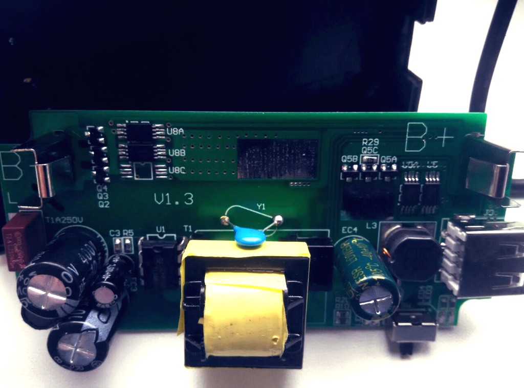

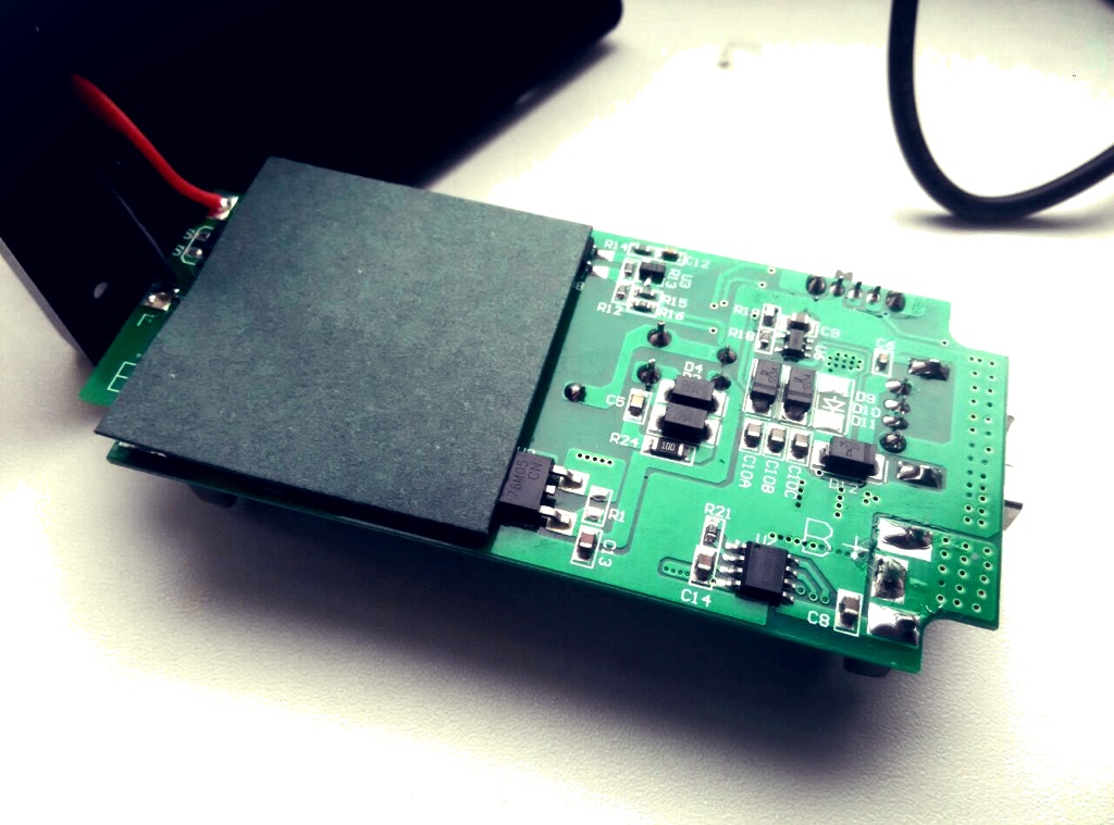

По этому (это же логично!), я просто разберу прибор:
Почти как Tesla

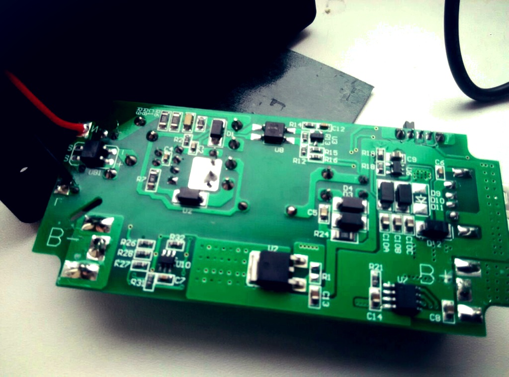

Ну, тут ничего инновационного нет. Ни графена, ни сверхпроводников. Ни даже каких-то сложных микросхем с BGA монтажом. Обычный SMD чуток разбавленный THT. Но все сделано аккуратно. даже дроссели, которые принято монтажить ручками.
Платка с двусторонним монтажом оказалась. Для того, чтоб плата ВНЕЗАПНО не коротнула на штыри 220В - с одной стороны присобачили изолятор на самоклейке:
Почти как Tesla
Вот так лучше видно:
Почти как Tesla
И заодно становится понятно, почему использовался разъем USB. Просто у сборщика "все готово" к работе со стандартным и привычным USB, очевидно. Ну, и экономия.
Но, к слову, в такого рода устройствах довольно опасно использовать. Уж очень велик соблазн подключить на зарядку телефон. Но помните! На выходе у нас - 12 вольт! А не вот эти вот хилые пять, что используются в USB. То есть, ежели вы все же, вопреки вот этим вот предупреждениям, подключите "телефончик на зарядочку", то проблемы с сервисным центром гарантированы.
Посему необходимо или заставить производителя сделать нормально и подобрать нестандартный разъемчик, или красным болдовым КАПСОМ написать на этикетке: "Не подключать USB!!!111".
А то неудобно может получиться.

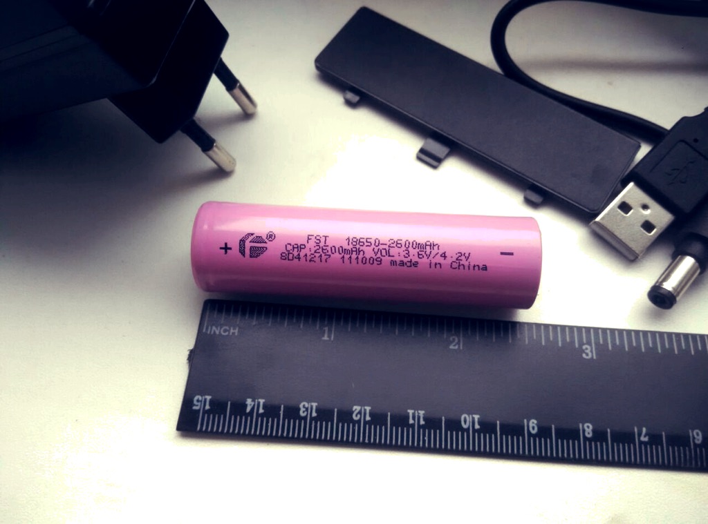

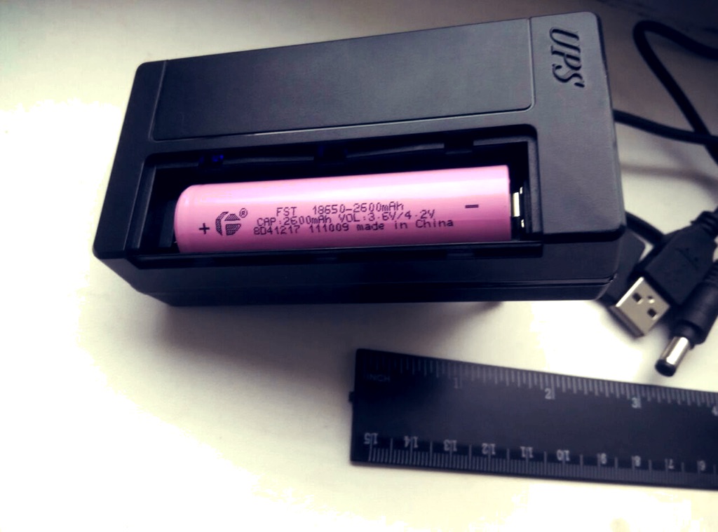

Давайте-ка рассмотрим ее поближе:
Почти как Tesla
Видно, что батарейка - китайская. Можно, конечно, нарыть и родную, тесловскую. Но тогда потребителям может не понравиться ценник. Маркировка FST - это такая китайская группа компаний - FST Group. Они реально большие и фабрик по производству всякого добра у них - завались. В том числе - две или три фабрики по производству литий-ионных батарей. Технология производства - японская. Panasonic и Sony давно и надежно переводят производство на материковый Китай. Но китайцы не были бы китайцами, если не работали бы еще и с корейцами. В общем, все запутано. Я хотел разобраться что и как, но там реально черт ногу сломит.
Посему, все, что вам нужно знать - это цветовую дифференциацию штанов маркировку батареек. Синенькие - это 1000-1500mAh, зелененькие - до 2000mAh, уныло-розовые (как на фото) - 2600mAh и еще есть голубенькие - они до  3000mAh.
Но это не точно. Китай.
Так вот. Брать батарейки нужно, конечно, большей емкости. Но ценник на них растет нелинейно. Оптимально по соотношению цена/энергоемкость как раз 2600mAh, которые, собственно, Наг и поставляет в комплекте.
Еще про батарейки типа 18650 надо знать, что они бывают "с плоским плюсом" и то, что на некоторых установлен микроконтроллер защиты. Надо как раз с защитой, потому что  наличие защиты от переразряда, перезаряда, переполюсовки - спасает. Перезаряжать недопустимо - может буквально взорваться из-за чрезмерного выделения кислорода и нарастания давления. Чрезмерно разряжать тоже опасно - высок риск умертвить аккумулятор.
Защищённые аккумуляторы на 1-2 мм длиннее незащищённых. Но такая обычно разница не мешает, хотя, в некоторых, особо тяжелых случаях, вы можете просто не вставить аккумулятор в контейнер. В данном случае бокс рассчитан как раз на "длинные" батарейки.
Параметры аккума:
  • Защита по превышению тока / КЗ - 7.5А.
  • Защита от перезаряда - 4.25В
  • Защита от переразряда - 2.75В.
  • Время срабатывания - 20 мс
И особо надо отметить, что ток в 7,5 А при напряжении 4 В дает всего-то 30 Вт нагрузки. При том, что на ИБП имеется схема повышения до 12 вольт - практически нагрузку нужно поделить пополам. Или на три.
Это важно, потому что не каждое телеком-устройство потребляет столь мало. И в итоге, вместо бесперебойника вы рискуете получить просто дорогой блок питания. Батарейка держать не будет.
Просто запомните, что 10-15 Вт потребления - предел для такой маленькой штучки.

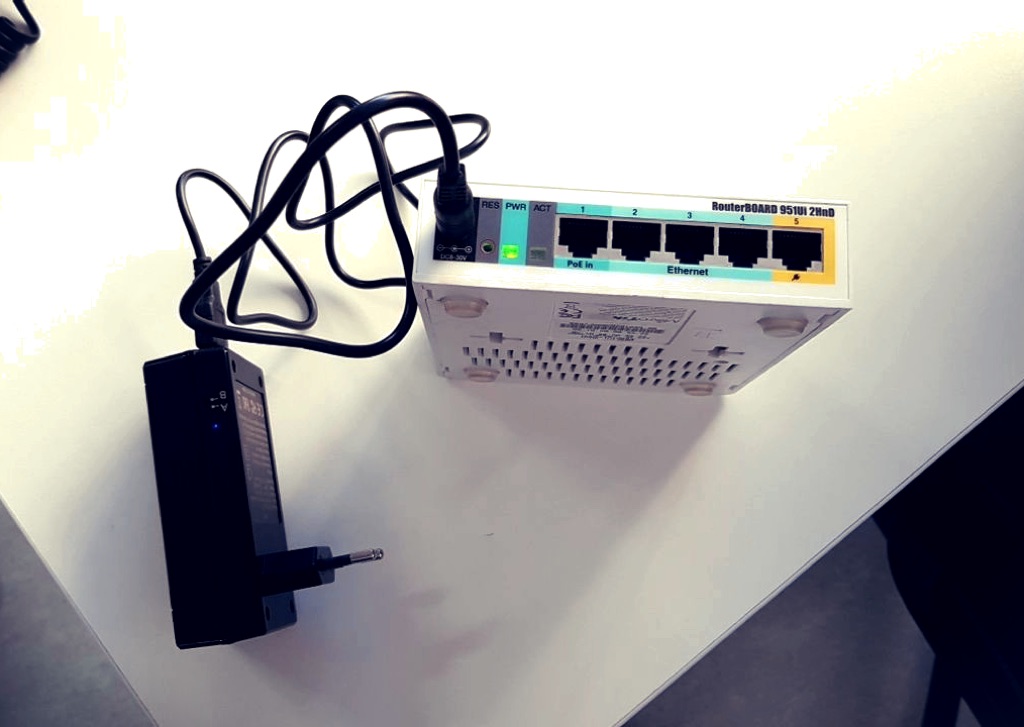

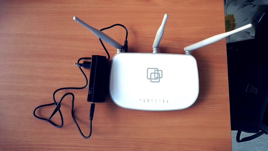

Но этого хватит, чтобы, тут мы переходим к бизнес-применимости мини-ИБП, надёжно запитать какой-нибудь маршрутизатор, одиноко стоящий на шкафу в офисе.
Например, тот же всеми нами любимый 951-ый Микротик вполне себе работает. hAP точки доступа - тоже, ибо они весьма неприхотливы к входному напряжению, и, судя по даташитам, могут от 8 до 30 вольт. У нас - 12. Должно работать. И работает:
Почти как Tesla

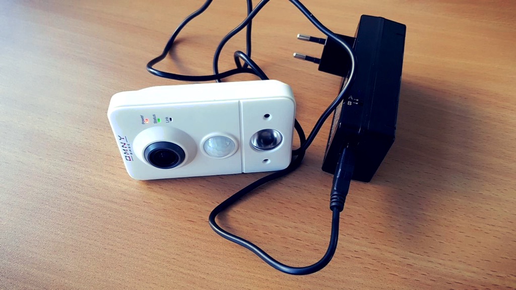

Или другой прибор тоже прекрасно работает (кстати, по испытаниям продержался вдвое дольше Микротика за счет меньшего энергопотребления)
Почти как Tesla

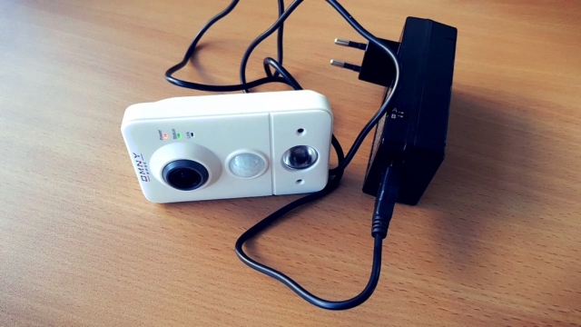

Для камер видеонаблюдения UPS, наверное, должен быть обязательно. Ну, если речь идет о безопасности. Иначе, такие камеры выводятся из строя уж слишком просто. Тестовое время работы от полной зарядки не скажем. Мы устали ждать, а потом пропустили момент. Больше трех часов точно. Но работает:
Почти как Tesla
А вот если мы подключим по цепочке PoE второй точно такой же, то, увы, мини-ИБП его уже не тянет на батарее. Просто аккумулятор выключается по защите.

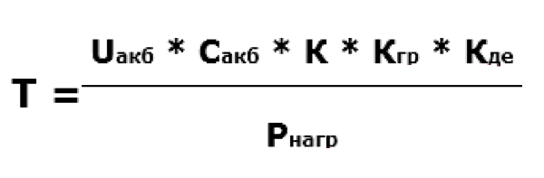

Осталось посчитать, на сколько времени хватит батарейки в случае "блэкаута". Это просто. Вот такая формула:
Почти как Tesla
, где:
T — время автономной работы ИБП от аккумулятора, ч;
Uакб— общее напряжение аккумуляторных батарей, В;
Сакб — общая емкость аккумуляторных батарей, А*ч;
К — КПД инвертора 0,75 — 0,85;
Кгр — коэффициент глубины разряда аккумулятора 0,8 — 0,9 (80%-90%);
Кде — коэффициент доступной емкости (зависит от режима разряда и температуры), ниже приведены коэффициенты при температуре окружающей среды 20°С:
— при одночасовом режиме разряда, 0,7 (70%);
— при двухчасовом режиме разряда, 0,85 (85%);
— при десятичасовом режиме разряда 1,0 (100%);
Итого, в нашем случае получим:
Uакб  = 4 В (усредним)
Сакб = 2,6 А*ч
К -  примем за 0,75
Кгр = 0,8, по нижней границе
Кде = 0,7, по нижней границе.
Потребляемая мощность P - 7 Вт
4 * 2,6 * 0,75 * 0,8 * 0,7
= 4,368
4,368 / 7 = 0,624 часа. Или примерно 35-40 минут.
За это время, пожалуй, может и починят… А перебоя работы - не будет.

Ставить порт USB это редкостная глупость — как из-за несовместимости напряжения, так и из-за ненадежности.
Кроме того, подобный микро-ИБП намного практичнее был бы в исполнении PoE-инжектора.

За 12в на usb (да ещё с сертификационной маркировкой на кабеле) - надо этим блоком питания/UPS УБИВАТЬ тех кто его разрабатывал. Медленно и жестоко, как в том ролике с маньяком и ложечкой. И я даже не буду вспоминать про надёжность USB разъёмов. Только клеммы под винт. Хорошие. Тем более что разъёмы питания устройств бывают разные (и я видел 5.5/2.1 и 5.5/2.5 как минимум).
alibek
alibek
Только что, fhunter сказал:
Джеки тоже вполне надежны.
Или Ethernet (если питать по PoE).
Но USB это караул.
