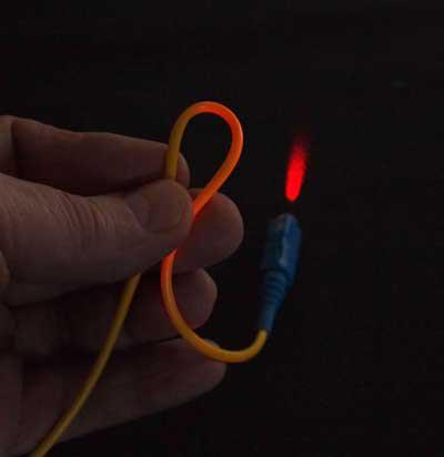

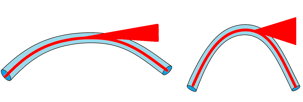

Рис.1 – Схематичное изображение возникновения потерь энергии сигнала на изгибе ОВ и реальное изображение

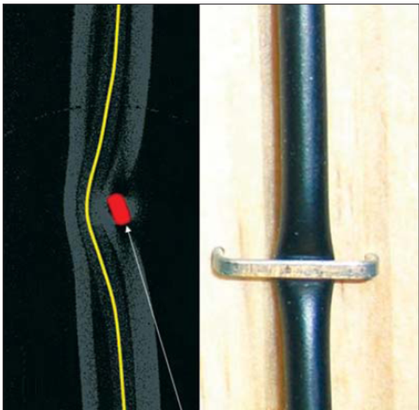

Рис. 2 – Абонентский оптический кабель, закрепленный с помощью плоской скобки

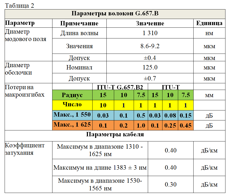

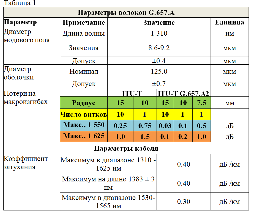

Основные параметры волокон согласно новой редакции рекомендации G.657 приведены в таблицах 1 и 2:
Можно ли волокна завязывать в узел?Можно ли волокна завязывать в узел?

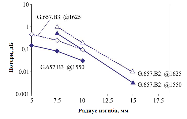

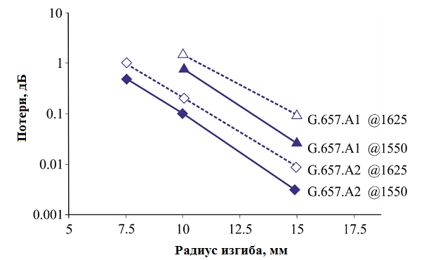

Для наглядности понимания отличий подкатегорий волокон, ниже приведены графики зависимости потерь на макроизгибе от радиуса изгиба для каждой подкатегории ОВ.
Рис. 3 – Потери на макроизгибах ОВ G.657.A на разных длинах волн

Рис. 4 – Потери на макроизгибах ОВ G.657.B на разных длинах волн
Как видно из представленных графиков, волокна G.657.A2 и G.657.B1 имеют одинаковое значение потерь на изгибе.

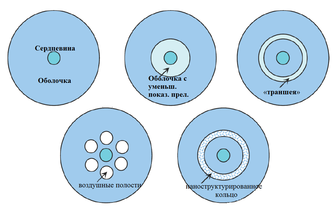

Рис. 5 – Типы волокон с уменьшенными потерями на макроизгибах
Оптическое волокно с кольцевой неоднородностью показателя преломления оболочки. Данный тип волокна соответствует классу B2 стандарта G.657 и является совместимым с волокнами стандарта G.652. При изготовлении данных ОВ кольцевая область оболочки дополнительно легируется присадками, понижающими показатель преломления.
Исследования показали, что с увеличением ширины кольца происходит уменьшение потерь на изгибе. Однако при значительном увеличении ширины кольца или количества колец увеличивается критическая длина волны. Данное обстоятельство может привести к несовместимости таких волокон со стандартными ОВ G.652.

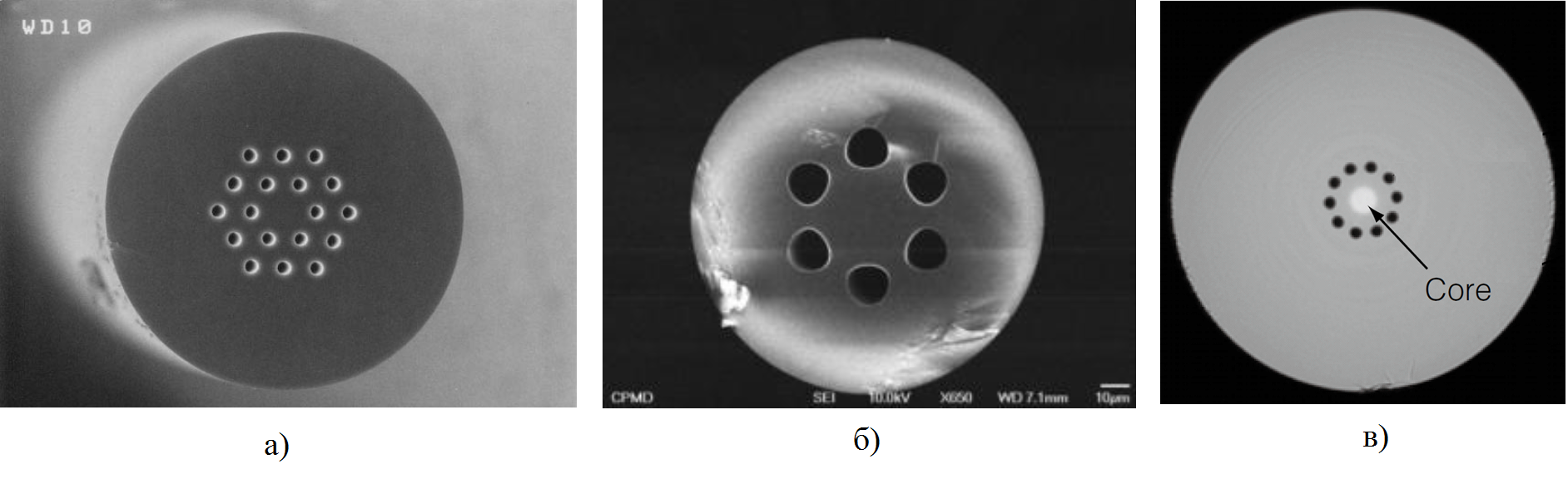

Наноструктурированные волокна. В структуру данного волокна входит сердцевина, легированная германием, и оболочка, содержащая наноструктурированную область в форме кольца. В отличие от рассмотренных выше волокон с кольцевой неоднородностью показателя преломления оболочки, у которых толщина кольца составляет примерно 1 мкм, наноструктурированные волокна содержат вокруг сердцевины воздушные полости диаметром менее 200 нм. При этом данные нано отверстия располагаются хаотически.

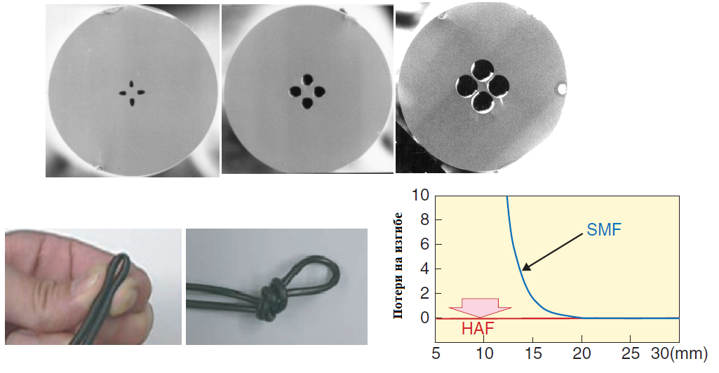

Оптическое волокно с воздушными полостями в оболочке (HAF). При изготовлении данных волокон вокруг сердцевины располагают уже крупные воздушные полости в форме кольца (см. рис. 6). Граница раздела стекло/воздух обеспечивает в местах макроизгиба ОВ более благоприятный режим для эффекта полного внутреннего отражения, соответственно потерь энергии сигнала становится меньше. Данные волокна являются полностью совместимыми с волокнами стандарта G.652D. Недостаток данных волокон заключается в том, что воздушные отверстия могут осложнить монтаж, например, коннекторов: попадание пыли и грязи в полости приведет к ухудшению оптических характеристик разъемных соединений.
Рис. 6 – HAF волокна

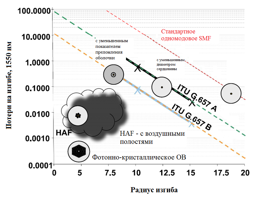

На рисунке ниже представлен график зависимости потерь на макроизгибе от радиуса изгиба для различных типов волокон.
Фотонно-кристаллическое волокно имеет в 500 раз меньшие потери на микроизгибе, чем стандартное одномодовое волокно, в 100 раз меньшие потери, чем волокно с двойной оболочкой, и приблизительно в 10 раз меньшие потери, чем оптическое волокно с воздушными полостями.

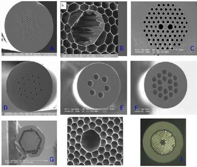

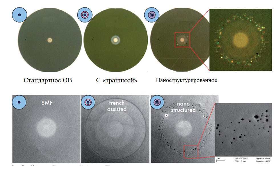

2. Постарайтесь угадать представленные на фотографиях типы волокон
