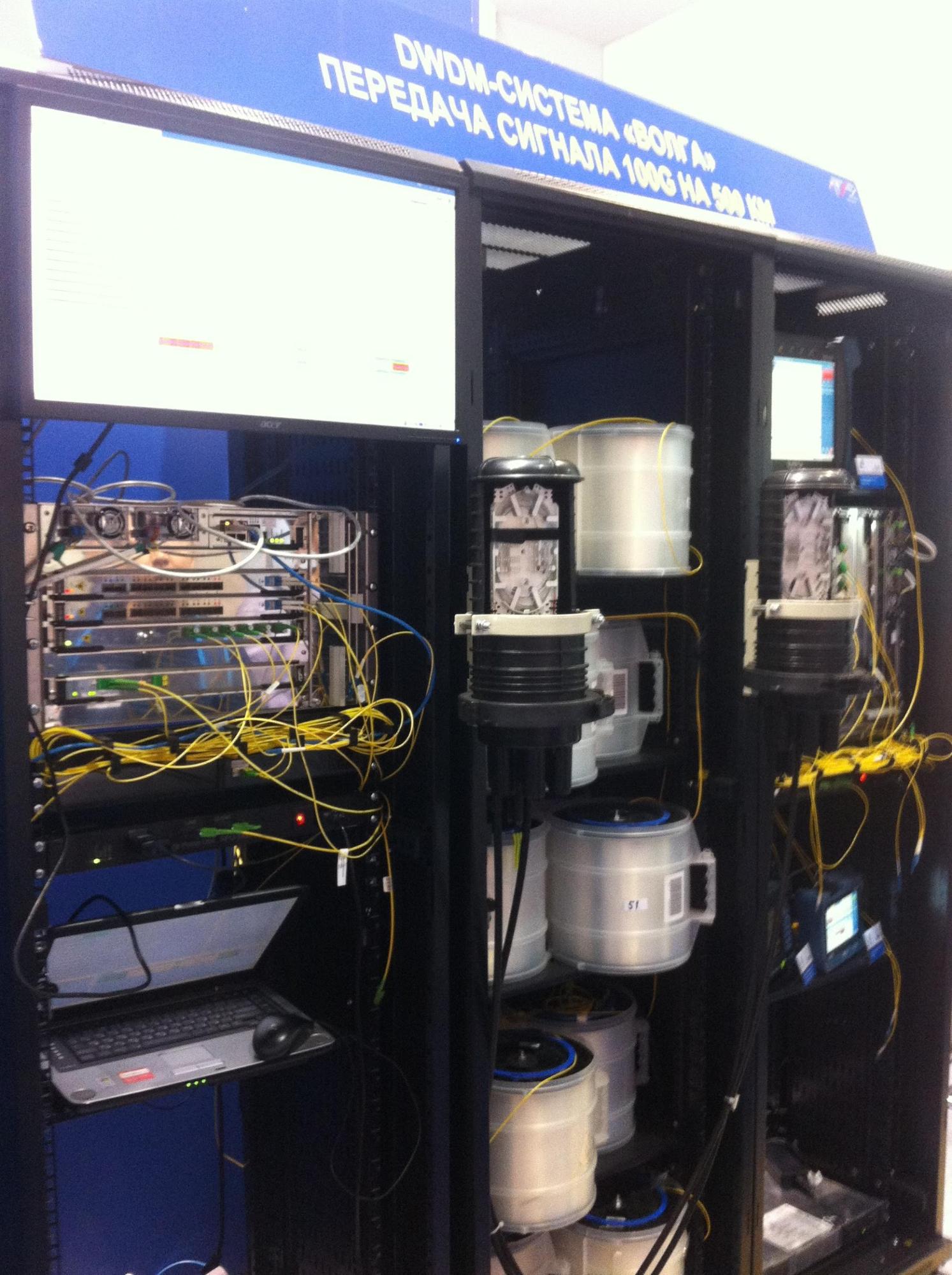

В 2013 году российская компания "Т8" установила мировой рекорд – передача данных со скоростью 1 Тбит/с на 500,4 км в однопролётной линии без регенерации (были использованы только усилители с удаленной накачкой ROPA). Этим результатом наша отечественная компания смогла побить зарубежный мировой рекорд  в 462 км.
Передача данных была осуществлена на DWDM-системе "Волга".  При этом системы действительно имеют российское происхождение:  разработаны российскими специалистами, а сборка осуществляется на производственной базе в Москве.
Рекорд стал возможен благодаря совмещению высокого качества 100 Гбит/с транспондеров (1 Тбит/с  = 10 каналов по 100 Гбит/с) с модуляцией DP-QPSK и использованием волокна SMF-28 ULL компании Corning  со сверхнизким затуханием (менее 0.16 дБ/км) и малым значением поляризационно-модовой дисперсии.
Исследователи отметили, что разработанный ими когерентный 100 Гбит/с транспондер обладает самым высоким качеством сигнала отношение сигнал/шум OSNR=12.5 дБ. Инженеры компании также добились увеличения величины электронной компенсации дисперсии с 50 до 75000 пс/нм. По данным показателям на момент проведения эксперимента транспондер превосходил все зарубежные аналоги.
Годом ранее в компании "Т8" поставили рекорд дальности передачи – 4000 км без компенсаторов дисперсии, при этом через каждые 100 км стояли усилители. На такое расстояние была успешно запущена 80 канальная DWDM система с транспондерами 100 Гбит/с, максимальная емкость данной системы составляет 8 Тбит/с. В данной системе были использованы самые современные технологии: когерентный прием 100G в формате DP-QPSK, поляризационное мультиплексирование сигнала, коррекция ошибок SoftFEC, электронная компенсация дисперсии.

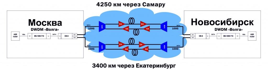

В 2015 г. компания "Т8" провела тестирование 100G оборудования "Волга" без регенерации в реальной линии Москва–Новосибирск. Линия связи проходила через Самару и Екатеринбург с резервированием 1+1, протяженность двух путей составила 4250 и 3400 км соответственно.

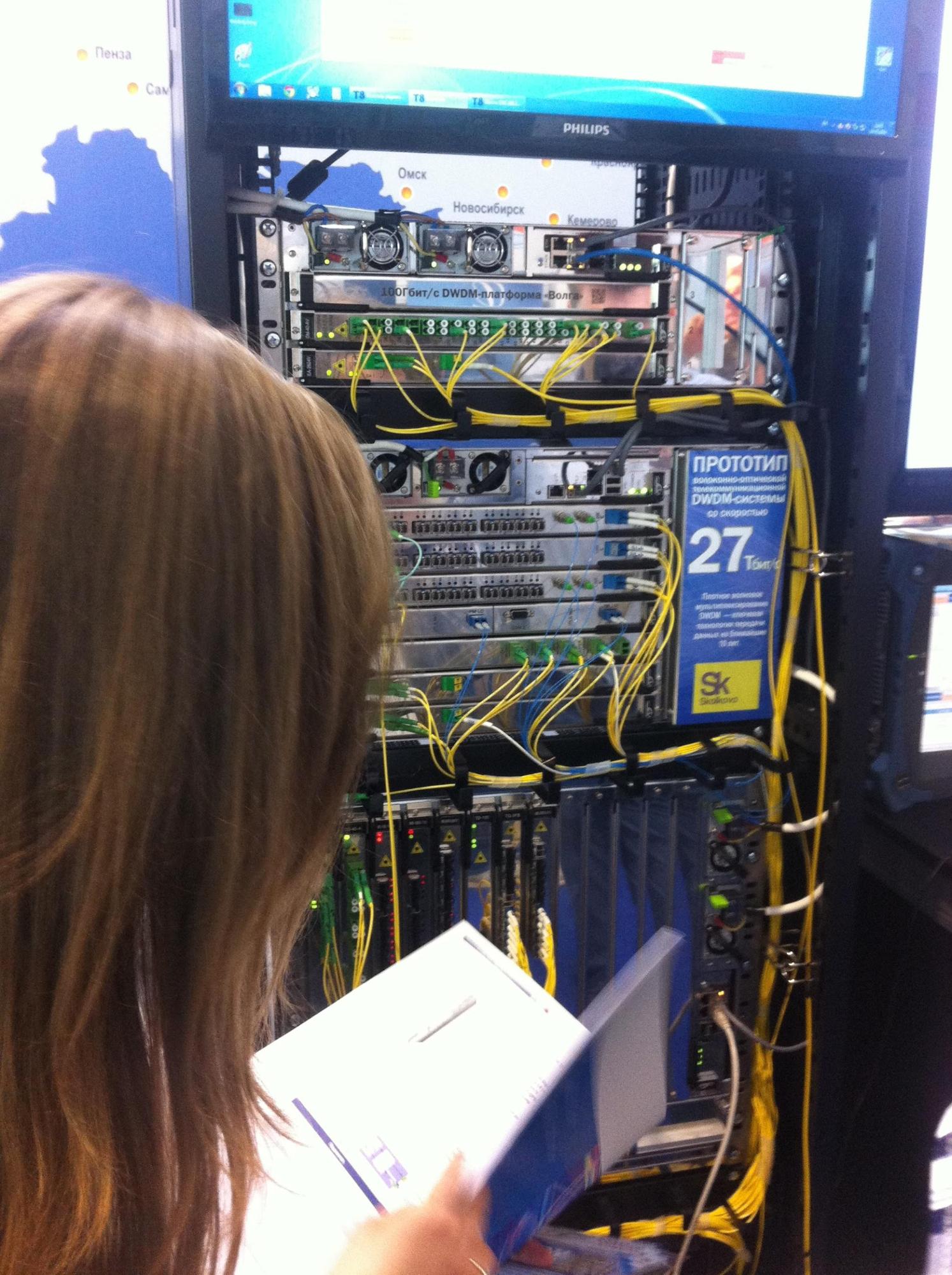

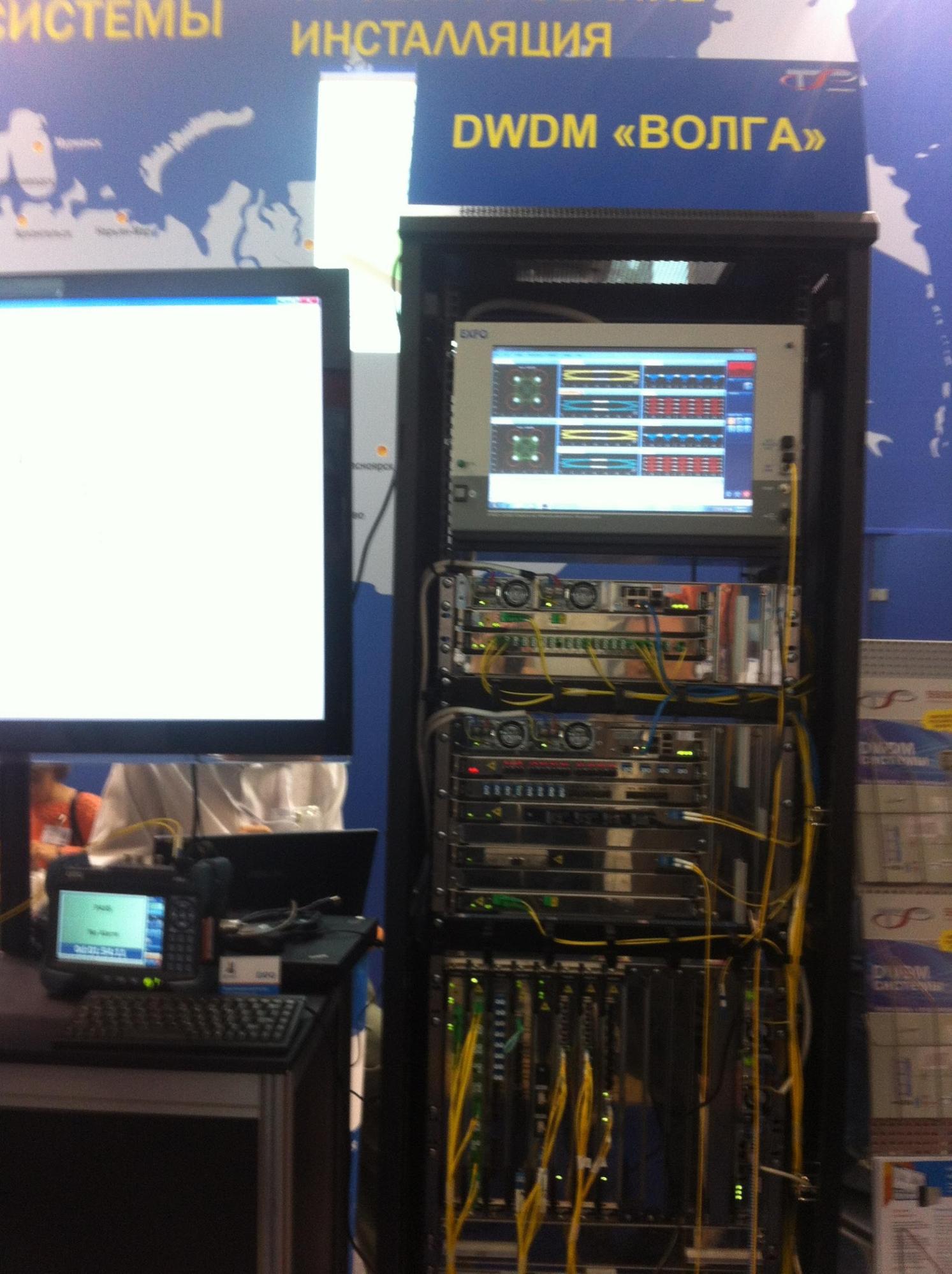

В 2014 г. в рамках выставки "Связь-Экспокомм-2014" на стенде "Т8" впервые была продемонстрирована работа прототипа единственной российской DWDM-системы с емкостью 27 Тбит/с. Фотографии ниже были сделаны мною с телефона, поэтому прошу прощение за их качество.

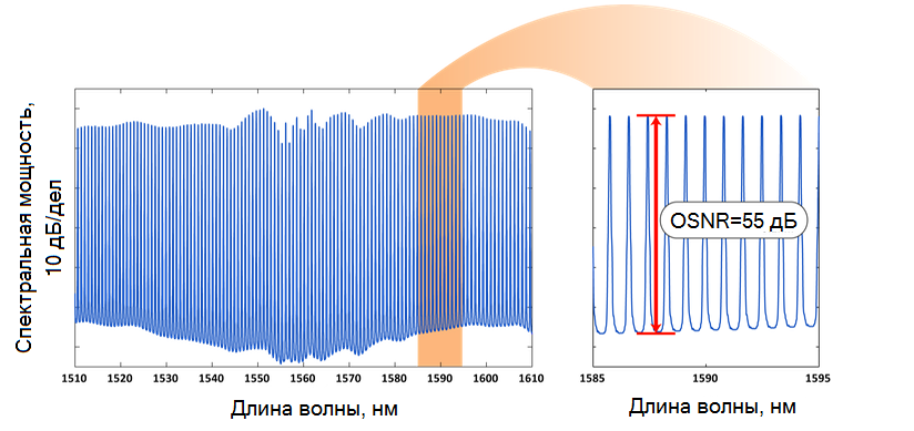

Техническое решение проекта заключается в создании 270 каналов разных длин волн в одном волокне. Каждый из 270 информационных каналов имеет скорость 100 Гбит/с. Расстояние между 100G-каналами в данной системе составляет 33 ГГц. Чтобы облегчить управляемость системы, каждые десять каналов объединены в суперканалы. Суммарная скорость передачи данных, по каждому суперканалу, составит 1 Тбит/с. Всего будет использовано 27 суперканалов.

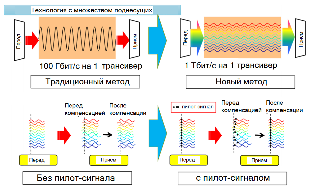

В 2016 г. Nokia Bell Labs и исследователи из университета Technical University of Munich добились скорости передачи данных в одном канале 1 Тбит/с, используя новый метод обработки сигналов – вероятностное формирование сигнального созвездия (Probabilistic Constellation Shaping, PCS). Этот метод в связке с квадратурной амплитудной модуляцией позволил достигнуть значительного улучшения спектральной эффективности оптического канала. Суть метода PCS заключается в том, что сигнальные точки, соответствующие высокой амплитуде, задействуются менее часто, чем с точки с меньшей амплитудой. Осуществляется адаптивное формирование созвездия, которое определяется условиями канала передачи. В результате модулированный сигнал становится более устойчивым к шуму и искажениям. Это позволяет значительно увеличить скорость передачи, например, для QAM-16 в пределах от 15 до 43%.
Мировые рекорды по скорости передачи информации, часть 2
Экспериментальная сеть соединила три европейских города: Дармштадт, Нюрнберг и Берлин (общее расстояние 665 км). Было организовано четыре супер-канала, используя различные форматы модуляции QAM-16, QAM-36 и QAM-64 в сочетании с вероятностным формированием сигнального созвездия.

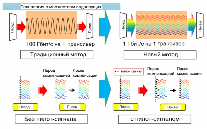

Также в 2016 г. исследователи из лондонского университета установили новый рекорд. Использовав только один трансивер, они добились скорости в 1.125 терабит в секунду. Все серии сериала Игра престолов в HD качестве можно скачать менее чем за одну секунду! Этого результата удалось достичь благодаря использованию усовершенствованных методов цифровой обработки сигналов, которые позволили оптимизировать отношение сигнал-шум (SNR) на приеме. На основе пятнадцати отдельных оптических каналов был сформирован один суперканал. Каждая поднесущая передавала сигнал с модуляцией 256-QAM. Команда исследователей определила наиболее эффективный способ кодирования данных в оптическом канале с учетом ограничений передатчика и приемника. Использование в эксперименте одного когерентного приемника приводило к проблеме изменения параметров каждого оптического суб-канала, поэтому пришлось выполнять оптимизацию формата модуляции и скорости передачи для каждого суб-канала в отдельности, чтобы увеличить производительность системы.
Все это удалось достичь благодаря разработанному компанией Mitsubishi Electric оптическому трансиверу для формирования суперканала передачи со скоростью терабит в секунду. Трансивер формирует 11 поднесущих световых волн одновременно в одном канале. В традиционной системе передачи потребовалось бы 11 приемников для детектирования каждой поднесущей, в то время как здесь с этой задачей справился один трансивер. Как правило, при использовании множества поднесущих каждый сигнал подвергается различным искажениям. Чтобы избежать этой проблемы, исследователи из Mitsubishi Electric использовали пилот-сигналы для точной коррекции всех поднесущих в приемнике.
В эксперименте удалось достичь спектральной эффективности 9.2 бит/с/Гц, что является самым высоким значением в мире в системе передачи с одним оптическим приемником. Длина экспериментальной линии составила 5 км. Однако исследователи уверяют, что их система будет успешной в предоставлении подобных скоростей не просто на сотни метров, необходимых для сетей центров обработки данных, но и на сотни километров, необходимых для магистральных сетей.

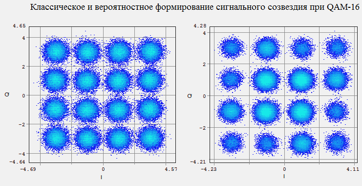

Позднее в октябре 2016 г. компания Nokia Bell Labs совместно с Alcatel-Lucent, используя все тот же метод вероятностного формирования сигнального созвездия PCS, добилась скорости передачи в оптическом волокне 65 Тбит/с на расстояние 6600 км, что эквивалентно передачи более 10 миллионов HDTV каналов одновременно.
Как утверждали исследователи, если бы их система сейчас стояла в реальной трансокеанской кабельной линии, то пропускная способность более чем в 13000 раз превышала аналогичное значение трансатлантической кабельной системы 1995 года.

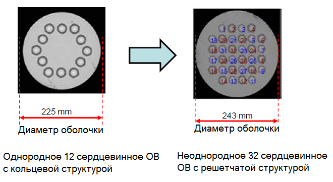

В 2017 г. Nippon  Telegraph  and  Telephone  Corporation  (NTT) в сотрудничестве с Technical University of Denmark, Fujikura Ltd., Hokkaido University, the University of Southampton и Coriant GmbH продемонстрировала возможность создания системы передачи сверхбольших емкостей на несколько сотен километров с усилителями. Они построили экспериментальную систему с пропускной способностью 1 Пбит/с на 32-сердцевинном оптическом волокне, работающую на расстоянии 205.6 км.

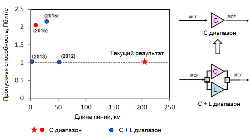

Таким образом, они установили новый мировой рекорд по дальности системы передачи в 1 Пбит/с с использованием оптического усилителя с одном частотном диапазоне C.
С такой скоростью можно передавать в секунду 5000 HD фильмов 2-х часовой продолжительностью на расстояние 1000 км (примерное расстояние между Екатеринбургом и Казанью). Используя 32 сердцевинное волокно, поляризационное мультиплексирование, технологию DWDM, многоуровневую модуляцию QAM-16 и цифровое когерентное детектирование сигнала исследователи добились пропускной способности 31.3 Тбит/с для каждой сердцевины (равно скорости 46 каналов по 680 Гбит/с каждый).

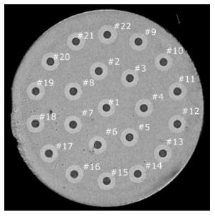

32-сердцевинное волокно получилось неоднородным, оно содержит сердцевины с двумя различными типами профилей показателя преломления и имеет структуру квадратной решетки. Это обеспечивает низкий уровень взаимных влияний между сердцевинами  в том случае, когда их количество превышает 20.
Оптическая сеть включала 4 усилительных участка по 51.4 км. Таким образом, данные результаты демонстрируют возможность уже сегодня передачи 1-Пбит/с на расстояние более 200 км. Например, можно было бы организовать подобную оптическую линию между Екатеринбургом и Челябинском и передавать за секунду объем данных, содержащихся в стопке компакт-дисков высотой 3000 м.
В качестве дальнейшего улучшения своих результатов исследователи отмечают, что дальность передачи их системы может быть увеличена в будущем до 1000 км. Для этого с целью увеличения помехоустойчивости необходимо уменьшить канальную скорость оптического канала до 510 Гбит/с, тогда потенциал системы позволит увеличить расстояние передачи до тысячи километров.
