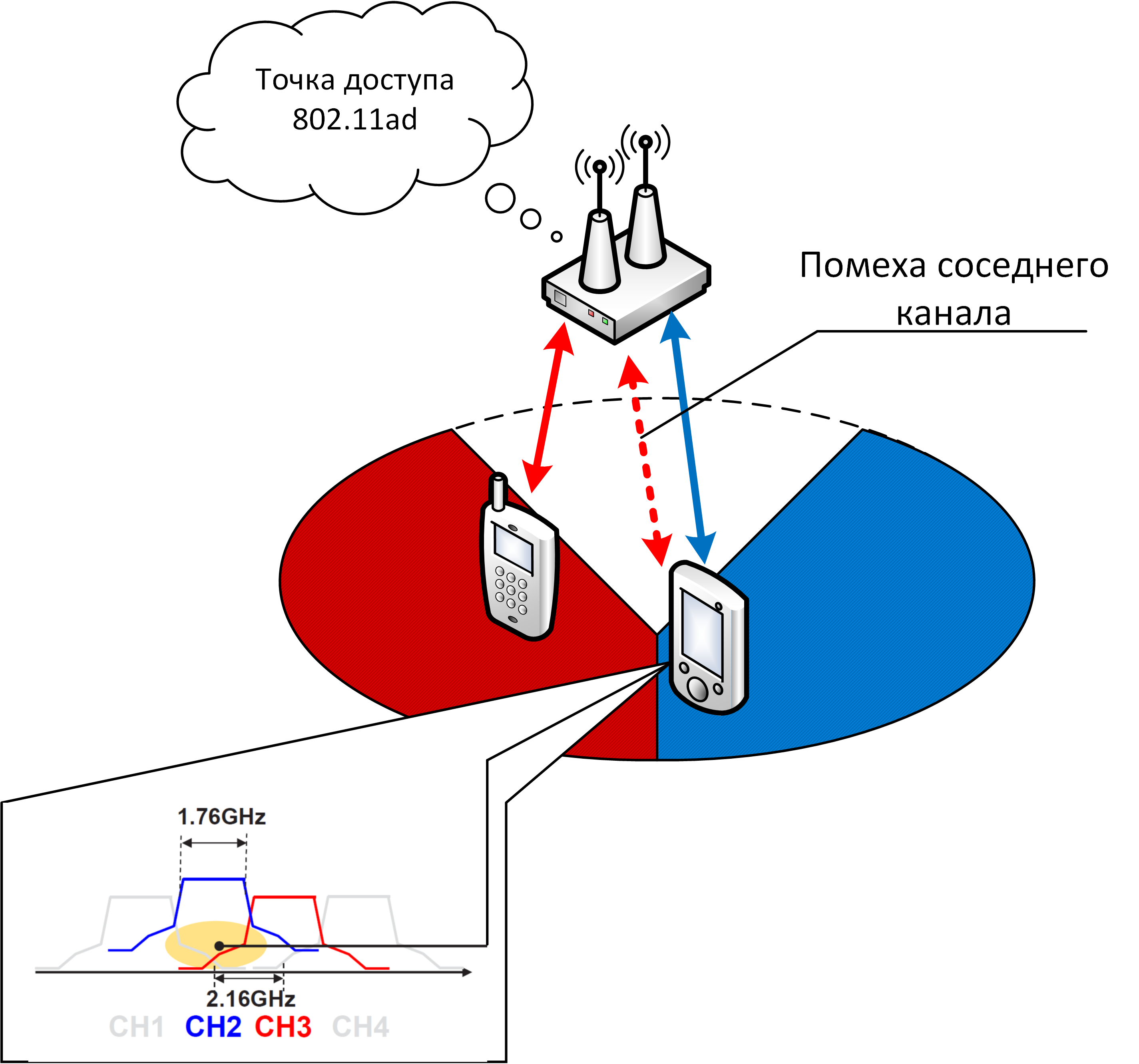

При размещении большого количества мобильных станций предпочтительно использовать для каждого радиочастотного модуля отдельный канал связи. Однако, в диапазоне 60 ГГц доступны только 4 канала (подробнее об этом здесь), и беспроводные линии связи при этом могут испытывать большие помехи, рисунок 1:
Интерференция в WiGig сетях и методы борьбы с ней
Рисунок 1
IEEE 802.11ad / WiGig использует чрезвычайно широкую полосу пропускания 1,76 ГГц на один канал с интервалом между ними в 2,16 ГГц. Это приводит к тому, что в отличие от обычных сотовых систем, приемопередатчик с частотой 60 ГГц обладает плохой избирательностью по каналу, что потенциально вызывает большие помехи в соседнем канале в зависимости от местоположения мобильной станции. Ниже мы рассмотрим, как влияет интерференция между соседними каналами в 60-гигагерцовых сетях, ответим на вопрос, какую методику подавления помех можно использовать, а также насколько она эффективна.

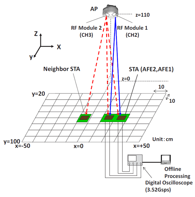

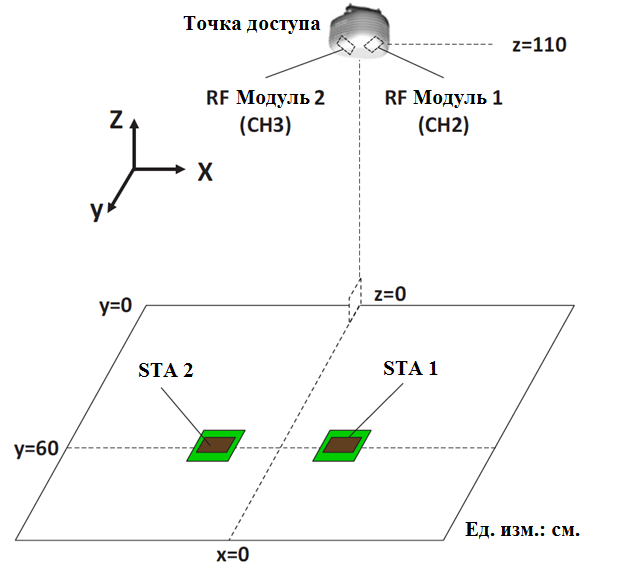

Ниже будет приведена оценка того, как интерференция в сетях малого радиуса действия может влиять на качество связи. Задача поясняется рисунком 2, на котором показано, что точка доступа размещается на высоте 110 см в трехмерной системе координат (x,y,z)=(0,0,110). Точка с координатами x=0 соответствует границе зон покрытия двух мобильных станций (STA - Station).

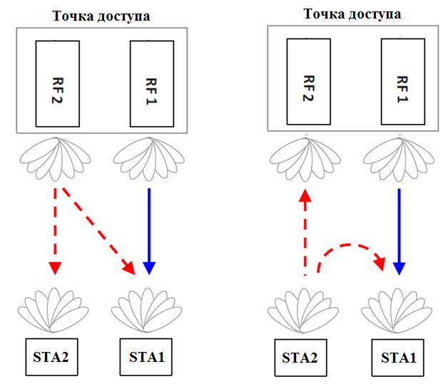

Мобильные станции STA1 и STA2 размещаются в местах, соответствующих координатам (x,y,z)=(5,60,0) и (x,y,z)=(-5,60,0) соответственно. На рисунке 3 показаны два типичных случая, когда помехи в соседнем канале влияют на качество приема STA.

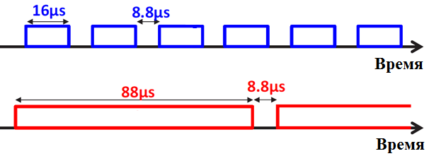

Сплошными синими линиями показаны полезные сигналы во втором канале (CH2), пунктирными красными линиями – сигналы помехи от третьего канала (CH3). На рисунке 4 покажем временные диаграммы пакетов, передаваемых двумя сигналами:
Рисунок 4
Из рисунка следует, что STA1 принимает короткие пакеты с высокой пропускной способностью, а STA2 – длинные пакеты с низкой пропускной способностью. При этом качество связи можно оценить путем измерения коэффициента ошибок пакетов (PER - Packet Error Rate) в требуемой мобильной станции STA. В таблице 1 приводятся результаты измерений частоты ошибок PER для рассматриваемых двух случаев: первый (рисунок 3 слева), когда помеха от точки доступа оказывает влияние на соседнюю STA1, и второй (рисунок 3 справа) - источником помехи для STA1 является непосредственно мобильная станция STA2. Рост PER наблюдается только в первом случае и составляет 12.4%.

Основываясь на результатах измерений, можно сделать вывод о том, что когда STA размещены довольно близко друг к другу, снижение производительности вызвано, в основном, мешающим сигналом от точки доступа, который поступает в том же направлении, что и полезный сигнал.

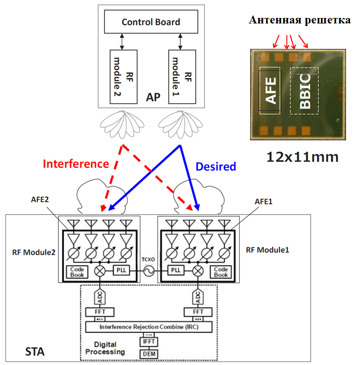

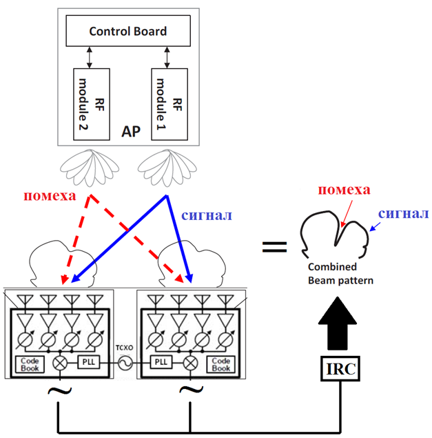

Для уменьшения помех от точки доступа в мобильной станции STA может быть использован гибридный метод аналово-цифрового beamforming’a для Rx лучей, который рассматривается здесь. Он позволяет эффективно противодействовать помехам, а его реализация имеет довольно малый габаритные размеры, как показано на рисунке 5 вместе с блок-диаграммой (схема заимствована из указанного источника):

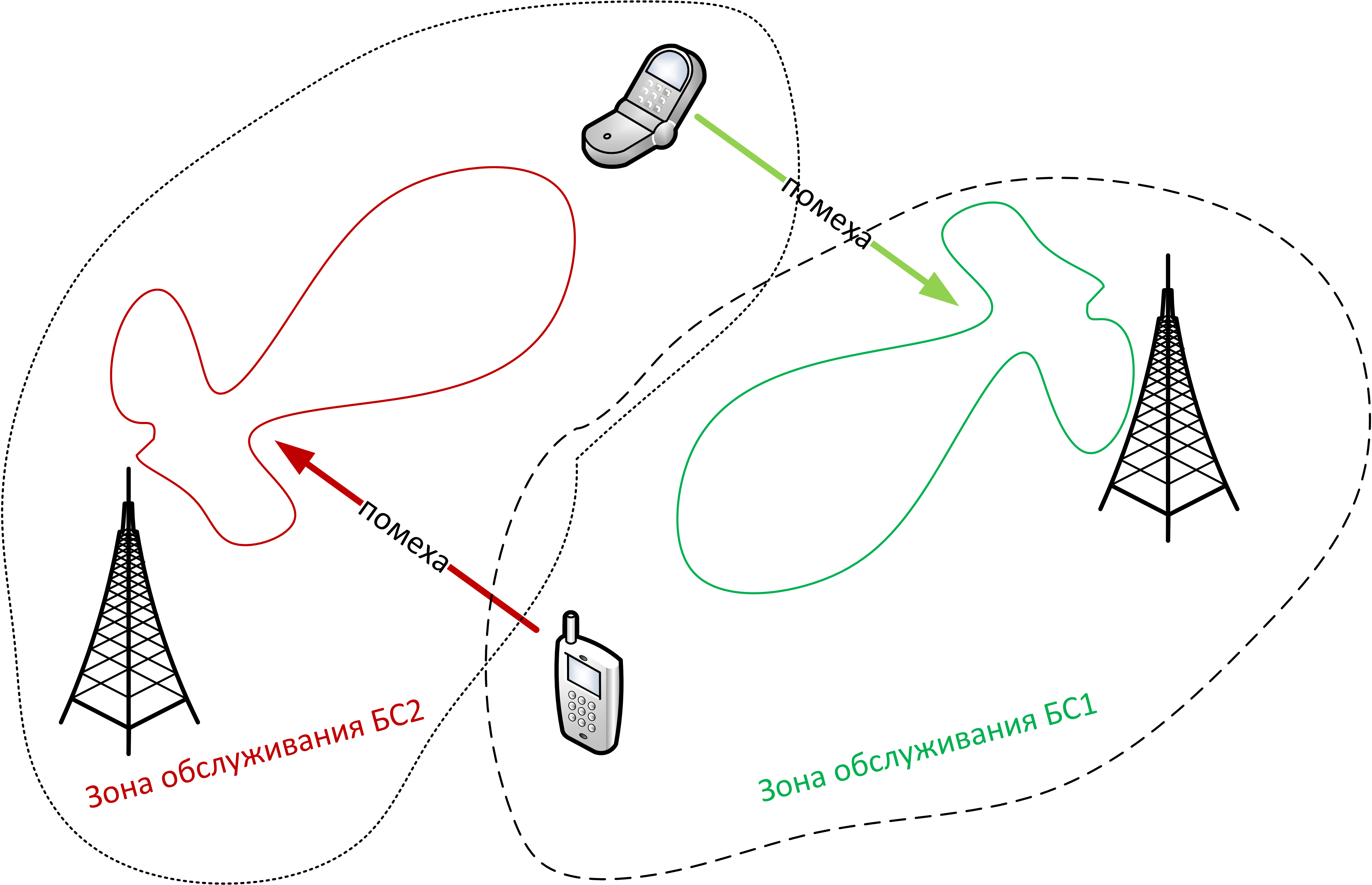

В схеме производится автоматическое формирование диаграммы направленности, необходимой для качественного приема сигнала от абонента, то есть имеющая максимум излучения в направлении на источник сигнала, и минимум – в направлении помехи (рисунок 6).

Рассмотрим более подробно схему, изображенную на рисунке 5. В рассматриваемой схеме два блока, формирующие заданную диаграмму - AFE (Analog Front-End) управляются общим генератором TCXO (temperature compensated crystal oscillator), который также используется в качестве опорного сигнала для блока PLL (phase locked loop – фазовой автоподстройки частоты). Полученные сигналы от AFE подаются в блок цифровой обработки (ADC), который производит объединение для подавления помех в блоке IRC (Interference Rejection Combining). IRC – это алгоритм подавления комбинированных помех от соседних источников (интересующиеся подробнее о нем могут прочитать здесь. С использованием IRC пользователь получает более высокие скорости передачи данных благодаря снижению уровня помех (и как следствие – увеличению SNR). Алгоритм IRC обеспечивает формирование нужной диаграммы направленности, которая подавляет усиление Rx в направлении помех, рисунок 7.

Точка доступа находится на высоте 110 см, расстояние между AFE1 и AFE2 (управляемые модулями RF 1 и RF 2 в STA1) составляет 10 см. Расположение STA изменяется в области 100х80 см в диапазоне -50≤x≤50 – в горизонтальной плоскости, и 20≤y≤100 в вертикальной плоскости с шагом в 10 см и составляет, таким образом, 99 точек измерения. В каждой точек измерется уровень сигнала от AFE с помощью цифрового осциллографа, а затем с помощью цифровой обработки сигналов (средствами Matlab) измеряется величина вектора ошибок EVM. Относительная величина контролируемых пакетов соответствует рисунку 4. Результаты измерений опубликованы здесь.

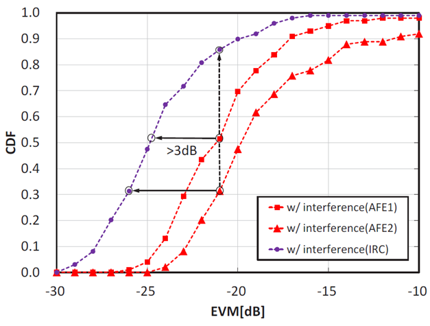

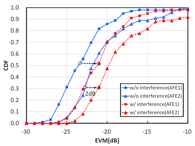

На рисунке 8а изображена функция распределения (CDF) измеренного EVM для одного потока Rx от каждого из AFE. На рисунке 8б изображена та же функция распределения двух потоков IRC Rx. В однопоточном случае вследствие воздействия помех наблюдается ухудшение качества сигнала на 2 дБ. Как показано на рисунке 8б, IRC Rx показывает на 3 дБ лучшие результаты в сравнении с однопоточным AFE Rx. Чувствительность Rx составляла -21 дБ для 16-QAM, а зона покрытия одного потока Rx составляла 30-52% исследуемой области измерения, тогда как для двух потоков IRC Rx она составляла 86%. Таким образом, применение IRC обеспечивает не только улучшение EVM, но и увеличивает в ~1.5 раза зону радиопокрытия.

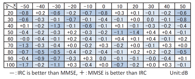

Также проводилась оценка EVM для обычного метода MMSE Rx, а затем это значение сравнивалось с IRC Rx. Результаты измерений показаны в таблице 2. Отрицательные значения указывают на то, что IRC Rx превосходит MMSE Rx. Значения со знаком плюс означают, что в этом случае применение MMSE лучше в сравнении с IRC Rx.
Таблица 2 – сравнение MMSE и IRC
Можно отметить, что IRC Rx показывает лучшую производительность в большинстве точек измерения. Также можно заметить, что левая боковая область (x<0) имеет лучшие значения по сравнению с правой (x>0). Это связано с тем, что помехи из соседнего канала (рисунок 7) в левой части больше, так что IRC Rx может достичь большего подавления помех, чем помеха обычного MMSE Rx. В таблице 2 приведены результаты с точки зрения зоны покрытия, в целом IRC Rx показывает лучшие результаты измерения EVM до 73% от общей площади.
