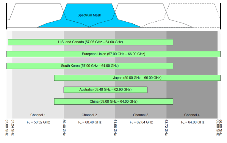

802.11ad – это очередная версия Wi-Fi, работающая в диапазоне 60 ГГц. Картина распределения спектра в диапазоне 2.4 и 5 ГГц давно знакома многим пользователям, но выделенный частотный план для 60-гигагерцового диапазона может показаться кому-то новым и удивительным. На рисунке 1 показано распределение спектра, выделенного для работы этого стандарта в разных странах.
Wi-Fi на стероидах - 802.11ad
Рисунок 1
Диапазон также, как и 2.4 и 5 ГГц нелицензируемый, то есть для эксплуатации в нём оборудования не требуется получать разрешения в специализированных организациях. Для работы в этом диапазоне выделено четыре канала, каждый из которых имеет полосу пропускания в целых 2,16 ГГц. Для сравнения – это в 54 раза больше, чем объединённые в 40 МГц каналы, доступные на оборудовании 802.11n.

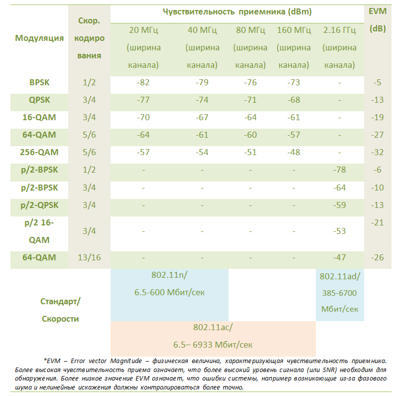

В таблице 1 приведены схемы модуляции и кодирования (Modulation and Coding Schemes - MCS), используемые в стандартах 802.11n/ac/ad для достижения мультимегабитных и мультигигабитных скоростей. Данные в таблице позволяют сравнить скорости передачи разных стандартов методы модуляции и кодирования, благодаря которым происходит достижение этих скоростей.  Обратим внимание на то, что в 11n и 11ac используется длинный защитный интервал в 800 нс между передачей двух символов, возможна даже работа с коротким защитным интервалом в 400 нс. В то время как защитный интервал в 802.11ad составляет всего 48,4 нс.
Таблица 1
Данные в таблице 1 приведены для стандартов n и ac, использующих длинный защитный интервал. С использованием короткого интервала скорость передачи данных, естественно, увеличится, например для 802.11n максимальная скорость увеличится с 540 Мбит/сек до 600 Мбит/сек и для 802.11ac – с 6,240 Гбит/сек до 6,933 Гбит/сек.
Для стандарта 802.11n скорость передачи данных на физическом уровне может лежать в диапазоне от 6.5 до 600 Мбит/сек благодаря различным комбинациям схем модуляции, скорости кодирования, увеличению ширины канала, в зависимости от защитного интервала и количества пространственных потоков.  В 802.11ac скорость передачи данных также начинается с 6.5, но заканчивается 6.933 Гбит/сек.
Если сравнивать 802.11ac с модуляцией QAM-256 и 802.11n с модуляцией 64-QAM, и при этом оба этих стандарта используют защитный интервал в 800 нс, ширину канала в 40 МГц и 4 пространственных потока (MIMO 4x4), то скорость передачи данных в "ac" составит 720 Мбит/сек, а в "n" – 540 Мбит/сек. Таким образом, 256 QAM модуляция дает прирост в скорости передачи на 33 процента по сравнению с 64 QAM.
Для 802.11ad скорость передачи PHY начинается со значения 385 Мбит/сек и заканчивается значением в  6.7 Гбит/сек, это достигается комбинацией схемы модуляции и кодера. Для BPSK модуляции такая PHY скорость достигается благодаря использованию широкого канала в 2.16 ГГц, что по сравнению со стандартной шириной канала в 20 ГГц дает 58-кратное увеличение пропускной способности канала. И так как 11ad это первый стандарт Wi-Fi, работающий в диапазоне 60 ГГц, то обратная совместимость с ранее выпущенными стандартами не предусмотрена.
