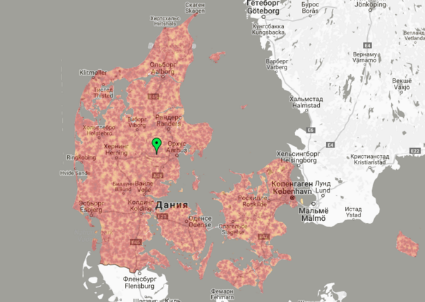

Карта охвата сети TDC
В настоящее время TDC уже существенно продвинулась в ее модернизации. При этом усовершенствование не касается непосредственно коаксиального кабеля - на входе в дома устанавливается электроника, способная разогнать широкополосный доступ до очень приличных скоростей. В планах TDC использовать собственную кабельную сеть телевидения в качестве основы общенациональной сети, которая будет поставлять широкополосный доступ на скорости 1 Gbps для большинства семей в Дании до конца 2017 года, а возможно и со скоростью 10 Gbps со временем. По прогнозам оператора, первые дома должны получить 1 Gbps с начала декабря 2016 года.

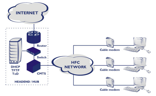

Аббревиатура DOCSIS вряд ли оставит в недоумении людей близких к телекому, но все же разъясним для полноты картины. Стандарт, который вот уже почти двадцать лет используют операторы по всему миру, предусматривает передачу данных абоненту по сети кабельного телевидения с максимальной скоростью до 42 Мбит/c (при ширине полосы пропускания 6 МГц и использовании многопозиционной амплитудной модуляции 256 QAM), и получение данных от абонента со скоростью до 10,24 Мбит/с. По задумке, он призван сменить господствовавшие ранее решения на основе фирменных протоколов передачи данных и методов модуляции, несовместимых друг с другом, и должен гарантировать совместимость аппаратуры различных производителей.
Гигабиты по старым коаксиальным сетям

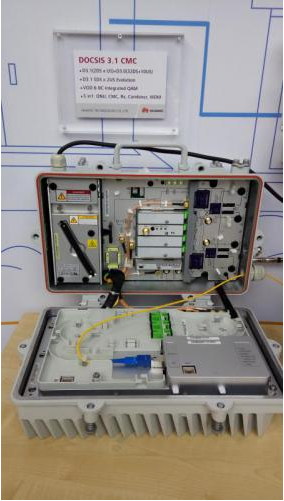

CMC DOCSIS3.1 от Huawei
Собственно версий DOCSIS существует несколько:
  • DOCSIS 1.0
  • DOCSIS 1.1
  • DOCSIS 2.0
  • DOCSIS 3.0
  • DOCSIS 3.1
DOCSIS может стать настоящим "золотым ключиком" к дверям потенциальных абонентов, ведь при грамотно построенной коаксиальной сети, покрывающей значительную площадь, этот стандарт может стать настоящим стартом, который не потребует серьезных вмешательств в физику процесса.
Именно такая развитая сеть коаксиального кабеля есть в наличии у TDC, которые одни из первых начали внедрять DOCSIS 3.1 на своих сетях.
"DOCSIS 3.0 позволяет достигать скорости в 3.6 Gbps, а  с DOCSIS 3.1 в конце этого года мы сможем предлагать нашим абонентам 10Gbps", -  говорит Брайдер. Это означает, что компания имеет сеть , поддерживающую услуги, которые в четыре раза быстрее, чем GPON.

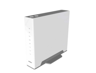

Модем для работы в стандарте DOCSIS 3.1 ASKEY–TCG310
