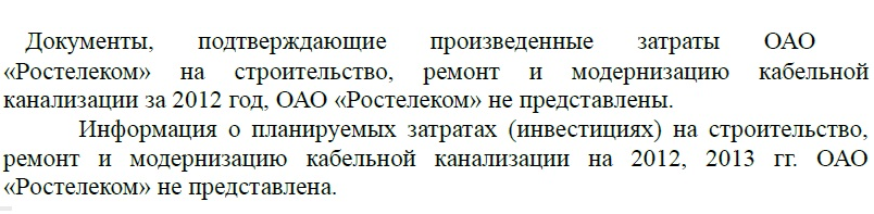

Признаться, я поначалу не верил, что антимонопольная служба отпустила Ростелеком, не установив никаких данных о том, как дорого или дешево им содержать кабельную канализацию. Пусть и без анализа того, насколько необходимы эти расходы.
Поэтому к уточнению ФАС в ответе на наш иск, что "в материалах дела имеются документы, имеющие гриф "коммерческая тайна", на основании анализа которых антимонопольный орган пришел к выводу об отсутствии нарушения антимонопольного законодательства", мы отнеслись максимально серьезно. Судебное разбирательство дает право каждой из сторон изучить все материалы дела, в том числе и те, что под грифом коммерческой тайны. Мы прилежно прошерстили полтора десятка томов антимонопольного дела, и нашли те, что были снабжены пометкой коммерческой тайны. Только в этих документах также не было информации о расходах на организацию услуги кабельной канализации Ростелекома. Из представленных ФАСом документов, грифом "коммерческая тайна" были защищены документы Мегафона, точнее, документы с тарифами на размещение кабелей связи в его, мегафоновской канализации.
В суде мы специально уточнили - может мы что-то пропустили, может они не представлены суду, эти секретные данные, которые проливают свет на масштабы расходов Ростелекома на содержание кабельной канализации? Нет, ответили нам, у ФАС нет таких данных, размеры расходов Ростелекома на содержание и модернизацию кабельной канализации не были установлены.
То есть в итоге, получилось, что, да, так оно все и произошло, как я не мог поверить. Как минимум полгода ФАС прилежно дублировал просьбы к Ростелекому представить данные о расходах на содержание кабельной канализации, полгода Ростелеком отвечал что-то другое. А потом ФАС развел руки, мол "на нет и суда нет".

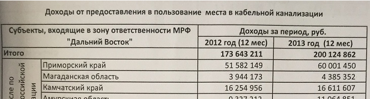

Но в начале, как небольшое отступление, пару цифр о доходах от предоставления услуги аренды кабельной канализации. Чтобы понимать масштаб помощи, которую операторы, сами того не сильно желая, оказывают Ростелекому. В приложении к письму от 24.10.2014 (в ФАС) Ростелеком дает вот такую таблицу.
“Иду на вы!”: о прошлых и грядущих баталиях за кабельную канализацию
Документ целиком по ссылке.
По опыту Петербургского дела, где мы имели не только общие данные, но и информацию откуда они, могу заметить два момента:  с очень высокой степенью вероятности эти данные объективны (их достоверность ФАСу относительно легко проверить) и скорее всего (оговорюсь, что тут мало информации для однозначных выводов) они отражают цифры по заключенным договорам, то есть не содержат прибыли от запросов и выдачи ТУ. По крайней мере, Петербургские цифры соответствуют тем, которые были даны по подписанным договорам аренды кабельной канализации.
Итоговая сумма этой таблицы в целом скромна - 4,6 млрд. рублей в год. Если сравнить с годовой выручкой компании за тот же год - порядка 325 млрд. - не смотрится, но вот если сравнить с прибылью (а мы продолжаем настаивать, что рентабельность данной услуги составляет более 80%), то у нас иная цифра для сравнения - 24 млрд. (прибыль), и совсем иная значимость данной услуги.

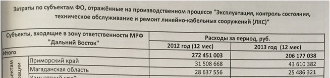

В другом Приложении к цитировавшемуся письму (от 24.10.2014), Ростелеком дает совокупные затраты как бы на производство и реализацию Услуги аренды кабельной канализации. Пишу "как бы" потому, что они очень ловко сформулированы (и без расшифровки): "Затраты по субъектам ФО, отраженные в производственном процессе "Эксплуатация, контроль состояния, техническое обслуживание и ремонт линейно-кабельных сооружений связи (ЛКС)" (далее - Таблица Затрат по субъектам).
Оставим пока в стороне размышления о содержании заголовка, не будем пока думать, какие расходы "отразил" в данном "производственном процессе" владелец кабельной канализации. Можно ли извлечь что-то интересное из простого разглядывания цифр по разным городам и регионам. На самом деле, многое на поверхности. Первое, очевидное интересное - скачки цифр расходов на эксплуатацию, контроль состояния и т.д.
Амурская область в 2012 году потратила 82,4 млн руб., а в 2013 году - всего 36,9 млн. руб., Сахалинская область в 2012 году тратила 52,6 млн., в 2013 - 38,2 млн. руб., Архангельская область в 2012 году тратила 82,5 млн. руб., в 2013 - 50,9 млн. руб., а макрорегион Сибирь в 2013 году стал экономнее на 233 млн. руб. А вот Татарстан, наоборот, от 0,2 млн. в 2012 году подскочил до 25,8 млн., макрорегион Москва прибавила почти 100 млн. руб. Петербург вдруг подорожавший на 30 млн. руб. на фоне многих других выглядит как нормальный, его подорожание (30 млн. руб.) близко к приросту инфляции. Но подавляющая часть строчек далека от этой условной "нормальности".  42 из 85 территориальных единиц (областей или городов) показывают сокращение расходов на эксплуатацию и т.д. в 2013 по отношению к 2012. У большинства оставшихся, рост расходов в диапазоне 2-10%. Плюс, заметное число аномалий (самых ярких - 10 из 85) как роста, так и сокращений.
Какие тут можно сделать выводы? Как минимум то, что есть очень большая вероятность, что в производственный процесс "эксплуатация, контроль состояния техобслуживание и ремонт" вставляют и расходы на строительство новой канализации (может, и не только канализации), то есть то, что теоретически должно быть инвестициями и идти отдельной графой и возвращаться не сразу, а хотя бы лет за пять (если исходить из срока амортизации - так вообще за 15).
Пойдем дальше. Уважаю город Ростов-на-Дону (очевидно он подразумевается в графе Ростов макрорегиона Юг в таблице Ростелекома), и его жителей, но при всем уважении - город по площади меньше, чем Санкт-Петербург, существенно меньше, почти в пять раз меньше. Но расходы на содержание кабельной канализации меньше лишь на 30%, а вот сравнение с Краснодаром дает еще меньшее расхождение в расходах. Даже если под именами Краснодар и Ростов скрываются города с областями, все равно они в разы больше тратят на содержания 1 км кабельной канализации, чем Санкт-Петербург и Ленинградская область.
Повторюсь, это мы пока имели дело только с одной, максимально обобщенной таблицей расходов. Если ее дополнить другими данными - противоречия начнут только множиться.
Собственно, давайте дополним. Посмотрим, как коррелируют с представленной выше таблицей другие данные, представленные Ростелекомом в ходе того же антимонопольного дела.

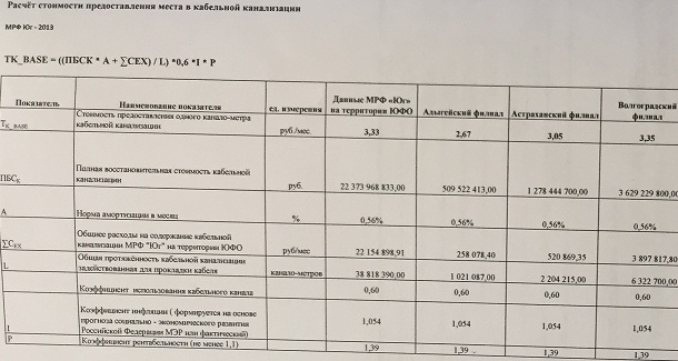

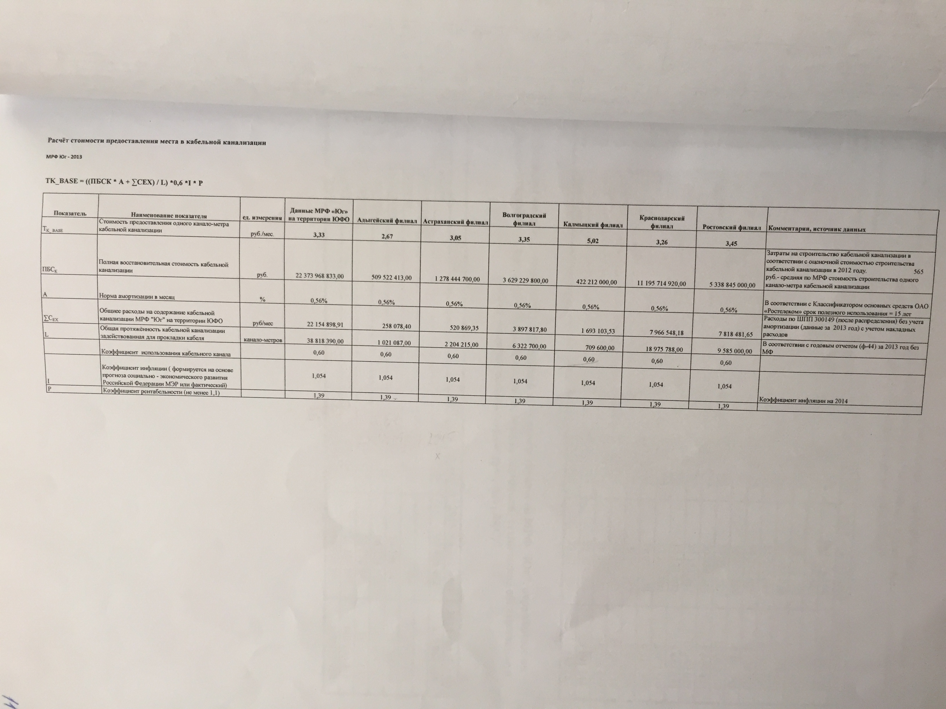

Буквально за месяц до того, как представить обобщенную таблицу, в ФАС была представлена таблица "Расчета стоимости предоставления мест в кабельной канализации" по макрорегиону Юг за 2012 и 2013 года (в письме от 12.09.2014, далее Таблица расчета стоимости). Очевидно таблица - отголоски того, что федеральное дело начиналось на региональном уровне, и региональному УФАС представлялись какие-то данные.
Смотрим - и, сюрприз, цифры, представленные Таблице Затрат по субъектам и в Таблицы Расчета стоимости, противоречат друг другу. И расхождения значительные - в 2,5-3 раза. Региональное отделение отчитывается, что стоимость содержания кабельной канализации 7 миллионов, а федеральный центр пишет - 27 миллионов.
А если конкретнее, то сопоставление данных таблиц дает следующее расхождение в расходах на содержание кабельной канализации:
  • Адыгейский филиал - 2 868 732 руб. против 10 957 014 руб. в 2012 году, и 3 096 936 руб. против 11 442 257 руб. в 2013 году,
  • Астраханский филиал 7 460 676 руб. против 26 322 369 руб. в 2012 году и 6 250 428 руб. против 24 96 348 руб. в 2013 году,
  • Волгоградский филиал 51 468 180 руб. против 92 419 118 руб. в 2012 году и 46 773 804 руб. против 86 225 523 руб. в 2013 году,
  • Калмыцкий филиал 17 027 292 руб. против 20 69 559 руб. в 2012 году и 20 317 236 руб. против 24 0778 246 руб. в 2013 году,
  • Краснодарский филиал 102 087 56 руб. против 221 428 265 руб. в 2012 году и 95 598 576 руб. против 225 351 803 руб. в 2013 году,
  • Ростовский филиал 96 854 196 руб. против 201 470 780 руб. в 2012 году и 93 821 772 руб. против 195 998 380 руб. в 2013 году.
Откуда повылазили эти миллионы, как в совокупной таблице расходы удвоились, а где-то утроились? Ответ, очевидно, напрямую связан с этим обтекаемым "отраженные в производственном процессе", с большой тайной монополиста - что с чем Ростелеком плюсовал для получения красивых цифр федеральной таблицы.
Но это опять же было сравнение "в лоб". При наличии данных о протяженности кабельной канализации и расходов на нее хотя бы для 6-ти филиалов, можно проверить вышеобозначенную гипотезу, что в федеральной таблице заложены большие расхождения в величине, которая должна не сильно варьироваться - стоимости содержания км кабельной канализации. Она ведь в теории складывается из относительно простых составляющих (зарплаты работникам и стоимости материалов), которые не сильно меняются от региона к региону (не в разы).
Таблица Расчета стоимости дает следующие стоимости содержания кабельной канализации (на кан/м в месяц): Адыгейский филиал - 0,23 руб. в 2012 году и 0,25 руб. в 2013 году,  Астраханский филиал - 0,28 руб. в 2012 году и 0,24 руб. в 2013 году, Краснодарский филиал - 0,45 руб. в 2012 году и  0,41 руб. в 2013 году, Волгоградский филиал - 0,66 руб. в 2012 году и 0,61 руб. в 2013 году Ростовский филиал - 0,84 руб. в 2012 году и 0,82 руб. в 2013 году, Калмыцкий филиал - 2 руб. в 2012 году и 2,4 руб. в 2013 году.
То есть имеем разброс в стоимости обслуживания кабельной канализации соседних филиалов в 10 раз. Где-то канализацию содержать очень дешево, а где-то очень дорого. Почему так? Неужели сначала появлялся тариф (относительно близкий в близких филиалах), а потом уже под него подгонялись расходы? Вопрос более чем интересный, но  без подробных данных по расходам на кабельную канализацию, на него нет ответа.
Это, напомню, второй из представленных документов, и при этом единственный документ федерального дела с информацией не только цифр расходов, но и объекта расходов - кабельной канализации. То есть, берем только один новый документ для сравнения - и сразу вылезают явные нестыковки, вопросы и обоснованные подозрения в правдивости.
Между тем, мы все еще имеем дело с обобщенными цифрами. Просто обобщенными на уровень ниже. Если мы обратимся к единственному региону, структура расходов которого выявлена максимально подробно, получим цифры еще ниже. Тут все опять же на поверхности: берем из Петербургского дела протяженность кабельной канализации - 26 тыс. кан/км, расходы из Петербургского дела и федеральной таблицы (они практически совпадают) - 263 млн. руб. в год (все на 2012 год). Делим миллионы на месяцы, километры, и в итоге по Санкт- Петербургу получаем стоимость содержания кабельной канализации в 0,1 руб за кан/м в мес. Если сравнивать с региональной Таблице Расчета стоимости, то это в 2 раза меньше, чем в самом экономичном филиале и в 20 раз меньше, чем в самом дорогом, а если с федеральной, то в 4 и 40 раз меньше стоимости у аналогичных филиалов.

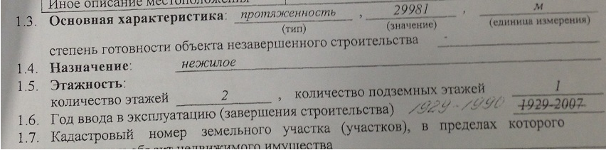

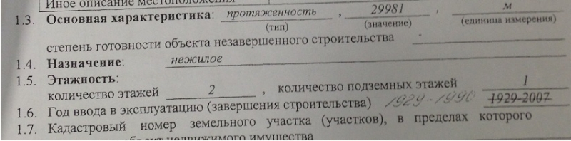

Под закрытие антимонопольного дела по кабельной канализации по Санкт-Петербургу Ростелеком принес объемную папку с копиями кадастровых паспортов на кабельную канализацию. Содержание этой папки выявило две вещи: Ростелеком только в 2008 году приступил к тому, чтобы оформить право собственности на кабельную канализацию, и тогда, в 2008 году, он очень хотел, чтобы канализация была признана введенной в эксплуатацию в период 1974-2007 гг (последнее не получилось).
Это перечеркнутое 2007 на практически всех кадастровых паспортах (оговариваюсь "практически всех" исключительно потому, что пара паспортов были представлены не полностью) важно для загадки цифр амортизации. Оговорюсь, что я не знаю подробностей ведения бухгалтерского учета в компании Ростелеком, просто замечаю, что оформление прав собственности на старый объект недвижимости может быть хорошим основанием для того, чтобы оценить его и прибавить выявленную в результате оценки сумму к стоимости основных средств, с которой потом высчитывать амортизацию. И тогда все сходится - в 2008 году приплюсовали к основным средствам стоимость кабельной канализации 2,5 млрд. руб. и с тех пор имели амортизацию кабельной канализации по 140 млн. руб. в год.
На всякий случай еще раз обозначу: представленное выше рассуждение не более чем попытка ответить на вопрос в свете имеющейся информации. Все может быть совершенно иначе, проще и понятнее.
Главное, что сам вопрос, откуда взялась столь большая сумма амортизации - имеет право на жизнь. Представленные данные бухгалтерского учета по модернизации основных средств, и также данные по срокам введения в эксплуатацию кабельной канализации позволяют сомневаться в данных Ростелекома.

2.1 Взгляд на федеральные обобщения
Документ по ссылке.
Алексей!
А документ не про затраты, а про доходы. т.е. дубляж.
Необходимо выложить про затраты.
a.v.leont
a.v.leont
Документ по ссылке.
Алексей!
А документ не про затрата, а про доходы. т.е. дубляж.
Мои извинения, это ошибка в ссылке, ее продублировал.
Еще раз
Федеральная таблица по выручке:
https://drive.google.com/file/d/0B2WjsQj4P7hXaWpVUFZPZGNtbDA/view?usp=sharing
Федеральная таблица по расходам:
https://drive.google.com/file/d/0B2WjsQj4P7hXNElHLXFTajBmdzQ/view?usp=sharing
Таблица по макрорегиону Юг:
https://drive.google.com/file/d/0B2WjsQj4P7hXd3VWVnpWWVBiTzg/view?usp=sharing
