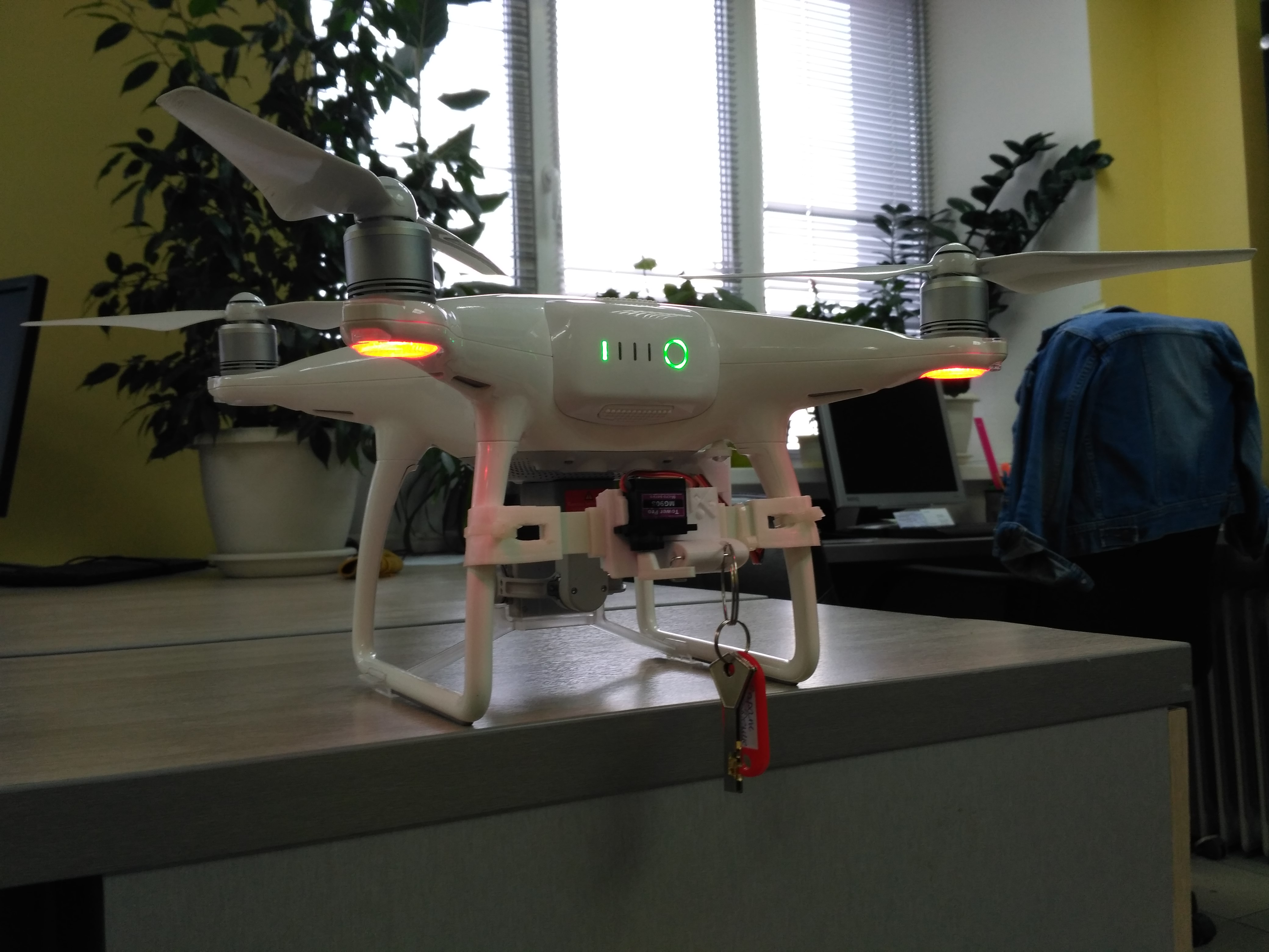

Уникальным опытом и прекрасным примером того, как увлечение смогло облегчить повседневный труд, порталу NAG.ru рассказали сотрудники провайдера Baza.net из Вологды. Уже несколько месяцев для монтажа оптоволокна и других работ в компании применяют квадрокоптер Phantom 4. Аппарат обладает неплохими характеристиками: при весе менее полутора килограмм, квадрокоптер может разгоняться до 20 м/c и подниматься на 500 метров над точкой взлёта.

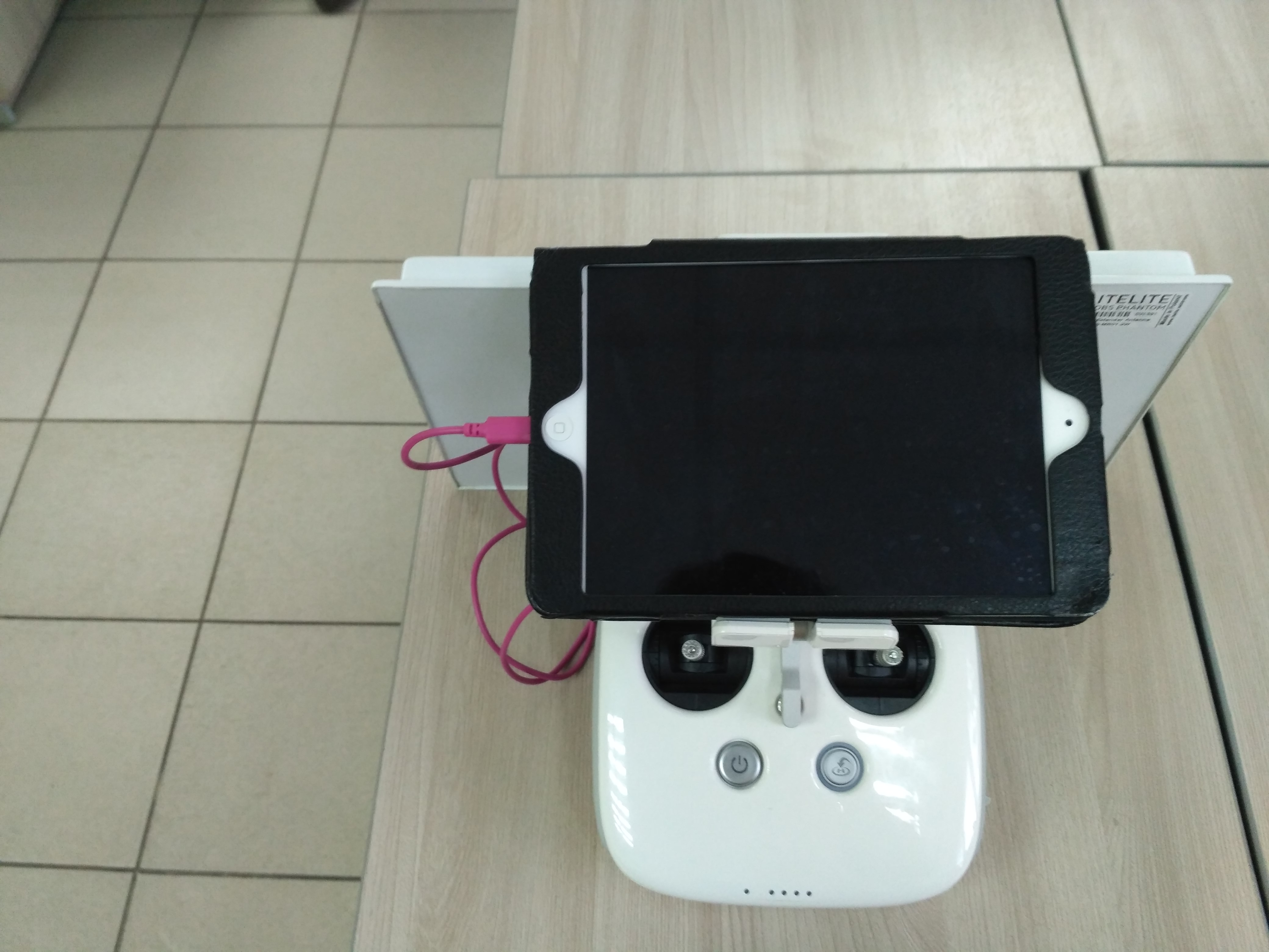

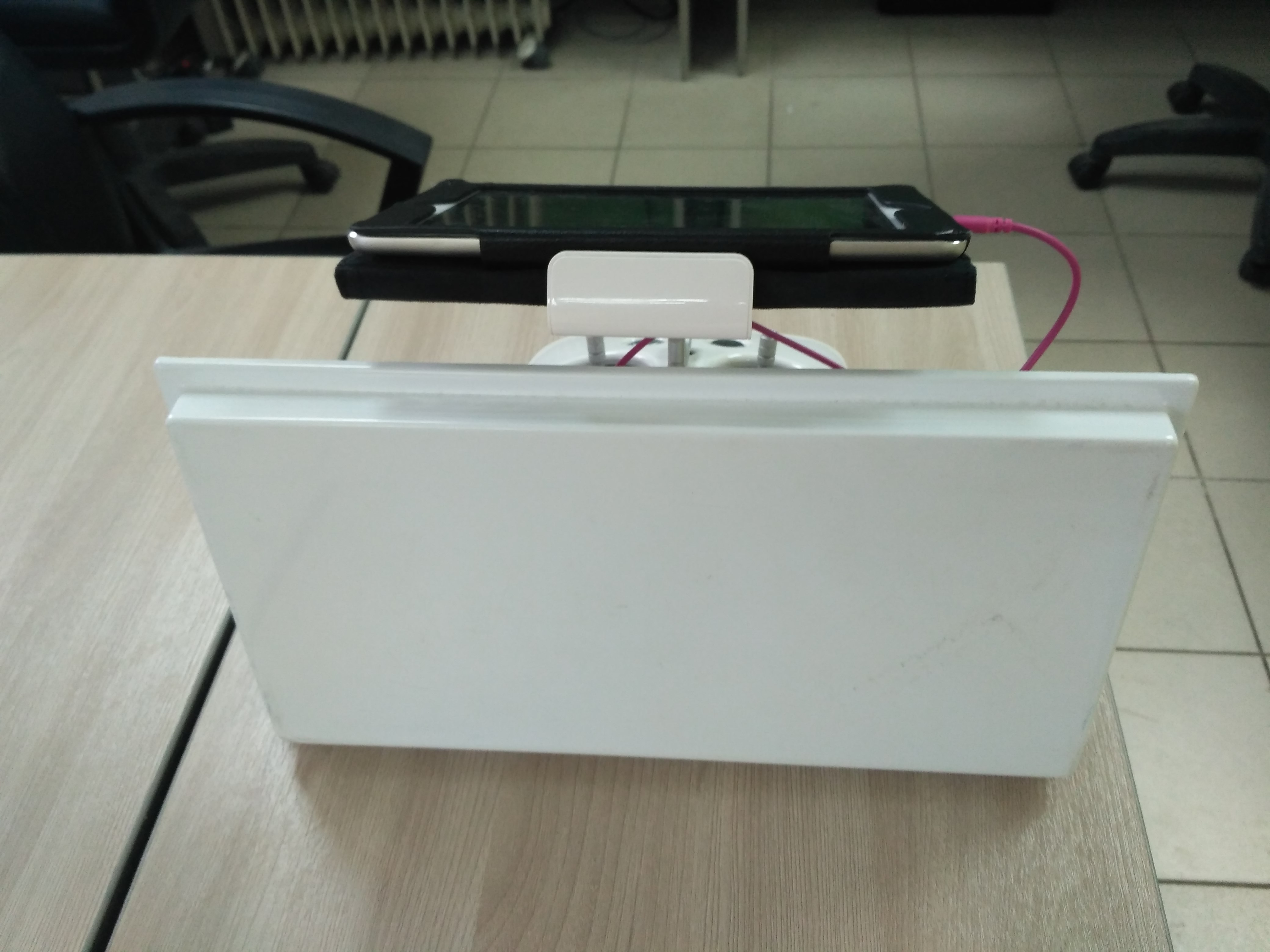

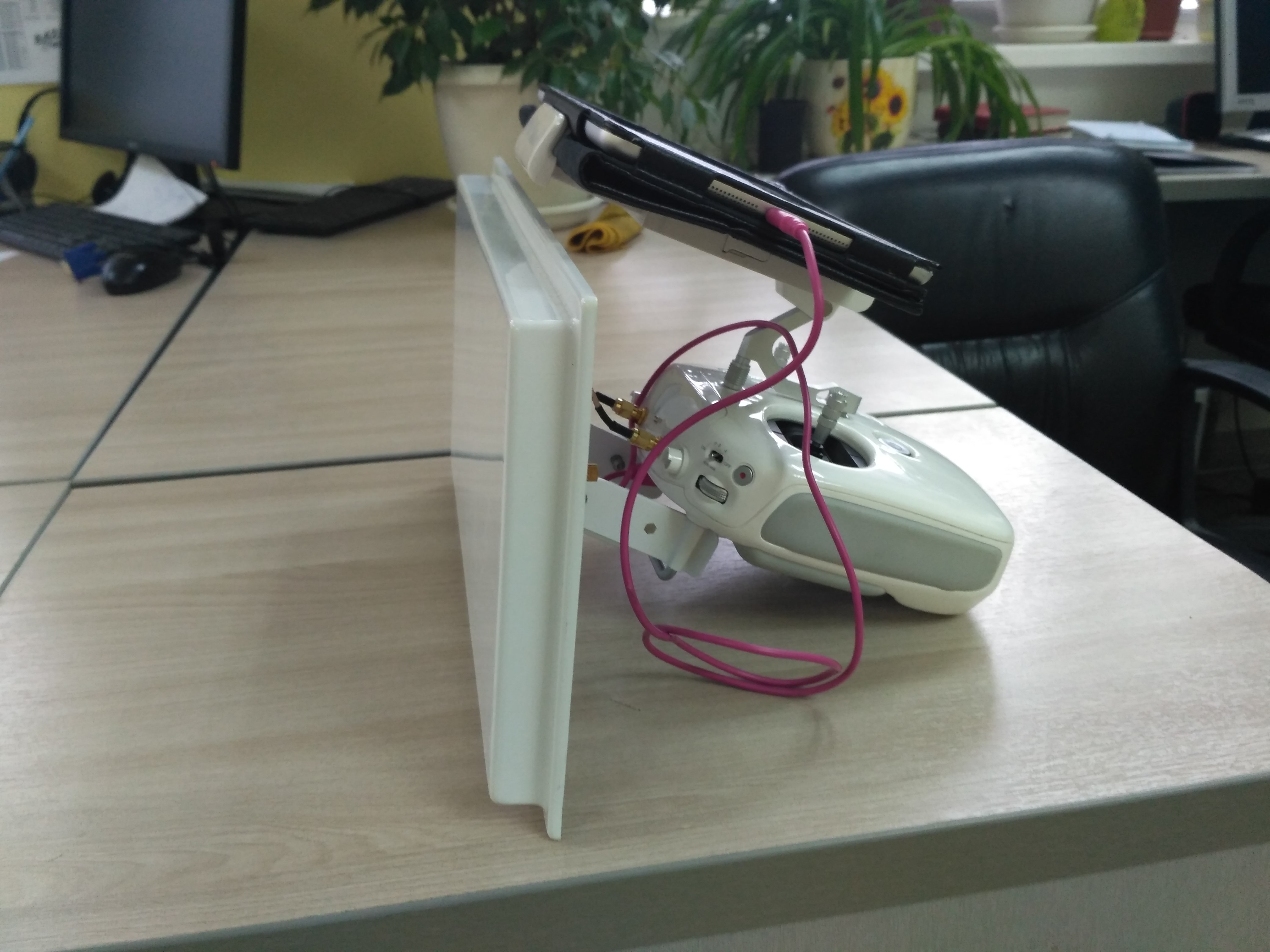

"У нас сразу возникла идея попробовать применить квадрокоптер на благо компании. Начали с доставки ключей и всяких мелочей в поля монтажникам. Но для этого пришлось немного модернизировать наш коптер. Заказали сброс и антенну помощнее, т.к. штатная антенна ловит максимум на 1,5 – 2 километра. После модернизации квадрокоптер стал летать на расстояние в пять километров", - говорит сотрудник Baza.net,  Дмитрий Буторин.

Вот так выглядит новая антенна. Номинальная дальность 8 км, однако квадрокоптеру позволяют улететь лишь на расстояние в 5 км. Дальше может просто не хватить заряда аккумулятора.

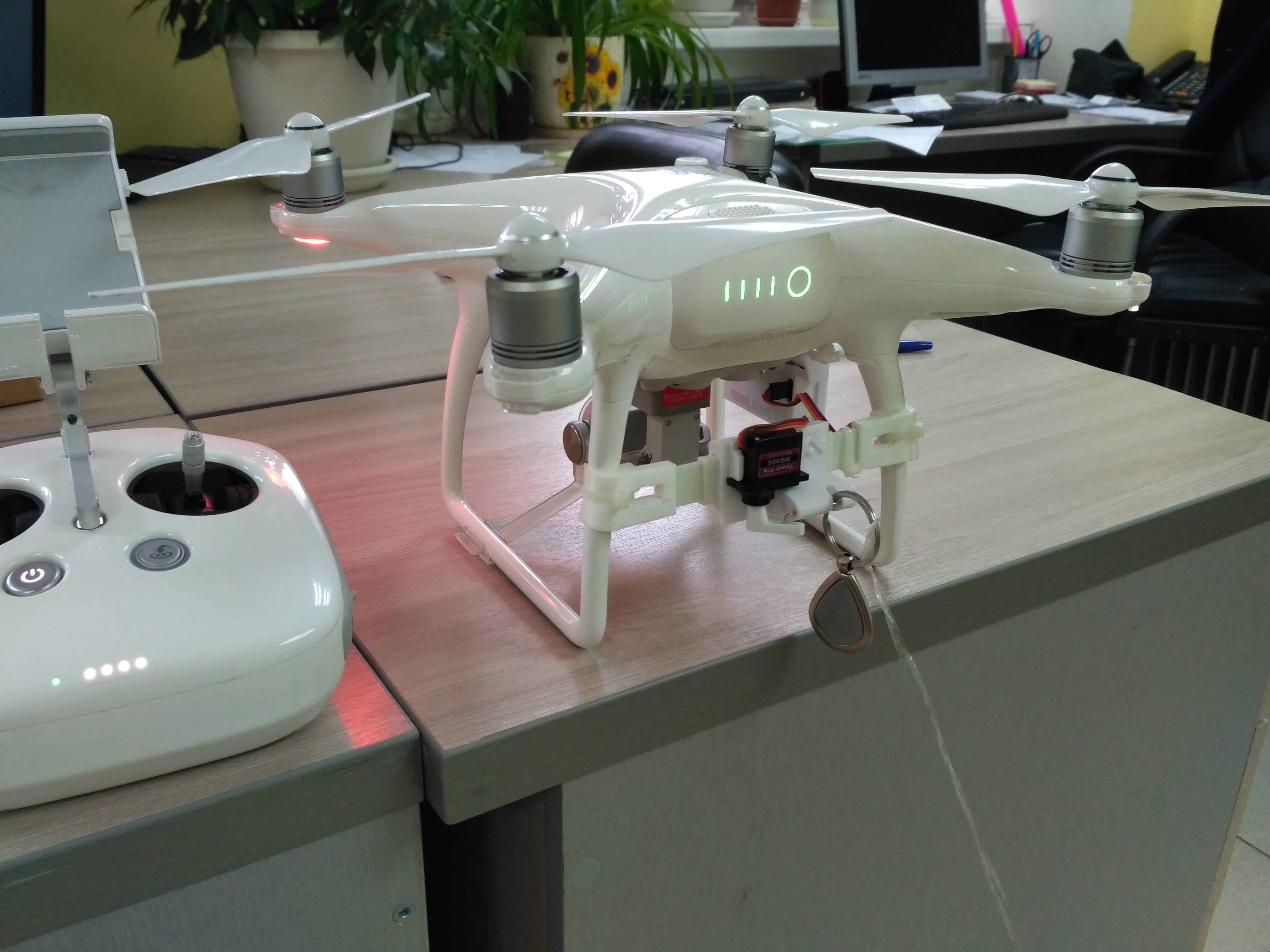

Для перевозки и сброса различных предметов, на коптер установили специальный механизм, работающий удаленно с кнопки на пульте управления.
 Квадрокоптер в интернет-провайдинге
Видео сброса в офисе.
"Мы использовали квадрокоптер в переброске всяких необходимых мелочей при работе в полевых условиях. Например, у монтажников есть привычка забывать в офисе ключи. Коптер отлично справился с функцией доставки ключей прямо на адрес", - поясняет Дмитрий Буторин.

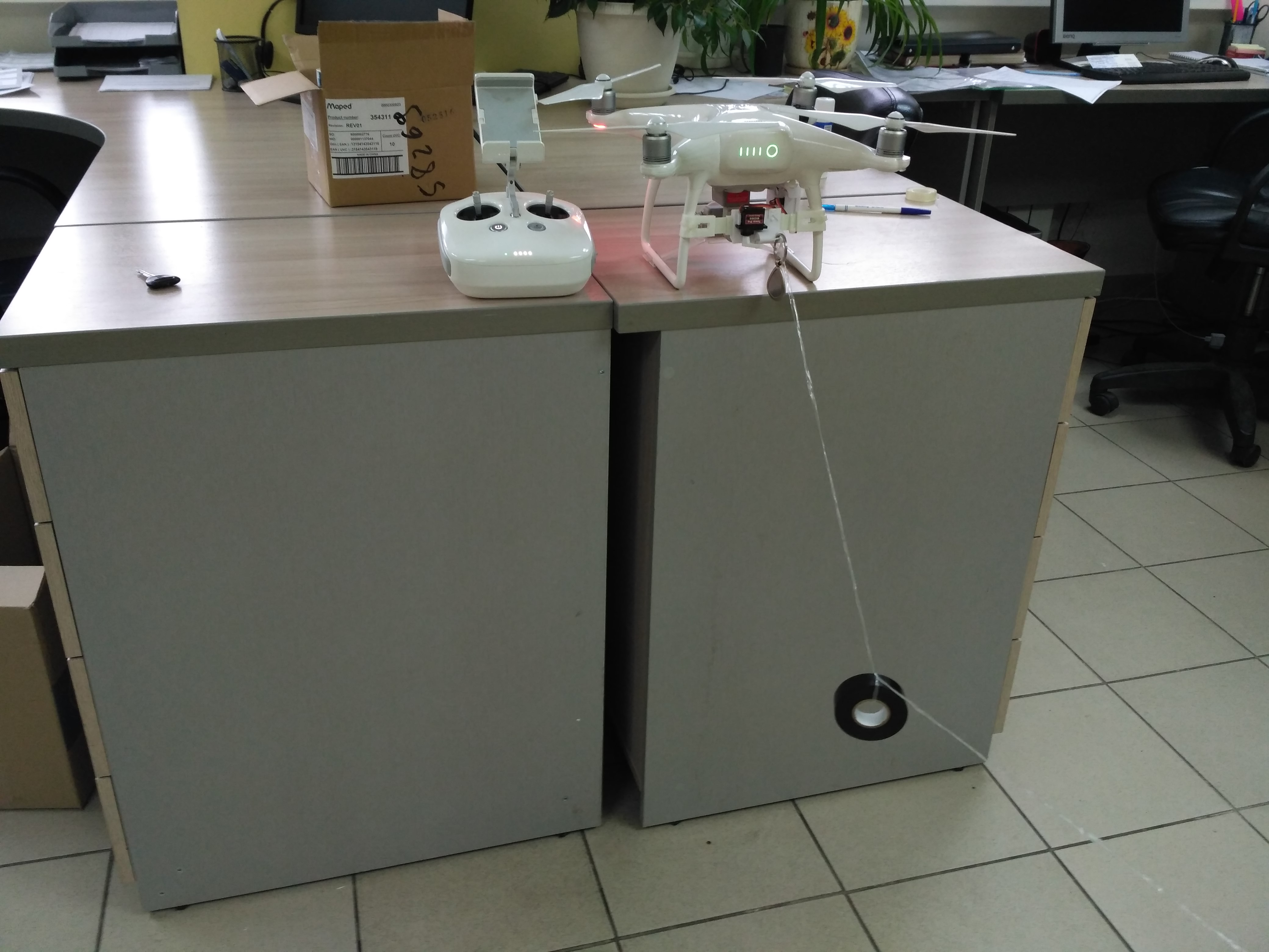

После экспериментов с доставкой небольших грузов настала пора присбособить дрон к протяжке кабеля в "проблемных" пролетах. Проблема была в том, каким образом тянуть кабель с помощью коптера.
"Привязывать к квардокоптеру веревку, а после тянуть по ней кабель было нереально, поскольку на пролёте в длину сто метров веревка становится тяжёлой, а коптер не управляемым. Мы решили использовать толстую рыболовную нить с грузом, чтобы обезопасить лопасти от обматывания нитью", - говорит Дмитрий Буторин.
Выглядит это примерено так:
Квадрокоптер в интернет-провайдингеКвадрокоптер в интернет-провайдинге
Видео со сбросом лески в офисе.
