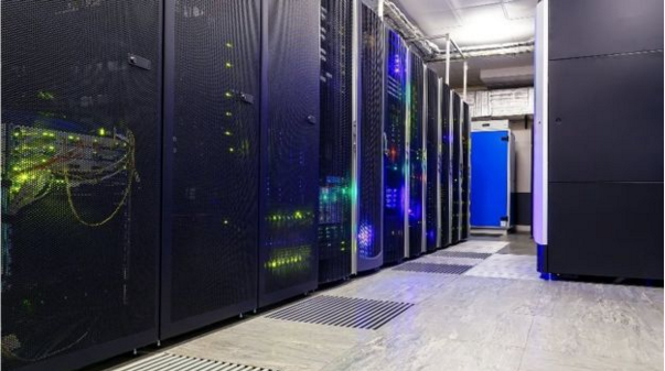

В серверных для защиты от пожара используют специальный инертный газ безвредный для электрооборудования. Газ хранится в баллонах, и высвобождается при высокой скорости из сопел, которые равномерно распределены по всему периметру серверной. В центре обработки данных ING Bank давление в системе пожаротушения оказалось выше, чем было задумано, в результате выход газа из баллонов сопровождался сильным шумом.
Разрушительный шум
Согласно измерениям звука, которые произвел банк, уровень шума во время испытания системы пожаротушения превышал 130 dB. Столь сильный звук вызывает вибрацию жестких дисков, которая передается на головки чтения и записи, нанося им непоправимый урон.

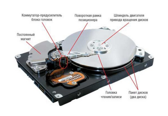

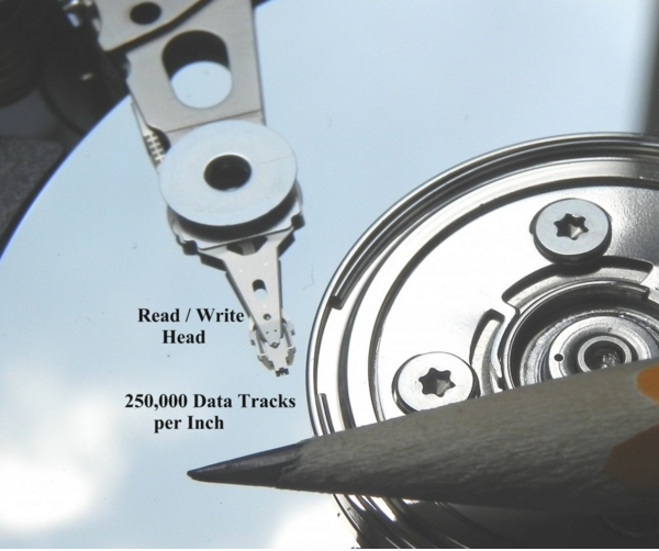

Винчестеры текущего поколения в основной массе имеют примерно до 250 тыс. дорожек данных на 1 дюйм (2,54 см) на своих дисках. Для выполнения своих функций головка чтения/записи должна располагаться в пределах +15% от расстояния между дорожками данных.
Разрушительный шум
Это значит, что максимальное смещение головки от центра дорожки может составлять не более 1/1000000 от 1 дюйма (2,54 см). При большем смещении головки винчестер перестает записывать и считывать информацию.

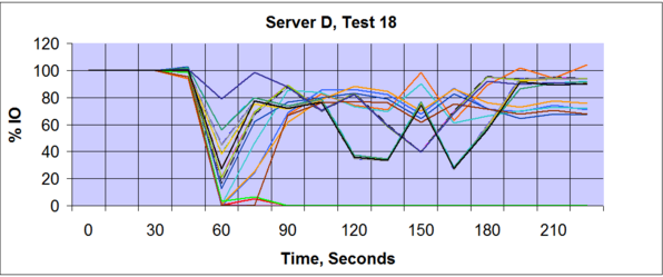

На рисунке ниже показана производительность нескольких жестких дисков. До шестидесятой секунды серверная работает в обычном режиме, однако после была включена система пожаротушения инертными газами.
Разрушительный шум
В результате производительность винчестеров стала резко падать. На графике отлично отображен момент, когда были задействованы сопла, из которых под мощным давлением выходил газ. Именно в этот момент производительность жестких дисков показала худшие результаты. Постепенно с выходом газа система стабилизировалась. Однако две линии так и не вернулись в исходное положение. Это значит, что два жестких диска были повреждены.

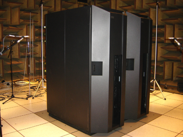

В IBM считают, что очень сложно определить какое влияние может оказать работа системы пожаротушения на определенную модель HDD. Каждый диск имеет уникальный набор частот шума или спектральной чувствительности, которые могут отрицательно влиять на него - определяет особенность его конструкции. Влияние на производительность конкретного винчестера зависит от уровня шума, создаваемого противопожарной системой на этих частотах. А также непосредственно от количества шума, который достигает HDD. Вся проблема заключается в том, что каждая система противопожарной защиты отличается друг от друга. Также и каждый серверный зал не похож на другой как акустикой, так и расположением оборудования. Индивидуальная спектральная чувствительность у каждого HDD также вносит свои коррективы. В совокупности эти несколько факторов не позволяют предсказать возможные последствия от использования системы пожаротушения.

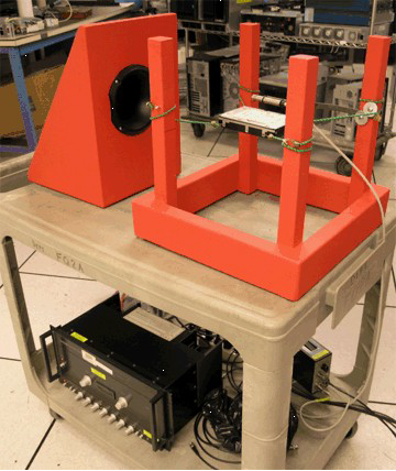

Вот такую конструкцию создали в IBM при исследовании влияния шума на производительность жесткого диска.
Разрушительный шум
Акустическое оборудование на схеме воспроизводит звук системы пожаротушения. Микрофон измеряет уровни шума, идущие к жесткому диску. В это время контролируется производительность винчестера.

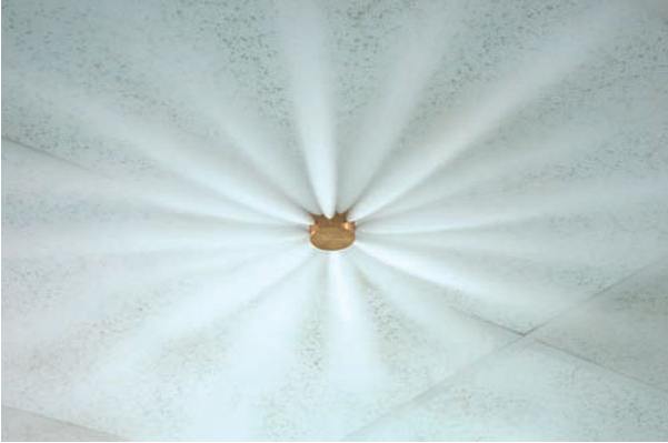

Как еще один вариант спасения HDD можно рассмотреть снижение шума, издаваемого соплами. Согласно тестам, два небольших сопла, несущие половину газового потока, производят меньше шума и меньше влияют на жесткие диски, чем одно большое сопло. Влияние на уровень шума оказывает и конструкция форсунки. Она может воспроизводить как звуки чистой тональности (свист), которые оказывают разрушительное влияние на винчестеры, так и менее разрушительный широкополосный шум (подобный звуку ветра).

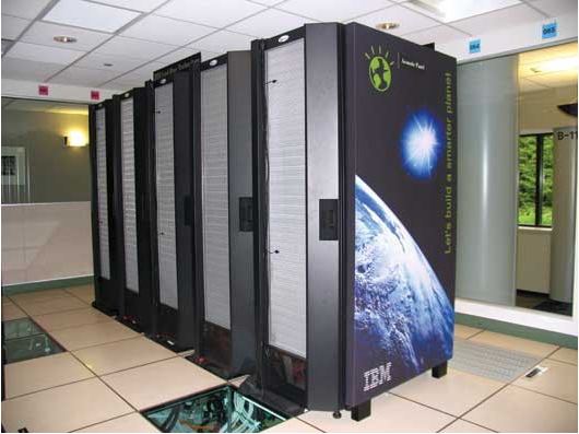

Постепенно начиная осознавать всю серьезность проблемы, во многих дата-центрах начали устанавливать на стойки с жесткими дисками специальные шумозащитные средства.
Например, шумозащитные перегородки
Разрушительный шум
или акустические чехлы для передних стоек, как на изображении ниже.
Разрушительный шум
Такие средства защиты от шума обеспечивает дополнительную защиту жестких дисков.
