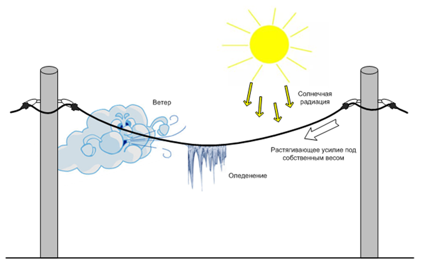

Важно еще отметить, что срок службы устанавливают в ТУ на кабели конкретных марок. В зависимости от конструкции кабеля и области его применения значения срока службы может варьироваться от 2 до 45 лет (что утверждено в ГОСТ Р 52266-2004). Например, для оптических кабелей связи производства ЗАО "ОКС 01" (г. Санкт-Петербург) указывается срок службы  40 лет. Не стоит путать указываемый производителями минимальный срок службы 25 лет с гарантийным сроком. Последний, как правило, составляет 2 года со дня ввода в эксплуатацию и его исчисляют с даты ввода кабеля в эксплуатацию, но не позднее 6 месяцев с даты реализации кабеля заводом-изготовителем.
На сайте Интегра-Кабель можно найти следующую фразу, встречающуюся также и в ТУ: "Срок службы оптических кабелей, включая срок хранения, при соблюдении указаний по монтажу и эксплуатации и при отсутствии воздействий, превышающих указанные в технических условиях, не менее 25 лет". В данной фразе стоит обратить внимание на следующие два момента. Во-первых, заявленный срок службы кабеля будет порядка 25 лет только при соблюдении всех технических режимов изготовления ОВ, при соблюдении технологии прокладки и монтажа кабеля, а также при обеспечении должной защиты волокон от атмосферно-климатических и механических воздействий в процессе эксплуатации. Напомним, что на оптический кабель могут влиять циклическая смена тем­пературы, плесневые грибы, ро­са, дождь, иней, соляной туман, солнечное излучение и др. факторы.

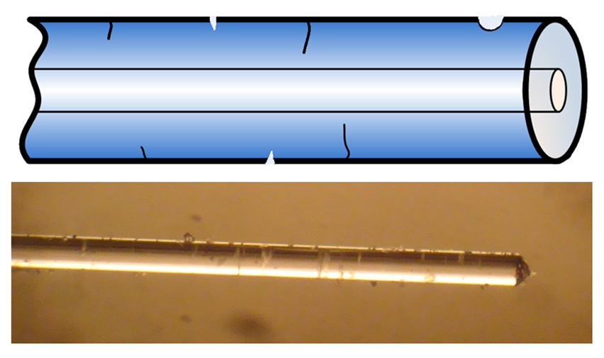

Для тех, кто с оптикой особо не знаком, поясним вкратце первый момент: как механические нагрузки, воздействующие на кабель, а значит потенциально и на волокно, влияют на срок службы последнего. Стекло принято считать очень хрупким материалом, не способным выдерживать различные механические воздействия: растяжение, изгиб и т.д. Если мы возьмем стеклянный цилиндр, например лампы дневного освещения, очевидно, гнуться он не будет. Однако в силу своих микроскопических размеров, стеклянные волокна довольно хорошо изгибаются. Также волокна достаточно прочны на растяжение. Предел прочности волокна на разрыв превосходит ту же величину для стальной нити идентичного размера. Более того, медный проводник должен иметь вдвое больший диаметр, чтобы обеспечить тот же предел прочности, что и волокно.
Основная причина, обуславливающая хрупкость волокна – наличие микротрещин на поверхности и дефектов внутри волокна. При этом поверхностные трещины более существенны (Рис. 2). Они могут возрастать под воздействием нагрузки, приложенной к волокну (волокно подвергается нагрузкам во время производства кабеля, его прокладки, монтажа и дальнейшей эксплуатации).
Исследование вопросов старения оптического волокна
Рис. 2

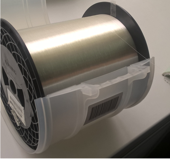

Теоретическая прочность волокна на растяжение составляет 20 ГПа (или 20 кН/мм2). В реальности из-за различных дефектов, прочность намного ниже – около 5 ГПа (или 5 кН/мм2). Чтобы проверить, насколько данное значение соответствует действительности, был проведен эксперимент, целью которого являлось определение значений предельно допустимой нагрузки на разрыв современных волокон G.652 и G.657. Сразу стоит отметить, что эксперимент проводился на "бытовом уровне", без применения высокоточного выверенного измерительного оборудования. Поэтому о высокой точности полученных результатов мы не говорим. В качестве движущей силы выступал энтузиазм, измерительная установка собиралась "на коленке". Конечно, подобные испытания проводятся при изготовлении волокон, однако эти сведения нам недоступны. Эксперимент заключался в следующем. Были взяты 20 отрезков волокна серии G.652 SMF28+ Conring inc. (рис. 3) и 10 отрезков волокна серии G.657. Для каждого образца измерены значения предельно допустимой нагрузки на разрыв.
Рис. 3 Волокна серии G.652 SMF28+ Conring inc.
После серии испытаний и расчетов погрешностей получилось, что среднее значение предельно допустимого растягивающего усилия оптического волокна G.652 Сorning составляет 57,202 ± 1,170 Н, среднее значение предельно допустимого растягивающего усилия волокна G.657 – 62,8 ± 0,2 Н. По данным результатам можно сделать вывод о том, что волокна G.657 несколько прочнее на разрыв оптических волокон G.652. Данный результат объясняется наличием в конструкции ОВ G.657 плотного буферного покрытия. Если данный эксперимент вызвал у вас интерес, в будущем могу представить его со всеми подробностями.

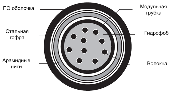

Рис.4 Конструкция тестируемого кабеля
Для тестирования были выбраны волокна из тех участков кабеля, которые были наиболее удалены от оси кабельного барабана, т.е. которые непосредственно контактировали с внешней агрессивной средой.
От тестируемого кабеля были отрезаны куски длиной приблизительно два метра, из которых были аккуратно извлечены волокна. С волокон был тщательно удален гидрофоб тканью Kimwipe пропитанной D-гелем. После очистки все волокна были подвешены вертикально. Данные работы производились при относительной влажности воздуха 45% и температуре 23°C.

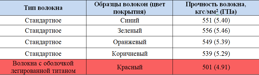

Тестирование на прочность было выполнено с помощью стандартной измерительной установки. Число экземпляров – 15. Расчетная длина волокон –  0.5 метра, скорость растяжения – 70% от длины волокна в минуту. Климатические условия – относительная влажность 45%, температура 23°C.
Результаты тестирования волокон на прочность приведены в Таблице 2.
Таблица 2 – Результаты тестирования волокон на прочность
Как видно из таблицы, для разных образцов значения растягивающей нагрузки на разрыв имеют небольшой разброс. Среднее значение для стандартных волокон составляет 545 кгс/мм2 (5.35 ГПа), что соответствует требованиям. Таким образом, можно сделать вывод, что старение кабеля не сильно ухудшило прочности волокон. Данная величина находится в допустимых пределах и волокна пригодны для дальнейшей эксплуатации.
