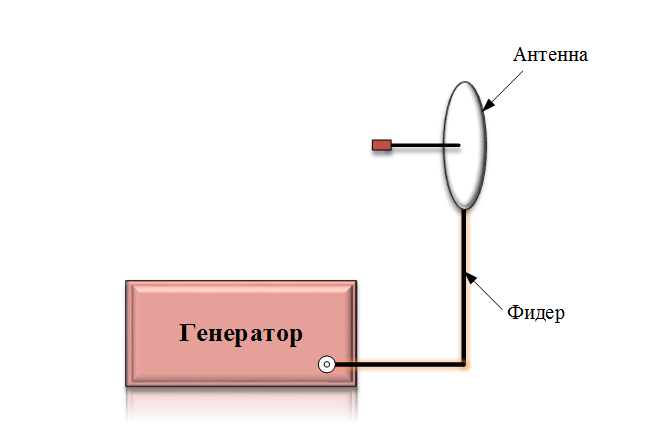

Вся беспроводная передача данных основана на процессе распространения электромагнитного поля от источника в окружающее пространство. Антенна играет роль этого источника поля. Сам процесс излучения начинается с того, что под действием высокочастотных электромагнитных полей в излучающей системе (антенне) появляются сторонние токи и заряды. Токи и заряды в свою очередь подводятся от генератора по фидерному тракту (или фидера от слова "to feed" - питать).
Таким образом, в систему излучения электромагнитного поля входят: генератор колебаний, фидер и излучатель. Конечно, сам фидер и генератор непосредственно в излучении не участвуют (или точнее – не должны участвовать, если они правильно сконструированы), рисунок 1.
Ликбез: основы теории по антеннам
Рисунок 1 – Элементы системы излучения электромагнитного поля

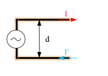

Рассмотрим принцип действия простейшего излучающего устройства. Если взять простую двухпроводную симметричную линию, то излучать в пространство она не будет, несмотря на то, что в ней текут токи высокой частоты, рисунок 2.
Рисунок 2 – Двухпроводная линия

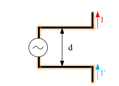

Излучение будет отсутствовать за счет того, что токи I и I’ находятся в противофазе, что приводит их к взаимной компенсации. Для получения излучения можно развести концы двухпроводной линии, чтобы поля от токов I, I’ не могла компенсировать друг друга, рисунок 3.
Рисунок 3 – Разомкнутая двухпроводная линия
Такая антенна получила название симметричного вибратора. Распределение тока в вибраторе остается таким же, каким оно было на соответствующем участке двухпроводной линии. Для исследования поля, излученного антеннами из проводов, удобно представлять такую антенну в виде совокупности элементарных электрических вибраторов (ЭЭВ) малой длины (малой по сравнению с длиной волны). В пределах каждого такого элементарного вибратора амплитуду и фазу тока можно считать неизменными. В конечном итоге общее поле, излученное антенной, можно рассчитать как сумму полей, излученных отдельными элементарными вибраторами (в теории это называется принцип суперпозиции).

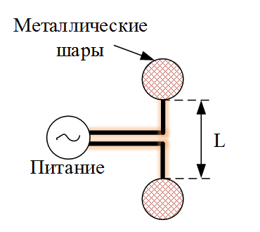

На практике ЭЭВ реализуется в виде диполя Герца. Это антенна является первым реализованным излучателем электромагнитных колебаний, рисунок 4.
Рисунок 4 – Диполь герца
Такой излучатель можно сделать, если на концах тонких проводов (длиной L, меньшей длины волны) установить проводящие тела с большой емкостью (например, металлические шары). Заряженные шары создают токи, которые значительно выше емкостных токов между проводами. Так обеспечивается равномерное распределение тока вдоль проводника.  Отметим, что на практике диполь Герца практически не используется.

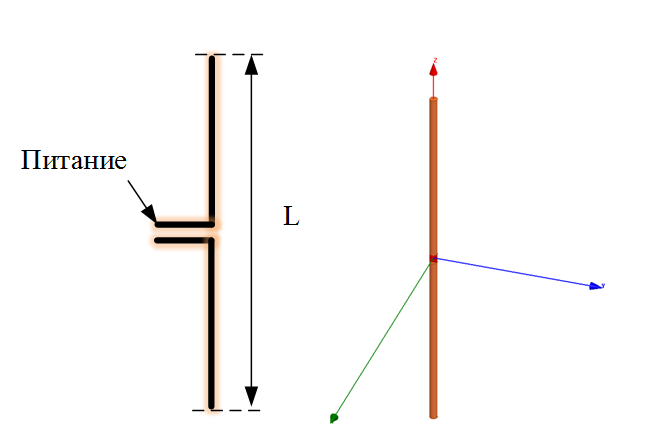

Ниже будет рассмотрена антенна (одна из самых простых в реализации) -  симметричный вибратор. Назван он так потому, что напряженность поля (питающая проводник) подводится к его центру, а распределение тока по проводнику можно также считать симметричным. Сегодня существует большое количество программных пакетов, позволяющих производить электродинамических анализ различных устройств СВЧ и приборов оптического диапазона, среди них: FEKO, Microwave Studio, Ansys HFSS и др. Внешний вид и модель симметричного вибратора в программном пакете Ansys HFSS показана на рисунке 5.
Рисунок 5 – Симметричный вибратор
Cама антенна представляет собой развернутую двухпроводную линию, рассмотренную выше, в которой устанавливается режим стоячих волн.

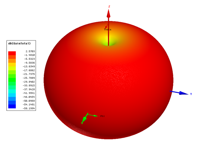

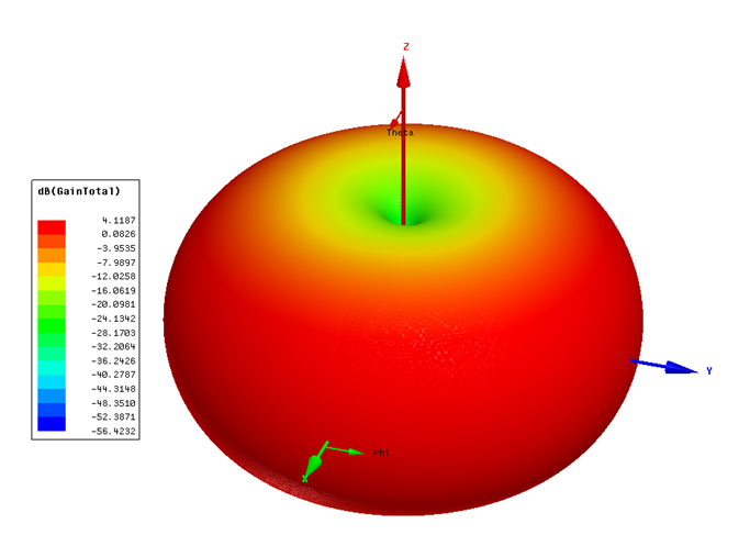

В зависимости от того, какое отношение имеет длина вибратора L к длине волны λ, может формироваться различная геометрия диаграммы направленности. Для отношения 4L/λ=1  симметричный вибратор формирует диаграмму, показанную на рисунке 6:
Рисунок 6 – Трехмерная ДН симметричного вибратора длиной 4L/λ=2

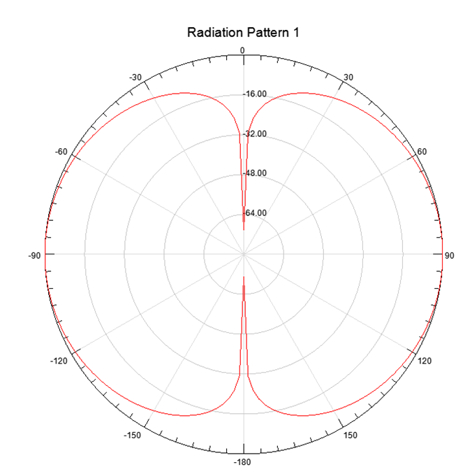

Та же самая диаграмма, только нормированная и в вертикальной плоскости полярной системы координат:
Очевидно, что в горизонтальной плоскости диаграмма направленности будет иметь форму шара. Для наглядности вы можете себе представить, что посмотрите на трехмерный вид рисунка 6 сверху (на плоскость Phi).
Если отношение длины вибратора и длины волны 4L/λ=2, что соответствует увеличению частоты колебаний в 2 раза, то диаграмма направленности становится более "плоской" в вертикальной плоскости и как следствие имеет более высокий коэффициент усиления (примерно в 1.5 раза):
Рисунок 6 – Трехмерная ДН симметричного вибратора длиной 4L/λ=1

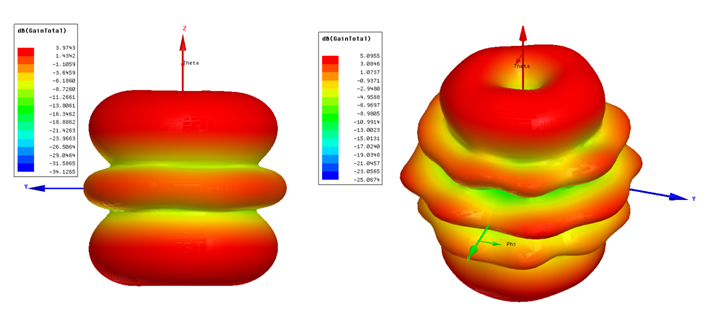

Дальнейшее увеличение частоты колебаний приводит к расщеплению диаграммы направленности:
Рисунок 7 – Расщепление диаграммы симметричного вибратора при увеличении частоты колебаний в 3 (слева) и 5 (справа) раз

Слово "Питание" на паре иллюстраций.

Но спасибо за то, что сколько книг по антеннам прочел (или пролистал), а диполя Герца не видел.
Это одна из иллюстраций, где зачем-то подписано "Питание".
frol13, если Вы хотите посмотреть не на абстрактной картинке, то среди экспонатов "Музея радиолюбительства им. Э.Т. Кренкеля" есть действующий макет искрового передатчика Герца. Демонстрируют этот макет напару с макетом радиоприемника Попова, то есть помнят в истории и достижения зарубежных учёных/изобретателей, и не забывают своих.
