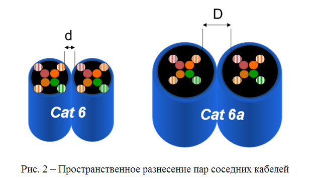

Однако использование более толстых кабелей приводит к проблеме их прокладки по имеющимся кабельным каналам, а увеличение расстояние между отдельными разъемами в коммутационных панелях плохо согласуется с наблюдающейся в отрасли тенденцией максимально компактного размещения оборудования в целях экономии дорогостоящей площади технических помещений ЦОД.

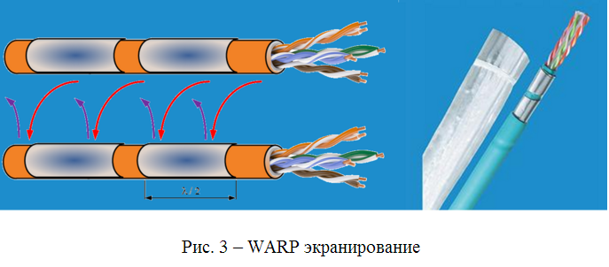

Но существуют и другие подходы снижения уровня межкабельных наводок. Швейцарская компания Reichle & De-Massari (R&M) предлагает организацию кабельной системы 10-Gigabit Ethernet на основе UTP кабеля по технологии WARP (Wave Reduction Patters). Данная технология позволяет осуществлять передачу 10-гигабитного трафика по неэкранированным медным кабелям cat. 6a на расстояние до 100 метров. Технология была разработана еще в 2005 г., однако также как и стандарт 10GBASE-T широкой известности она пока не получила. На сегодняшний день можно найти исполнение кабелей по данной технологии, но их пока немного.
Технология WARP основана на эффекте отражения электромагнитных полей от отрезков проводников, соизмеримых с λ/2. Отрезки проводников выполняют роль небольших резонаторов, препятствующих прохождению внешнего поля в сердечник кабеля и выходу энергии наружу на частотах вплоть до 700 МГц. Для этого на внутренней оболочке UTP кабеля размещаются изолированные друг от друга отрезки алюминиевой фольги (кольца) длиной примерно 15 см с промежутком между ними в 1 см (рис. 3).
Экранирование без экрана: технология WARP для организации 10 Гбит/с в тракте СКС
Отрезки алюминиевой фольги изолированы друг от друга и расположены достаточно часто, чтобы эффективно предотвращать перекрестные наводки. Длина отрезков алюминиевой фольги выбирается таким образом, чтобы не было образования стоячих волн, которые могут создавать нежелательные эффекты в диапазоне частот до 500 МГц.
В связи с отсутствием непрерывного экрана нет необходимости в его заземлении. В отличие от традиционных экранов, токи, протекающие в отрезках фольги, не требуют отвода на землю, а затухают и переизлучаются.
Кабель сохраняет при этом всю простоту монтажа неэкранированных систем. Исключается вопрос увеличения размеров кабельных трасс и панелей переключения для размещения громоздких экранированных кабелей.

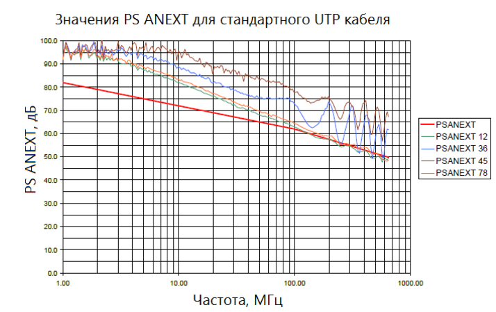

Таким образом, технология WARP обеспечивает возможность защиты от возникновения перекрёстных наводок на ближнем конце кабеля, т.е. повышается параметр ANEXT – Alien Near End Crosstalk, межкабельное переходное затухание на ближнем конце. Исчезает необходимость в последующих измерениях параметра ANEXT в установленной системе. Отметим, что ранее это было возможно только при полном экранировании.

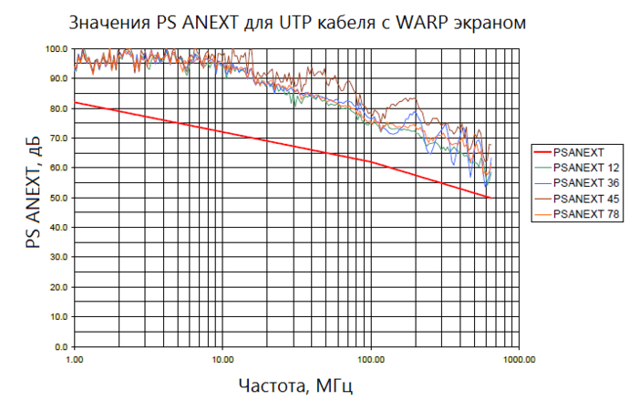

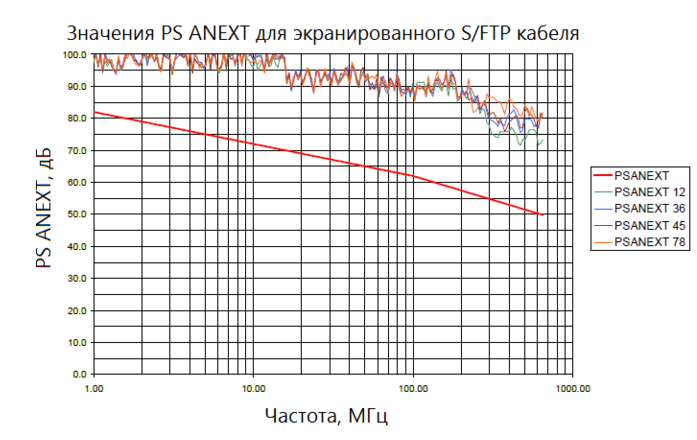

На рис. 4 приведены графики зависимости значения ANEXT от частоты для различных типов кабелей.
Рис. 4 – Значения PS ANEXT для различных типов кабелей
Как видно из рисунков, кабели с экраном WARP показывают практически такой же результат, что и  экранированные кабели S/FTP. Технология WARP обеспечивает запас параметра PSANEXT в 20 дБ (по сравнению с требованием стандартов) во всем диапазоне рабочих частот вплоть до 500 МГц, гарантируя, таким образом, работу сетей 10GBase-T при максимальной длине линии (100 м).

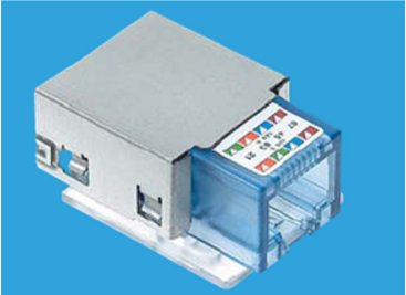

Линейка продуктов WARP компании Reichle & De-Massari предусматривает также устранение перекрестных помех между модулями разъемов. Для этого на обычные неэкранированные модули сверху надевается металлическая крышечка, которая не требует специального заземления.
Рис. 5 – Решение для разъемов
Эта крышечка выполняет ту же роль, что и отрезки фольги, вмонтированные в кабель. Также кабельной системе R&M используются защищенные от межэлементных помех коммутационные шнуры.
Таким образом, предложенное решение 10-Gigabit Ethernet по своей сути является неэкранированным: сквозной ток по WARP-элементам не течет, компоненты системы не требуют специального заземления. Монтаж осуществляется практически также как при обычных UTP системах, соответственно, можно не опасаться возникновения каких-либо сложностей. Не потребуется каких-либо специальных ухищрений для пространственного разнесения кабелей, шнуров или розеток. Можно использовать коммутационные панели с типовой плотностью установки разъемов, значительно сэкономив место в монтажных шкафах и стойках.

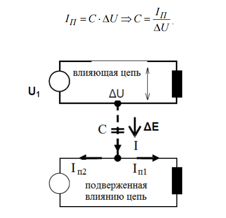

Ёмкостная связь
Электрическая емкость направляющей системы С, численно равна отношению количества электрических зарядов, сосредоточенных на поверхностях проводников, к напряжению, подведенному к жилам пары
Коэффициент электрической связи С – это коэффициент пропорциональности между напряжением сигнала во влияющей направляющей системе и током помехи, проникающей в подверженную влиянию направляющую систему через электрическое поле
.Экранирование без экрана: технология WARP для организации 10 Гбит/с в тракте СКС
Численно коэффициент электрической связи С обусловлен асимметриями проводимостей изоляции и электрических емкостей между проводами взаимовлияющих направляющих систем.
На достаточно высоких частотах ток Iп помехи в основном определятся емкостной асимметрией, которую называют емкостной связью.

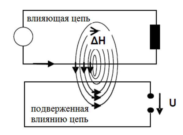

Индуктивная связь
Индуктивность направляющей системы L, численно равна отношению магнитного потока в пространстве между центрами проводов к силе тока в проводах
Коэффициент магнитной связи М – это коэффициент пропорциональности между током во влияющей направляющей системе и ЭДС индуцированной этим током в направляющей системе подверженной влиянию
Численно М определяется асимметриями сопротивлений проводов и взаимных индуктивностей между проводами.
На достаточно высоких частотах ток помехи в основном определяется асимметрией взаимных индуктивностей, которую называют индуктивной связью.

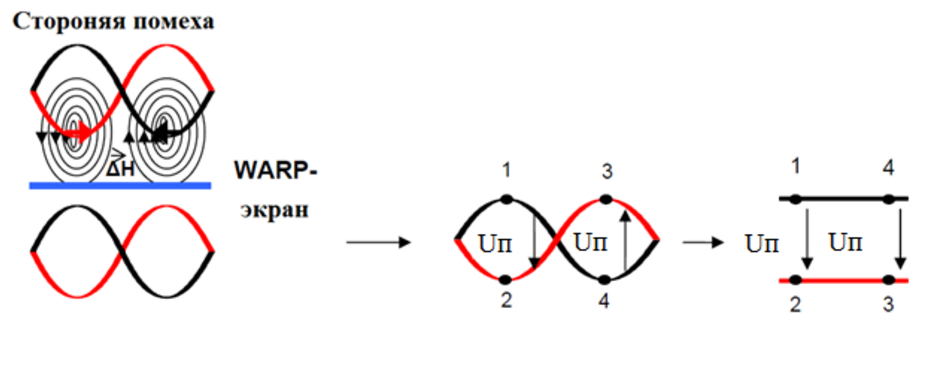

Взаимное влияние соседних кабелей при WARP экранировании
Изменяющийся во времени магнитный поток порождает вихревое магнитное поле, ограниченное в зоне кабельного экрана, т.е. WARP экрана. В свою очередь вихревые токи сами порождают магнитное поле, силовые линии которого противоположны исходному магнитному полю.
Поэтому происходит смещение магнитного потока вблизи проводника – чем выше частота, тем больше величина смещения, тем меньше проникновение стороннего поля в сердечник кабеля. Таким образом, кольцевые отрезки фольги WARP экрана препятствуют проникновению магнитного поля от соседних кабелей.
