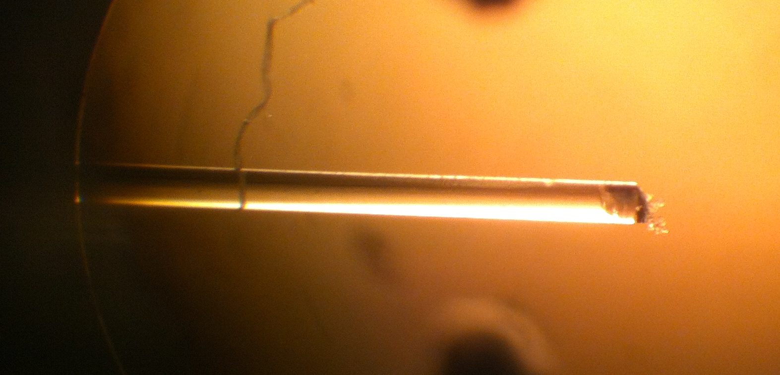

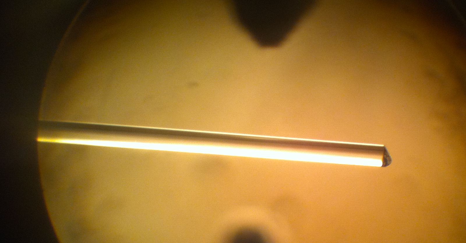

Проблема юстировки ОВ по сердцевине, главным образом, заключается в том, чтобы эту самую сердцевину увидеть. Если мы посмотрим на ОВ под микроскопом, то вследствие практически одинаковых показателей преломления оболочка и сердцевина будут неразличимы. На рис. 2.1 изображены фотографии под микроскопом одномодового и многомодового волокна. Сердцевина многомодового ОВ в пять раз больше, чем у одномодового, но диаметр оболочки у них одинаковый. Внешне мы видим только оболочку, поэтому просто так волокна не отличить.
О принципах работы аппаратов для сварки волокон (часть 2)
а) одномодовое ОВ
б) многомодовое ОВ
Рис 2.1 Вид ОВ под микроскопом

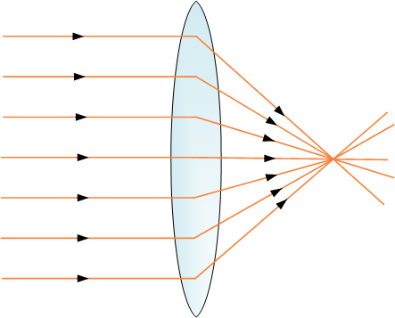

Если непосредственно сердцевины не видно, каким образом ее обнаружить? Давайте вспомним основы физики, раздел оптики. Всем известно, что в оптике активно используют линзы – прозрачные тела, имеющие сферическую поверхность. В силу законов преломления за счет сферической поверхности линзы все падающие на нее лучи света сводятся в одну точку – фокус линзы (рис. 2.2а).
а) Двояковыпуклая линза
б) ОВ как двояковыпуклая линза
Рис. 2.2.

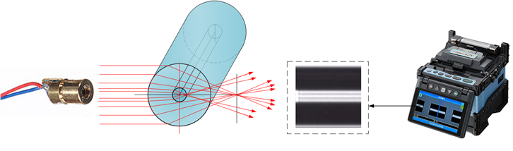

По сути ОВ представляет собой стеклянный цилиндр, поэтому если расположить источник света сбоку от волокна, то его можно представить как двояковыпуклую линзу. Однако получится, что сердцевина – это одна линза с показателем преломления n1, а оболочка – другая линза с показателем преломления n2. То есть свет, проходя через оболочку и сердцевину, будет преломляться по-разному. Далее с помощью фотоприемника можно получить некоторую картинку распределения интенсивности света (преломленных лучей, прошедших через ОВ) в пространстве. На такой картинке в области сердцевины интенсивность света будет больше, в области оболочки – меньше (рис. 2.2б). Эти картинки как раз мы и видим на экране сварочного аппарата. Обратите внимание, что начиная с Fujikura FSM-40S экран монитора идет цветной, однако изображения волокон до сих пор остаются черно-белыми. Теперь вам должно быть понятно, почему так происходит. Цветной экран в новой модели лишь добавил привлекательность аппарата, однако с технической точки зрения ни чего не поменялось.

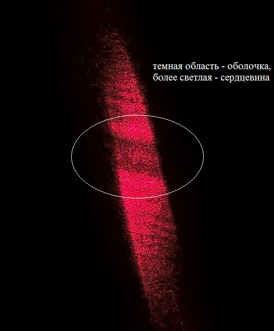

Чтобы убедиться в том, что можно действительно увидеть сердцевину ОВ, просвечивая его с боку и регистрируя преломленные лучи, проведем следующий эксперимент. Возьмем маломощный красный лазерный диод (длина волны 650 нм) и попробуем, посветив им на боковую часть ОВ, увидеть сердцевину. Если подобрать определенный угол и расстояние, то можно получить следующую картину (рис. 2.3). К сожалению фотоснимок плохо передает всю картину, поскольку получается слишком высокая интенсивность светового излучения. Однако "вживую" сердцевина и оболочка видна довольно четко. Для получения хорошего снимка нужно фотографировать с выдержкой.
Рис. 2.3 – Картина, полученная в результате просвета сбоку ОВ
Примерно такую же картину мы видим на экране сварочного аппарата.

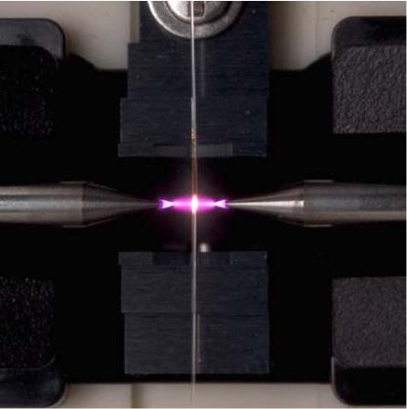

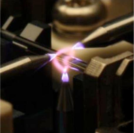

Важно знать, что крышка сварочного аппарата служит, прежде всего, защитой механической и оптической части прибора от пыли и грязи, а не для защиты человека от электрической дуги. Никакого сверх яркого вредного излучения для глаз она не производит (см. рис. 2.4а).

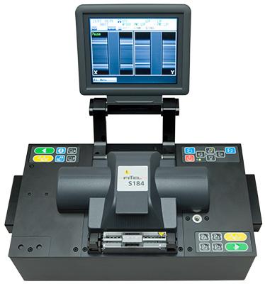

Важно также отметить, что не следует путать специализированные сварочные аппараты с теми, что используем мы связисты для повседневных работ. Как-то мне сообщили: "А вы слышали, что у Fujikura вышла новая модель FSM-100?".  Данная линейка сварочных аппаратов предназначена для использования, в первую очередь, в лабораториях и исследовательских центрах, а также для некоторых областей производства, где от сварок требуются расширенные возможности (по сравнению с обычными телекоммуникационными сварками). Что же такого особенного может быть в таких сварочных аппаратах? Например, некоторые такие аппараты сваривают ОВ дугой, образованной тремя электродами (рис. 2.4б). Это запатентованная технология 3-Phase Ring of Fire, которая применяется в специальных сварочных аппаратах Fitel для работы с ОВ большого диаметра, с фотонно-кристаллическими волокнами, с волокнами, сохраняющими состояние поляризации (Polarization maintaining fibers), а также при изготовлении волоконно-оптических усилителей на оптическом волокне, легированном ионами эрбия (EDFA). Эта технология используется, например, в аппарате Fitel S184  (рис 2.5).
а)
б)
Рис. 2.4 – Электрическая дуга в аппарате для сварки ОВ
Рис.2.5 Внешний вид специализированного сварочного аппарата Fitel S184
