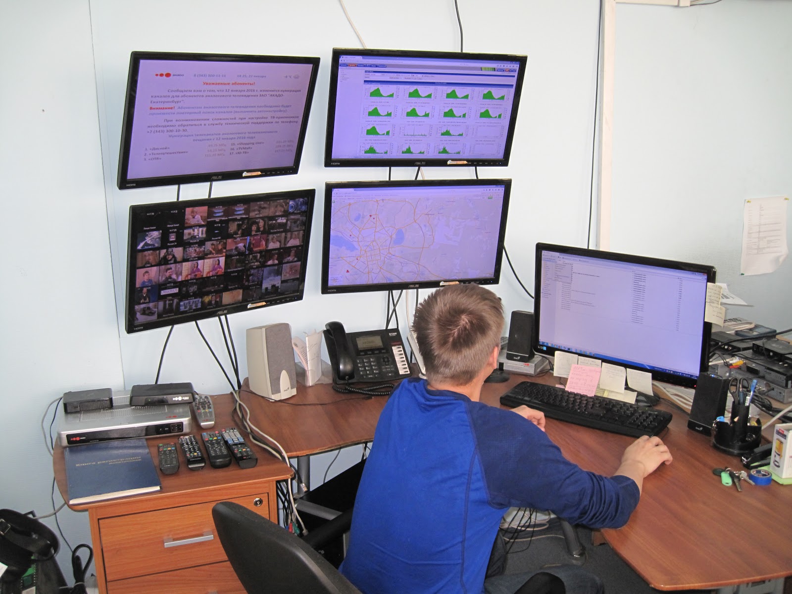

Мониторинг сети
Работа всей сети Акадо в Екатеринбурге отслеживается местным центром мониторинга. Особенность этого центра в том, что здесь за сетью крупного оператора связи, у которого есть услуги платного ТВ интернета и телефонии, следит всего один человек (то есть одна смена - один человек, всего их четверо). Дело в том, что все оповещения об ошибках и авариях приходят автоматически. Задача человека только в том, чтобы принять решение как реагировать на сообщения. Поэтому одной пары глаз оказывается вполне достаточно.
Как работает техподдержка Акадо в Екатеринбурге
Причем что касается телевидения, в Акадо отслеживаются на соответствие даже данные  EPG. А недавно начали отслеживать наличие телевизионной картинки на уровне пакетной коммутации еще на головной станции. А раньше приходилось просто периодически вручную проверять все телеканалы с помощью пульта и телевизора. Единственная проблема - звук, который  они отслеживать пока не могут.
Если происходит крупная авария, специалист центра мониторинга руководит процессом восстановления. Он обеспечивает доступ к оборудованию, предоставляет схемы сети ремонтным бригадам и определяет более точное место аварии.

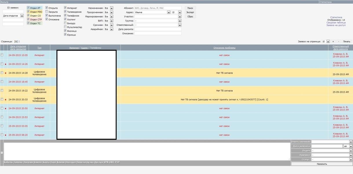

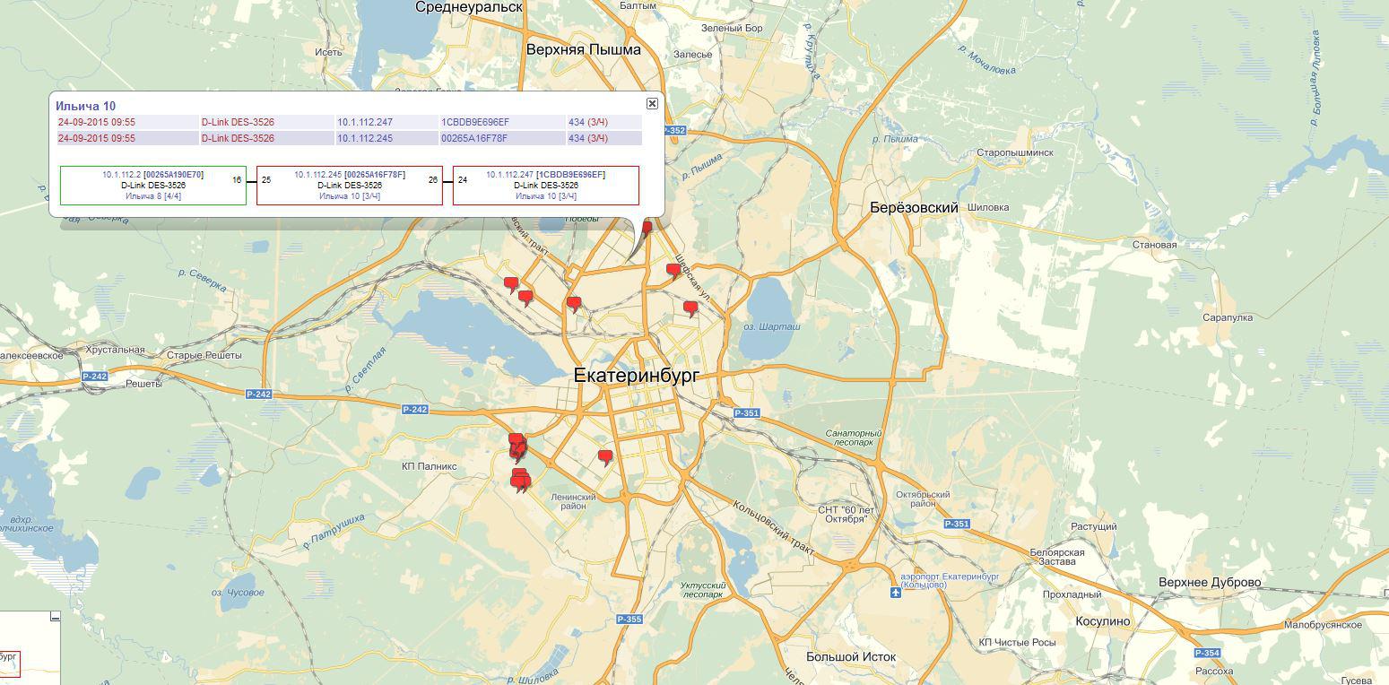

Все активное оборудование опрашивается по протоколу SNMP и в случае отсутствия связи до него это устройство появляется в системе. Если это коммутатор, то он отображается на карте сети в системе CRM:

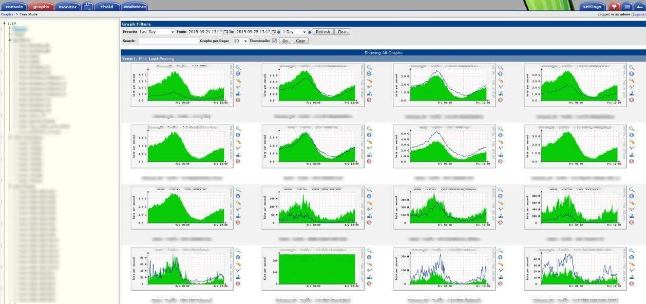

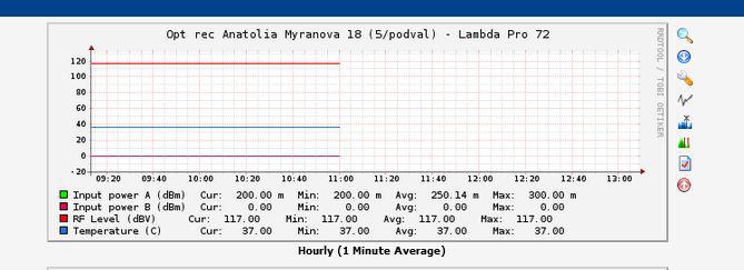

Если это ТВ-оборудование (оптический приемник, усилитель и т.д.), то в системе мониторинга Cacti.
Мониторинг внешних магистральных каналов, серверов и служб проводится тоже в системе мониторинга Caсti.

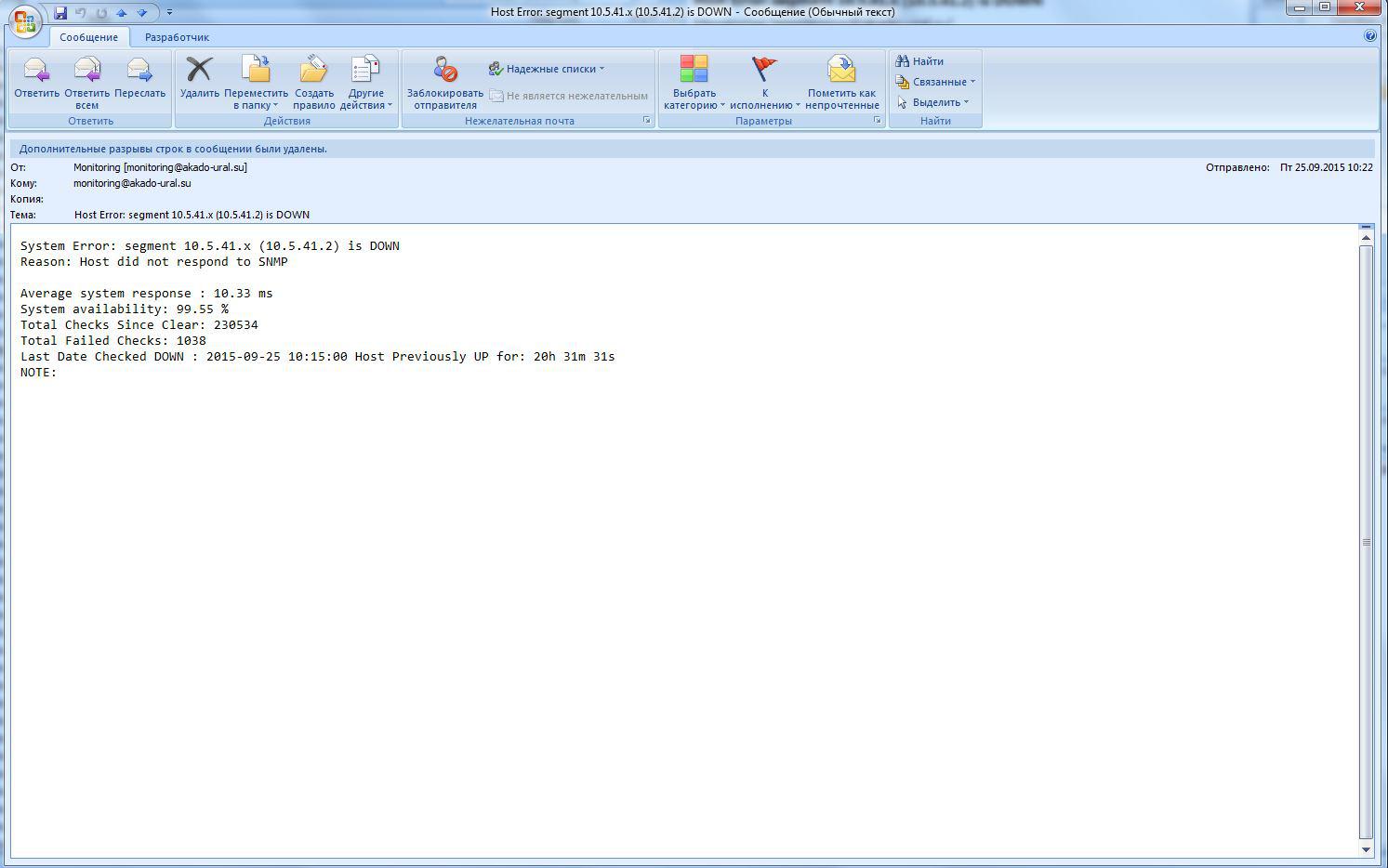

Оповещение
Когда пропадает связь с каким-то оборудованием или службой, оператору центра мониторинга приходит смс-оповещение и электронное письмо.

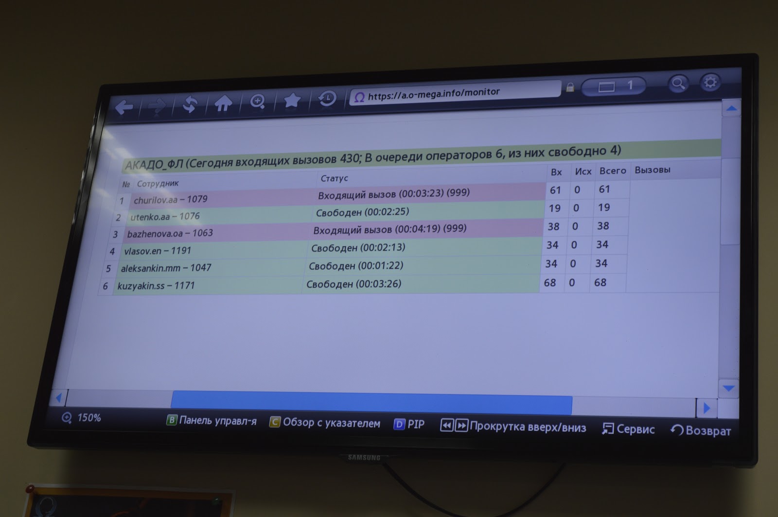

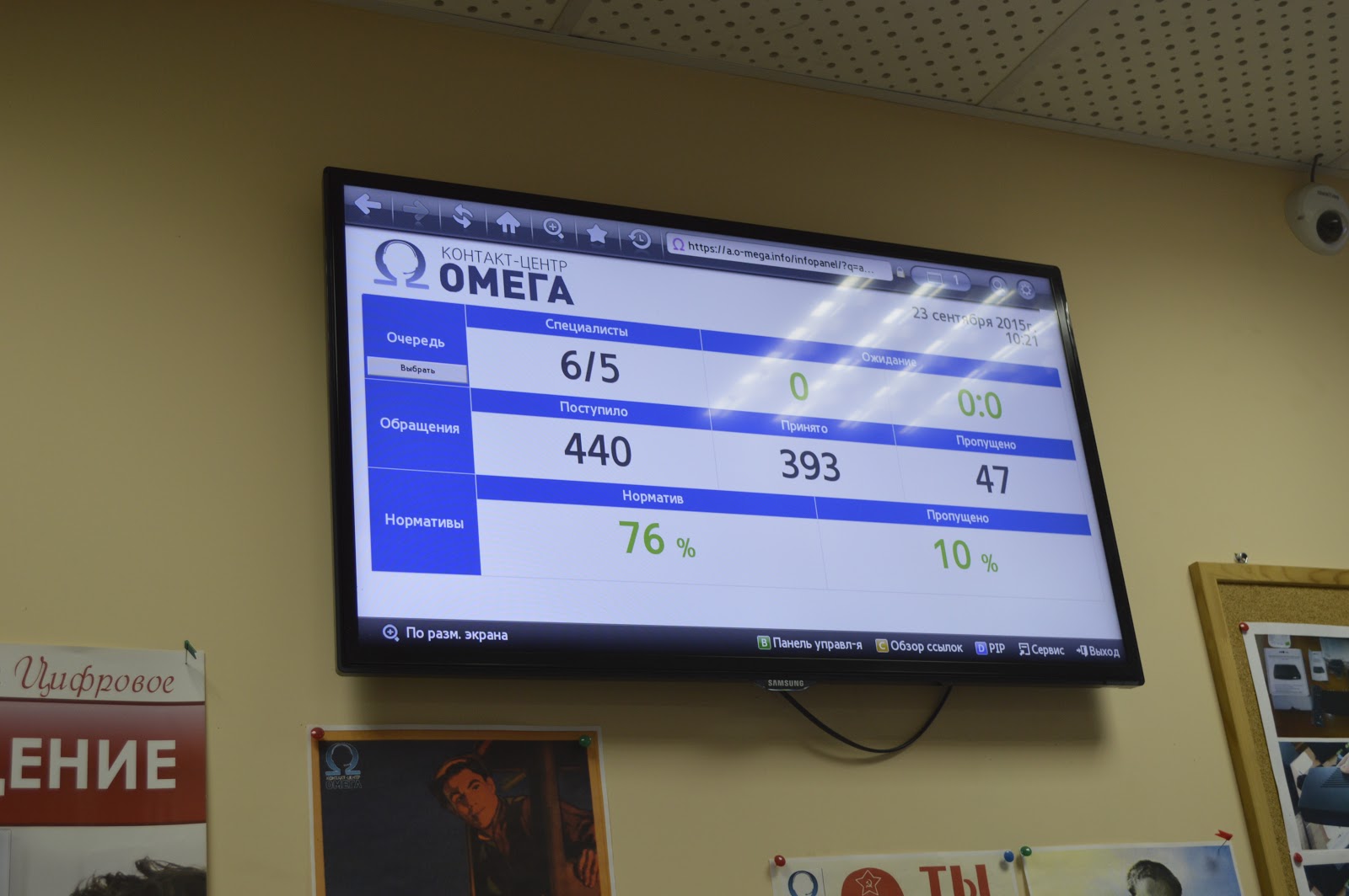

В колл-центре есть специальное табло, на котором отображаются рабочие показатели сотрудников.
Задача оператора колл-центра задать абоненту все необходимые вопросы и "диагностировать" проблему. Если нет возможности решить проблему абонента, диктуя ему что делать по телефону, то оператор колл-центра формирует заявку в службу эксплуатации. В таком случае специалисты Акадо будут решать проблему уже самостоятельно и на месте.

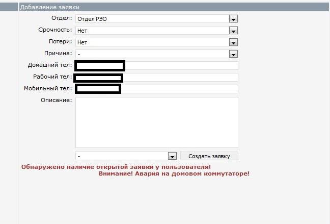

При обращении клиента в техническую поддержку, формируется заявка на неисправность. Если эта заявка носит массовый характер, то заявка принимается без проверки настроек (это будет автоматически указано в форме заявки).
Также если абонент звонит в техническую поддержку с номера, который привязан к его договору, то система автоматически найдет его в базе без дополнительного поиска и произведет инициализацию абонентского оборудования ЦТВ до ответа оператора первой линии.

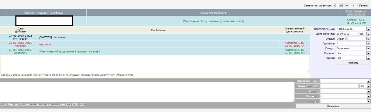

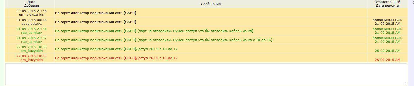

При поступлении заявки в базу, служба эксплуатации назначает заявки на техников- исполнителей.
После выполнения, заявки переводятся на линию техподдержки для созвона с абонентом, с целью уточнения восстановлена ли связь, все ли клиента устраивает.

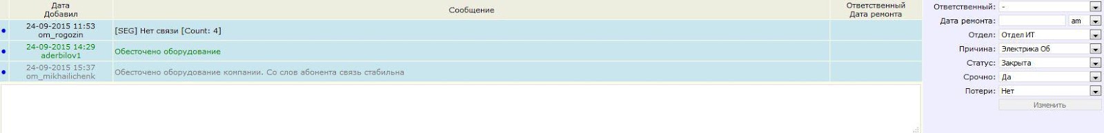

Если связь, по каким-то причинам не восстановлена, то с абонентом согласовывается доступ в квартиру, после чего в назначенное время приходит монтажник службы     эксплуатации и проводит ремонтные работы. Как правило, доступ требуется, если повреждение или неисправность находятся в зоне ответственности абонента (секция, квартира, офис).
После того как абонент подтвердит восстановление связи, ремонтная заявка закрывается.

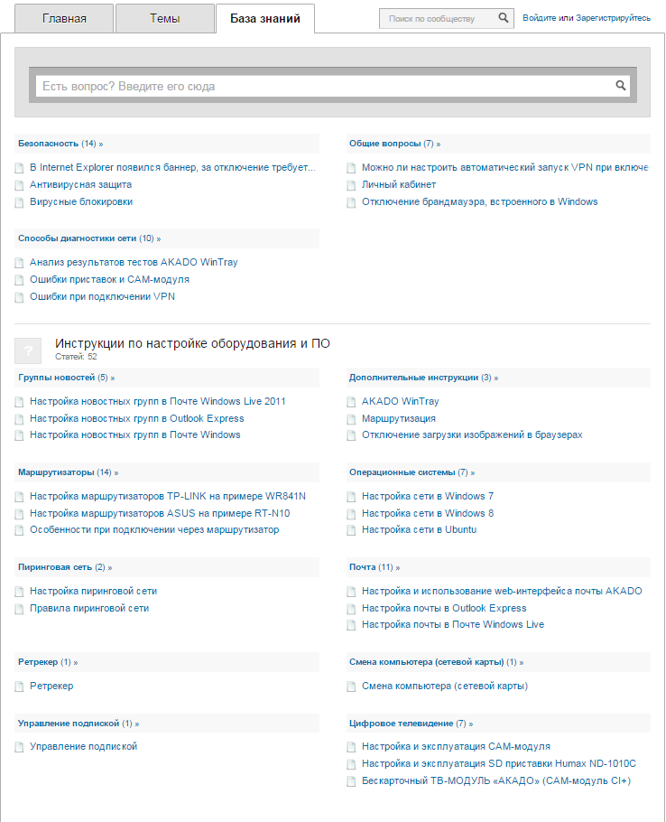

Для тех, кто не любит и не желает общаться с сотрудниками техподдержки ни лично, ни по телефону все инструкции и прошивки для настройки оборудования  Акадо-Екатеринбург и устранения неисправностей подключения есть на сайте провайдера.
Там же есть возможность задать вопросы онлайн и получить консультацию от специалиста. Ответами в сети занимаются сотрудники того же Тюменского колл-центра, что принимают звонки абонентов.
