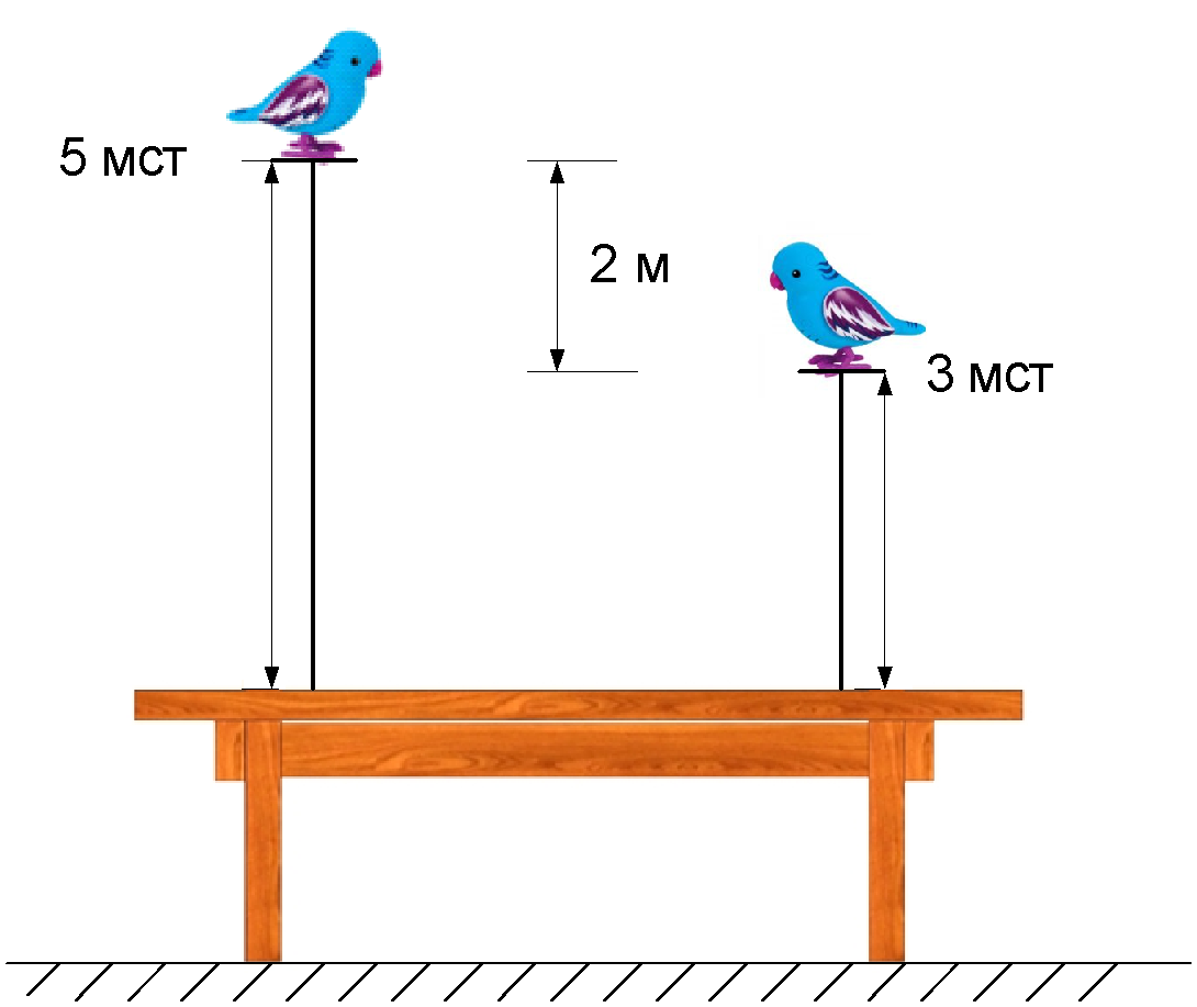

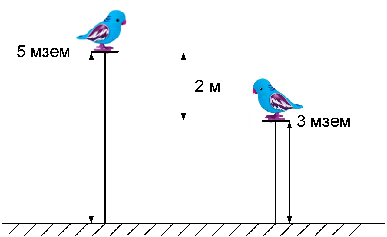

Чтобы проще было это понять, рассмотрим следующий пример. Предположим, что 1 птица сидит на жерди, на высоте относительно земли 5 метров (рис 4а). Данное значение мы принимаем относительно поверхности земли, поэтому условимся его обозначать "мзем". Это относительное значение можно сопоставить с дБм, при которых мощность задается относительной опорной в 1 мВт. Предположим, что 2 птица сидит относительно поверхности земли на высоте 3 метра, соответственно значение – 3 мзем. Первая птица сидит выше второй на 2 метра или можно также сказать, что 2 птица сидит ниже первой на 2 метра. Данную уже не относительную величину разности высот можно сопоставить с дБ. Очевидно, что высоту второй птицы можно определить, вычитая из 5 мзем  2 метра, и мы получим 3 мзем. Таким образом, мы получили результат 3 мзем, из которого следует, что 2 птица сидит на высоте 3 метра относительно поверхности земли. Вычитая из относительной величины мзем абсолютную величину 2 м, мы получаем в итоге относительную величину мзем.

Рис. 4 К пояснению величин дБм и дБВт
На результат не влияет, относительно какого опорного уровня мы задаем величины, будь то земля или стол, (по аналогии с дБм и дБВт – мощность 1 мВт или 1 Вт соответственно). Высоту относительно стола условимся обозначать "мст". Это относительное значение можно сопоставить с дБВт. 1 птица сидит относительно поверхности стола на высоте 5 мст, 2 птица – 3 мст. Опорный уровень высоту в данном случае не поверхность земли, а стол, однако разность в высоте между птицами как было 2 м, так и осталось (рис. 4б).

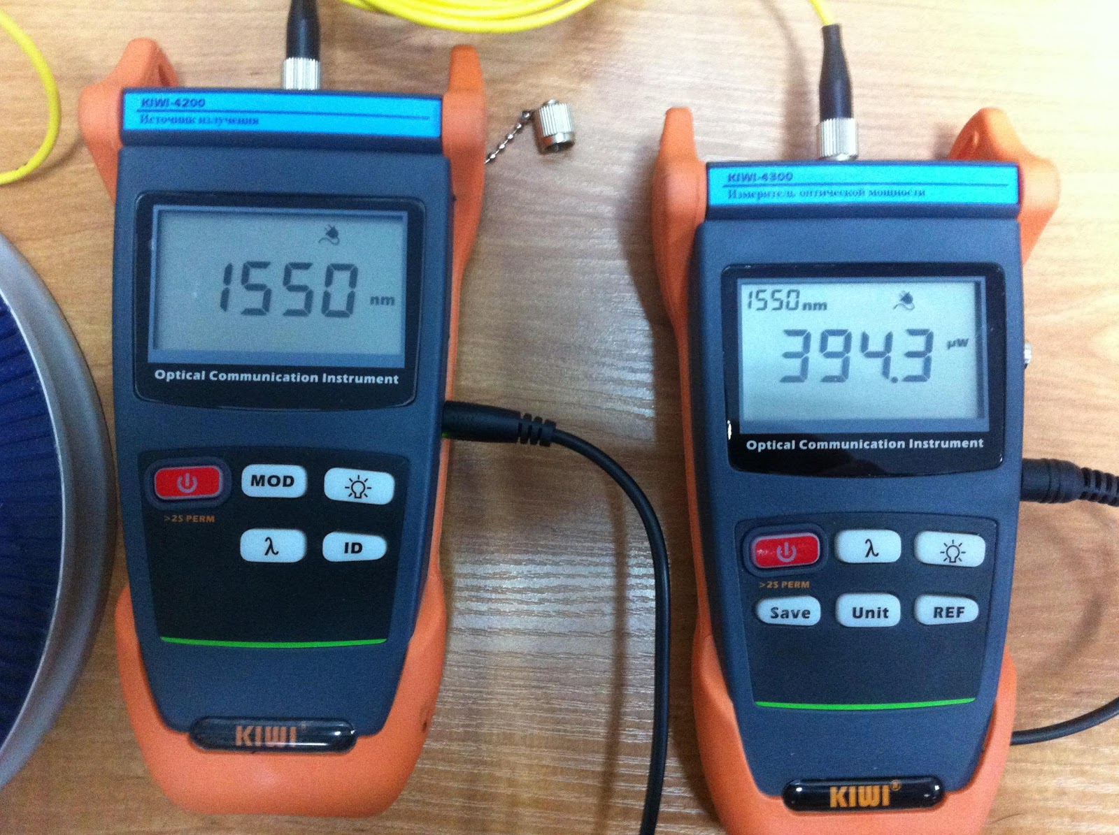

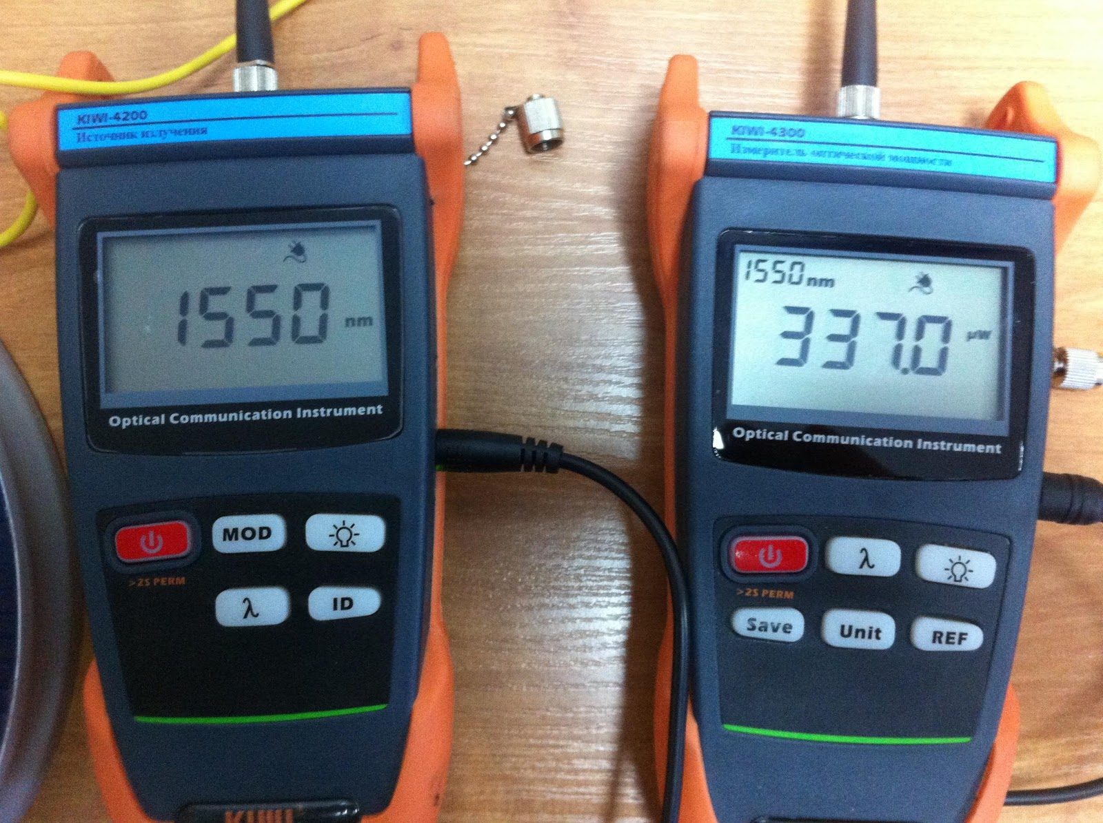

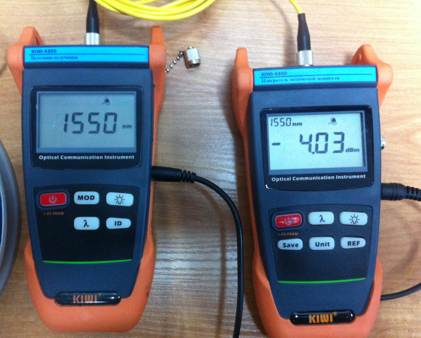

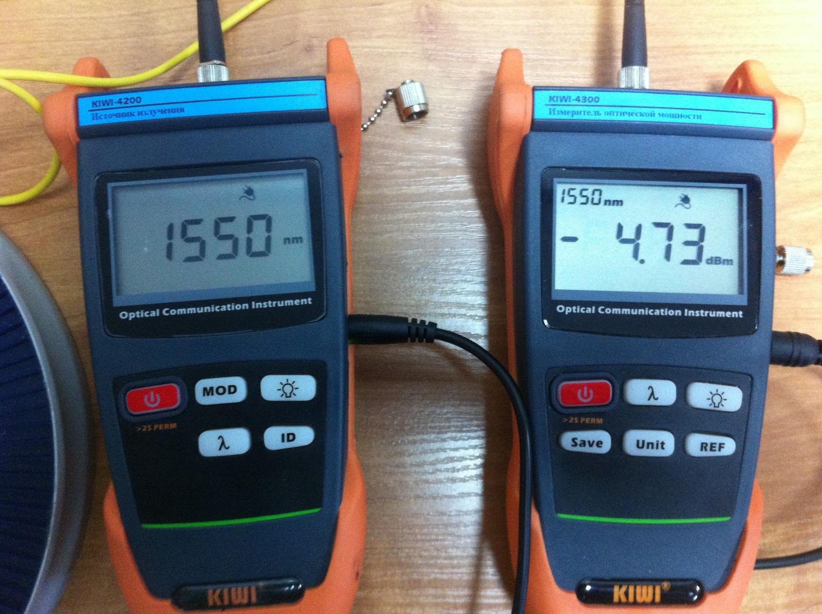

Рассчитаем вносимые потери ОВ длиной 1 км, уложенного в катушке. Убедимся, что вычисление потерь с помощью формулы (3.3) обеспечит такой же результат, что и вычисление потерь с помощью формулы (3.2). Соответственно подключаем источник излучения с одного конца ОВ, измеритель оптической мощности с другого. На рис. 5 приведены показания измерителя оптической мощности в дБм и мкВт на выходе данной катушки. Далее для вычисления потерь в катушке необходимо определить мощность сигнала, который был на входе ОВ. Подключим измеритель к источнику с помощью 2-х метрового оптического патчкорда и запишем получившиеся значения (рис 6).

Рис. 5 Измерение мощности сигнала на выходе катушки: а) уровень сигнала в дБм; б) мощность сигнала в мкВт

Рис. 6 Измерение мощности сигнала на выходе источника: а) уровень сигнала в дБм; б) мощность сигнала в мкВт
Подставляя значения мощности сигнала в Вт в формулу (3.2) получим следующее значение потерь
О насущном вопросе: как перевести из дБм в дБ? (часть 3, заключительная)
Подставляя значения уровня мощности в дБм в формулу (3.3)
Таким образом, вычисления потерь в дБм дают такой же результат, как и вычисления в мкВт, однако с вычислительной точки зрения дБм гораздо удобнее.
