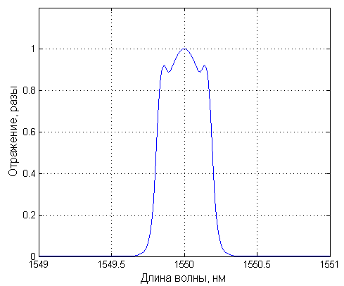

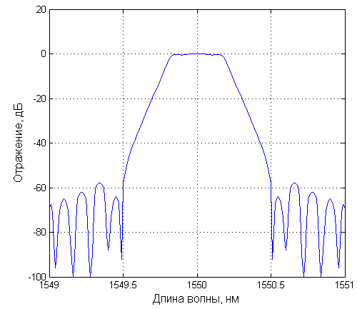

Рассмотрим полезные свойства децибелов, рассматривая примеры из области связи. На рис. 1 изображена амплитудная характеристика оптического фильтра, используемого в WDM-системах спектрального уплотнения, реализованного на 7 мм волоконной Брэгговской решетке. Ниже на рис. 2 изображена передаточная функция электрического цифрового фильтра, реализующего сглаживание сигнала по 15-ти точечной формуле Спенсера. Данный фильтр используется в цифровой обработке сигналов для подавления шума.
О насущном вопросе: как перевести из дБм в дБ? (часть 1)
а)
б)
Рис. 1 Амплитудная характеристика оптического фильтра, используемого в WDM-системах, реализованного на 7 мм волоконной Брэгговской решетке: а) в логарифмическом масштабе; б) в линейном масштабе.

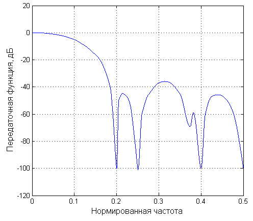

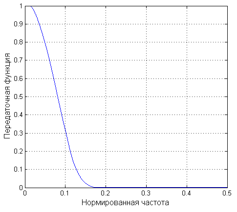

а)
б)
Рис. 2 Передаточная функция цифрового фильтра: а) в логарифмическом масштабе; б) в линейном масштабе.
Как видно из рис. 1,2 при использовании логарифмической шкалы информативность амплитудной характеристики оптического фильтра и передаточной функции цифрового фильтра значительно повышается. Логарифмическая шкала как бы придает больший масштаб маленьким единицам и меньший масштаб большим.

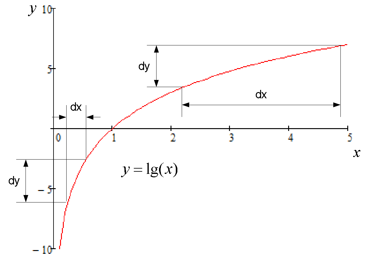

Данное свойство исходит из характера изменения логарифмической функции. На рис. 3 приведен график функции y=lg(x). Как видно из рисунка, приращение по x в области относительно малых величин дает некоторое приращение dy. Например, если в качестве dx взять изменение отношения мощностей сигнала (в ватах) с 10 до 20 раз, то приращение dy – значение в дБ, поменяется с 10 до 13, т.е. на 3 дБ. Чтобы получить такое же приращение dy в области относительно больших величин, приращение по x нужно брать уже в разы больше. Та же разность в 3 дБ, будет соответствовать изменению отношения мощностей сигнала с 20000 до 39811 раз.
Рис. 3 График логарифмической функции
