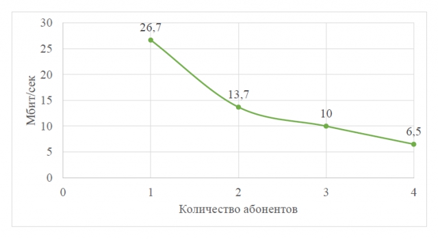

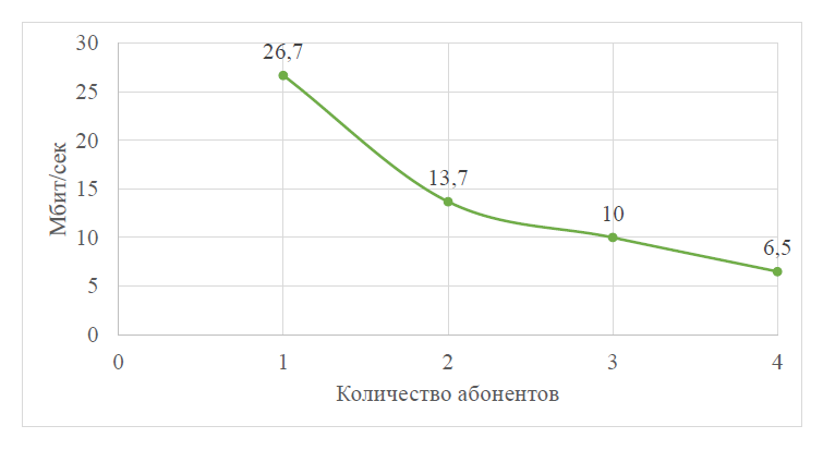

Всех примеров и особенностей в рамках одной статьи не перечесть, поэтому для наглядности приведем экспериментальные данные с указанием того, как зависит скорость передачи информации в Wi-Fi сети от количества подключаемых абонентов. Модель эксперимента показана на рисунке 2. В качестве точки доступа используется оборудование, работающее на базе стандарта IEEE 802.11n с 4 антеннами, т.е. предельная скорость передачи данных – 300 Мбит/сек.

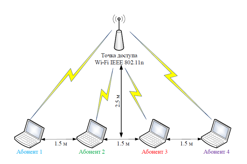

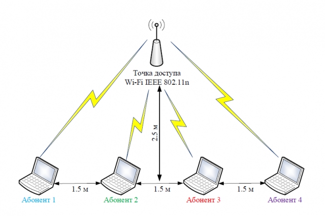

Описание эксперимента: к точке доступа поочередно подключаются Абоненты 1–4, и с подключением каждого нового абонента замеряется скорость передачи данных. Измерение скорости производится с помощью online-инструмента для анализа и оценки скорости передачи информации и качества широкополосных соединений – speedtest.net. Для чистоты эксперимента сетевая карта абонента переведена в режим работы только IEEE 802.11n.
На первом этапе к точке доступа по беспроводному каналу подключается Абонент 1, производится измерение скорости передачи данных с помощью сервиса speedtest, рисунок 3. Далее к точке доступа подключается два клиента, измерение скорости передачи данных производится вновь. Таким образом, происходит последовательное увеличение клиентов в сети, и производится наблюдение изменения скорости передачи информации в восходящем и нисходящем потоках. Результаты эксперимента показаны на рисунке 4.

Рисунок 2 – Подключение абонентов к точке доступа

Рисунок 4 – Результаты эксперимента
Как можно видеть из приведенного графика, с увеличением количества абонентов в сети, скорость передачи данных нелинейно уменьшается. Эта нелинейность обусловлена тем, что количество служебного трафика в сети также увеличивая, уменьшая объем передачи "полезного трафика". Скорость подключения одного абонента в сети составила 26.7 Мбит/сек. Эта цифра далеко от 300 Мбит по ряду причин. Во-первых, в диапазоне радиуса действия точки доступа были еще и другие доступные подключения, которые создавали помехи (для чистоты эксперимента нужно воспользоваться безэховой камерой, которой под рукой не оказалось). Во-вторых, служебная информация откусывает от этой цифры свою долю, и в-третьих – технология MIMO.
