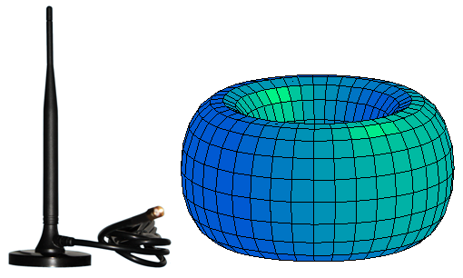

Тут есть два момента, на которые нужно обратить внимание: во-первых, нужно понимать, какой частью и в какую сторону излучает Wi-Fi-адаптер, а вернее его антенна. Подавляющее большинство home-версий точек доступа имеют omni-антенну с круговой диаграммой направленности в форме тора (в первом приближении), рисунок 1.
Wi-Fi: увеличение дальности работы беспроводного канала
Рисунок 1 – Внешний вид и диаграмма направленности Omni-антенны

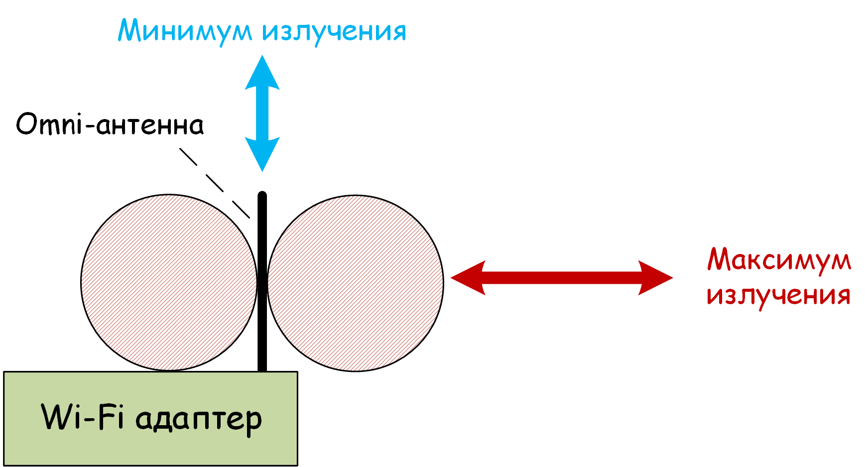

Тор имеет диаграмму направленности в угломестной плоскости в форме восьмерки, а в азимутальной – в форме круга. Для обеспечения наиболее благоприятных условий приема пользователя сети нужно располагать в направлении на максимум излучения. Учитывая, что рассматриваемая антенна всенаправленная, она просто должна располагаться параллельно приемнику (антенне приемника). Это условие демонстрируется рисунком 2.
Рисунок 2 – Иллюстрация к зависимости качества приема от взаимной ориентации передатчика и приемника
Таким образом, если расположение вашего ноутбука соответствует направлению на "минимум излучения" (рисунок 2), то не стоит удивляться низкому качеству приема. Учитывая, что антенны, идущие в комплекте с роутером, имеют в основании "систему вращения", то каких только вариантов ориентации антенны не встретишь в квартирах обывателей.

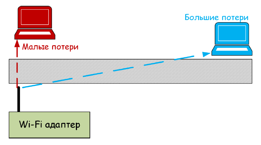

Первое, что нужно иметь в виду, это то, что сигнал очень плохо проходит через металлизированные поверхности и соответственно железобетонные перекрытия. Попадая на металлический объект, электромагнитная волна продолжает распространяться вдоль его поверхности, рассеиваясь. Поэтому в идеале, точку доступа нужно располагать подальше от сейф дверей, железных столов и так далее. Если необходимо обеспечить прохождение сигнала через толстую стену (тип материала не важен), то нужно постараться обеспечить условие, чтобы путь от источника до приемника через это препятствие был минимален. Это условие демонстрируется иллюстрацией на рисунке 3.
Рисунок 3 – Иллюстрация к уровню мощности сигнала после прохождения через препятствие

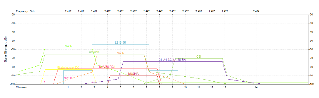

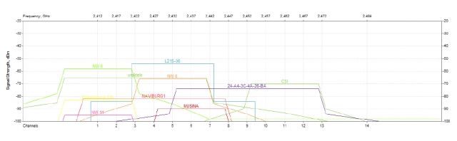

Чтобы в домашних условиях определить наличие помех от стороннего оборудования и по возможности уменьшить его влияние, рекомендуется использовать программные анализаторы Wi-Fi радиопокрытия. В статье "Программы для анализа Wi-Fi радиопокрытия - Wi-Fi Site Survey" произведен обзор возможностей подобных программ, работающих под управлением OS Windows.
В целом рекомендации следующие. При запуске программы, например, Wi-Fi Scanner (разработчика System Lizard) откройте диаграмму распределения уровня сигнала по частотным каналам Wi-Fi, рисунок 4. График наглядно представляет информацию об окружающем вас беспроводном оборудовании.
Рисунок 4 – Внешний вид вкладки 2.4 GHz band, программы Wi-Fi Scanner
В диапазоне 2.4 ГГц в РФ существует 13 частотных каналов. Три из них условно неперекрывающиеся – это 1, 6 и 11 каналы. Как показывает практика – большая часть точек доступа работает на первом и шестом каналах. Есть и умные точки доступа, которые могут автоматически "переезжать" на менее зашумленные каналы. Вариант автонастройки точки доступа подойдет в том случае, если она одна в сети и обслуживает малое количество абонентов. Если же точка доступа является частью крупной беспроводной сети, то такой вариант категорически неприемлем. Используя программы, анализаторы радиопокрытия можно просто промониторить каналы и выбрать наименее зашумленный. Например, для ситуации, изображенной на рисунке 4, я бы выбрал 11 или 12 частотный каналы. Аналогичные рассуждения могут быть отнесены и к диапазону в 5 ГГц.
