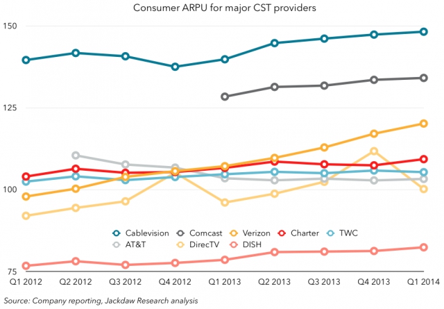

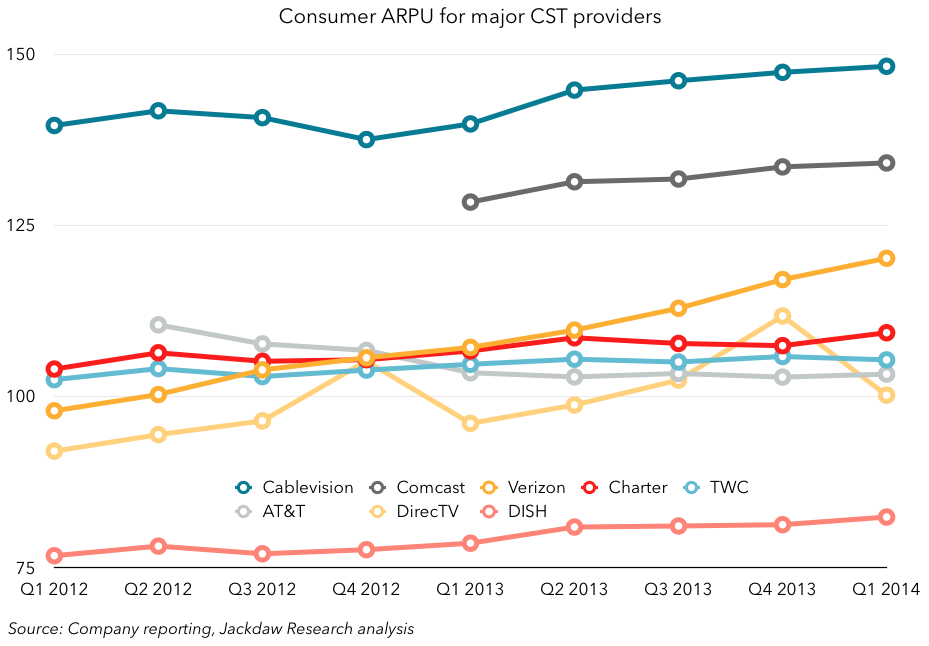

ARPU кабельных провайдеров ТВ в США все еще очень велик - от 80 долларов в месяц у DISH (спутниковый доступ) до 140 долларов у Comcast:
Нет повести *** на свете, чем повесть о бесплатном интернете

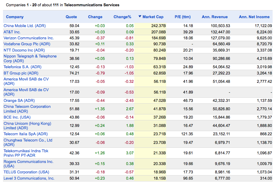

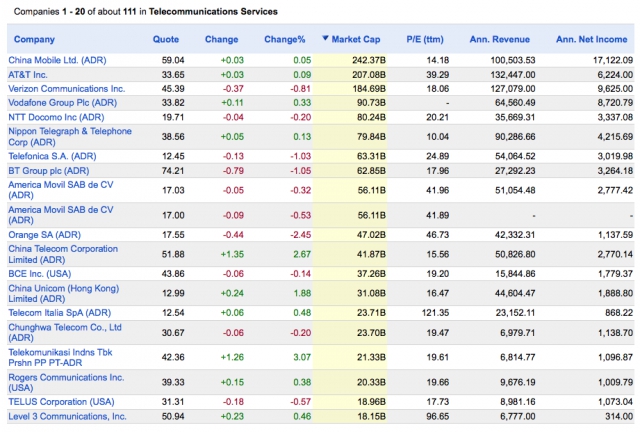

Капитализация двадцати самых дорогих (с точки зрения биржи) компаний из сектора "Telco" составляет примерно 1,35 триллиона долларов.
(Здесь и далее - речь идет исключительно о мировом рынке, включая российский. Оценивать отдельно рынок РФ, во-первых, бессмысленно, ввиду его малости, во-вторых, не представляется возможным, ввиду закрытости)
При том, что самая дорогая телеком-компания втрое дешевле самой дорогой компании из сектора "Technology":

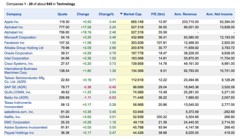

Капитализация двадцатки самых дорогих технологических компаний - 3,4 триллиона долларов (вижу, что Alfabet два раза в таблице - считал один раз).
Отношение 1,35 / 3,4 = запомним эту цифру "примерно один к трем".
Если посчитать выручку (Ann. revenue) компаний, то соотношение чуточку смещается: 79,9 миллиардов долларов (квартальная выручка) у "Технологий", против 89,9 миллиардов у "Операторов" - соотношение 79,9 / 89,9 -> близко к единице, и даже "Операторы", кажется, зарабатывают больше.
Но. Но чистая прибыль (Ann. Net Income) опять меняет отношение: 16,5 миллиардов "Технологии" и 5,3 млрд - "Операторы". Соотношение 5,3 / 16,5 - опять "примерно один к трем".
Если еще учесть, что на биржах торгуется 111 (по данным Google.Finance, вероятно, не все компании учтены, и точно не присутствуют частные компании) операторов связи и 845 технологических компаний, то можно сделать общий вывод, что рынок технологий вообще минимум в 24 (один к трем умножить на восемь) раза больше. Ну, ок. Берем и округляем до 10, хотя более реальной мне кажется цифра 50.
Итак, рынок технологий в десять раз больше рынка телекоммуникаций. Справедливости ради, нужно указать, что сам телеком потребляет немалую часть продукции "Технологий" - наличие Cisco, Intel и Qualcomm в списке гарантирует это. Но все равно больше.

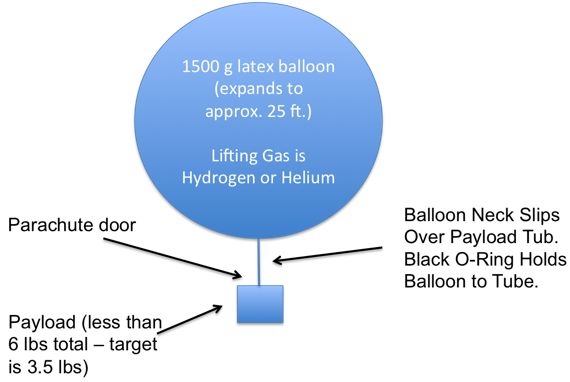

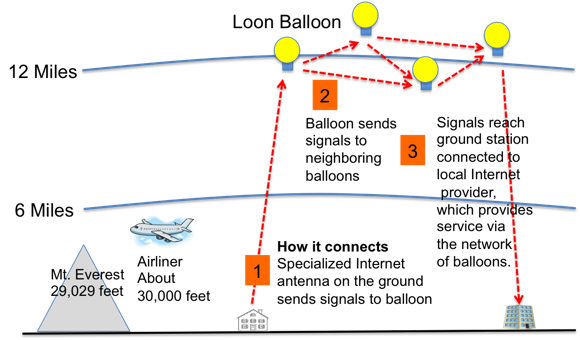

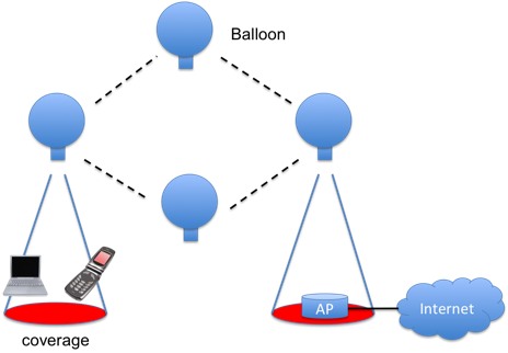

В итоге, получилась вот такая коммуникационная схема:

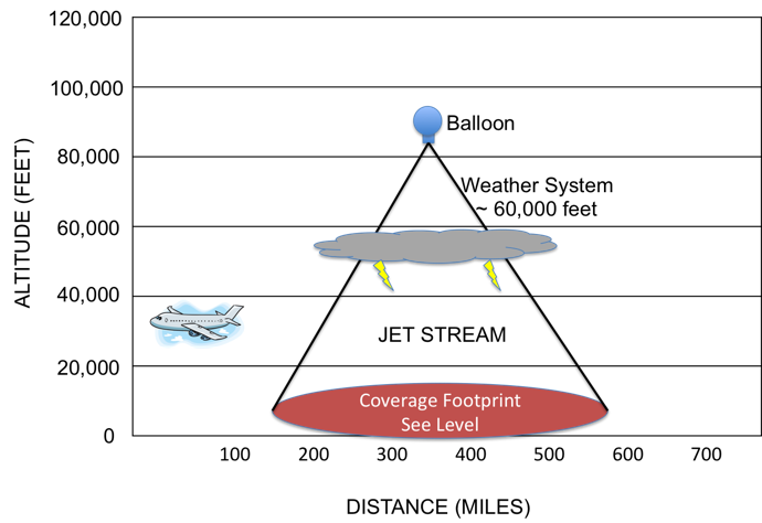

Идея заключается в том, что в воздухе одновременно находится несколько воздушных шаров, которые объединяются в собственную mesh-сеть (топология "каждый-с-каждым"). А так называемые "вертикальные каналы" организуются по привычным всем протоколам IEEE802.11 - старый добрый Wi-Fi. Обычное пользовательское устройство класса "смартфон", конечно, вряд ли "стрельнет" на высоту полета шара, но специальные CPE с заточенной антенной - вполне.
Высота полета воздушного шара тоже практически понятна:
Выше Эвереста, выше потолка полетов коммерческих джеттов, выше облаков, чтоб не заморачиваться на погодные условия.

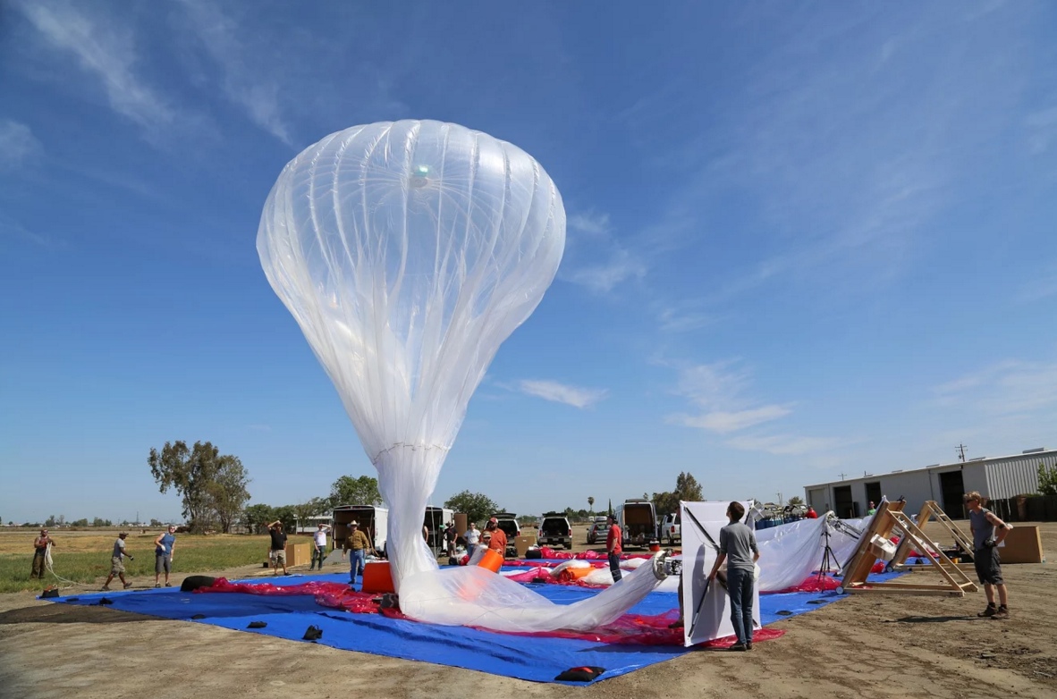

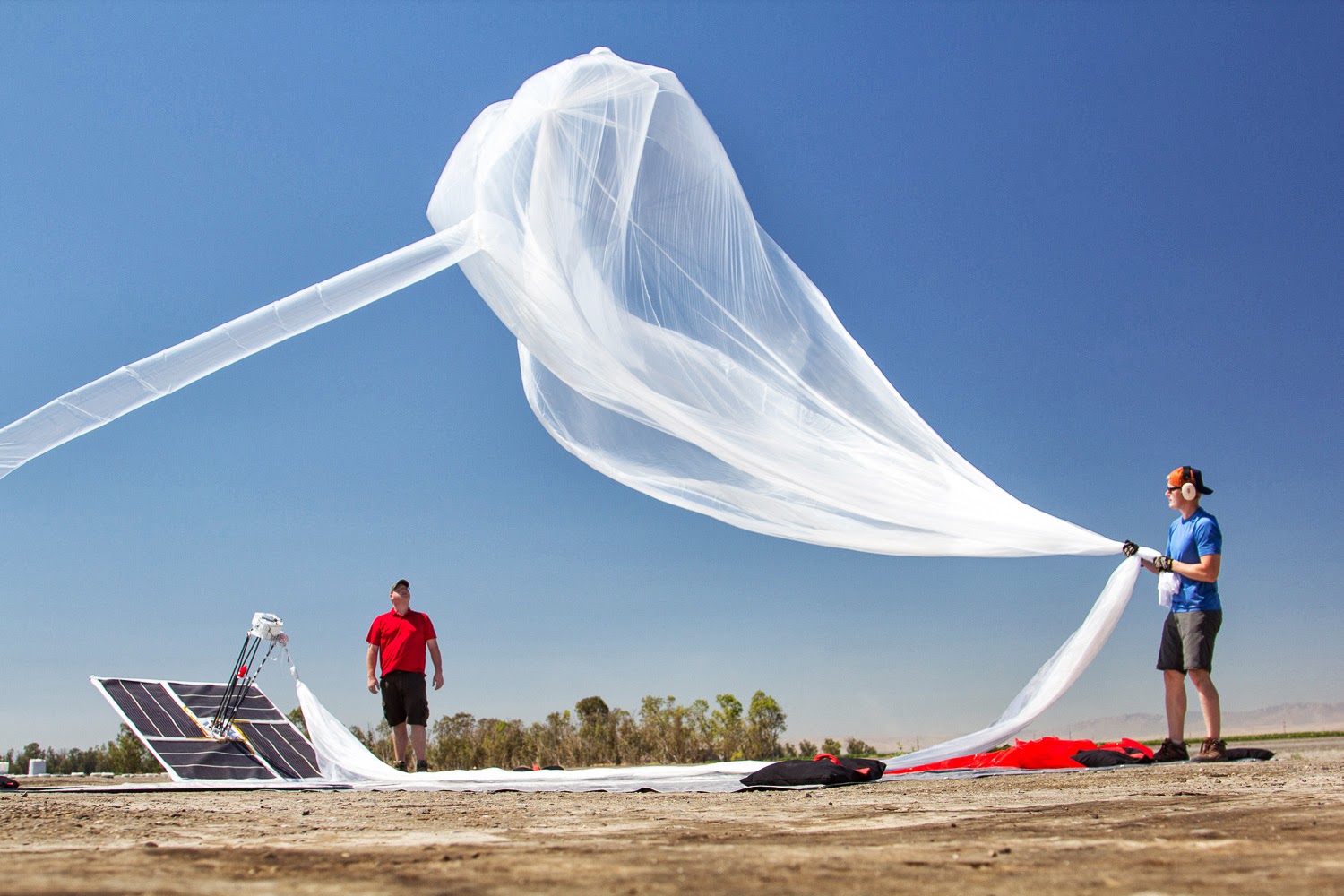

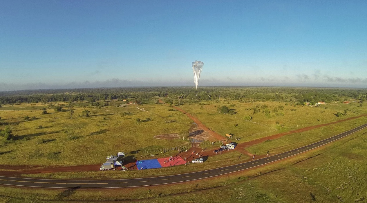

Собственно шары уже успешно запускаются и летают в экспериментальной эксплуатации.
Запуск:
Полет:
Больше фотографий ищите на официальной страничке в G+

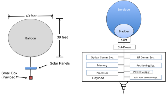

Структурная схема оборудованного шара такая:

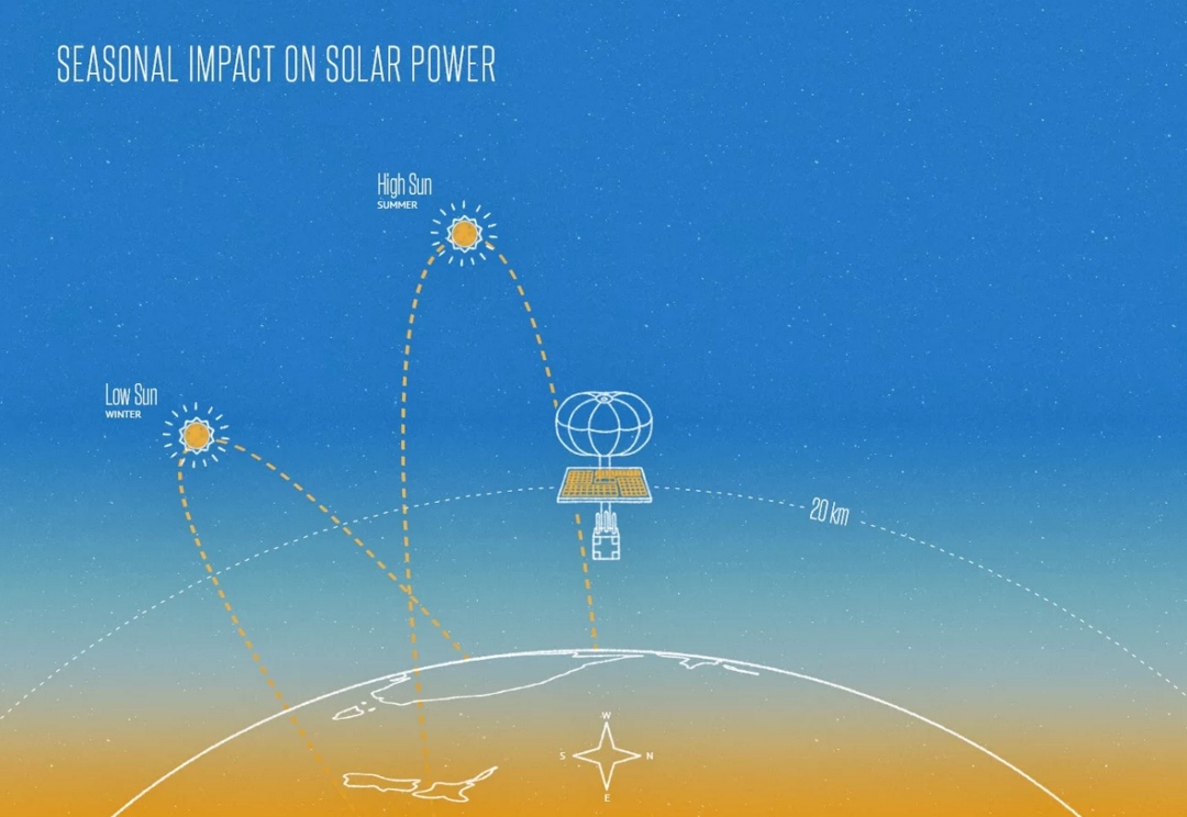

Сам шар на высоте 70 тысяч футов (≈20 км) должен быть размером 15 метров в диаметре и 12 метров в высоту. На фото выше он кажется сдутым, но на высоте совершенно другое давление и шар примет правильную форму, как задумано.
Оболочка шара выполнена из "майлара" (англ. Mylar; также BoPET, Melinex, Hostaphan)  -  плёнки на основе синтетического полиэфирного волокна (полиэтилентерефталата, в СССР называемого Лавсан), толщиной всего 0,076 мм. Очень тонкого, легкого, но в то же время прочного и термоустойчивого материала. Отметим, что на высоте 20 км температура воздуха минус 50 градусов.
Телекоммуникационная схема такая:
Собственно интернет в систему подается со специализированных наземных пунктов (цифра 1). Это специальные станции, которых должно быть достаточно много, но все же меньше, чем потребовалось бы базовых станций для покрытия 3G/LTE сетью аналогичной территории. Сильно меньше. На "цифре 2" организуется mesh-сеть между станциями на каждом баллоне. В настоящее время Google использует протокол IEEE 802.11s на частоте 2,4 ГГц.
Вертикальный нисходящий канал - IEEE 802.11g,n, но на частоте 5ГГц. Что логично.

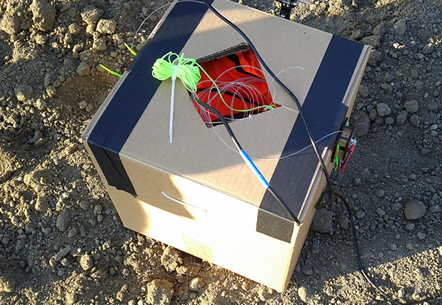

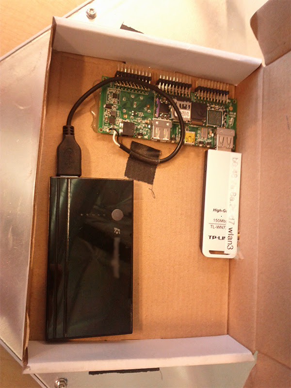

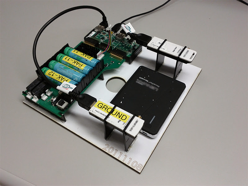

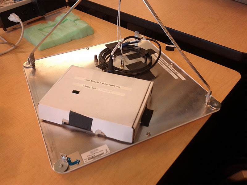

Макет, который полетит (да! там TP-Link - дешевая модель):
Монтаж на платформе. Картонная коробка? Сойдет!
Возможно, потом это будет выглядеть более аккуратно:

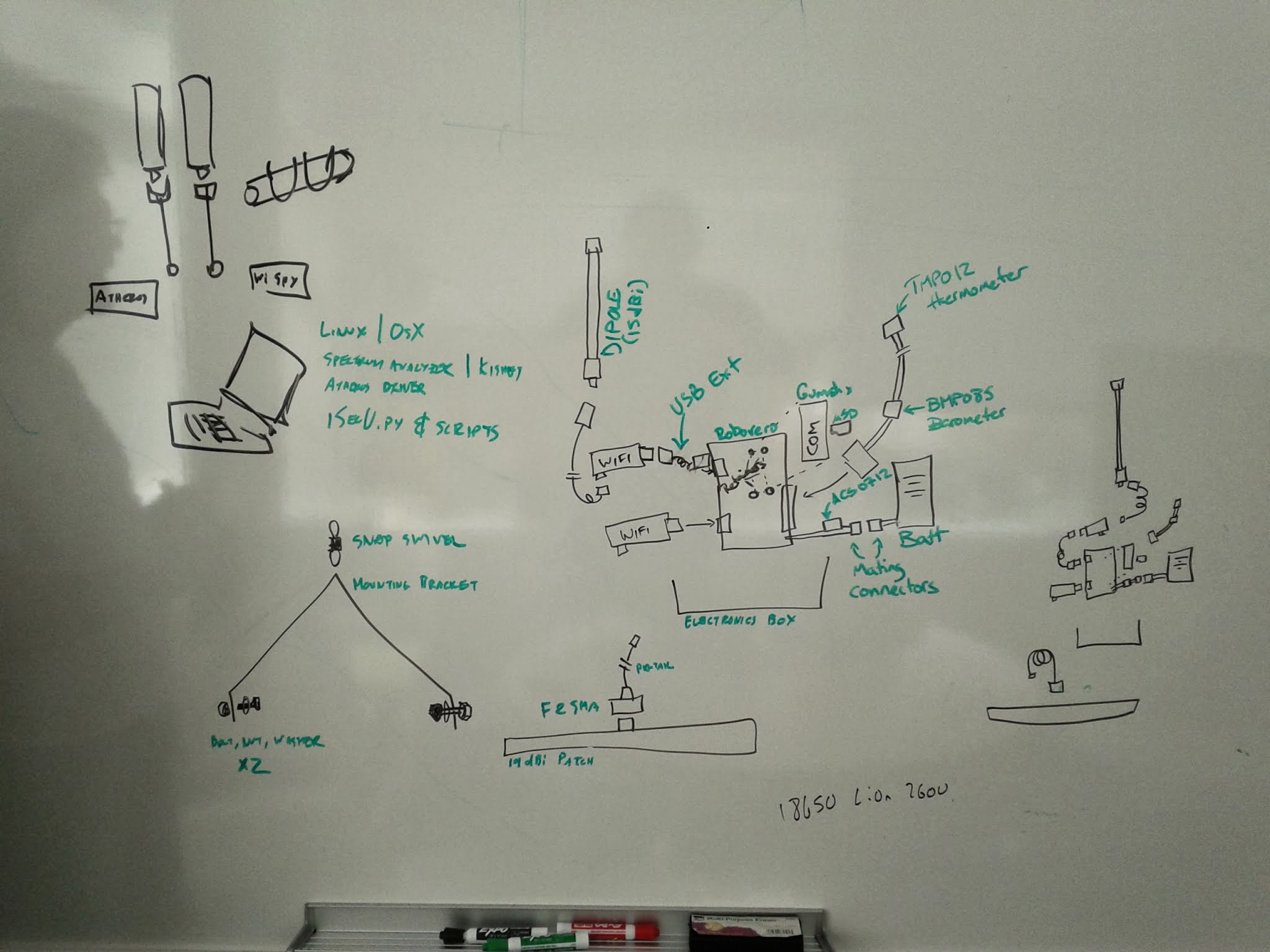

Скетч разработчиков на белой доске маркерами (люблю так рисовать):

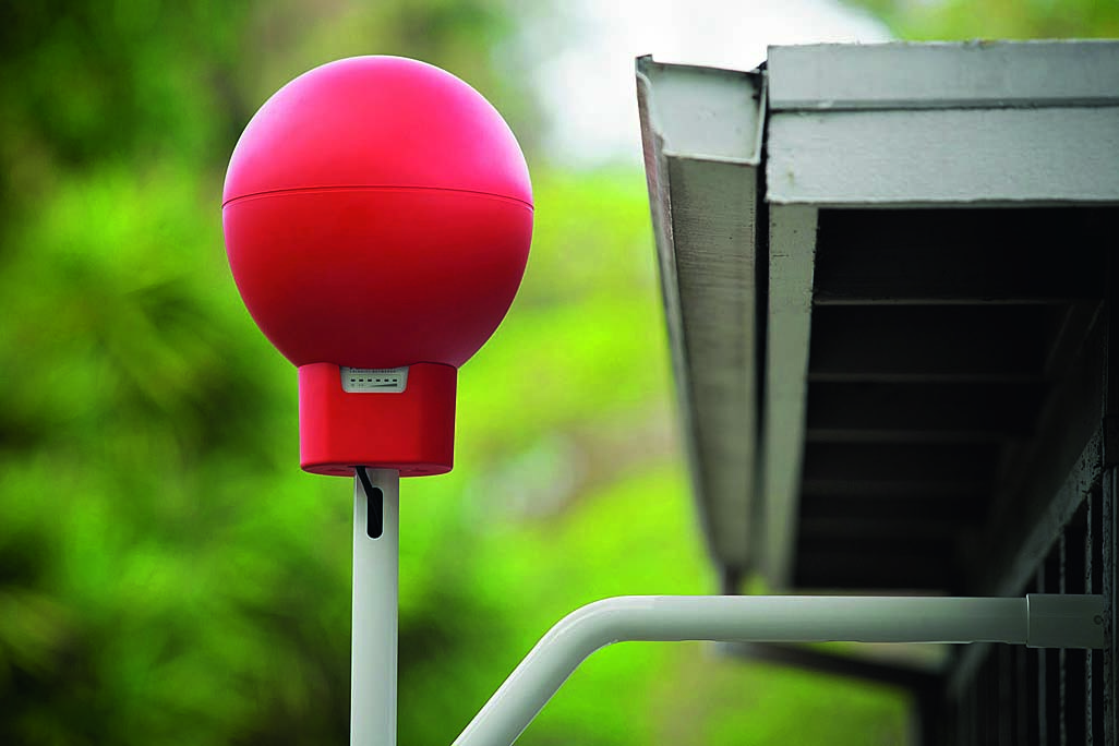

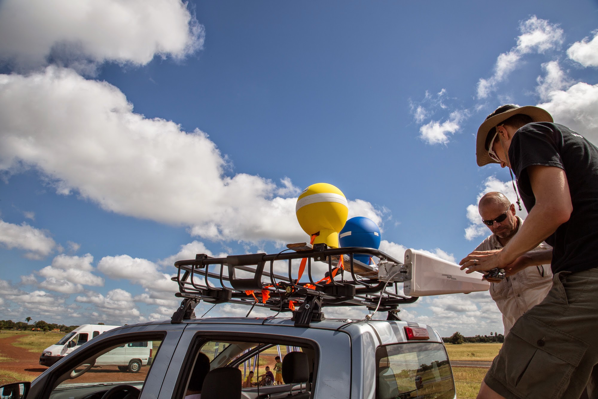

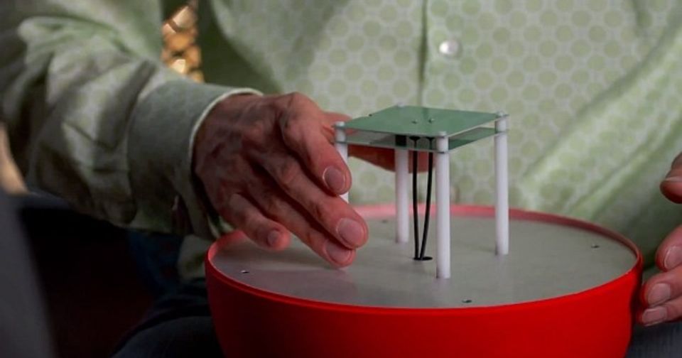

Для конечных потребителей используют специальные CPE на базе оборудования Ubiquity (видно название в окошечке, если присмотреться):
Можно установить на автомобиль:
Сняли красивый шарообразный кожух и обнаружили неонку антенну:

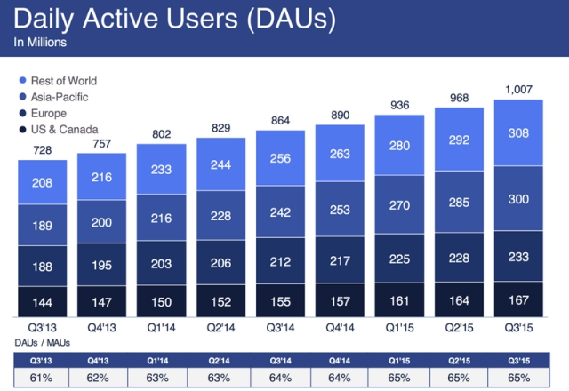

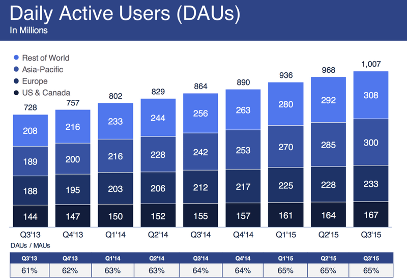

Для компании Facebook количество активных пользователей платформы не менее важно, чем для Google. Даже более. Инвесторы оценивают крупнейшую социальную сеть мира по ежегодному приросту юзеров, а он в последнее время что-то притормозил:
Пусть и дневная аудитория превысила сакральный миллиард. Но хорошо видно, что пользовательская база в Америке и Европе почти не растет последний год.
Посему Facebook наращивает базу в других регионах с помощью проекта Facebook Zero (вас, скорее всего, не пустит, потому что в России не поддерживается), который подразумевает возмещение затрат мобильным операторам связи на трафик до специальной урезанной версии социальной сети. Например, картинки и видео там не показывается. Но можно писать и читать.

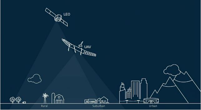

Если очень коротко, то идея заключается в том, чтобы на совсем деревенские деревни интернет подать со спутников LEO, которые Facebook запустит самостоятельно (в партнерстве, разумеется).
Первый спутник планируется запустить уже в будущем году. Работы по запуску ведет французский оператор Eutelsat, разработку собственно спутника (рабочее название AMOS-6) ведет израильская компания Amos Spacecom, а транспортными делами занимается вот такая машина (фото Марка Цукерберга):

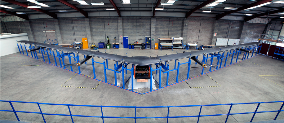

На втором уровне планируется использовать беспилотные летательные аппараты, которые должны получать энергию от Солнца и находиться в воздухе годами (как и гугловские Loon). Но пока фактически ни один аппарат не взлетел - есть только их фото со стапеля:
Другой ракурс:

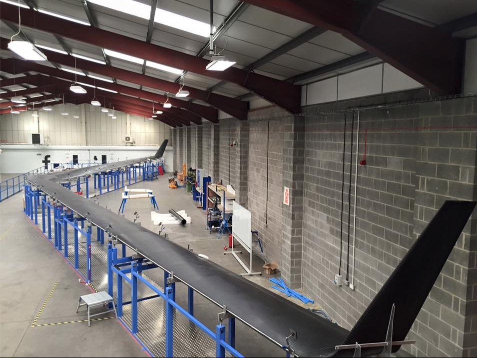

Все крыло - это, по сути, и есть солнечная батарея:
Размах крыла - 45 метров.
Как эту довольно хрупкую, и притом громоздкую бандуру будут запускать в воздух - не очень понятно. Зато понятно, что все дроны должны иметь между собой связь, которую планируется организовать с помощью атмосферного лазера. Как-то так:

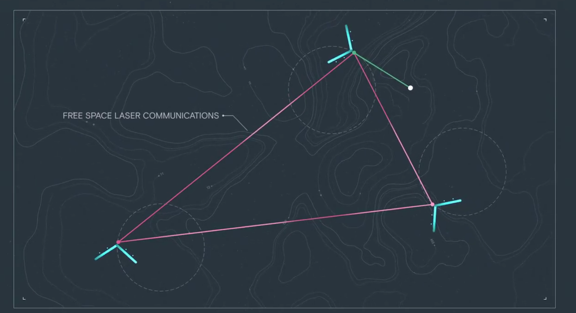

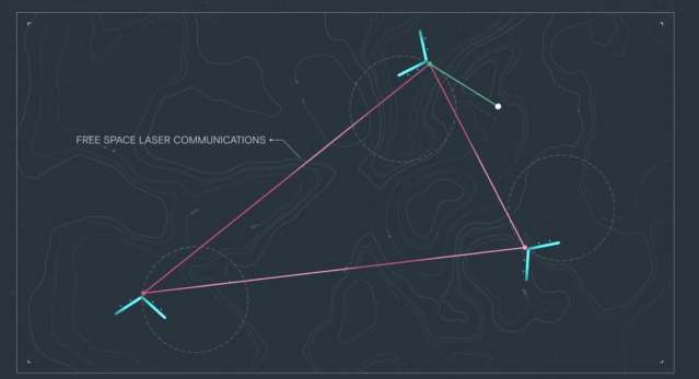

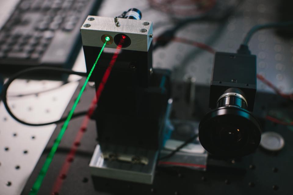

На мой неискушенный в области атмосферной оптической связи взгляд - задача архитрудная. Нужно удерживать линк между несколькими (mesh-архитектура) объектами одновременно, на свободно летящем хлипком на вид аппарате. Очевидно, тут должен быть оригинальный матаппарат, который пока находится в разработке.
Facebook же пока только показал прототипы этих лазеров:
О принципах работы информации очень мало, тем более, что лазерную связь планируют использовать и для аплинков со спутником:

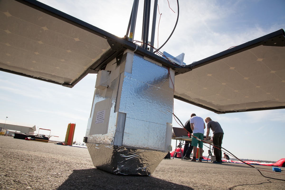

Вот еще есть фотография монтажа силовой установки на дрон:
И на этом информации больше нет. Кроме того, что Facebook пообещали "если что" войти в проект Loon от Гугла.

В гугловском варианте для связи с Землёй с высоты 13-15 км обычный консьюмерский USB-стик TP-Link? Cерьёзно?...
(кстати не похоже чтоб это была 5 ГГц-capable модель, судя по надписи "150 Mbit", вроде бы все dual-band стики у TP-Link'а идут с 300)
pety
pety
Ну это же эксперимент, антенна смотрящая на землю вполне себе и ничего.
