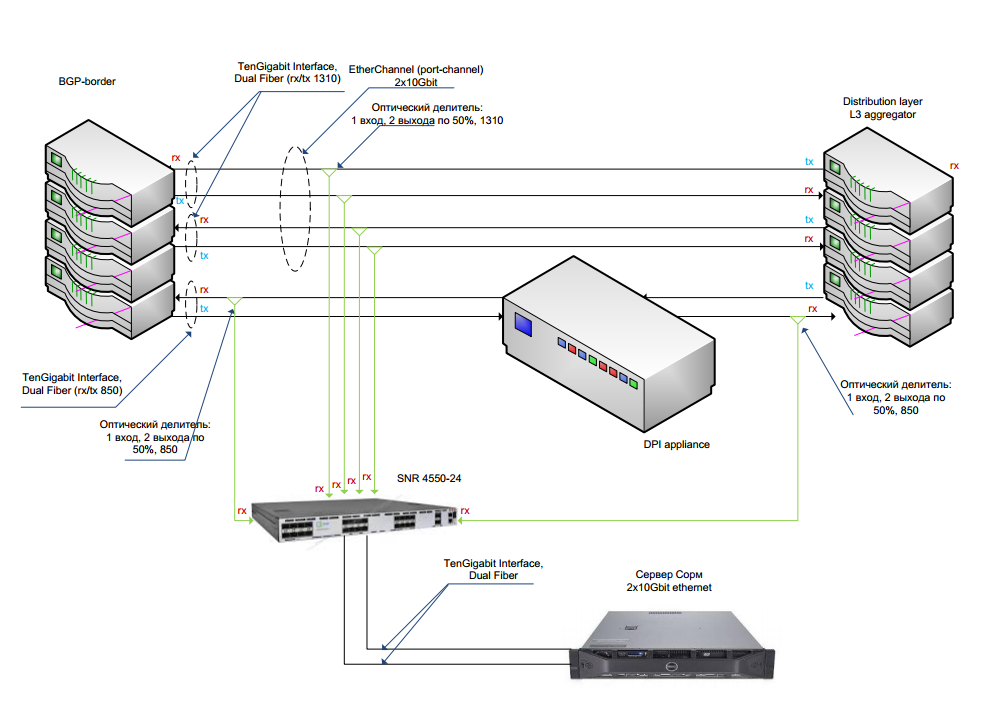

С планомерным увеличением объемов клиентского трафика остро встал вопрос об уходе от схемы сбора трафика для СОРМ с использованием активного оборудования ядра сети в сторону использования пассивных оптических съемников.
Предыдущая схема была достаточно типовая - оборудование СОРМ подключалось непосредственно к Cisco 6500 двумя 10G интерфейсами. На Cisco настраивалось необходимое число RSPAN сессий с целью загнать весь трафик в определенный RSPAN VLAN. На этом же узле к данному RSPAN Vlan применялась VLAN Access map с целью отфильтровать интересующий трафик. В завершении, с помощью еще одной RSPAN сессии, трафик из RSPAN VLAN отправлялся в SPAN порты (2х10G) - непосредственно в СОРМ.
Очевидные минусы схемы - нагрузка на Cisco "лишним" SPAN трафиком, необходимостью его фильтрации.
При переходе к схеме с использованием оптических съемников возникает необходимость в агрегации большого числа 10G линков с последующей фильтрацией интересующего трафика на OSI L3-L4, так как текущая конфигурация СОРМ включает лишь два 10G интерфейса. Исходя из этих выводов, мы сформировали требования к коммутатору:
  • хорошая 10G port density;
  • L3-L4 ACL для switched трафика;
  • наличие "базового" набора фич, таких как no mac address learning per port, QinQ Tunnel, Traffic Segmentation/Protected Port/Private VLAN;
  • бюджетная цена ввиду нулевой доходности "проекта".
Таким образом, с помощью SNR-S4550 решаются следующие задачи:
  • агрегация трафик с оптических съемников (6x10G портов на RX);
  • фильтрация трафика, поступающего со съемников, перед отправкой в СОРМ.
Коммутатор SNR-S4550-24XQ в качестве фильтра и агрегатора трафика для СОРМ
Схема подключения SNR-S4550-24XQ

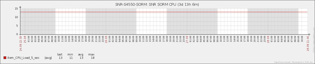

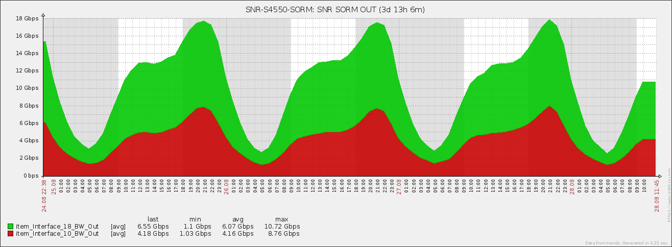

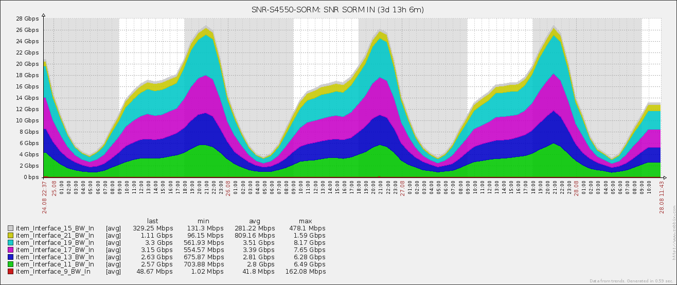

В дополнение графики загрузки портов и CPU SNR-S4550.
Порты со стороны оптических делителей
Порты со стороны СОРМ
Загрузка CPU
